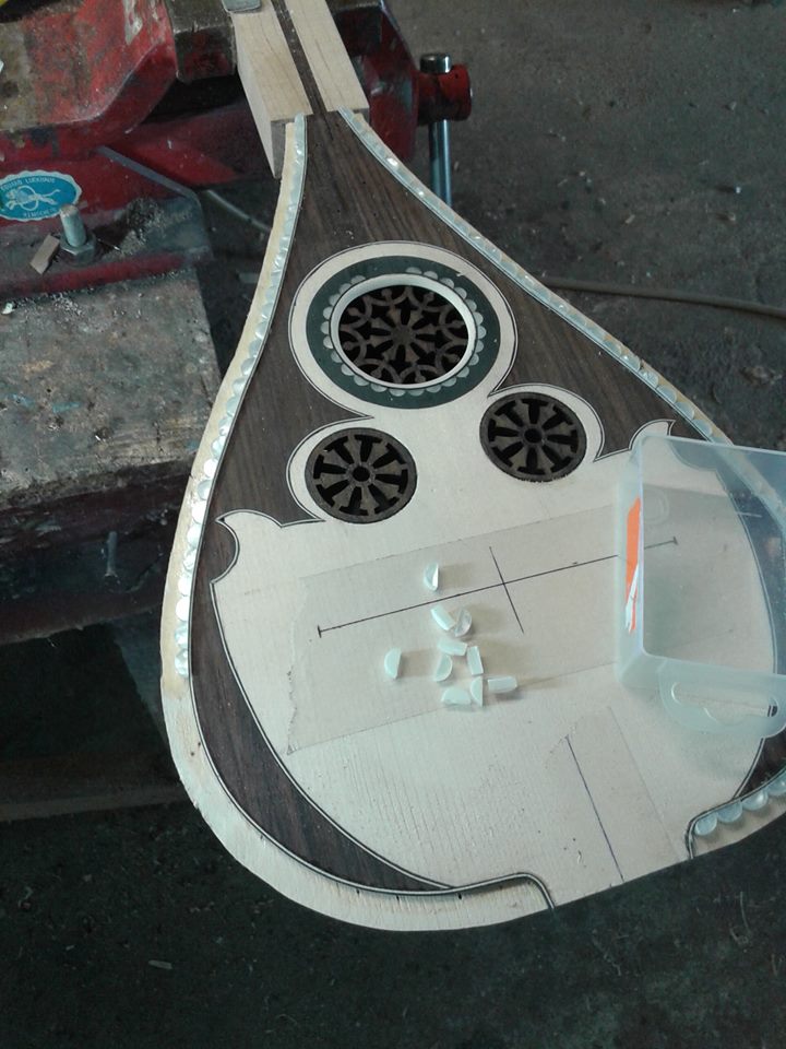

Ζαρκαδα παλι ζωγραφιζεις?Μπραβο σου!!!!!
Απ: Φωτογραφίες και Βίντεο από Εργαστήρια : Αύγουστος 2016
« Απάντηση #5 στις: Αυγούστου 06, 2016, 07:56:07 πμ »
κωστακι, εσυ δεν κανεις οργανο...
μπιμπελο για το σκρινιο κανεις...
πολλα μπραβο και για τα περιτεχνα σχεδια, αλλα και την (μεγαλη να υποθεσω...) υπομονη σου...

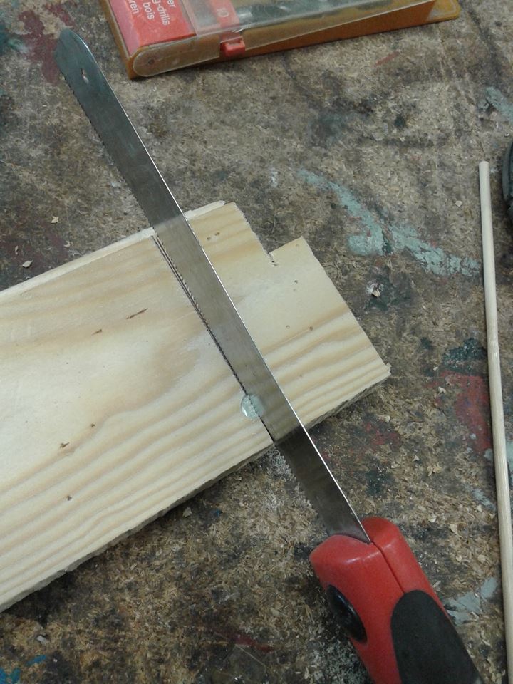

Γεια σου μαστροΚωστα με τα ωραια σου....πολυ ωραιο το οργανο!!!
Πες μου στην φωτο με το πριονι εκει που παταει εχει κατι σαν βιδα....;;; Τι πατεντα ειν αυτη;
« Απάντηση #8 στις: Αυγούστου 08, 2016, 02:17:49 μμ »
νομίζω είναι το σιντέφι που κόβεται σε ημικύκλια για το σχέδιο του περιμετρικού φιλέτου

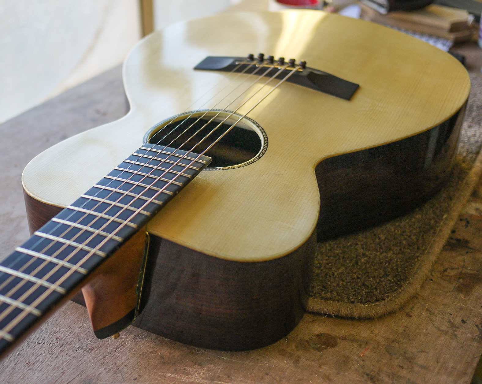

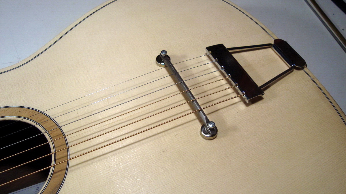

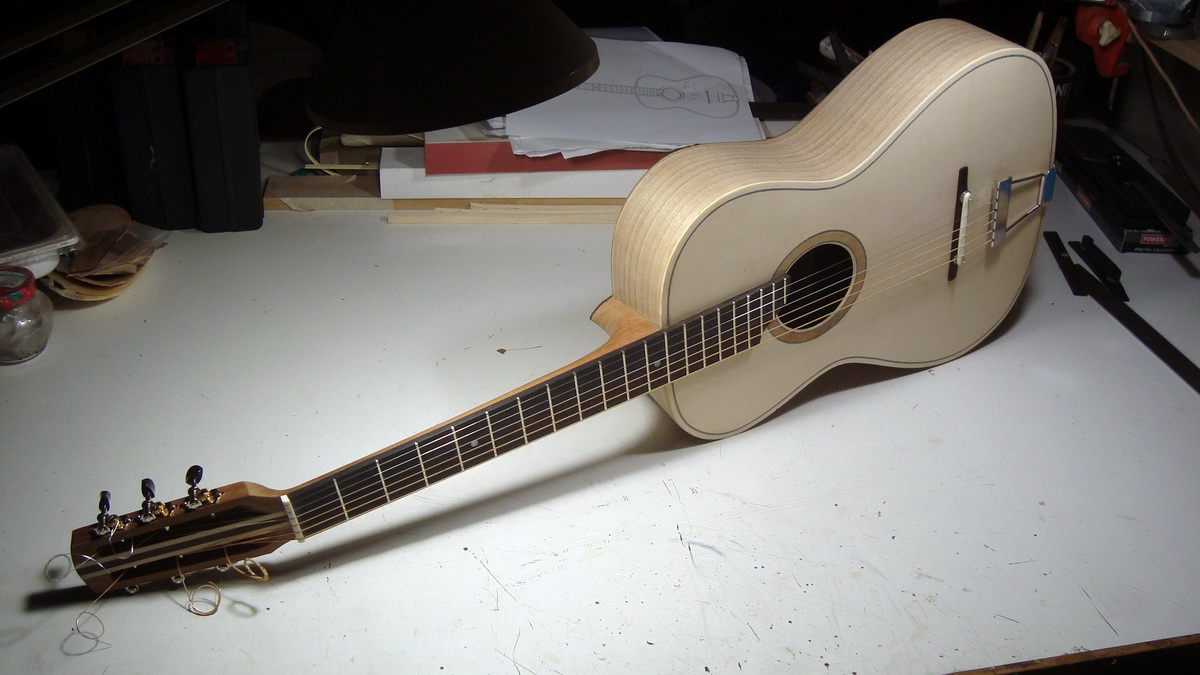

λοιπόοοοοονννννν.... έκανα λίγο δουλίτσα
(ψιλο)τέλειωσε η κιθάρα

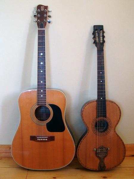

η οποία είναι εν πολλοίς βασισμένη σε δυο Γερμανικά κιθαρόνια του μεσοπολέμου, εδώ το ένα δίπλα σε μια dreadnought για να πάρετε ιδέα από το μέγεθος

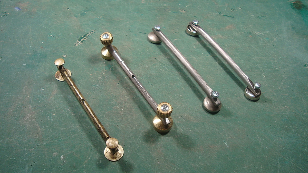

και τα δύο έχουν καταπληκτικό ήχο και μεταλλικό ρυθμιζόμενο καβαλάρη τον οποίο προσπάθησα να αναπαράγω, στην φωτό ο πρώτος αριστερά είναι ο πρωτότυπος

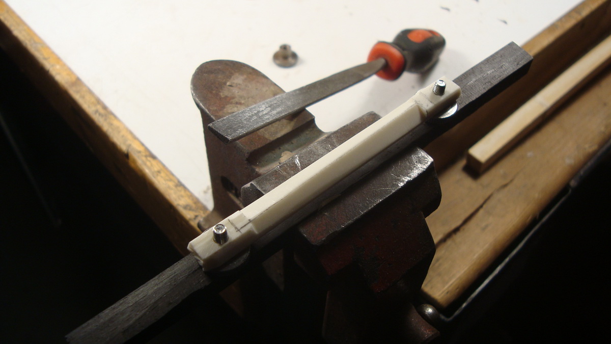

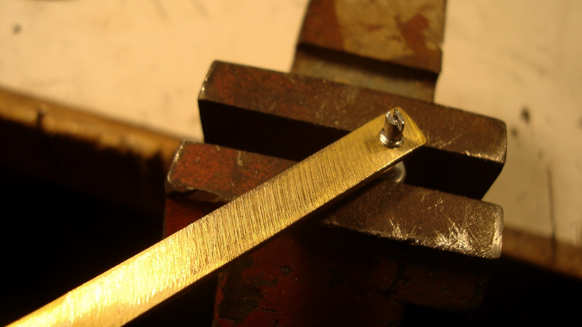

κι έτσι έμπλεξα με νευροχειρουργικές επεμβάσεις (τα βιδάκια είναι 3 χλστ. και πρέπει να τα "κεφαλώσω" από κάτω και να γυρίζουν ελεύθερα από πάνω). Αλλά τα κολαούζα (lidl) αφήνουν κενά και προκαλούν τριγμούς, ο πρωτότυπος δεν έχει καθόλου κενά - τρομερή δουλειά. Λέω να πάω σε έναν ωρολογοποιό να βοηθήσει και με το υλικό που δεν καταλαβαίνω τι είναι - κάποιο ελαφρύ κράμα, αλλά εχω μεσάνυχτα. Εγώ χρησιμοποίησα σίδερο και μπρούτζο.

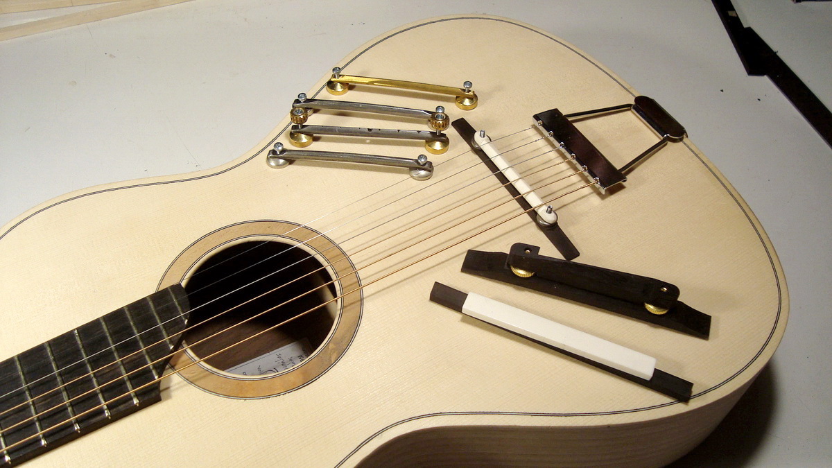

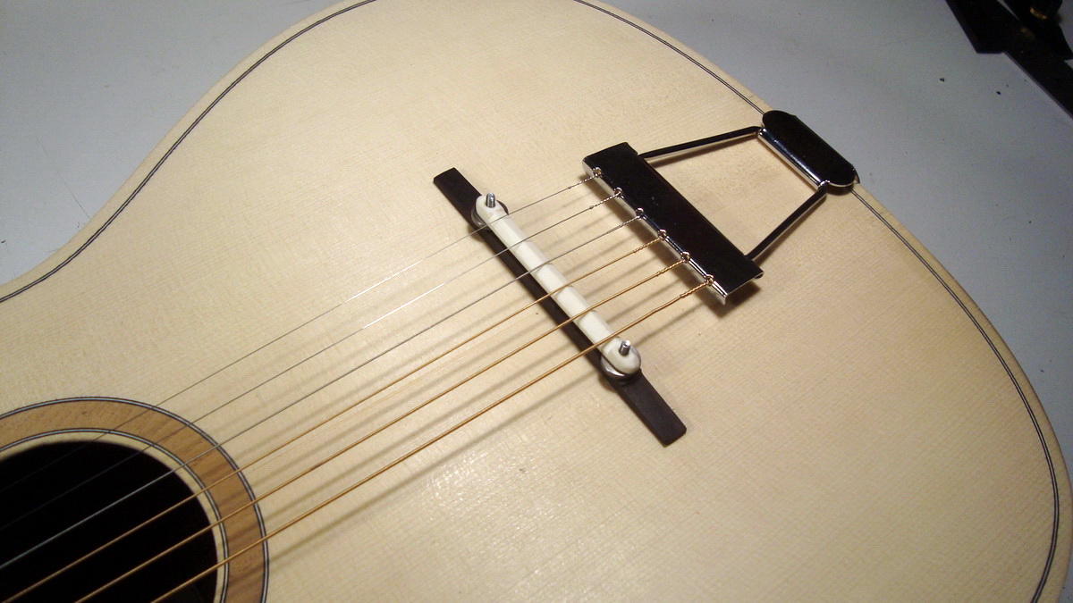

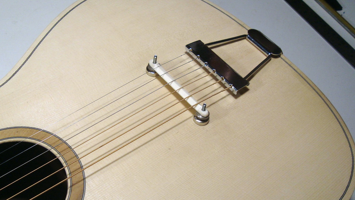

ενδιάμεσα έκανα κι έναν καβαλάρη με κόκκαλο και την ρύθμιση "από κάτω" (να ευχαριστήσω και τον john για τα καταπληκτικά παξιμάδια - ροδέλες, εδώ δεν έβρισκα)
οι δοκιμές καλά κρατούν (όλοι οι μεταλλικοί έχουν κι άλλη επιφάνεια επαφής με το καπάκι)
μέχρι στιγμής, οι επικρατέστεροι είναι αυτοί

τελικα κατεληξες στον κοκκαλινο (1η φωτο);
αν μπορεσεις να εκτιμησεις και τις διαφορες στους καβαλαρηδες, θα ηταν χρησιμο να πεις και κανα 2 πραγματακια για τις ηχητικες διαφορες τους, τι σου αρεσε και τι οχι στον καθενα...
« Απάντηση #13 στις: Αυγούστου 09, 2016, 11:43:16 πμ »
Λάμπρο, Ιωσήφ, Στέλιο  (είδες το καλοκαίρι ? "μας φέρνει πιο κοντά") ευχαριστώ.
Στέλιο,
αυτό το "αν μπορέσω να εκτιμήσω" είναι στην πραγματικότητα "αν μπορώ να εκφράσω" τις διαφορές... δυστυχώς δεν έχω το υπόβαθρο του μουσικού, θα τα πω όπως τα νοιώθω:
νομίζω ότι οι  διαφορές οφείλονται κυρίως στον σχεδιασμό του "πατήματος" και όχι τόσο στα υλικά. Τα διάφορα "παπουτσάκια" των μεταλλικών, με μικροδιαφορές - ανάλογα με τα υλικά που βάζω από κάτω (τσόχα όπως ο πρωτότυπος, ξύλο, μέταλλο) - δίνουν πιο οξύ, με σχετικά λιγότερη διάρκεια αλλά και πολύ "λαμπερό" ήχο. Κάποια στιγμή δοκίμασα και το κόκκαλο πάνω σε "παπουτσάκια" και δεν είχε αισθητή διαφορά με το σίδερο.
Ο καβαλάρης με την ξύλινη βάση (έβενος) "απλώνει" πιο πολύ τον ήχο, χωρίς πάντως να τον κάνει "σούπα" όπως μου φαίνονται οι αμερικάνικες ακουστικές. Αυτό νομίζω ότι οφείλεται στον "κολυμπητό" καβαλάρη (και όχι κολλητό) που όπως είπε και ο Νάσος κάποια άλλη στιγμή που το συζητάγαμε, δίνει ούτως ή άλλως πιο πολλά μεσαία.
Και οι δύο που είναι "φιναλίστ" στα καλλιστεία μέχρι στιγμής (οι δύο τελευταίοι στο προηγούμενο ποστ) έχουν πολλά μεσαία προς πρίμα και λαμπερά μπάσα, που είναι ζητούμενο στις λαϊκές. Να προσθέσω ότι και το καπάκι είναι πολύ καλό, το ακριβότερο που έχω χρησιμοποιήσει μέχρι στιγμής (από τον dimizparts)

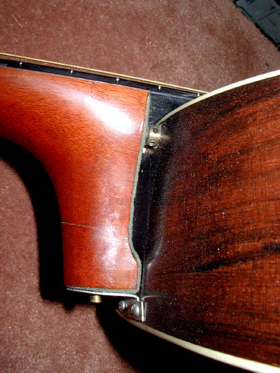

Προσωπικά (και για λόγους αισθητικής) προτιμώ τον μεταλλικό, αλλά εξακολουθεί να μου βγάζει τρίξιμο στα καντίνια (μι και σι - καλά και οι χορδές είναι ό.τι νάναι, η σολ είναι από ηλεκτρική) που δεν μπορώ να κόψω, και νομίζω οφείλεται στα "χαλαρά" σπειρώματα. Είναι ο καλύτερος από όλους τους μεταλλικούς, και πλησιάζει πολύ στον πρωτότυπο - ο οποίος τελικά "μόνος του" τρίζει λιγάκι κι αυτός - η πλήρης εφαρμογή του είναι με άρθρωση (με βίδα) με τον χορδοκράτη (δες τη φωτό του κιθαρονίου) η οποία μάλλον τον σταθεροποιεί ακόμα λίγο.

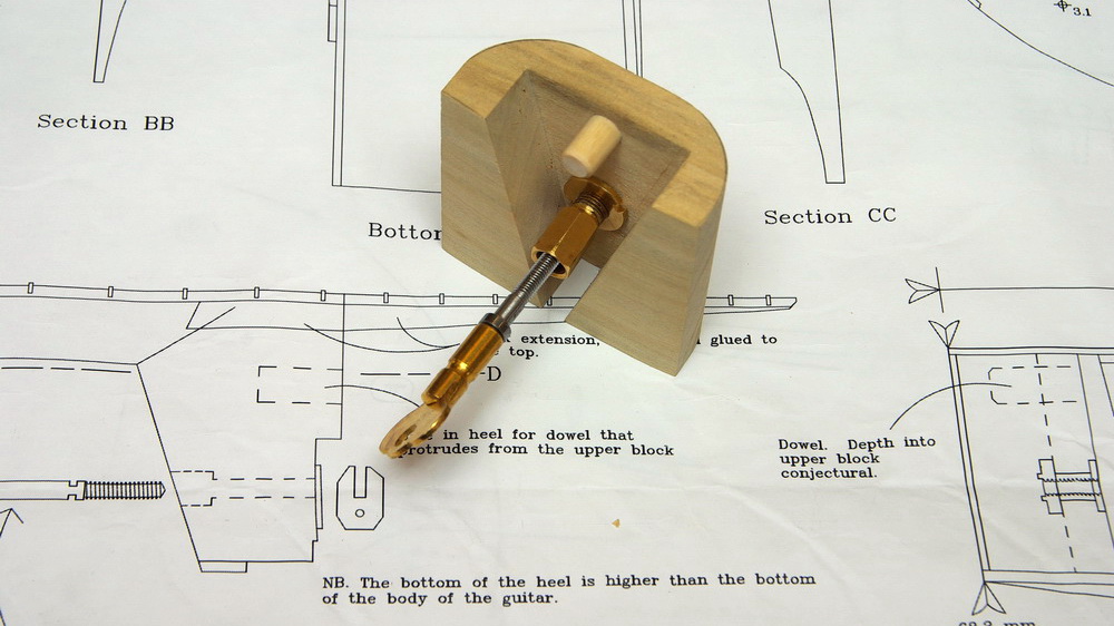

... όσο για την "μεταγραφή".. το έχω πει πολλές φορές ότι αφορμή για να αρχίσω τις κατασκευές ήταν ακριβώς εκείνο το κιθαρόνι (στη φωτο με την dreadnought) που όταν το έπιασα στα χέρια μου είπα "πρέπει κι εγώ να φτιάξω ένα τέτοιο"...
τέλος πάντων, το επόμενο όργανο θα είναι επίσης κιθάρα, αυτή τη φορά με ρύθμιση στην ένωση (μπορεί και στον καβαλάρη που θα είναι κολλητός, είδα μια ενδιαφέρουσα εφαρμογή χτες που έψαχνα).
Έχω "κολλήσει" με τις δυνατότητες ρύθμισης μετά από συζήτηση με τον κιθαρίστα που παίζει επαγγελματικά με το άλλο κιθαρόνι με τον ίδιο καβαλάρη ("σκάψιμο" χωρίς μικρόφωνα), ο οποίος λέει ότι είναι πολύ βολικό όταν κουράζεται ή θέλει ένταση να "παίζει" αναλόγως λίγο με τα βιδάκια - on the fly.
Χτες είδα και ένα σχέδιο ένωσης που δεν το ήξερα, των Howe - Orme ( ~ 1890) οι οποίοι (ο Ηowe κυρίως) έφτιαχναν κατά βάση μαντολίνα αλλά μετέφεραν τεχνικές και στις κιθάρες τους (parlor με συρμάτινες), δες ένωση και εγκάρσια καμπύλη στο καπάκι (τέτοιο καπάκι είμαι σίγουρος ότι θα παίζει καλά λαϊκά):
αλλά έχω ήδη κάνει και μια ψιλο-"πατέντα" (τι άλλο, στην Ελλάδα ζούμε)  με βίδες εμπορίου σιδερένιες, για ένωση Stauffer - Legnani που με ενθουσιάζει (μ' αρέσουν και οι βίδες, τι να κάνω). Η συγκεκριμένη διάταξη (βίδα - οδηγοί - κόντρες) είναι πολύ πιο ελαφριά βέβαια, λέγεται halschreuben και την φτιάχνει ένας (μόνο) Γερμανός (*) αλλά μέχρι να απαντήσει είχα φτιάξει την πατέντα.
(*) φτιάχνει και φτηνούτσικα κλειδιά για κλασικές, 170-250 ευρώ.
edit: τελικά "halschreuben" μάλλον σημαίνει απλώς "βίδα"
