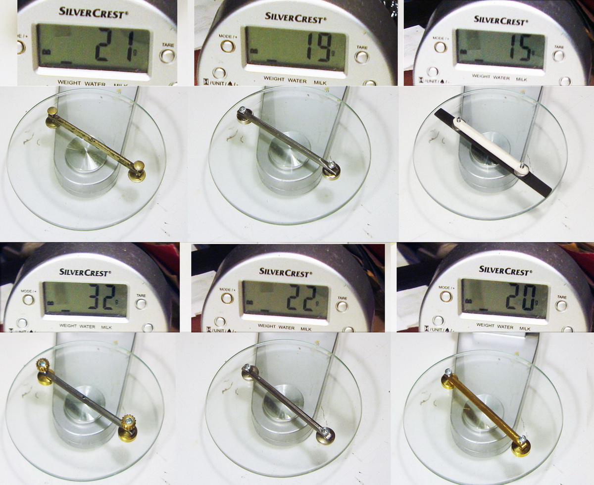

Αυτό το καιρό στις διακοπές και γω το ίδιο θέμα πραγματεύομαι : κατασκευή μόνιμου ξύλινου καβαλάρη -χώρις βίδες -για την χοντρή hollow body που έχω μαζί μου για να αποφύγω  θεματα που το οργανο ακούγεται ξεκούρδιστο όσο κατεβαίνεις προς τον καβαλάρη (intonation)
Όσον αφορά τις κατασκευές σου, κάθε υλικό μεταδίδει με διαφορετικό τρόπο τα ηχητικά κύματα, τα μέταλλα ίσως έχουν λιγότερες μεσαίες συχνότητες πάνω στο όργανο γιατί λόγω παραπάνω μάζας τις απορροφούν και έτσι ακούγονται τα άκρα ποιο δυνατά
Το ζητούμενο ο καβαλάρης να έχει τη μικρότερη μάζα και μέγιστη αντοχή για να μην αλλάζει το συνολικό συχνοτικό περιεχόμενο του οργάνου
Επίσης βλέπω την γωνία των χορδών στον καβαλάρη μικρή ίσως γι αυτό τρίζουν οι χορδές σου, και για να μεγαλώσει αυτή η γωνία πρέπει να υπάρχει μια μικρή γωνία μεταξύ μπράτσου-σώματος και από ότι βλέπω με τις αντίστοιχες μηχανολογικές κατασκευές είσαι στο σωστό δρόμο ;D

Όσον αφορά τις κατασκευές σου, κάθε υλικό μεταδίδει με διαφορετικό τρόπο τα ηχητικά κύματα, τα μέταλλα ίσως έχουν λιγότερες μεσαίες συχνότητες πάνω στο όργανο γιατί λόγω παραπάνω μάζας τις απορροφούν και έτσι ακούγονται τα άκρα ποιο δυνατά...
τι εννοείς "άκρα"?
δεν θυμάμαι καθόλου τα βάρη, θα ξαναζυγίσω και θα σου πω
τρίζουν τα καντίνια μόνο στα μεταλλικά παπουτσάκια, με τον έβενο δεν τρίζουν (στο ίδιο ύψος εννοείται και άρα ίδια γωνία χορδών στον καβαλάρη). Είναι βέβαια σαφώς μικρότερη η γωνία από τις jazz και τις archtop. Η δε γωνία στην (συγκεκριμένη) ένωση είναι μία μοίρα (προ κόλλησης, μετά δεν μέτρησα).
την οποία "ξεσήκωσα" από τα κιθαρόνια. Είχα ξεχάσει όμως ότι είχαν ήδη λίγο χαμηλά τον καβαλάρη (το "μάχιμο" δεν το έχω στην κατοχή μου και δεν το είδα εγκαίρως), κι έτσι δεν έχω πολλά περιθώρια. Τώρα ο καβαλάρης είναι ~ στα 12 χιλ. (11,80 στο κέντρο) για action 2 (μι) και 2.5 (Μ Ι)στο 12ο - και 0,7 στο 1ο.
ίσως θα μπορούσα να παίξω λίγο με τον χορδοκράτη για να κάνω πιο οξεία την γωνία προς τα πίσω.

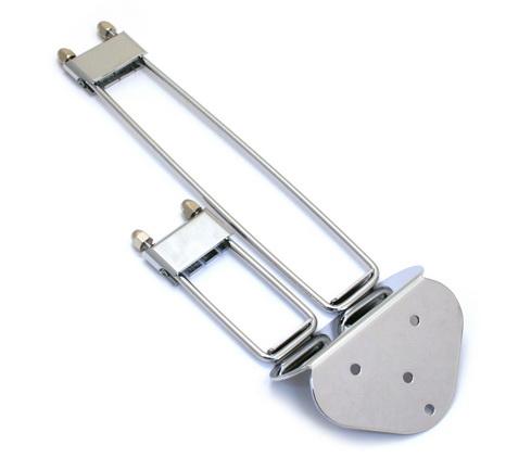

Νάσο, έτσι έρχονται οι ιδέες που έλεγα... σκεπτόμενος την γωνία και τον χορδοκράτη θυμήθηκα αυτό
που πάντα αναρωτιόμουν γιατί έχει τέτοιο σχεδιασμό (θα μου πεις, δεν ρώταγες ?)

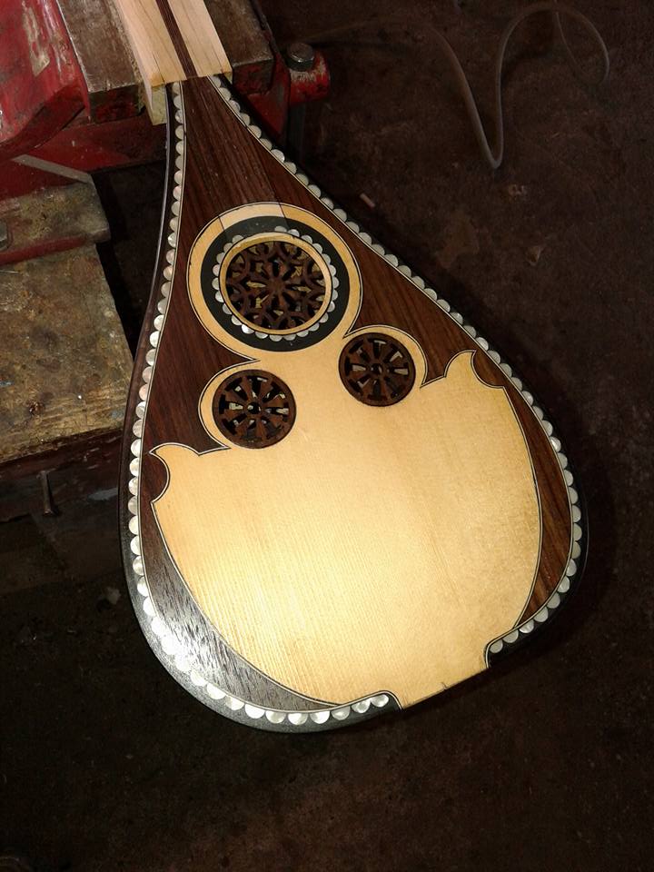

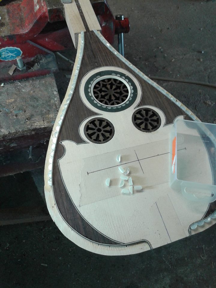

Γεια σου μαστροΚωστα με τα ωραια σου....πολυ ωραιο το οργανο!!!
Πες μου στην φωτο με το πριονι εκει που παταει εχει κατι σαν βιδα....;;; Τι πατεντα ειν αυτη;
νομίζω είναι το σιντέφι που κόβεται σε ημικύκλια για το σχέδιο του περιμετρικού φιλέτου
ΟΠΩΣ ΤΑ ΛΕΕΙ Ο ΜΑΝΟΣ.................................

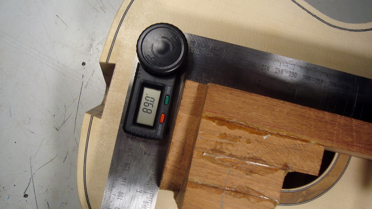

edit: τελικά "halschreuben" μάλλον σημαίνει απλώς "βίδα"
Καλημέρα Μάνο,
"Halsschraube", ελεύθερα μεταφρασμένη ως «λαιμόβιδα», είναι στα γερμανικά η αλενόβιδα που ρυθμίζει τη βέργα στο μάνικο.

αυτό το "αν μπορέσω να εκτιμήσω" είναι στην πραγματικότητα "αν μπορώ να εκφράσω" τις διαφορές
αυτο μανο οπως το ειπες, το εγραψα λαθος, πιστευω μην παρεξηγηθηκες...
αν ναι, ζητω συγγνωμη...
η γνωμη μου: βαλε τον εβενινο, (χαμηλοτερο βαρος, και φορτιζει καλυτερα το καπακι επειδη πατα ολος στο καπακι)
η τσοχα αποροφα συχνοτητες, λειτουργει σαν κοφτης...τις χαμηλες περισσοτερο, με αποτελεσμα να ακους πιο "λαμπρα" οπως σωστα ειπες, μιας και απορροφωνται περισσοτερο οι χαμηλες και διαθλωνται οι υψηλες.
ετσι ακους πιο πολυ τις υψηλες συχνοτητες.
 και στους αλλους μεταλλικους καβαλαρηδες συμβαινει το ιδιο μια και δεν φορτιζουν το καπακι λογο της μικρης τους επαφης.
ειχα πει και παλαιοτερα, οτι με βοηθησε παρα πολυ η φυσικη λυκειου, να κατανοησω τις ιδιοτητες του ηχου.
δεν διαβασα σελιδα στα νιατα μου, την διαβασα στα γερονταματα...
βεβαια στην ρεμπετικη μουσικη ισως αυτο να ειναι το επιδιωκομενο,
αν και ενα οργανο πρεπει να αποδιδει σωστα ΟΛΕΣ τις συχνοτητες ομοιομορφα, χωρις να εχει προτιμησεις σε καποιες περιοχες, και ο παιχτης να εχει τον 1ο λογο με τις διαφορες εντασεις να δινει το δικο του χρωμα στο εκαστοτε κομματι.
ενα οργανο οταν δεν εχει καλο χαμηλο, με διαρκεια, ακουγεται συνηθως το "κοιτα τι ωραια που παιζει ψηλα"!, κατι που φυσικα ειναι λαθος.
ΤΑ ΑΝΩΘΕΝ ΕΙΝΑΙ ΠΡΟΣΩΠΙΚΗ ΜΟΥ ΓΝΩΜΗ

Μάνο ,  άκρα εννοώ τις άκρες του ακουστικού φάσματος δλδ μπάσα-πρίμα
Κατα τα άλλα συμφωνώ με τον Στέλιο : διώξε τη τσόχα και φτιάξε ξύλινο καβαλάρη που να πατάει καλύτερα στο καπάκι
 Και για να σου δώσω και κάποιες ιδέες για τις hollow Jazz κιθάρες, στα σημεία που οι καβαλάρηδες έχουν τις βίδες και μέσω αυτών περνά ο ήχος στο καπάκι φροντίζεις να περάσουν τα κεντρικά καμάρια από κάτω από το καπάκι είτε ειναι Χ είτε παράλληλα κεντρικά καμάρια προφανώς για να έχεις τη μέγιστη διασπορά του ήχου ;)

η γνωμη μου: βαλε τον εβενινο, (χαμηλοτερο βαρος, και φορτιζει καλυτερα το καπακι επειδη πατα ολος στο καπακι)...
... (στους αλλους μεταλλικους καβαλαρηδες) ακους πιο πολυ τις υψηλες συχνοτητες... μια και δεν φορτιζουν το καπακι λογο της μικρης τους επαφης.
ε ναι αυτό λέω κι εγώ
Παράθεση από: Μάνος Τουρπάλης
νομίζω ότι οι  διαφορές οφείλονται κυρίως στον σχεδιασμό του "πατήματος" και όχι τόσο στα υλικά
Νομίζω αρκετά "έπαιξα". Ακόμα δυο βήματα θέλω να κάνω: να φτιάξω έναν χορδοκράτη με μεγαλύτερη γωνία ώστε να αυξηθεί η πίεση των χορδών, και μια παραλλαγή του εβένινου με μεγαλύτερο πάτημα και δυνατότητα να κατεβαίνει περισσότερο (ανησυχώ για το ύψος μελλοντικά).
