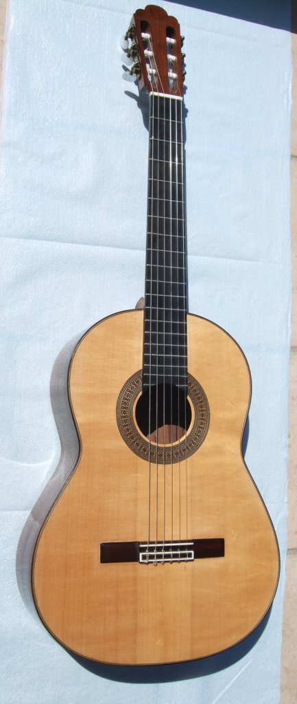

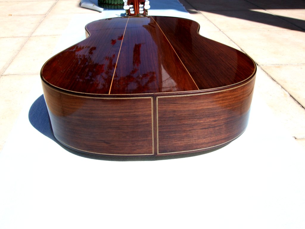

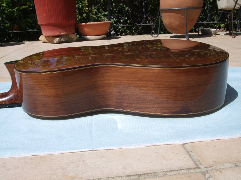

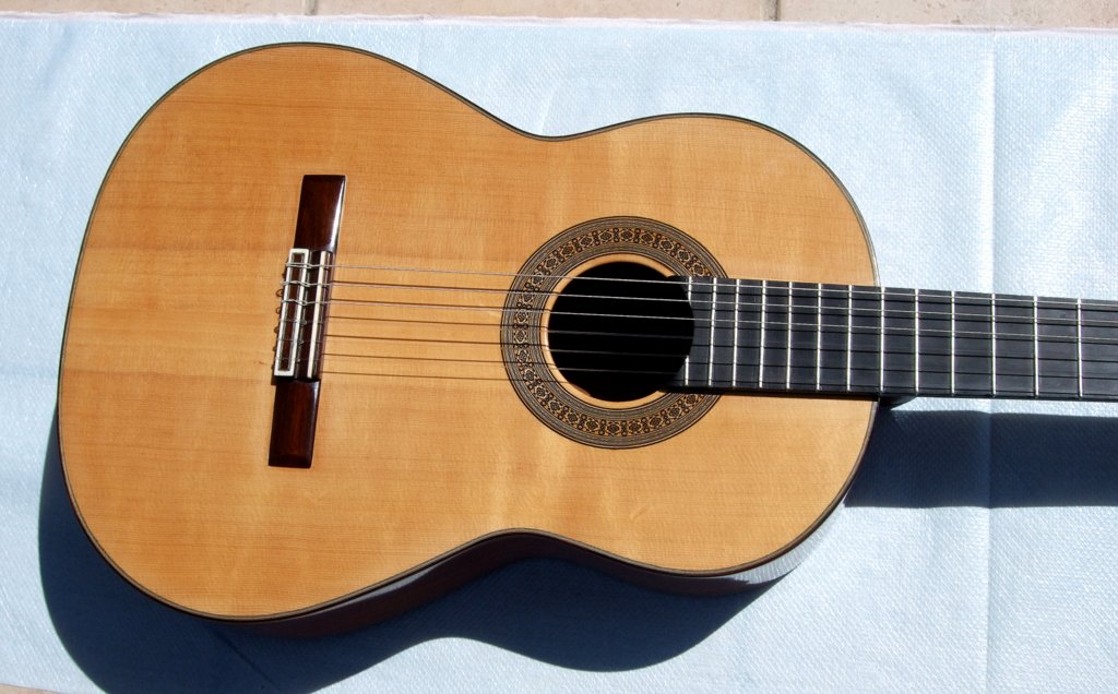

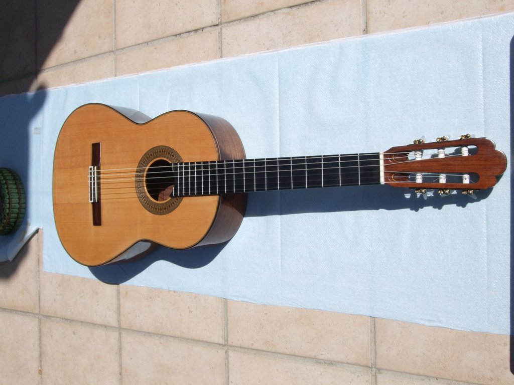

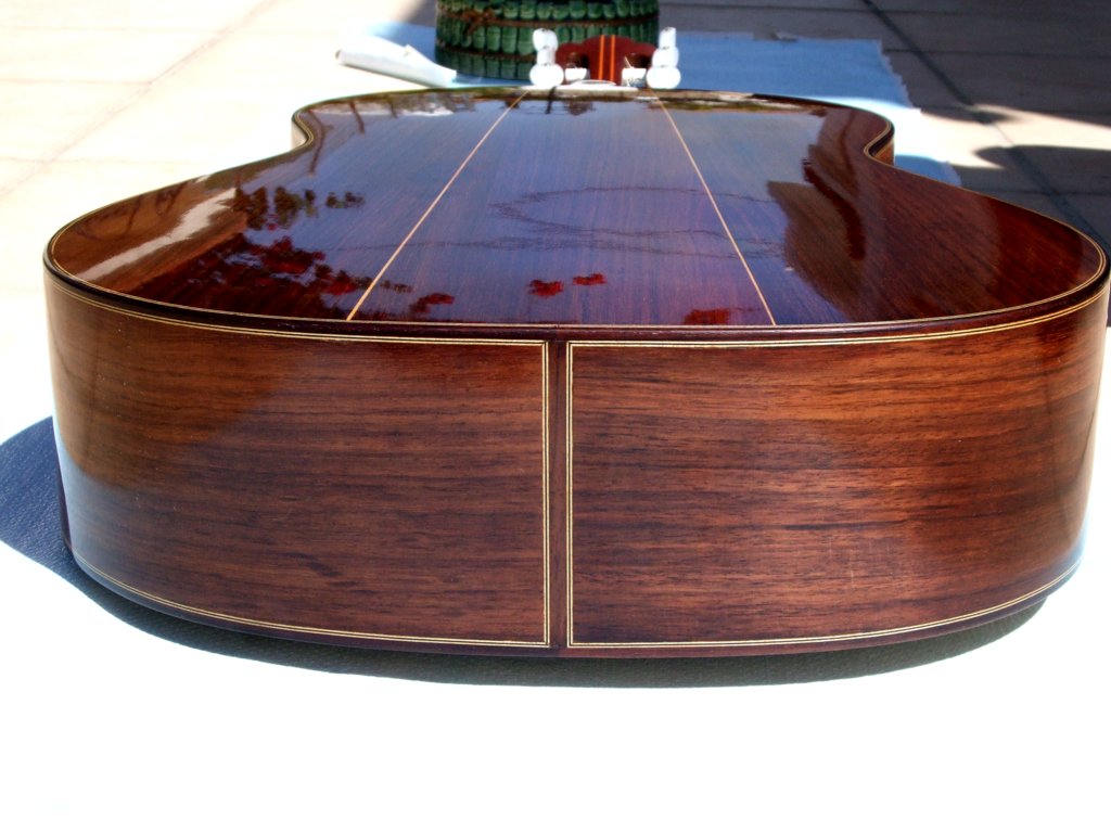

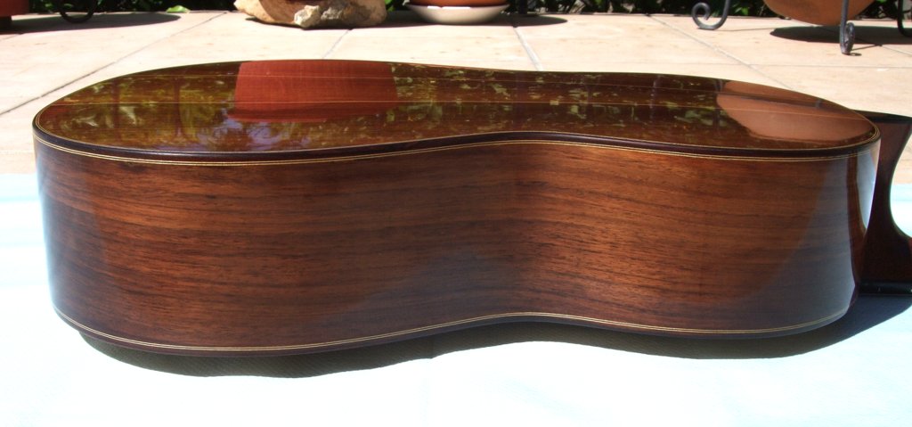

Η τελευταία μου κιθάρα.
Nομίζω 13  χρόνων τώρα ( Ως συνήθως δεν  έχω μέσα ημερομηνία κατασκευής ούτε καν το όνομα μου ! ) Και μετά άρχισα τα μπουζούκια Είναι κατασκευασμένη σε σχέδιο των Hernandez y Aquado (ίδιο με το σχέδιο του κ. Νικόλα Φεραίου που ανέβασε στις 2. 5 .2016 ) Είναι λίγο μεγάλη για τα δικά μου στάνταρ ( 37 εκ lower bout )
Καπάκι αρίστης ποιότητος German silver spruce Πλαϊνά και πλάτη (από τρία κομμάτια) παλίσανδρου από ένα παλιό stock  που έχω 40 – 50 χρόνων. Όταν την είδε ο Νότης Μαυρουδής είπε μένω άφωνος Όταν του είπα ότι σκόπευα να την πειράξω είπε ψάχνεται ο γιατρός Παρόλα αυτά υπέστη και αυτή επέμβαση ( Αφαίρεσα μέσα από την τρύπα το under bridge plate και πείραξα λίγο τα fan struts και την oblique bar στα treble.Νομίζω υπάρχει μια βελτίωση στα trebles και ίσως μία χαλάρωση των μπάσων Πρέπει να την δοκιμάσω με high tension strings Είναι και αυτή άπαικτη (παρόλα τα 13 χρόνια της    ( no break in period ) Δυστυχώς ούτε για αυτή έχω ηχογράφηση. Στο μέλλον  το εγγύς (εύχομαι )να φτιάξω μία στυλ Ρομανίλλος ή Χαουζερ αφού φτιάξω μια σολέρα στυλ Bogdanovich.

Αγαπητε Φιλιε
ειναι για μενα η καλυτερη κιθαρα που μας εχεις δειξει, μας την εκρυβες φαίνεται! πολυ στιβαρη, με ομορφες καμπυλες (δεν λεω τιποτε παραπανω, θα μας πεσει λογοκρισια, βλ. http://www.luthier.gr/index.php?topic=2805.msg49419#msg49419)!
το καπακι τρομερο, κελαϊδαει απο μακρυα!
και το λουστρο τζαμι!
τα' χω πει, και τα ξαναλεω... στην μπαρτσελονα δεν αλλαζεις εντεκαδα επειδη δεν σου αρεσει το χρωμα της φανελας...αφου παντα θα κερδιζει, ας φοραει και ροζ σορτσακια :)
σοβαρα: γιατι να το αφαιρεσεις απο εκει το βαρος...τι δεν σου αρεσε; θυμασαι ποσο παχος εχεις το καπακι;
παντως ειναι κριμα μια τοσο καλη κιθαρα (και ας μην την εχω πιασει στα χερια μου, η τρομερα καλη δουλεια σου κανει μπαμ!) να μην παιζεται, το καπακι θα μενει "κλειστο", ασε που μπορει να γινει και "υπεροπλο" για καποιον πιτσιρικα...
πολλα μπραβο-συγχαρητηρια για αλλη μια φορα!

« Απάντηση #5 στις: Μαΐου 30, 2016, 07:24:36 μμ »
Φίλε Στέλιο σε ευχαριστώ για τα κολακευτικά σου σχόλια όπως και τους φίλους Ζαρκάδα ,Πλιακωνη καιGeorgaslasg Tο να τις σκαλίζω έχει καταντήσει ψυχαναγκασμός ( ¨¨έλα που δεν έχω ιδέα από ποδόσφαιρο και ομάδες ! )
Απλά έχω πειράξει ‘όλα τα όργανα εκτός από τα τρία μου μπουζούκια Σε μια προσπάθεια να τις βελτιώσω Έπρεπε όμως να περιμένω Οι κιθάρες αυτές δεν είχαν κατασκευαστικά λάθη  Όμως  ήμουν σχεδόν μόνος καλοί μου φίλοι
Εάν οι κιθάρες αυτές είχαν παιχτεί σωστά και στρώσει πιστεύω θα ήταν εξαιρετικές
Στην συγκεκριμένη κιθάρα παρόλα τα θετικά σχόλια του φίλου Μαυρουδή και άλλων  έκανα αλλαγές προσπαθώντας να κάνω τα Treble της λιγότερο treble Μπορεί και να το πέτυχα
Είμαι βέβαιος γνωρίζεις την κιθάρα Ramirez ( Sandos Hernandez ) 1912 του Segovia η οποία θεωρείται από ορισμένους ίσως και πιο καλή από την Ηermann  Houser 1937 τουλάχιστον in the Bass register Αυτή η κιθάρα όπως ξέρεις καλύτερα από μένα είχε   εσωτερική κατασκευή περίπου Τορρες  Είχε συμμετρικά Fan Struts καθόλου bridge plate και καμία oblique bar .Φυσικά τα πράγματα άλλαξαν από τότε Δεν γνωρίζω Προς το καλύτερο σίγουρα όσο αφορά ένταση Αλλά ποιότητα ήχου δεν γνωρίζω ( μακάρι να είχα λίγο από το αυτί σου ) Έχω κάνει φοβερότερα πράγματα σε δικές μου κιθάρες , άστα καλύτερα Δυστυχώς ανακάλυψα την παρέα σας στο φόρουμ εδώ και κανένα χρόνο μόνο Διαφορετικά τα πράγματα θα ήταν αλλιώτικα  και ίσως μια δύο κιθάρες θα είχαν διαφορετική τύχη Ένοιωθα και νέος τότε και σκεπτόμουν στο κάτω κάτω  φτιάχνω άλλες
Το καπάκι είναι 2,3 χιλ  -  2,5 χιλ που ο Hernandez έκανε μόνο 2 χιλ Και τόσο έπρεπε να το φτιάξω με τέτοια ποιότητα ξύλου Αντί λοιπόν να λεπτύνω το καπάκι ( πράγμα πολύ δύσκολο ) έκανα τις εσωτερικές αλλαγές
Λούστρο πάντα γομαλάκες Σε ένα μπουζούκι που χρησιμοποίησα λούστρο Μπάλας από την Αθήνα ενώ είναι ευκολότατο στην χρήση του δεν έχει την διαύγεια της γομαλάκας και όταν γδέρνεται αφήνει άσπρες γραμμές  Δεν θα ξαναπειράξω λοιπόν καμία ,and that’s a promise !

Φίλε fillios πανέμορφη η κιθάρα σου, και πολύ εντυπωσιακή η γυαλάδα της γομαλάκας στην πλάτη.
Συγχαρητήρια.
