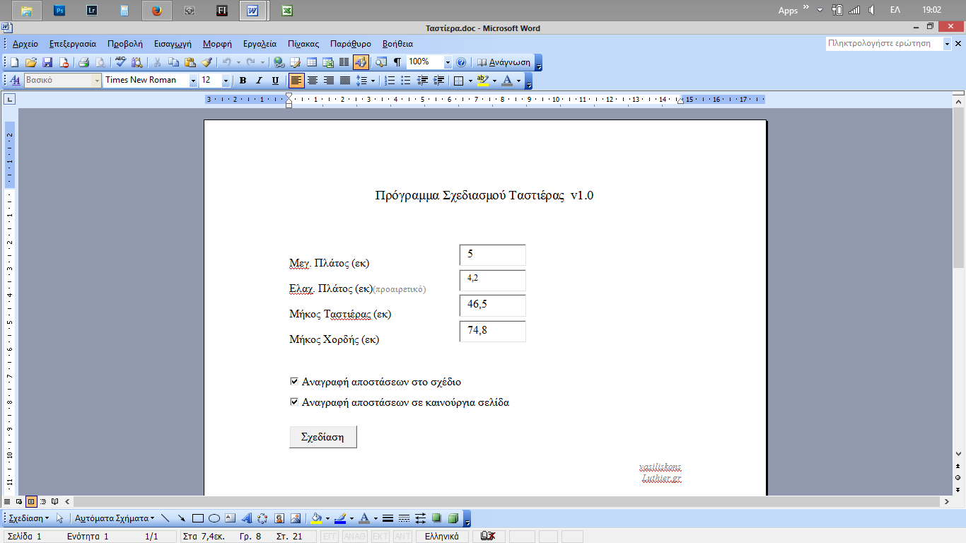

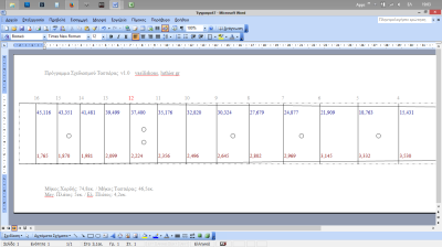

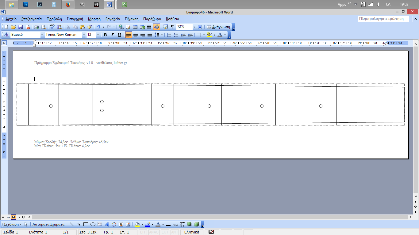

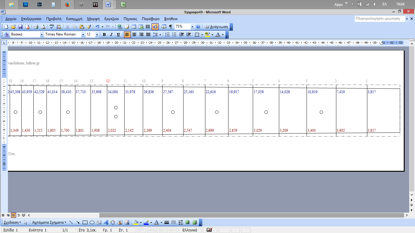

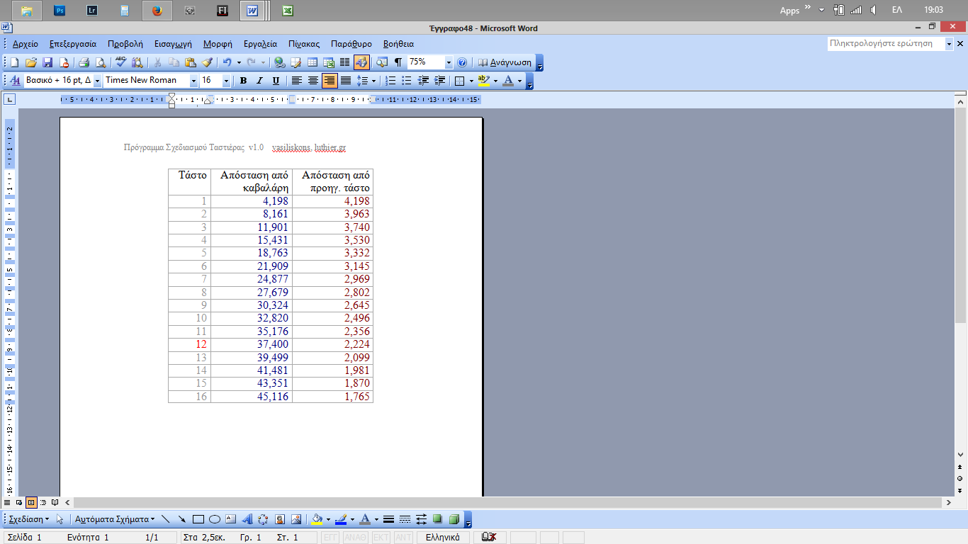

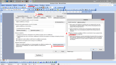

Ένα βοήθημα για την χάραξη της ταστιέρας.

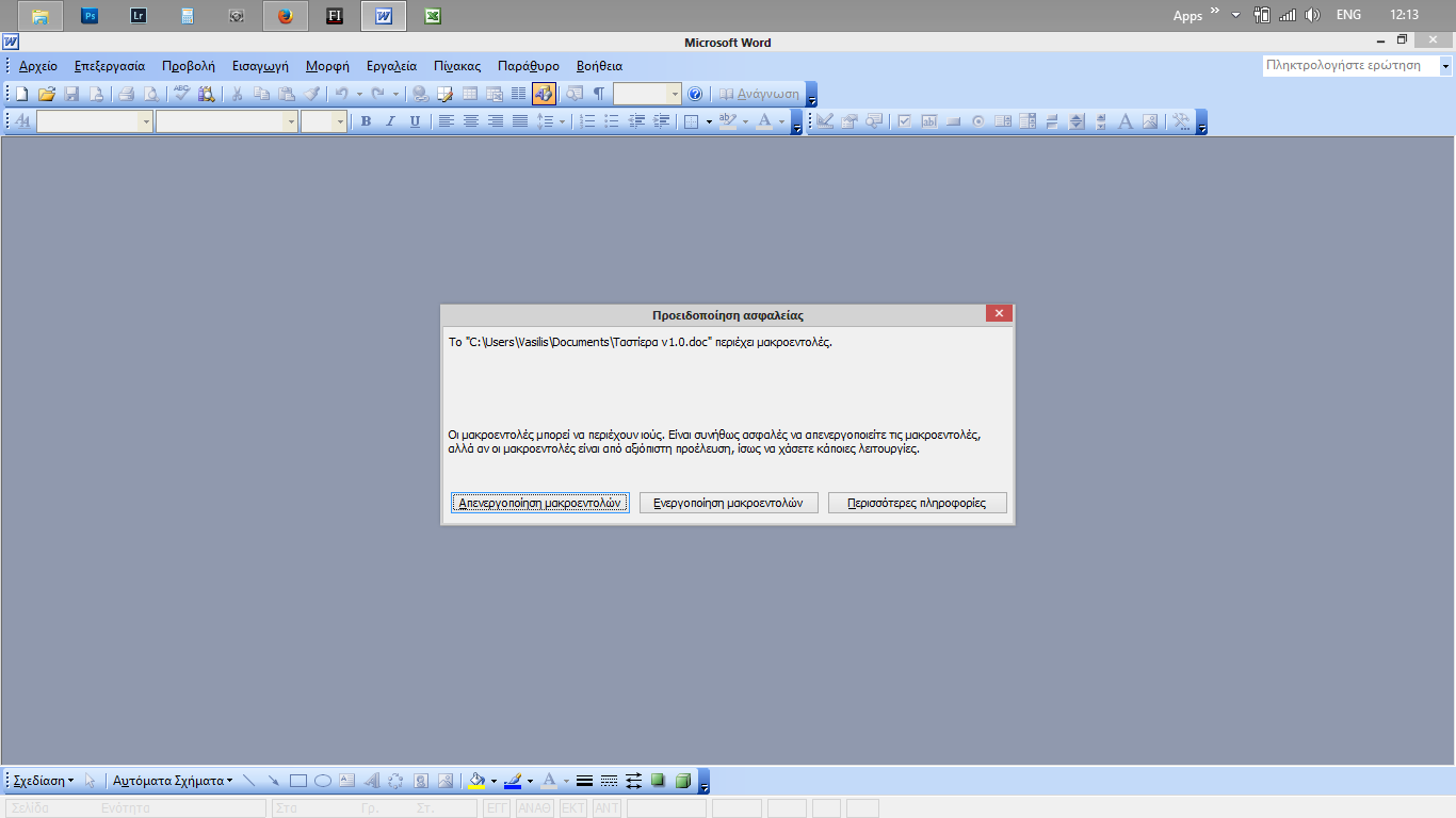

Το νου σας στις επιλογές για τις μακροεντόλες (φωτο)
Αν δειτε καποιο λάθος ή έχετε κάποια πρόταση μην διστάσετε
