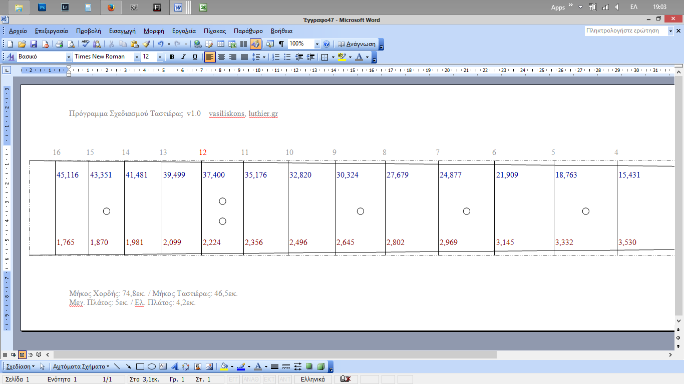

Ένα βοήθημα για την χάραξη της ταστιέρας.

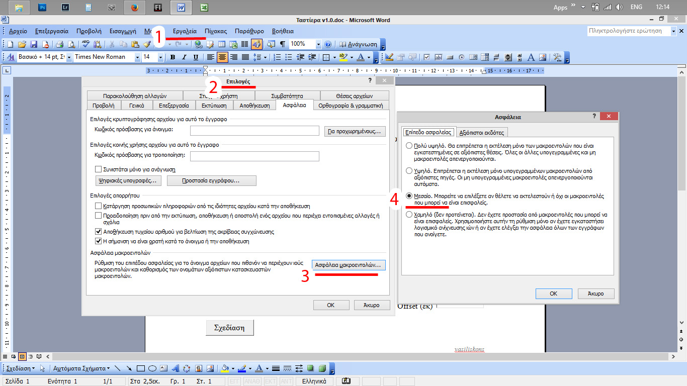

Το νου σας στις επιλογές για τις μακροεντόλες (φωτο)

Φιλε μου Λαμπρο σε ευχαριστουμε που καταθετεις το αρθρο  αλλα μην κανεις σαν να ανακαλυψες την βαρυτητα. Υπαρχουν προγραμματα  σε μορφη xl  και λοιπα που απλα βαζεις το ελευθερο μηκος χορδης κι απλα πατας enter. Kι αλλα που βγαζουν ετοιμη χωρισμενη την ταστιερα κι απλα τα τυπωνεις.Ας μην μπερδευουμε τους νεους στο χωρο με πολαπλασιασμους διαιρεσεις κλπ

αυτο εδω ειναι...........πας με τον κερσορα εκει που λεει 60 ( μηκος χορδης για τζουρα) κανεις ενα κλικ και μετα σβυνεις το 60 με το κουμπι ( δεν θυμαμαι πως το λενε). Γραφεις εσυ το μηκος που θες , και πατας enter.  ΑΜΕΣΩς ΣΤΑ ΔΕΞΙΑ ΣΟΥ ΒΓΑΖΕΙ ΟΛΑ ΤΑ ΜΕΤΡΑ

αυτο εδω ειναι...........πας με τον κερσορα εκει που λεει 60 ( μηκος χορδης για τζουρα) κανεις ενα κλικ και μετα σβυνεις το 60 με το κουμπι ( δεν θυμαμαι πως το λενε το κουμπι αυτο). Γραφεις εσυ το μηκος που θες , και πατας enter.  ΑΜΕΣΩς ΣΤΑ ΔΕΞΙΑ ΣΟΥ ΒΓΑΖΕΙ ΟΛΑ ΤΑ ΜΕΤΡΑ
ΚΑΛΟ ΘΑ ΕΙΝΑΙ ΝΑ ΔΟΥΛΕΥΕΙς ΜΕ ΤΗΝ ΔΕΥΤΕΡΗ ΣΕΙΡΑ ΠΟΥ ΓΡΑΦΕΙ ...ΑΠΟΣΤΑΣΗ ΤΑΣΤΩΝ ΑΠΟ ΤΗΝ ΑΡΧΗ!!!!!!!!
