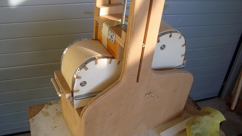

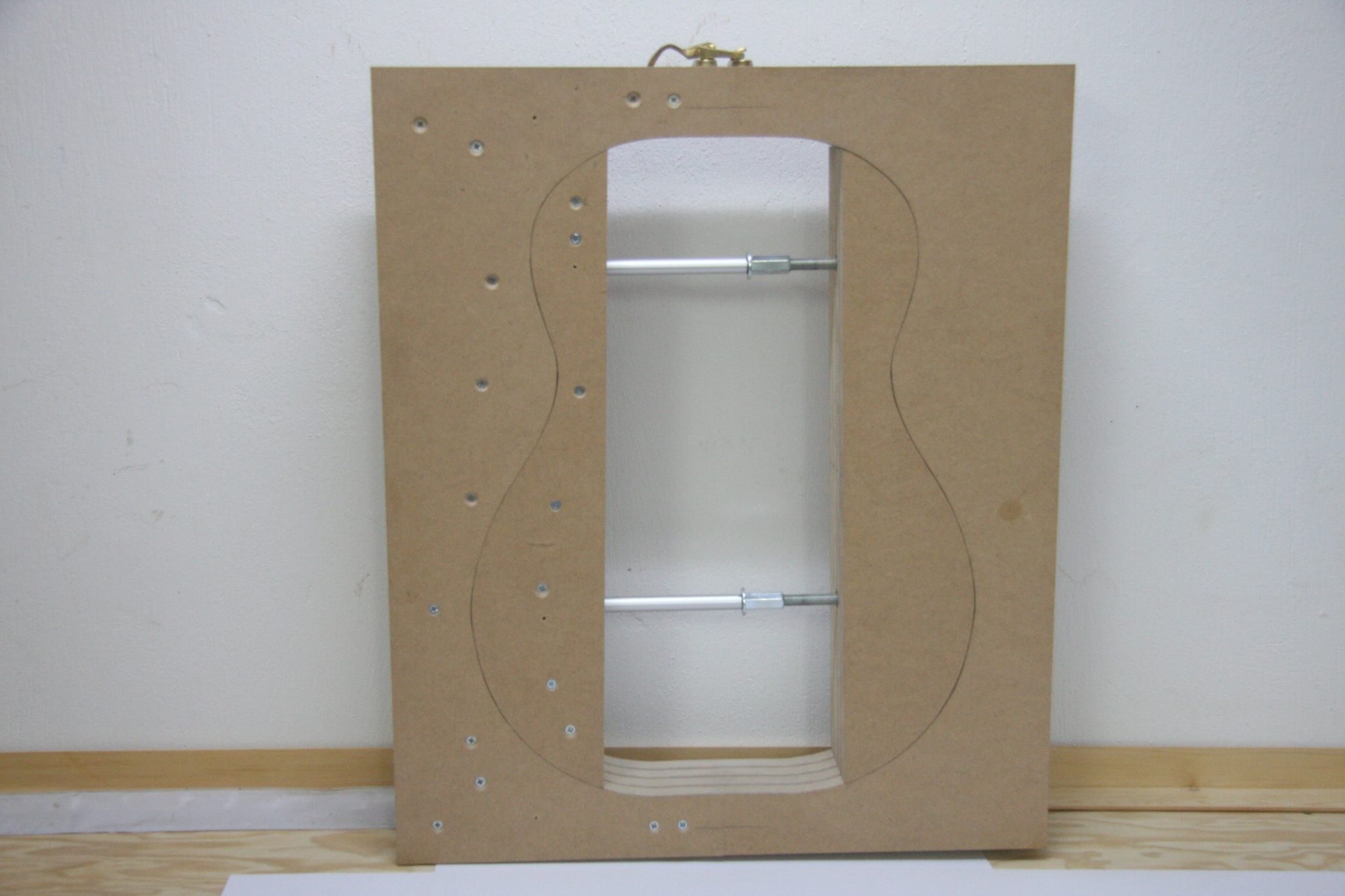

δες κι ένα "καθαρό" τρόπο που 'φτιαξε ο κουμπάρος μου, χτες κι αυτός (αποφάσισε να φτιάξει κιθάρα, θα γίνουμε - ε συγγνώμη, θα "κάνουμε" πολλές ήθελα να πω)
βέβαια δεν ξέρω πως θα τα βγάλει από μέσα, μπορεί να τα κόψει αργότερα - ή να' χει κάτι άλλο κατα νου, δεν τα 'παμε ακόμα, μόνο την φωτογραφία έχω...

θα γίνουμε πολλές
Ελα να κατεβαζουμε ομαδα σιγα σιγα...
συμπληρωνουμε 11αδα!
οταν κολλησεις το ενα απο τα δυο (πλατη κατα προτιμηση πρωτα) βγαζεις τις σφηνες και εισαι οκ. μετα το καπακι δεν χανει σε σχεση με την πλατη (αντε ισως μερικα δεκατα του χιλιοστου, και αναλογα το πλαϊνο αν το εχεις αποτεφρωσει καλα)  :)
καταλαβα γιατι ηταν ισα-ισα το καλουπι, λογω κιθαρονι. Γι αυτο να πας και σε μια κανονικη μετα...  :) :)
ναι ναυτιλιακο προιον ειναι...ρε τι βγαζουν για τους εφοπλισταδες, ενω αμα παει κανενας αλλος κλαδος ολα χαρτινα τα βγαζουν και μιας χρησης... η κινεζια παει φυσεκι...

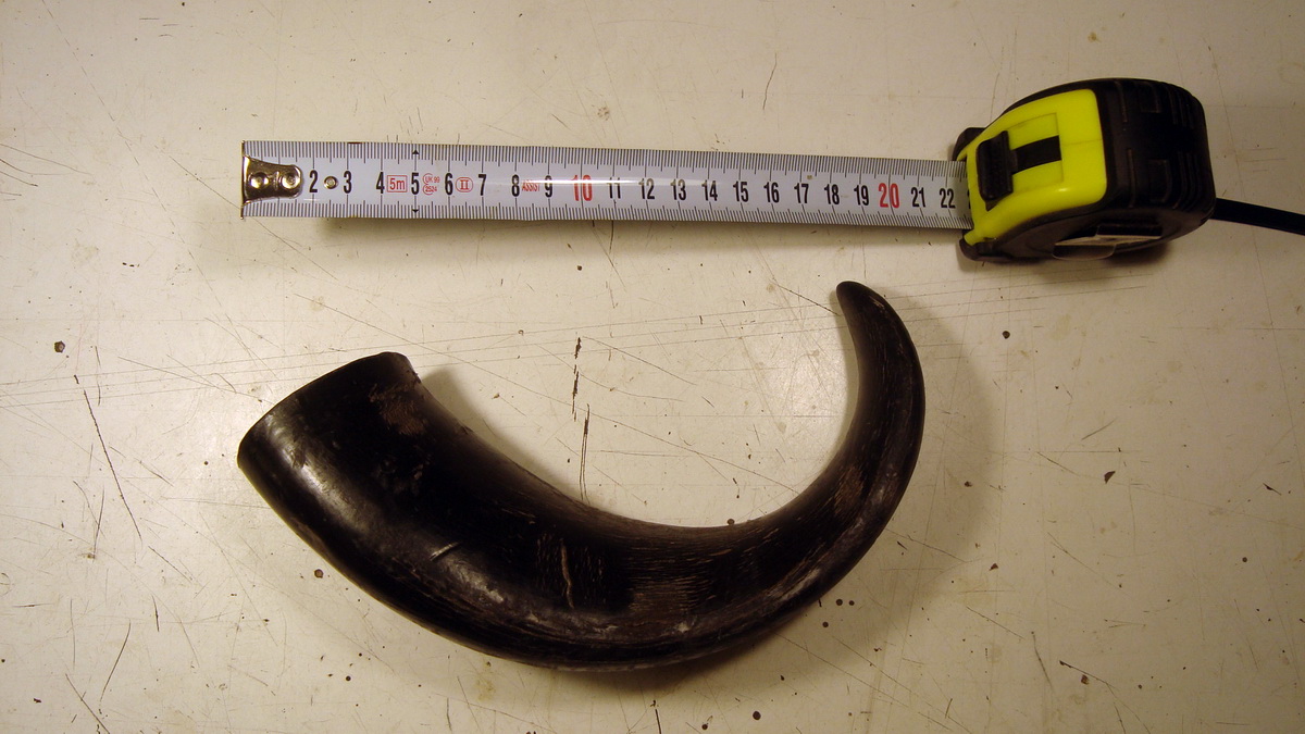

Μανο πιστευω πως θα μπορουσε να εχει χρηση αλλα περιορισμενη. Αν το παχος ειναι πανω απο 1.5  χιλ. και καταφερεις να βγαλεις επιπεδες λωριδες θα μπουρουσε να λειτουργησει σε συνδυασμο με οστρακο (εοβαι σκουρο). Απο οτι φαινεται μαλλον ομως μονο για μικρα κομματια. Αν αξιζει τον κοπο (θελει δουλεια) ειναι αλλο θεμα.

Δημήτρη για καβαλάρη θέλω να το δοκιμάσω (αντί για κόκκαλο), το τοίχωμα έχει πάχος από 5-16 χιλστ. αλλά δεν μου φαίνεται αρκετά "πυκνό" όπως το κόκκαλο.... θα το δοκιμάσω πάντως, δεν είναι τίποτα να βγάλω ένα σετ (μαξιλάρι - καβαλάρη)... από pet shop το πήρα, για τα δόντια των σκύλων είναι, αν δεν κάνει θα το χαρούν τα σκυλιά

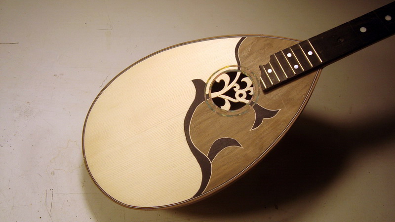

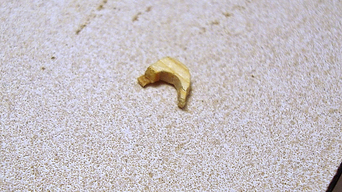

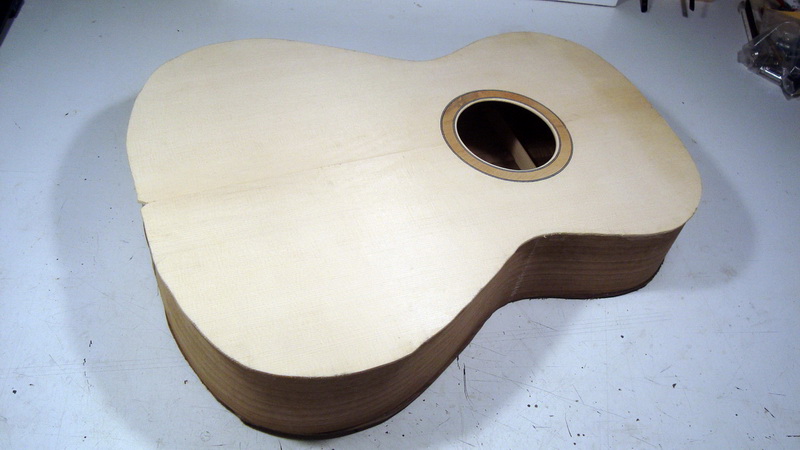

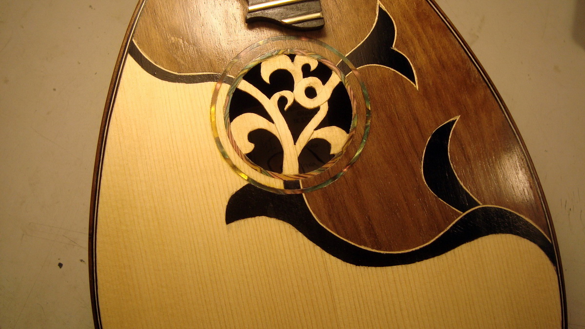

χτες έκανα μια μικρο-επισκευούλα και είπα να την ανεβάσω:
στον τζουρά που έχω αφήσει για λίγο στην άκρη είχα ένα ατύχημα, στο λιμάρισμα της "ροζέτας" έσπασε ένα φυλλαράκι
εδώ όπως ήταν αρχικά
κι εδώ σπασμένο

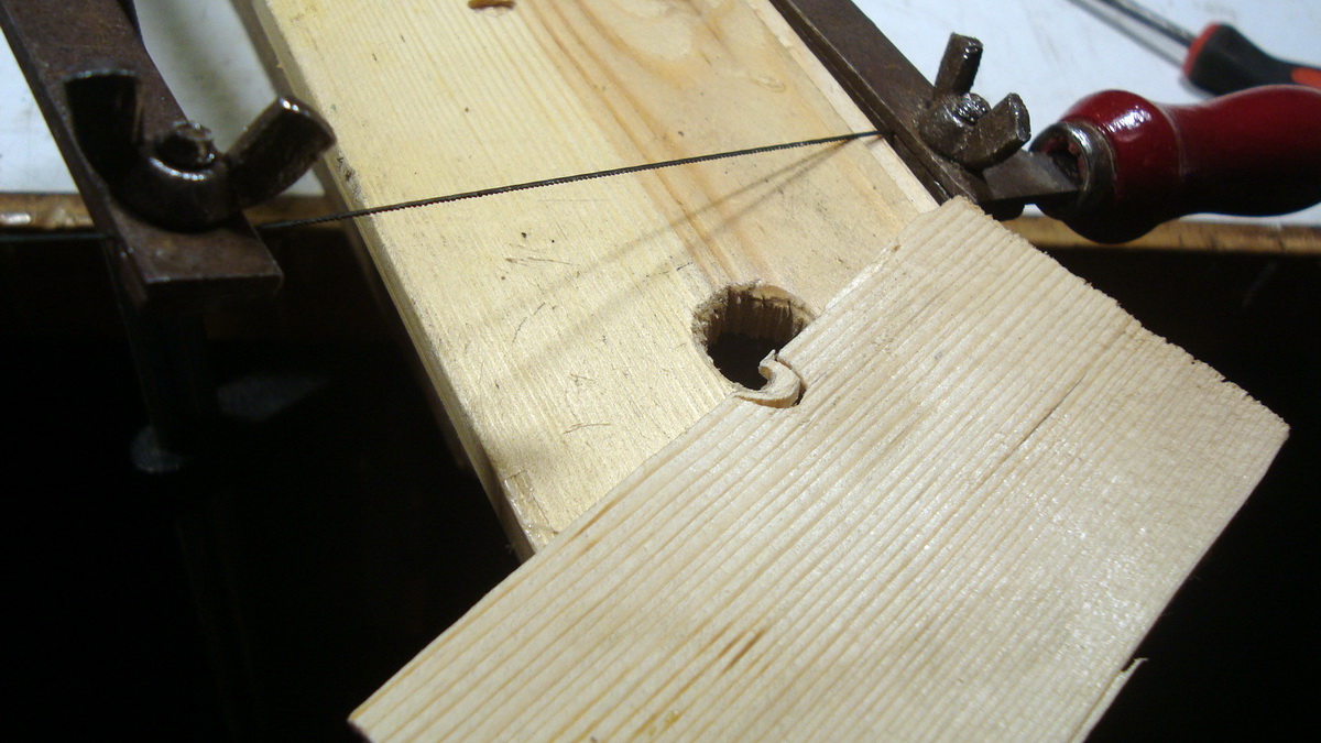

Στην αρχή είπα να το αφήσω έτσι, αλλά κάτι δεν μου καθόταν καλά. Έκοψα λοιπόν ένα κομματάκι από το ίδιο ξύλο του καπακιού - τα νερά δεν ταίριαξαν ακριβώς, αλλά ...κάπως καλά ήταν
(την σέγα την έχω από το ... Δημοτικό, γι αυτό είναι σκουριασμένη και στραβή, αλλά δεν την αλλάζω - το πριονάκι όμως κάνει θαύματα, έχω ξαναγράψει γι αυτό εδώ http://www.luthier.gr/index.php?topic=2003.msg48427#msg48427)

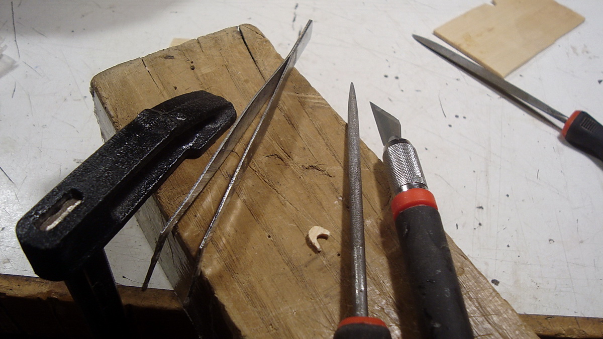

η διαμόρφωση και τα εργαλεία (κοπίδι και λιμάκια)

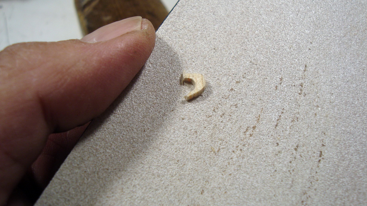

αυτήν την έβγαλα για να φανεί το μέγεθος του φυλλαρακίου
όλα καλά, αλλά το πιο δύσκολο ήταν η κόλληση. Δεν μπορούσα να το πιάσω καλά ούτε με τσιμπιδάκι, κι όταν τα κατάφερνα, καθώς προσπαθούσα να το βάλω στη θέση του, λίγο στραβά να ακουμπούσε στα πλαϊνά κομμάτια έπεφτε μέσα.
Μετά από δυο τρεις απόπειρες αποφάσισα να βάλω ένα "νάρθηκα" από καπλαμά εσωτερικά - παρόλο που ήθελα να τον αποφύγω γιατί θα προσέθετε περισσότερη δουλειά στα τελειώματα, καθώς θα φαινόταν από το πλάϊ, όπως κι έγινε.
κι άλλες αποτυχημένες απόπειρες, παρά τον νάρθηκα (έπεφτε μέσα και το ψάρεψα αρκετές φορές, πάλι καλά που δεν το έχασα), αλλά στο τέλος κόλλησε (κυανακρυλική gel).
Φάγωμα με λίμα τα σόκορα (και νάρθηκα), τρίψιμο - στοκάρισμα (με αραιωμένο στόκο και πινέλλο) - τρίψιμο και τέλος. Βγήκε λίγο πιο λεπτοκαμωμένο απ' ό,τι ήθελα, αλλά μην τα θέλουμε και όλα δικά μας.

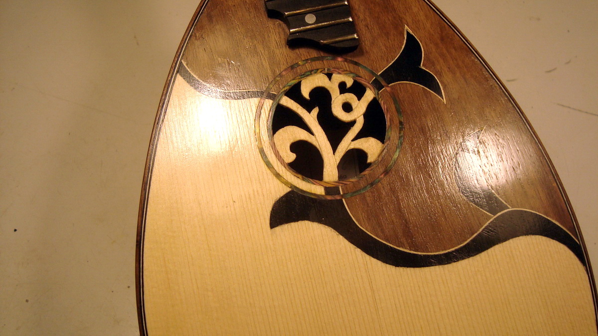

Μανο δεν θα μπορουσες να βαλεις καπλαμα απο εξω οπως το σχεδιο; Και θα συγκρατουσε το κομματι απο πανω (δεν θα σου επεφτε μεσα) και θα μπορουσες να συνεχισεις χρωματικα τον καπλαμα που εχεις στο καπακι πανω στη ροζετα.

 Μάνο έχεις υπέροχη αισθητική.Πανέμορφος τζουράς.
αν εννοείς από πάνω, ε, όλο το θέμα είναι ότι η ροζέτα είναι φτιαγμένη από το ίδιο το καπάκι - αν έβαζα καπλαμά έστω και τοπικά (*) θα το 'χανα αυτό.
Επίσης θα έπρεπε να βάλω κάτι πιο σκούρο από τον έλατο ("να διαφέρει, αλλιώς μην βάζεις καθόλου") και μ' αρέσει η αντίθεση (κοντράστ) που κάνει το "άσπρο" ξύλο με τη σκιά (**) στην τρύπα.
(*) και "γιατί τοπικά και όχι σε όλη", είναι η επόμενη ερώτηση
(**) Έχεις διαβάσει "το εγκώμιο της σκιάς"?
http://www.biblionet.gr/book/21490/Tanizaki,_Junichiro/%CE%A4%CE%BF_%CE%B5%CE%B3%CE%BA%CF%8E%CE%BC%CE%B9%CE%BF_%CF%84%CE%B7%CF%82_%CF%83%CE%BA%CE%B9%CE%AC%CF%82
ευχαριστώ πολύ, από χειροτεχνία καλά πάμε, από ήχο ακόμα "παίζω" με πειράματα. Αυτός έχει θολωτό καπάκι (τμήμα σφαίρας, σαν κιθάρα), να δω τι θα βγάλει.
