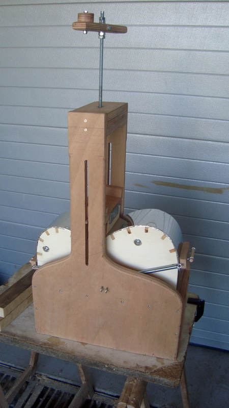

δεν ξέρω τι κάνατε εσέις, εγώ το Πάσχα έψησα κάτι ...κιθαρίσια παϊδάκια
τα καλουπάκια μου

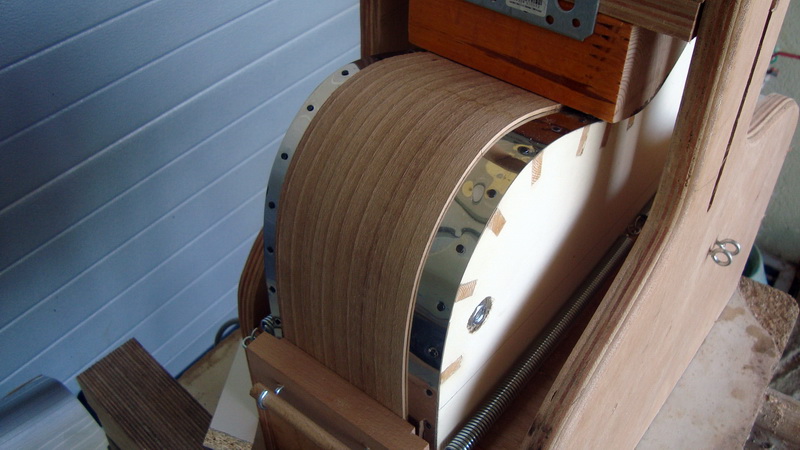

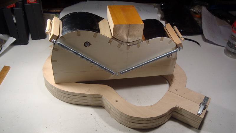

στη συσκευή λυγίσματος - υπερπαραγωγή (έπρεπε να φωτογραφίσω βράδυ με τις λάμπες αναμμένες να δείτε υπερθέαμα), ευγενική χορηγία του songless bird τον οποίο ευχαριστώ δημοσίως και από εδώ (songless ελπίζω να μην βιάζεσαι γιατί μου άνοιξε η όρεξη)
γυρίζουν για πλάκα, καμμία σχέση με το μπουζούκι - όχι ότι είναι δύσκολο να γυρίσουν οι ντούγες, απλά εδώ δεν μετράς, δεν πλανίζεις, δεν, δεν .. απλώς κατεβάζεις τις πρέσσες (βέβαια πίσω έχει η αχλάδα την ουρά, θα δούμε με τις κλίσεις καπακιού - πλάτης τι θα γίνει)
και κόλληση των τάκων... καλά λένε, όσους σφιγκτήρες και να έχεις ΔΕΝ ΦΤΑΝΟΥΝ

Μπραβο Μανο! Ξεχασα να σου δωσω την λαμαρινα που βαζω απο την πανω μερια... Αλλα βλεπω ολα πηγαν καλα. Ειδες ευκολια το "μηχανημα"; Ποια γκαζακια - φλογιστρα και  δουλεια στο χερι με το ματι...
Ποσα χιλιοστα τα εχεις τα πλαινα;
Απ: Φωτογραφίες και Βίντεο ἀπὸ Ἐργαστήρια : Μάιος 2016
« Απάντηση #7 στις: Μαΐου 04, 2016, 02:58:02 μμ »
Ωραιος ο Μανος! Ωραια και η βαση του songless δεν λεω, αλλα το γκαζακι ειναι πολυ πολυ πιο γρηγορο και για ολα τα μεγεθη!  Τι ξυλο ειναι τα πλαινα?
« Απάντηση #8 στις: Μαΐου 04, 2016, 03:08:44 μμ »
δεν πειράζει, είχα φροντίσει να έχω δύο λαμαρίνες. Ούτως ή άλλως την επάνω δεν την χρησιμοποίησα στα τελικά "γυρίσματα". Την είχα βάλει στην αρχή σε δοκιμή (ίδιο ξύλο, άλλο δέντρο: καρυδιά). Το "δοκιμαστικό" δεν στέγνωνε με τίποτα - δεν ξέρω σε τι οφείλεται (από το ίδιο κομμάτι είχα κόψει και ντούγες που γύρισαν κανονικά) και έμεινε κάπως "ελαστικό" (βέβαια εκείνο δεν το "σκότωσα" όπως πολύ παραστατικά είπε ο stelios). Έτσι στο τελικό γύρισμα δεν το έβαλα και όλα πήγαν ρολόϊ. Πραγματικά, απίστευτη ευκολία σε σχέση με τα αχλαδόσχημα.
Γλυκάθηκα που λες κι έχω και κάτι κυπαρίσσια μούρλια (χορηγία κι αυτά του john 2004), λέω να τα γυρίσω τουλάχιστον αλλά πρέπει να 'αδειάσει" το καλούπι να τα χώσω μέσα, και την πάω όσο γρήγορα μπορώ την κατασκευή να "κλείσει" το σκάφος. Σήμερα λέω να τρίψω στους δίσκους.
Ερώτηση: τον πάνω τάκο (που είναι κοντύτερος) τον κατεβάζεις στο επιθυμητό ύψος πριν αρχίσεις το τρίψιμο ή γέρνεις κατάλληλα το δίσκο (ή το σώμα της κιθάρας ?)
1,8 και λέω την πλάτη (τέσσερα κομμάτια παρακαλώ, ένεκα η ανέχεια) για 2-2,2.

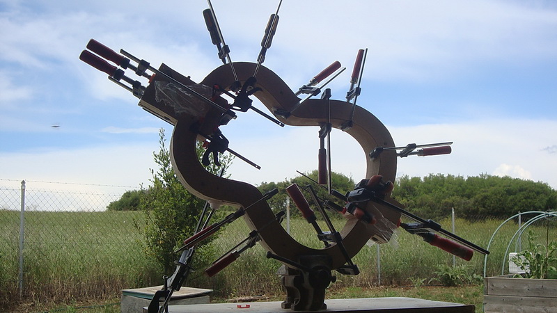

« Απάντηση #10 στις: Μαΐου 04, 2016, 03:25:31 μμ »
Το μπροστινο τακο μην τον κανεις κοντυτερο απο την αρχη στο τελικο υψος. Τα πλαινα θα εχουν κλιση προς τον τακο στην πλατη οποτε και ο τακος θα πρεπει να εχει την αναλογη κλιση. Αν τον αφησεις σε ολο το παχος του ιδιο υψος, το καπακι δεν θα πατησει πανω του . Θα πρεπει να αφησεις παραπανω υλικο να φαγωθει μαζι με τα πλαινα στην ιδια κλιση.
Κοιτα την εικονα τι θα παθεις αν τον εχεις κατεβασει απο την αρχη στο τελικο υψος.

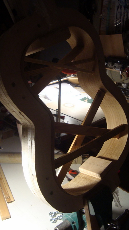

Γλυκάθηκες Μανό  αλλά καλογυρισμένα  πλαϊνά και καλό στεγνωμένα όπως με τα διάφορα σίδερα δεν χρειάζονται σφικτήρες στο καλούπι,   με ένα μικρό ξυλαράκι από πλαϊνό σε πλαϊνό είσαι εντάξει  δεν κινδυνεύεις να σου στρεβλώσει  το όργανο κάποια μέρα ;D

Μπράβο Μανώλη μας, και songless bird φοβερή η πρέσα σου μπράβο, παντός Μάνο για ντούγιες κάνει μια χαρά, βγαζεις ένα πλατύ ξύλο σαν κολάτζα, πατάς πάνω σε ένα καλούπι....... και τσουπ βγήκαν οι ντούγιες, και μετά κόβεις στο φάρδος που θές....αυτά και συγχαρητήρια για μια ακόμη φορά για την δουλειά σου
αυτό το καταλαβαίνω, μιλάω για αφαίρεση εκτός του απαραίτητου για την κλίση υλικού
καλό κι αυτό Κώστα, θα το σκεφτώ - απλώς έλεγα να μην κάνω ίδιο σύστημα με του songless αλλά μια ... περίληψη (με την πρέσσα επάνω στο ίδιο το καλούπι) αλλά θα το σκεφτώ μήπως μπορούν να συνδυαστούν όλα
Χρόνια Πολλά ελπίζω μη μας κάτσει το αρνί
Νάσο είναι η ανασφάλεια της πρώτης φοράς, τους σφιγκτήρες τους έβαλα μόνο για την κόλληση των τάκων, υποτίθεται ότι θα έφτιαχνα κόντρες  στο σχήμα των πλαϊνών όπως βλέπω σε διάφορες κατασκευές και είχα πάρει και κάτι εντατήρες γι αυτή τη δουλειά.  Αλλά τελικά βαρέθηκα και τόκανα όπως λες ... όχι με ένα ξυλαράκι βέβαια γιατί είπαμε μια ανασφάλεια την έχω στην πρώτη κατασκευή... εδώ φαίνονται και οι εντατήρες στη βάση της μόρσας, κάτι θα βρω να τους κάνω
