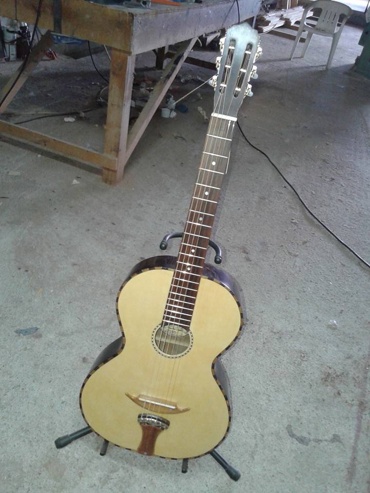

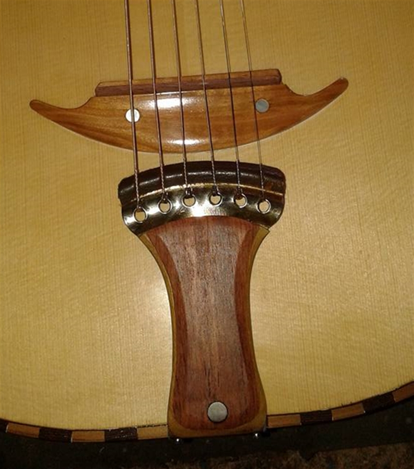

Σημερα τελειωσε το κιθαρονι μου αντιγραφο Απαρτιαν του 50....με καποιες δικες μου παραλαγες.Ηχος προσεχως,,,,,,,,,,,,,,,,,,
ευχαριστω απαντες που με βοηθησαν με τον τροπο τους και με ανεχτηκαν καθε τοσο στα τηλεφωνα

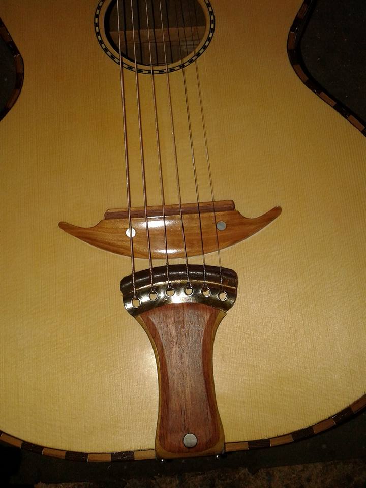

Μια ερώτηση μόνο. Αφού οι χορδές πιεζουν τον καβαλαρη προς το καπακι λόγω του χορδοδετη, αντί να τον τραβουν μαζί με το καπακι, ποιος ο λόγος για τις δύο βίδες; Δεν θα μπορούσε να είναι απλά κολλημένος;

Κωστη πολυ ωραιο φαινεται το κιθαρονι.
Πως και δεν του εβαλες και μια πεναρια?
Απ: Φωτογραφίες και Βίντεο ἀπὸ Ἐργαστήρια : Μάιος 2016
« Απάντηση #21 στις: Μαΐου 07, 2016, 06:08:22 μμ »
Κώστα μπράβο, πανέμορφο.
Αν έχεις διαστάσεις και οποιαδήποτε άλλη χρήσιμη πληροφορία, ίσως τα χρειαστώ, προς το καλοκαίρι μάλλον.
« Απάντηση #22 στις: Μαΐου 07, 2016, 06:49:37 μμ »
Πολυ ωραίο το κιθαρόνι Κωστή μπράβο σου

Εγώ στα είπα, μην τα ξαναλέω..
Ας
 εχει τις βιδες ωστε να μην ασχοληθω ξανα μ αυτο.Στο μελλον θα το αλλαξω να δω πως θα ακουγετε

αψογη δουλεια μπραβο κωστα!βαλε τον βασιλη να παιξει κατι...

Πολύ, πολύ ωραίο ! Μπράβο Κώστα !
( Αντιγράφω και παραθέτω εκείνο το τμήμα του οργάνου που κατά την ταπεινή μου γνώμη, έχει ιδιαίτερο οπτικό και τεχνικό ενδιαφέρον ... )

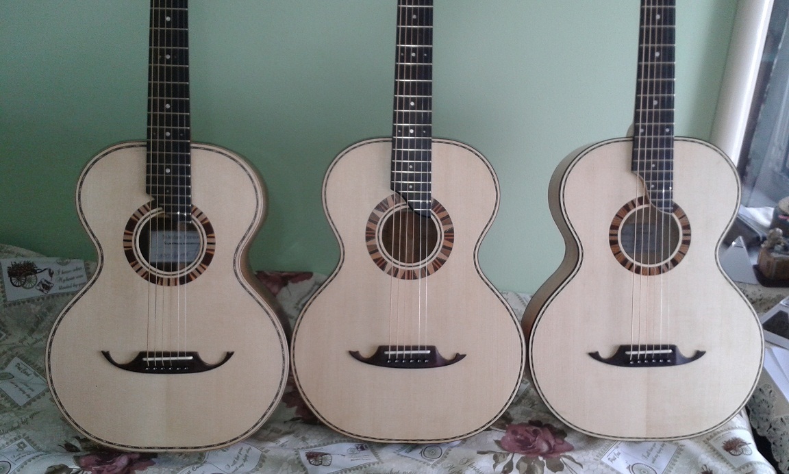

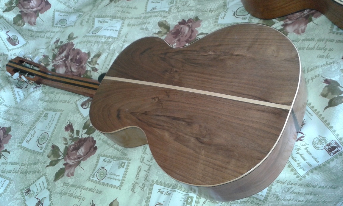

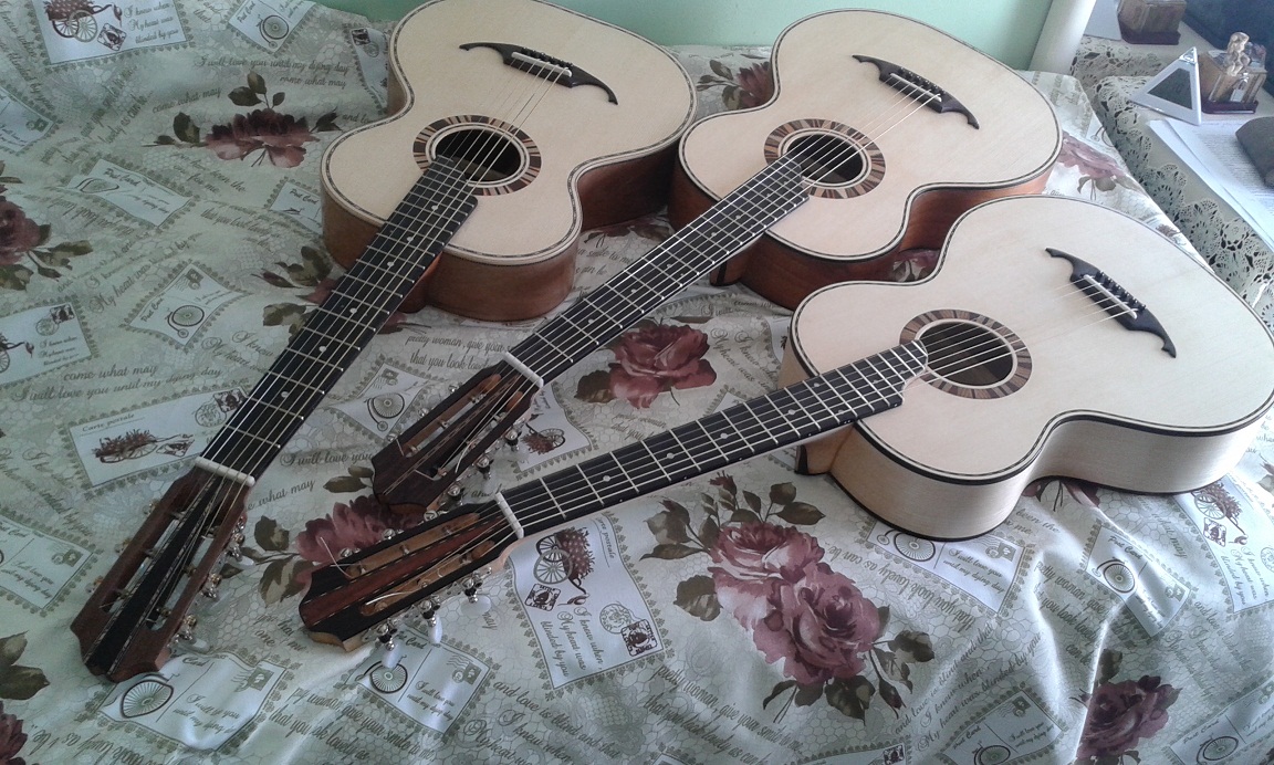

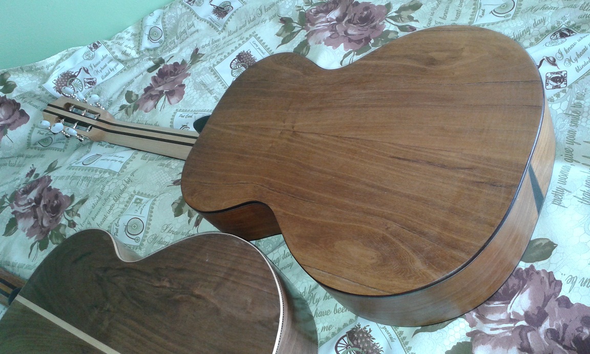

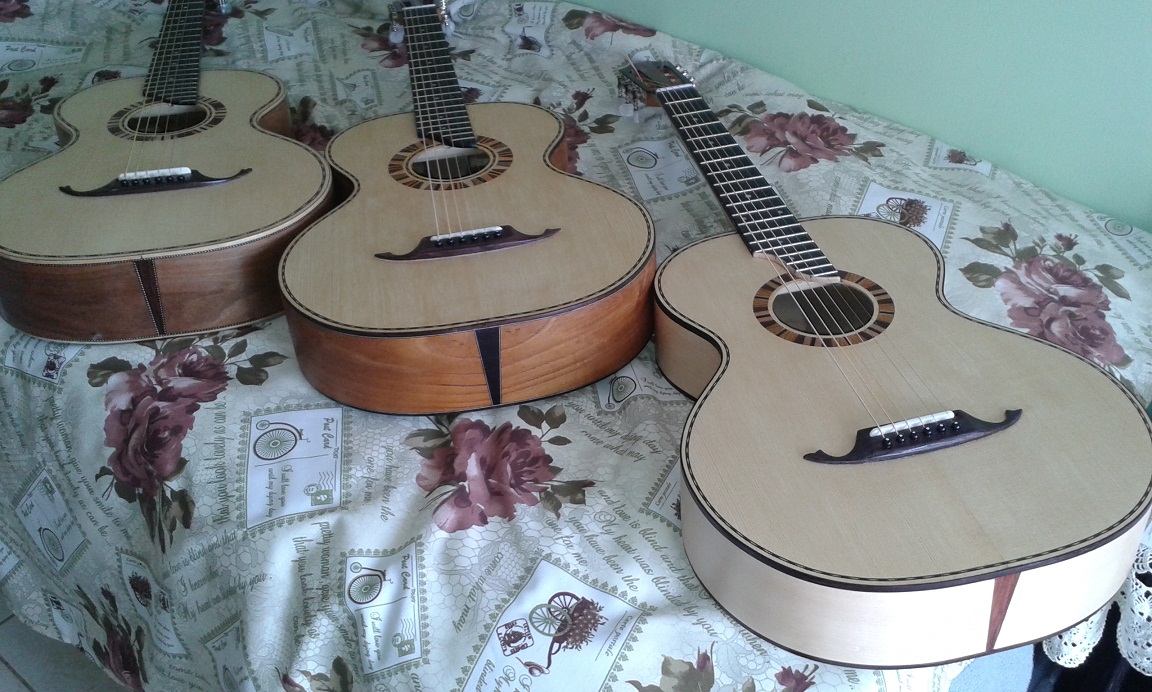

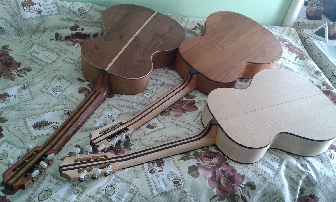

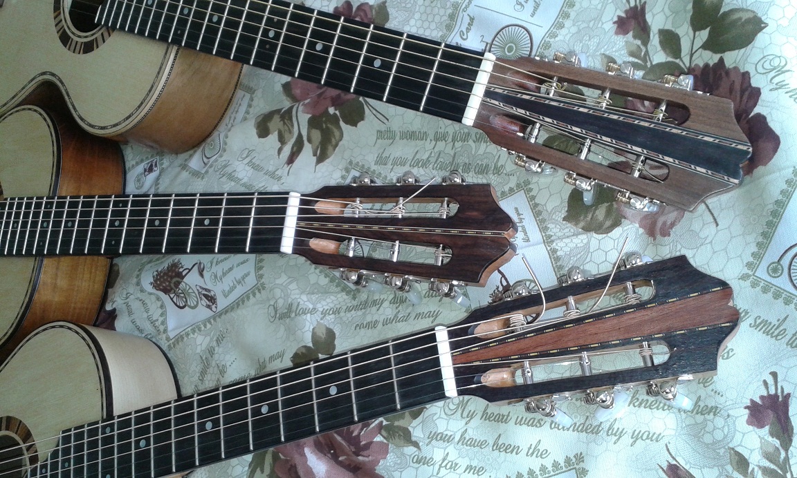

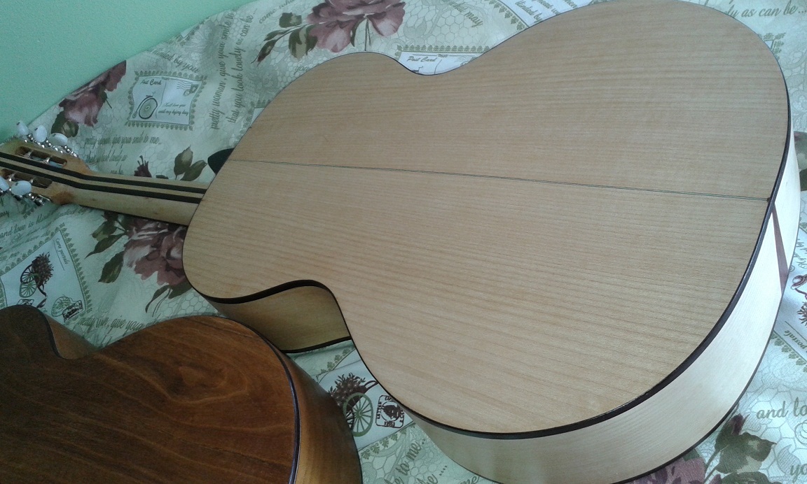

Ωραίο το κιθαρόνι σου Κώστα , το καπάκι πρέπει να είναι πολύ καλής ποιότητας αν δεν με ξεγελάει η φωτογραφία.
Εχω τελειώσει κι εγώ μια σειρά απο κιθαρόνια , (τα τρίδυμα )μελετώντας ουσιαστικά τις διαφορές στον ήχο σε ότι αφορά πανομοιότυπες κατασκευές.
Στα κιθαρόνια που δείχνω παρακάτω έχω ακριβώς τον ίδιο οπλισμό, είναι στο ίδιο καλούπι φτιαγμένα,έχω τις ίδιες διαστάσεις ,την ίδια κλίμακα κλπ , οι μόνες διαφορές που υπάρχουν είναι καθαρά εμφανισιακές (δεν νομίζω οτι παίζει ρόλο αυτο στον τελικό ήχο) και η βασική διαφορά τους είναι το διαφορετικό ξύλο για το σκάφος (καρυδιά-μουριά,το αγαπημένο μου και σφενδάμι)
Το συγκεκριμενο τμημα που λες ηταν απο παλια κιθαρα μες τη σκουρια. Ετσι λοιπον επιστρατευσα τις γνωριμιες μου με τον χωρο και ειπα στην φιλεναδα μου την Αθηνα Λαμπιρη και μου εστειλε φωτο απο την χορδιερα της κατασκευη Καφετζοπουλου.Αν ειχα καθαρη χορδιερα χωρις σκουριες δεν θα εκανα τιποτα παραπανω
