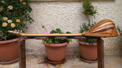

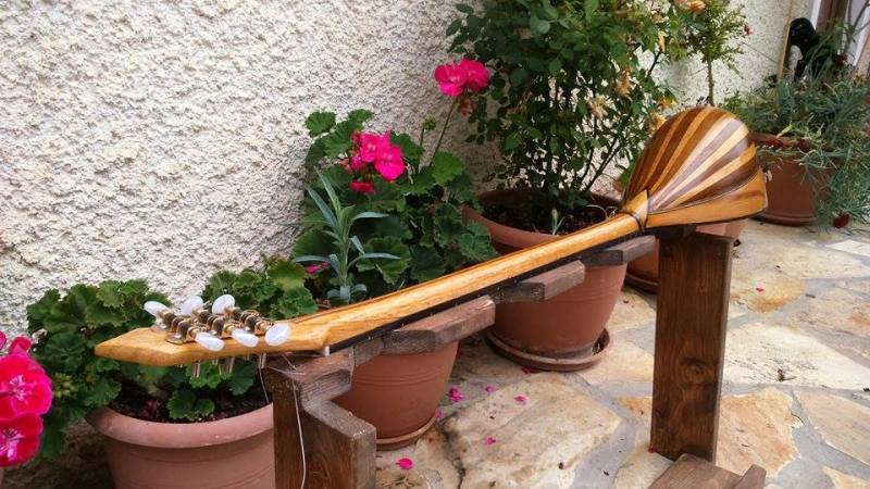

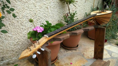

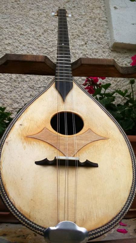

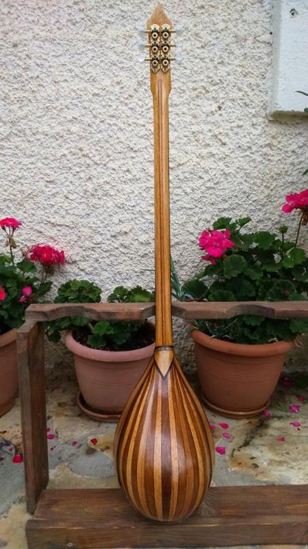

Η χαρά μου είναι μεγάλη, αφού τελείωσε το πρώτο όργανο που κατάφερα με δούγιες!
Με σκάφος μεγαλύτερο από τζουρά αλλά αρκετά μικρότερο από μπουζούκι και κλίμακα 67 εκ. αποφάσισα να το πω τζουρομπούζουκο (και όχι μεσομπούζουκο, για να μη στραβώνει κι ο Ζαρκάδας  ;D )
Τέλοσπάντων σκάφος οξυά-ιρόκο, μανίκι δρυς με δυο κόντρες ιρόκο, καπάκι έλατο, ταστιέρα έβενος.
Με το βερνίκι και ειδικά στο καπάκι τα έκανα σαν τον κ@λο της μαϊμούς, αλλά αποφάσισα να το αφήσω έτσι για δυο λόγους. Ο πρώτος είναι οτι δεν την παλεύω να το ξανακατεβάσω και να ξαναλουστράρω, άσε που μιας και θα το κρατήσω αυτό το όργανο για μένα, καλό είναι να το βλέπω και να θυμάμαι τη μαλακία που έκανα και να μη βιάζομαι άλλη φορά. Και ο δεύτερος είναι οτι όσοι το είδαν τους άρεσε που φαίνεται έτσι παλιακό και ταλαιπωρημένο. Τι να πώ εγώ. Ότι θέλει ο λαός!

Ωραιο Δημητρη!  Οσο για το καπακι, απο τις φωτογραφιες δεν φαινεται και τοσο κακο οπως λες, μια χαρα ειναι.
Απ: Τζουρομπούζουκο
« Απάντηση #2 στις: Μαΐου 20, 2016, 08:25:48 μμ »
Εμένα φίλε μ αρέσει που δείχνει παλιό. Αυτή η εικόνα της ταλαιπωρίας - που δεν γίνεται από πρόθεση - μου βγάζει ένα ιδιαίτερο άρωμα αλήθειας . Κατά τη γνώμη μου , η ταπεινή ομορφιά του , το κάνει ξεχωριστό , τουλάχιστον στα δικά μου μάτια , και στον κώδικα εκείνων των αξιών που με συγκινούν. Το οργανο τραγουδάει μια χαρά στα χέρια του φίλου σου . Ωραία η ατμόσφαιρα !

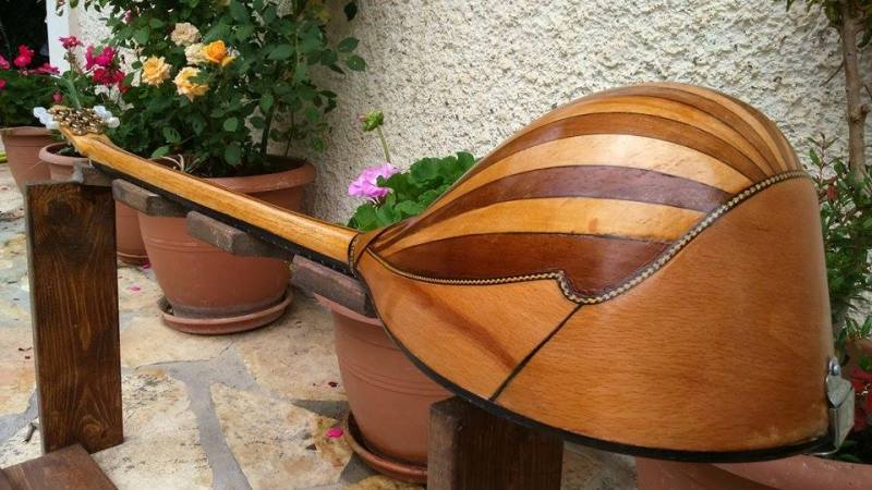

δυστυχώς δεν μπορώ να το ακούσω... αλλά από εικόνες "σκίζει" Δημήτρη!!! συγχαρητήρια!!!
και αυτό το σκάφος ρε παιδί μου είναι καταπληκτικό - μ΄άρεσε πολύ στη φωτογραφία που φαίνεται η ένωση κολλάντζας - πλαϊνών, πολύ "δυναμικές" γραμμές

ΩΡΑΙΟΣ ΗΧΟΣ ....................ΕΤΣΙ ΓΙΑ ΝΑΧΟΥΜΕ ΝΑ ΛΕΜΕ. ΕΓΩ ΘΑ ΜΕΓΑΛΩΝΑ ΤΟΝ ΚΑΒΑΛΑΡΗ ΛΙΓΟ

Κι εγώ θα έκανα λίγο πιο μακρύ τον καβαλάρη. Και με την αφορμή αυτή να ρωτήσω. Κάπου διάβαζα ότι το μήκος του καβαλάρη συνηθίζεται να γίνεται λίγο πιο μεγάλο από το μισό του μέγιστου πλάτους του καπακιού. Ισχύει ;

ΓΙΑ ΤΟΝ ΚΑΒΑΛΑΡΗ..............ΕΤΣΙ ΤΟ ΑΚΟΥΣΑ ΚΙ ΕΓΩ ΑΠΟ ΤΟΝ ΦΡΟΝΙΜΟΠΟΥΛΟ ΕΤΣΙ ΤΟ ΚΑΝΩ ΠΑΝΤΑ.

Αυτό με το μήκος του καβαλάρη δεν το ήξερα.. Με το ματι το πηγαινα μέχρι τώρα..
