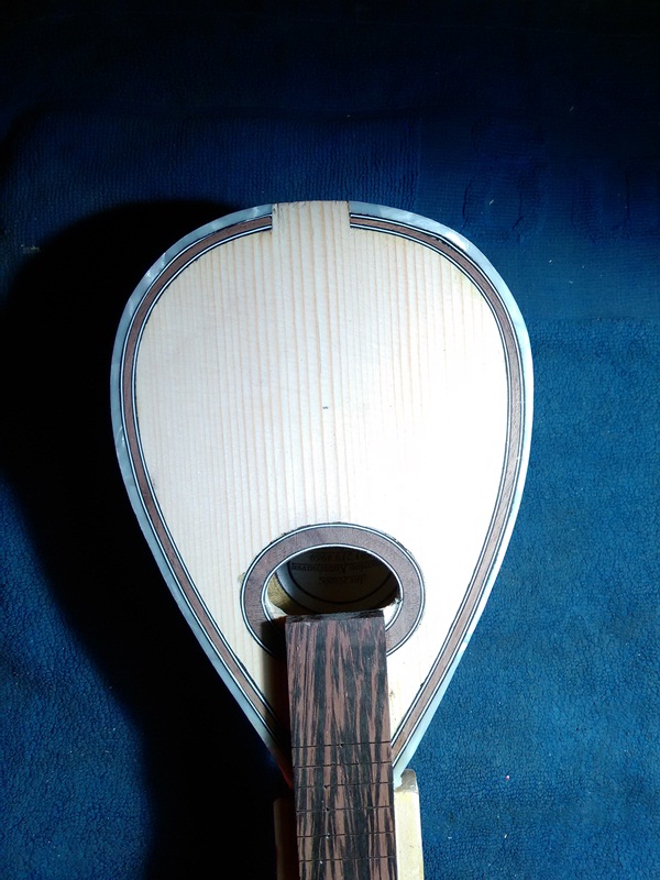

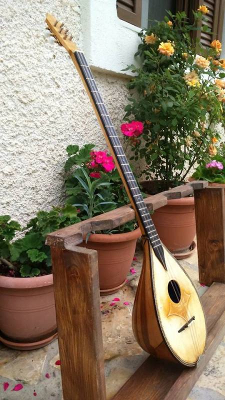

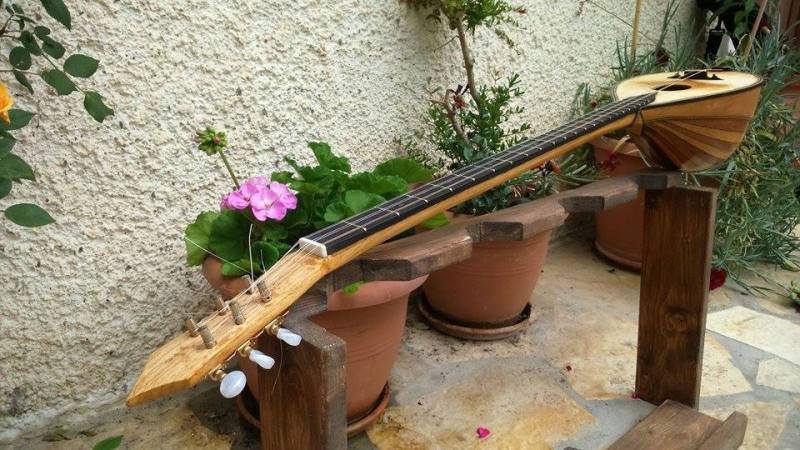

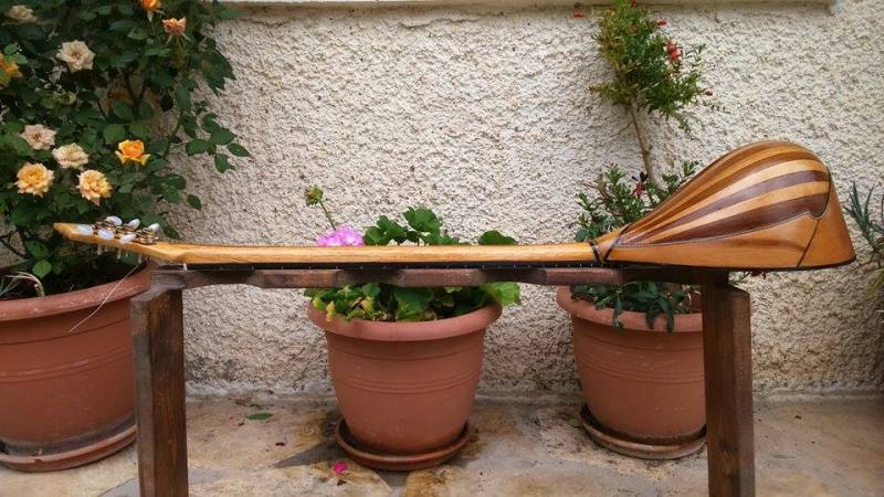

Η χαρά μου είναι μεγάλη, αφού τελείωσε το πρώτο όργανο που κατάφερα με δούγιες!
Με σκάφος μεγαλύτερο από τζουρά αλλά αρκετά μικρότερο από μπουζούκι και κλίμακα 67 εκ. αποφάσισα να το πω τζουρομπούζουκο (και όχι μεσομπούζουκο, για να μη στραβώνει κι ο Ζαρκάδας  ;D )
Τέλοσπάντων σκάφος οξυά-ιρόκο, μανίκι δρυς με δυο κόντρες ιρόκο, καπάκι έλατο, ταστιέρα έβενος.
Με το βερνίκι και ειδικά στο καπάκι τα έκανα σαν τον κ@λο της μαϊμούς, αλλά αποφάσισα να το αφήσω έτσι για δυο λόγους. Ο πρώτος είναι οτι δεν την παλεύω να το ξανακατεβάσω και να ξαναλουστράρω, άσε που μιας και θα το κρατήσω αυτό το όργανο για μένα, καλό είναι να το βλέπω και να θυμάμαι τη μαλακία που έκανα και να μη βιάζομαι άλλη φορά. Και ο δεύτερος είναι οτι όσοι το είδαν τους άρεσε που φαίνεται έτσι παλιακό και ταλαιπωρημένο. Τι να πώ εγώ. Ότι θέλει ο λαός!

Ωραιο Δημητρη!  Οσο για το καπακι, απο τις φωτογραφιες δεν φαινεται και τοσο κακο οπως λες, μια χαρα ειναι.

Εμένα φίλε μ αρέσει που δείχνει παλιό. Αυτή η εικόνα της ταλαιπωρίας - που δεν γίνεται από πρόθεση - μου βγάζει ένα ιδιαίτερο άρωμα αλήθειας . Κατά τη γνώμη μου , η ταπεινή ομορφιά του , το κάνει ξεχωριστό , τουλάχιστον στα δικά μου μάτια , και στον κώδικα εκείνων των αξιών που με συγκινούν. Το οργανο τραγουδάει μια χαρά στα χέρια του φίλου σου . Ωραία η ατμόσφαιρα !

Μπράβο Δημήτρη πολύ ωραίο ηχητικά αλλα και το καπάκι που δεν σου αρεσει φοβερό γιατι μοιάζει με παλιό

δυστυχώς δεν μπορώ να το ακούσω... αλλά από εικόνες "σκίζει" Δημήτρη!!! συγχαρητήρια!!!
και αυτό το σκάφος ρε παιδί μου είναι καταπληκτικό - μ΄άρεσε πολύ στη φωτογραφία που φαίνεται η ένωση κολλάντζας - πλαϊνών, πολύ "δυναμικές" γραμμές

Ήδη έχω αρχίσει διορθώσεις στο καλούπι για να υπάρξει συμμετρία. Μένει να κόψω και δουγιες για να ξεκινήσει το επόμενο.

Ωραιος ηχος και Πολυ ωραιο σχημα σκαφους.

ΩΡΑΙΟΣ ΗΧΟΣ ....................ΕΤΣΙ ΓΙΑ ΝΑΧΟΥΜΕ ΝΑ ΛΕΜΕ. ΕΓΩ ΘΑ ΜΕΓΑΛΩΝΑ ΤΟΝ ΚΑΒΑΛΑΡΗ ΛΙΓΟ

Κι εγώ θα έκανα λίγο πιο μακρύ τον καβαλάρη. Και με την αφορμή αυτή να ρωτήσω. Κάπου διάβαζα ότι το μήκος του καβαλάρη συνηθίζεται να γίνεται λίγο πιο μεγάλο από το μισό του μέγιστου πλάτους του καπακιού. Ισχύει ;
Ασχετο με τα προηγούμενα αλλά δεν θέλω να το αφήσω ασχολίαστο. Δημήτρη ζηλεύω την αυλή του σπιτιού σου και γενικότερα όλες τις αυλές ( όχι βέβαια και τους "αυλικούς" ) Αν έχει και ησυχία και σκιά, δεν θα ξεκόλαγα.  :)

ΓΙΑ ΤΟΝ ΚΑΒΑΛΑΡΗ..............ΕΤΣΙ ΤΟ ΑΚΟΥΣΑ ΚΙ ΕΓΩ ΑΠΟ ΤΟΝ ΦΡΟΝΙΜΟΠΟΥΛΟ ΕΤΣΙ ΤΟ ΚΑΝΩ ΠΑΝΤΑ.
ΓΙΑ ΤΗΝ ΑΥΛΗ.................................ΔΕ ΝΟΜΙΖΩ ΝΑ ΕΧΕΙ ΗΣΥΧΙΑ Η ΑΥΛΗ ΤΟΥ ΜΗΤΣΟΥ ΔΙΟΤΙ ΜΗΧΑΝΟΒΙΟΣ ΣΑΝ ΚΙ ΕΜΕΝΑ ΚΙ ΑΥΤΟΣ, ΚΑΙ ΟΛΟ ΚΑΙ ΚΑΤΙ ΘΑ ΡΥΘΜΙΖΕΙ ΕΚΕΙ ΕΞΩ. ΟΠΩΤΕ...................................

Αυτό με το μήκος του καβαλάρη δεν το ήξερα.. Με το ματι το πηγαινα μέχρι τώρα..
Όσο για την αυλή μου.., είναι ή πιο όμορφη του κόσμου! Έχει λουλούδια, ζαρζαβατικά, μικρά που παίζουν, μεγαλους που τραγουδάνε, τσίπουρα και γλυκιες πεννιές! Ο Κωστας έχει δίκιο όμως, ή γυναίκα μου παραπονιέται πως όλο με τη φόρμα εργασίας είμαι.. Γεμάτος ή με πριονίδι ή με γράσσο, ανάλογα με τα μεράκια!
