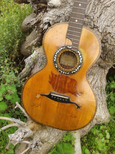

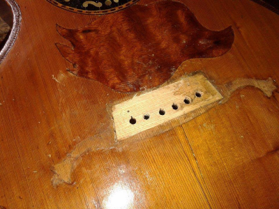

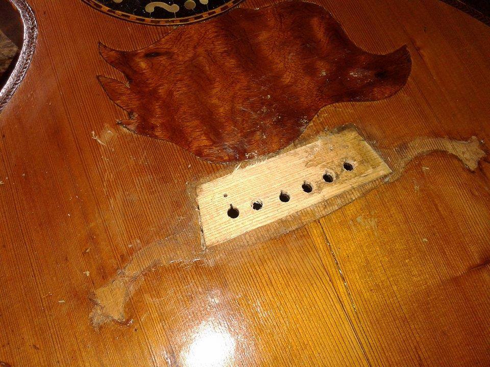

ΗΡΘΕ ΑΠΡΟΣΜΕΝΑ ΣΤΑ ΧΕΡΙΑ ΜΟΥ. ΕΙΝΑΙ ΤΟΥ 1920 ΑΓΟΡΑΣΜΕΝΗ ΑΠΟ ΠΛΑΝΩΔΙΟ ΣΤΟ ΜΟΝΑΣΤΗΡΑΚΙ.ΕΧΕΙ ΥΠΟΣΤΕΙ ΞΑΝΑ ΕΠΙΣΚΕΥΗ ΚΑΙ ΕΧΕΙ ΒΑΦΤΕΙ ΜΕ ΤΟ ΠΙΝΕΛΟ, ΜΕ ΓΥΑΛΙΣΤΕΡΑ ΒΕΡΝΙΚΙΑ ΠΟΛΛΑΠΛΩΝ ΣΤΡΩΣΕΩΝ.
ΜΟΥ ΤΗΝ ΕΜΠΙΣΤΕΥΘΗΚΕ ΦΙΛΟΣ ΣΥΛΕΚΤΗΣ ΔΙΣΚΩΝ ΚΑΙ ΓΡΑΜΜΟΦΩΝΩΝ, ΔΙΟΤΙ ΤΗΝ ΚΟΥΡΤΙΖΕ ΚΑΙ ΣΗΚΩΝΕ ΤΟΝ ΚΑΒΑΛΑΡΗ ΤΗΣ...................
ΤΟΥ ΥΠΟΣΧΕΘΗΚΑ ΝΑ ΚΑΝΩ ΟΤΙ ΜΠΟΡΩ.

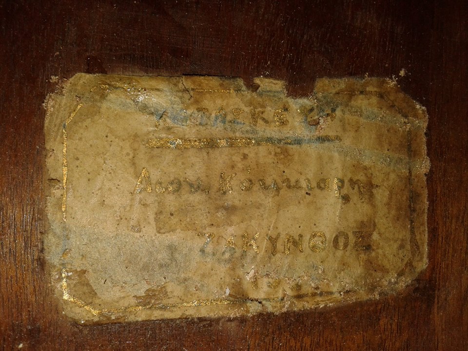

Η ΕΤΙΚΕΤΑ ΤΗΣ ΙΣΑ ΙΣΑ ΠΟΥ ΞΕΧΩΡΙΖΕΙΣ ΟΤΙ ΚΑΠΟΥ ΣΤΟ ΤΕΛΟΣ ΓΡΑΦΕΙ.........ΖΑΚΥΝΘΟΣ!!!!!!!!

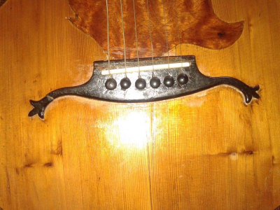

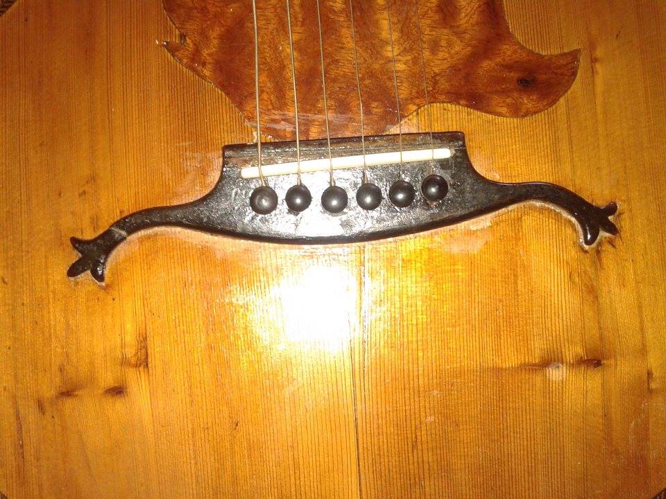

ο καβαλαρης εφυγε σχετικα ευκολα..........................
Στο παρελθον ομως η απο κακοτεχνεια  η ποιος ξερει τι αλλο, φευγοντας ο καβαλαρης ( που δεν ειναι εβενος) ειχε παρει φαινεται μαζι του και λιγο καπακι.Ο μαστορας εκρινε να βαλει ενα προσθετο κοματι καπακιου με κοντρα τα νερα του, κι απο μεσα να το ενυσχισει με μια ακομη φλουδα ξυλου.
Ρε τι τραβαμε............................

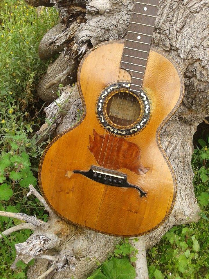

Ακομη ενα ωραίο όργανο που θα αναρτήσεις, μπραβο Κωστάρα μας

...πρεπει να ειχε κανει πολλες κανταδες μεσα στα σοκακια της ζακυνθου, στα νειατα της η γιαγια...
βουρ κωστα πανω της!
να πω την αληθεια, και γω ετσι θα εφτιαχνα τον καβαλαρη (με ξυλο μεσα-εξω, ισως χωρις τα καθετα νερα... αλλα και ετσι καθετα νερα, σαν ιδεα σε μια ταλαιπωρημενη περιοχη μιας ταλαιπωρημενης κιθαρας, μια χαρα μου ακουγεται...)
το λουστρο της δεν παιζεται...θα ιδρωσεις μεχρι να την συνεφερεις... :D

ξερεις τι πιστευω? την πρωτη φορα που ηρθε εμπρος ο καβαλαρης εφερε και ινες ξυλου μαζι του, ισως και πολυ περισοτερο απ οτι περιμενε κανεις. Την ανελαβε ο δευτερος......ξανα εμπρος ο καβαλαρης ξανα κι αλλες ινες. Ε λοιπον οταν την πηρε ο 3ος ισως να μην υπηρχε ...πατημα να κολησει. Κι ετσι εφτιαξε αυτο εδω. Μια ευκολη λυση θα ηταν να της βαλω μια χορδιερα οπως οι jypsy κιθαρες και ο καβαλαρης απλα να οριοθετει το μηκος της χορδης. Αλλα θα αλλαζε ολο το υφος του οργανου ετσι.

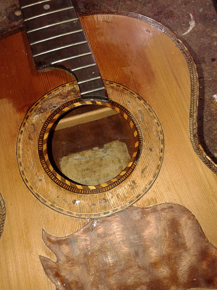

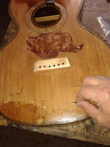

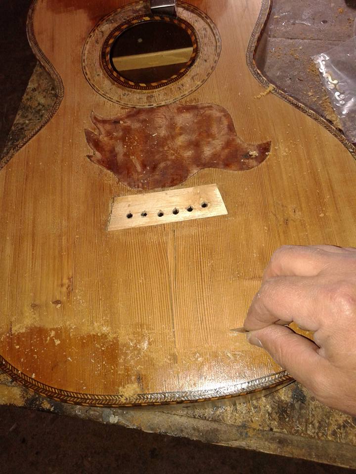

Η ΕΠΙΣΚΕΥΗ ΠΡΟΧΩΡΑΕΙ .........ΜΕ ΥΠΟΜΟΝΗ. ΠΟΛΥ ΤΟ ΒΕΡΝΙΚΙ .........................

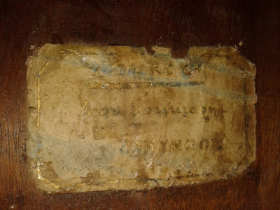

ΣΥΝΕΒΕΙ ΚΑΙ ΚΑΤΙ ΚΟΥΦΟ. ΦΙΛΟΣ ΣΗΜΕΡΑ ΜΟΥ ΖΗΤΗΣΕ ΦΩΤΟ ΤΗΝ ΕΤΙΚΕΤΑ ΤΗΣ . ΘΑ ΣΤΗΝ ΣΤΕΙΛΩ ΤΟΥ ΛΕΩ ΑΝ ΚΑΙ ΔΕΝ ΔΙΑΚΡΙΝΕΤΕ ΤΙΠΟΤΑ ΣΧΕΔΟΝ. ΚΑΤΙ ΤΟ ΦΛΑΣ ΟΜΩΣ, ΚΑΤΙ ΤΟ ΧΡΥΣΟ ΠΟΥ ΗΤΑΝ ΓΡΑΜΕΝΗ Η ΕΤΙΚΕΤΑ, ΒΡΗΚΑΜΕ ΤΟΝ ΚΑΤΑΣΚΕΥΑΣΤΗ........
ΣΟΒΑΡΑ ΜΕ ΓΥΜΝΟ ΜΑΤΙ ΙΣΑ ΙΣΑ ΠΟΥ ΔΙΑΒΑΖΕΙΣ ...ΖΑΚΥΝΘΟΣ

Κώστα το όνομα είναι  "Διον. Κόκκιαρης";
Επίσης κάτω δεξιά έχει μια ημερομηνία αλλά δεν διαβάζεται σε αυτή τη φωτογραφία.

ναι ετσι γραφει.....γνωριζουμε κατι γι αυτον?
