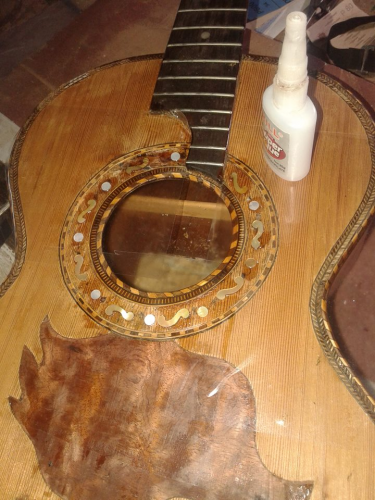

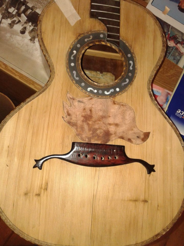

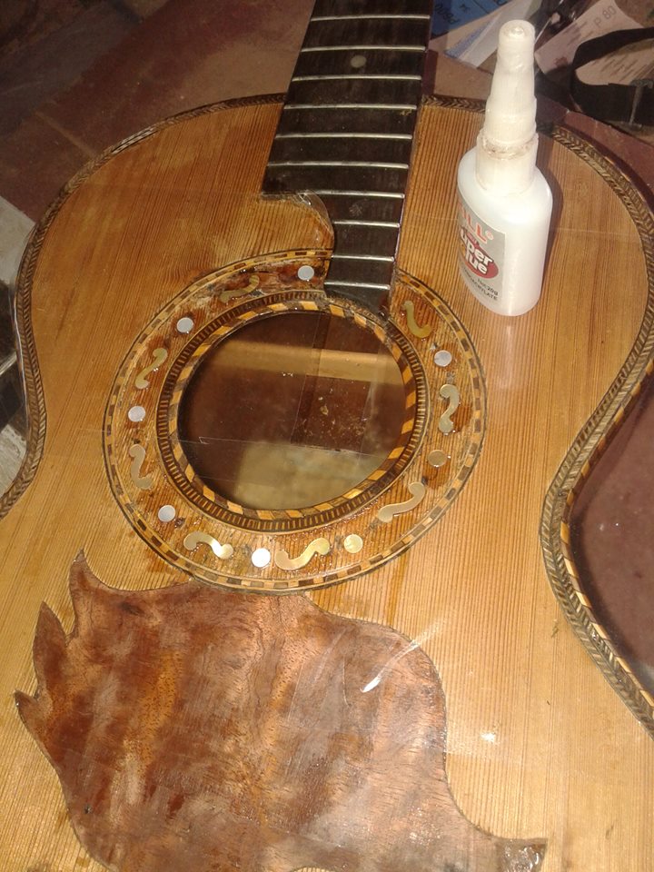

λοιπον συνεχεια με φτιαξιμο της ροζετας. Βγηκαν προσεκτικα ολα τα σχεδιακια, εσπασα τον αμφιβολου ποιοτητας στοκο που ειχε, ξαναμπηκαν τα σχεδια, κοληθηκαν με loggo ,  και μετα στοκαρισμα με jel coat  μαυρο στα γρηγορα. Και λεω γρηγορα διοτι μολις βαλεις μεσα τον καταλυτη του εχεις το πολυ 2 λεπτα χρονο. Το ενα σχεδιο δεν βγηκε στην επιφανεια και δειχνει φτωχο απο την δεξια πλευρα της ροζετας αλλα κατι θα σκεφτω στην πορεια
