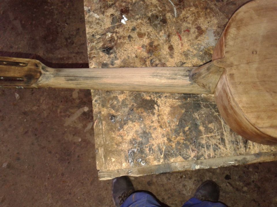

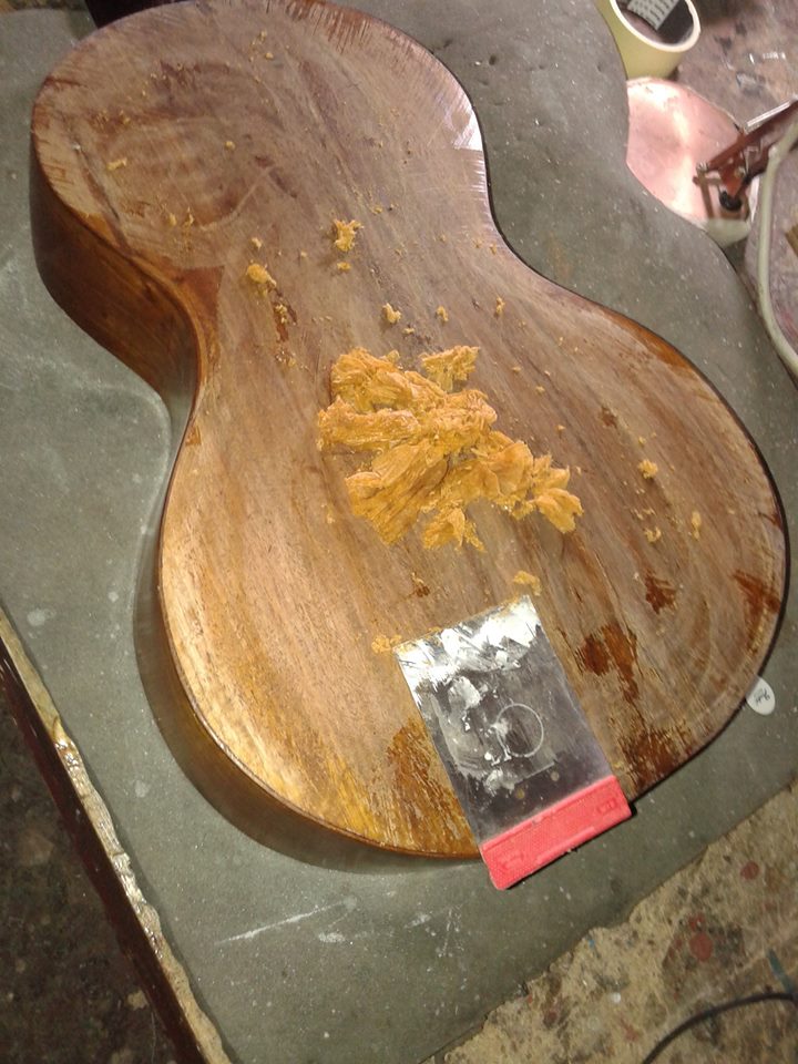

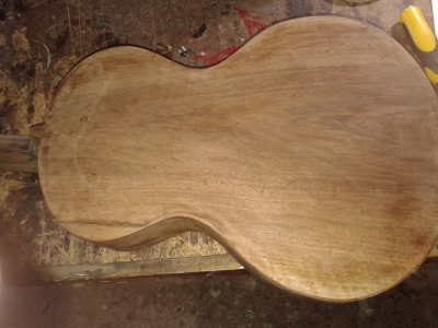

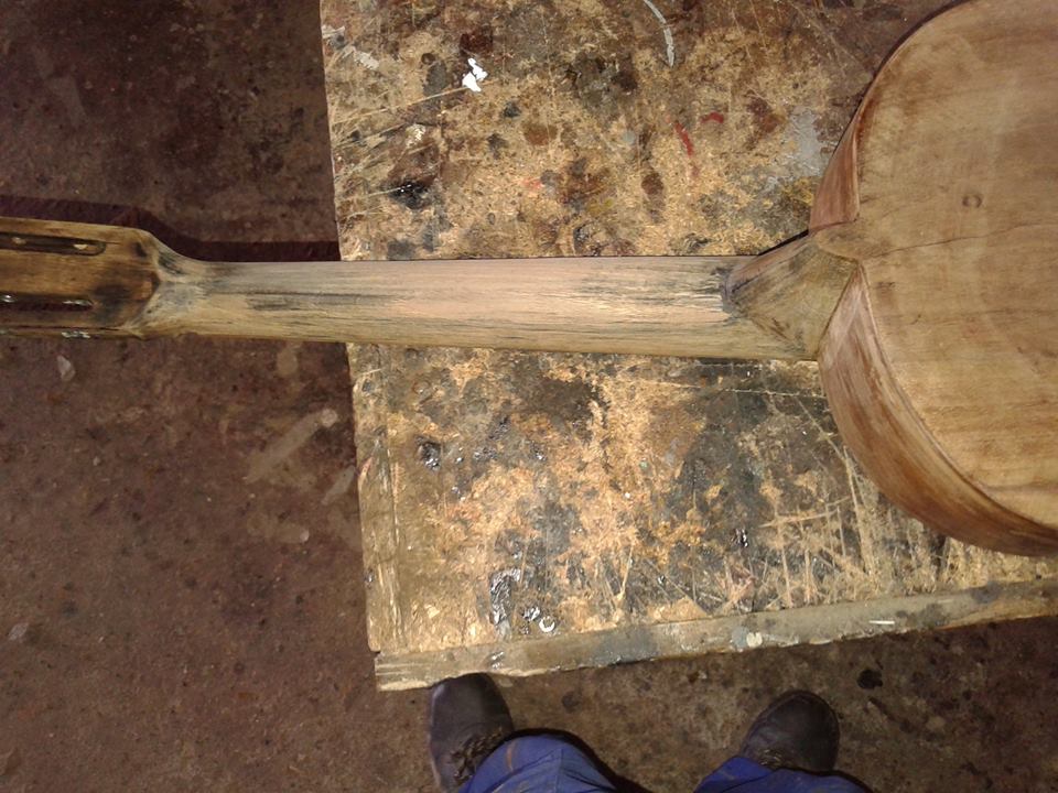

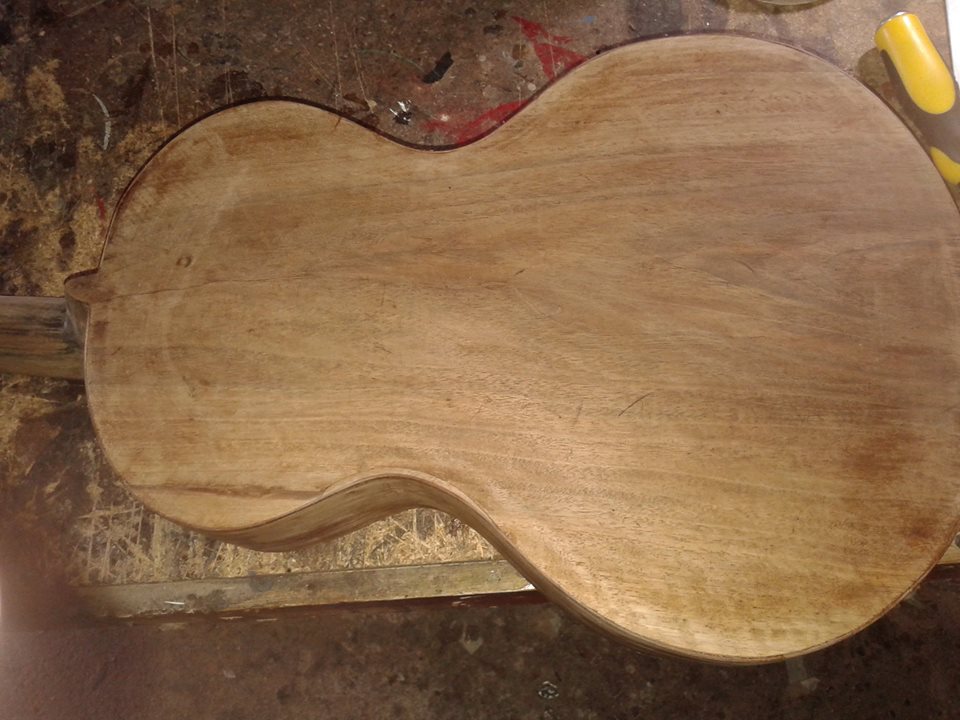

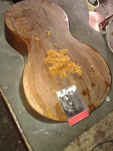

ΚΙ ΑΦΟΥ ΚΟΛΛΗΘΗΚΑΝ ΤΑ ΠΑΝΤΑ, ΚΙ ΑΦΟΥ ΞΕΚΟΛΛΗΣΕ ΑΛΛΟΥ ΚΑΙ ΞΑΝΑΚΟΛΛΗΘΗΚΕ ΠΑΛΙ, ΚΙ ΑΦΟΥ ΣΥΜΠΛΗΡΩΘΗΚΑΝ ΚΕΝΑ, ΠΕΡΙΜΕΤΡΙΚΑ ΣΥΡΙΤΙΑ ΚΑΙ ΚΟΜΑΤΑΚΙΑ ΔΙΑΦΟΡΑ, ΗΡΘΕ Η ΩΡΑ ΓΙΑ ΞΕΒΑΜΑ. ΓΙΑ ΓΥΑΛΟΧΑΡΤΟ ΟΥΤΕ ΛΟΓΟΣ ΑΦΟΥ ΑΚΟΜΗ ΚΑΙ ΤΑ 100ΣΤΑΡΙΑ ΣΤΟΜΩΝΑΝ ΑΜΕΣΩΣ. ΕΤΣΙ ΛΟΙΠΟΝ ΒΑΛΑΜΕ ΤΗΝ ΕΠΙΣΤΗΜΗ ΝΑ ΚΑΝΕΙ ΔΟΥΛΕΙΑ ΜΕ ENA REMUVER. ΞΥΣΙΜΟ ΜΕ ΣΠΑΤΟΥΛΑ, ΣΚΟΥΠΙΣΜΑ ΜΕ ΠΑΝΙ ΚΑΙ ΝΙΤΡΟ, ΚΑΙ ΕΤΟΙΜΗ. ΣΕ ΜΕΡΙΚΑ ΣΗΜΕΙΑ ΘΕΛΕΙ ΛΙΓΟ ΑΚΟΜΑ ΠΑΝΤΩΣ...................

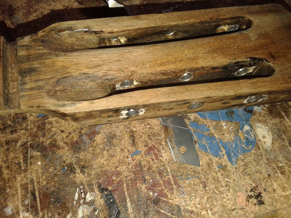

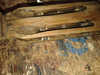

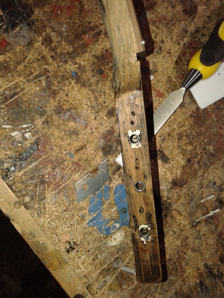

ΚΑΙ ΚΑΤΙ ΠΟΥ ΠΡΩΤΗ ΦΟΡΑ ΕΙΔΑ. ΣΤΙΣ ΤΡΥΠΕΣ ΤΩΝ ΚΛΕΙΔΙΩΝ ΥΠΑΡΧΟΥΝ ΜΙΚΡΕΣ ΡΟΔΕΛΕΣ ΣΙΔΕΡΕΝΙΕΣ ΕΤΣΙ ΩΣΤΕ ΝΑ ΜΗΝ ΤΡΙΒΟΝΤΑΙ ΤΑ ΣΤΕΛΕΧΗ ΤΩΝ ΚΛΕΙΔΙΩΝ ΠΑΝΩ ΣΤΟ ΞΥΛΟ

Κώστα ποιος ο λόγος που σκούπισες με νίτρο;
Απ: ΕΠΙΣΚΕΥΗ ΚΙΘΑΡΟΝΙ ΤΟΥ 1920
« Απάντηση #33 στις: Μαΐου 07, 2016, 07:14:39 μμ »
ετσι γινεται ωστε να φυγουν τα υπολοιματα απο το διαβρωτικο
