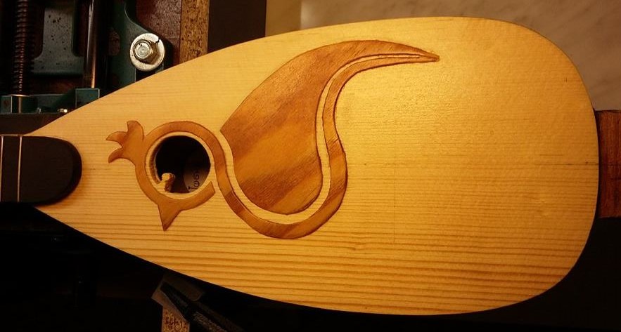

την κόλλησες την ταστιέρα ή πρόβα είναι?
ο εξωτερικός "τάκος" πίσω τι είναι ?
Η ταστιέρα έχει κολληθεί … (αυτό ίσως με δυσκολέψει λίγο, αλλά δεν αλλάζει σε καμμία περίπτωση το τεχνικό ενδιαφέρον )  Ο εξωτερικός τάκος πίσω είναι από μουριά για να βιδωθεί εκεί, στο σκληρό ξυλάκι, η χορδιέρα και όχι επάνω στο σαθρό πεύκο που μας έκανε εκεί πίσω το ύποπτο και στατικά επίφοβο  >:( «κρακ» …

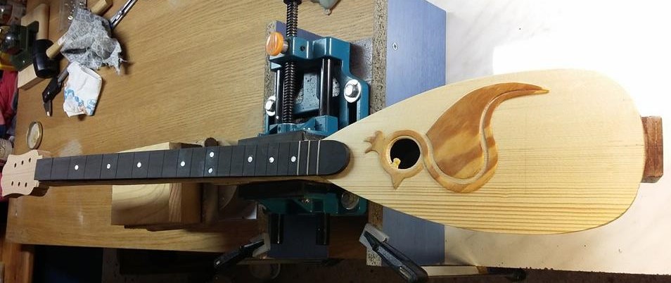

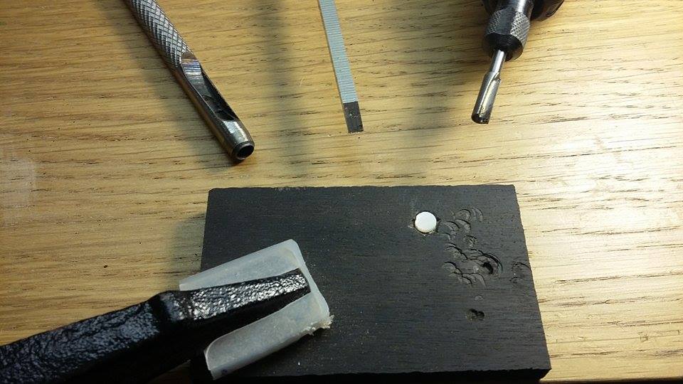

Δοκιμή στο πρόχειρο για dots - τσαμπουκάδες , λοιπόν :
Κεντράρισμα
Ανοιγμα στρογγυλό διαμέτρου 5 χιλ. με τη σγρόμπια
"Σκάψιμο" ρηχό - προσεκτικό με το σκαρπέλο πλάτους 4 χιλ.
Στον μικρό κρατήρα που έγινε, μπαίνει το dremel με το ρουτεράκι διαμέτρου 4,94 χιλ. για το υπόλοιπο σκάψιμο
Ψιλοκαλούτσικα δείχνει ...
Ερωτήσεις : Ποιά κόλλα χρησιμοποιώ για να κολλήσω τα άσπρα στρογγυλάκια ;
                   Τι προσθέτω στη σκόνη από έβενο για να φτιάξω τον κατάλληλο στόκο για τις μικροδιορθώσεις ;
                   Πόσο ψιλό γυαλόχαρτο ( Νο ; ) θα χρειαστώ μετά για το τρίψιμο ;
                   ... Ο,τι άλλο σχετικό με το θεματάκι ; ...

σκονη εβενου στα κενα να καλυφτουν πληρως (και περισσοτερο   8)  ). Απο πανω σταξτε κυανοακρυλικη κολλα (super glue)
δεν εχετε τρυπανι ξυλου με την μυτη στο κεντρο; αν τρυπησετε καθετα θα γίνει τελειο , ουτε στοκαρισμα δε θα θελει.

τρυπανι ξυλου
οντως, ουτε στοκαρισματα ουτε τιποτε...

Τρυπάνι ξύλου ! ΟΚ παιδιά , ευχαριστώ !  :)

αφηνει στο κεντρο μια τρυπα αλλα δε σαν νοιαζει, παταει καλα περιμετρικα.
καντε και ενα τεστακι πρωτα....

Μπήκαν τα dots ( χρειάζονται μικροδιορθώσεις για να έρθουν συνεπίπεδα με την ταστιέρα )

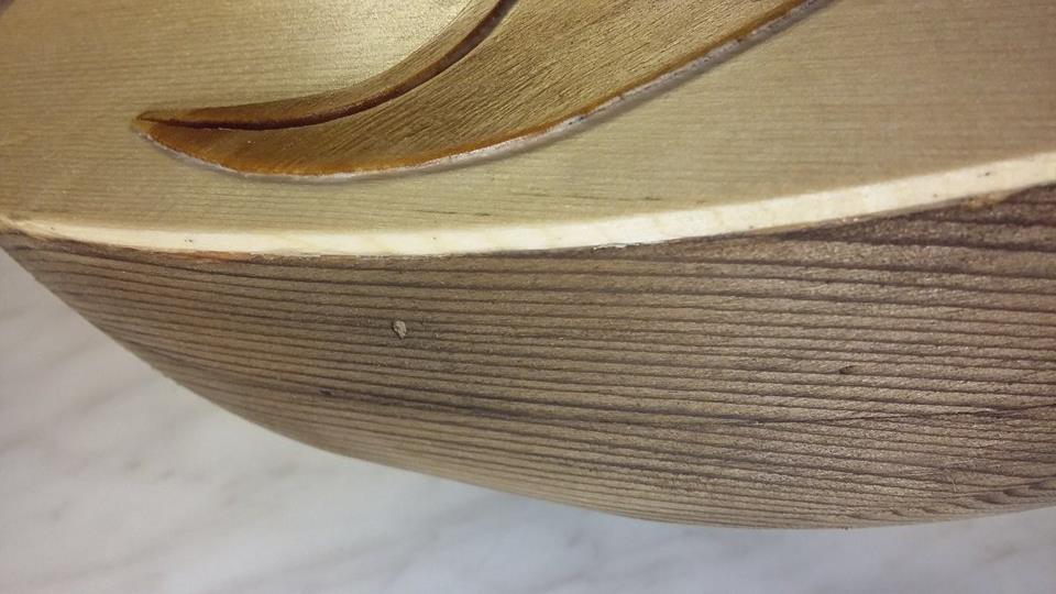

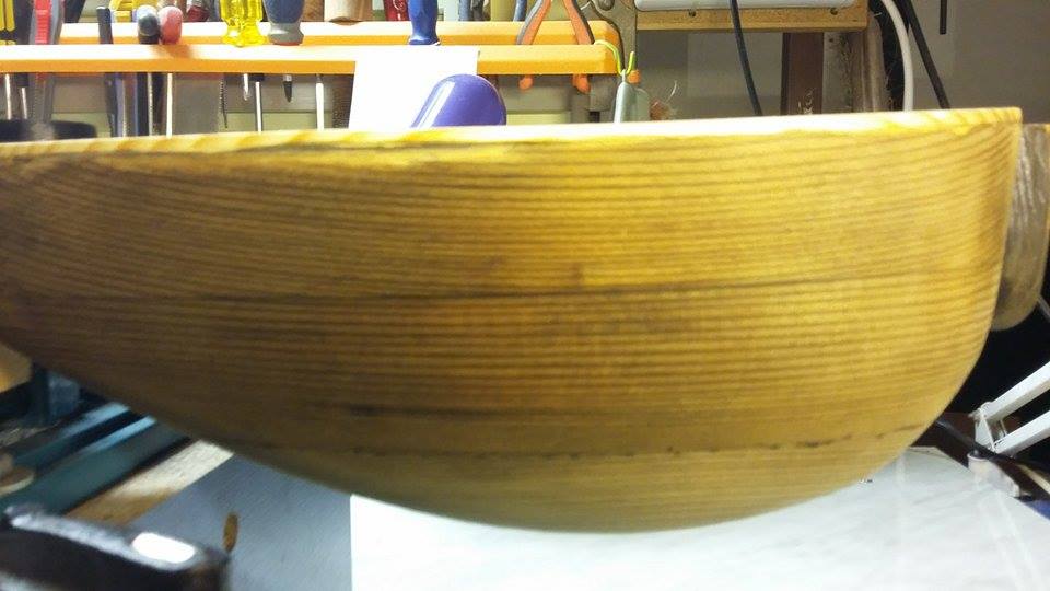

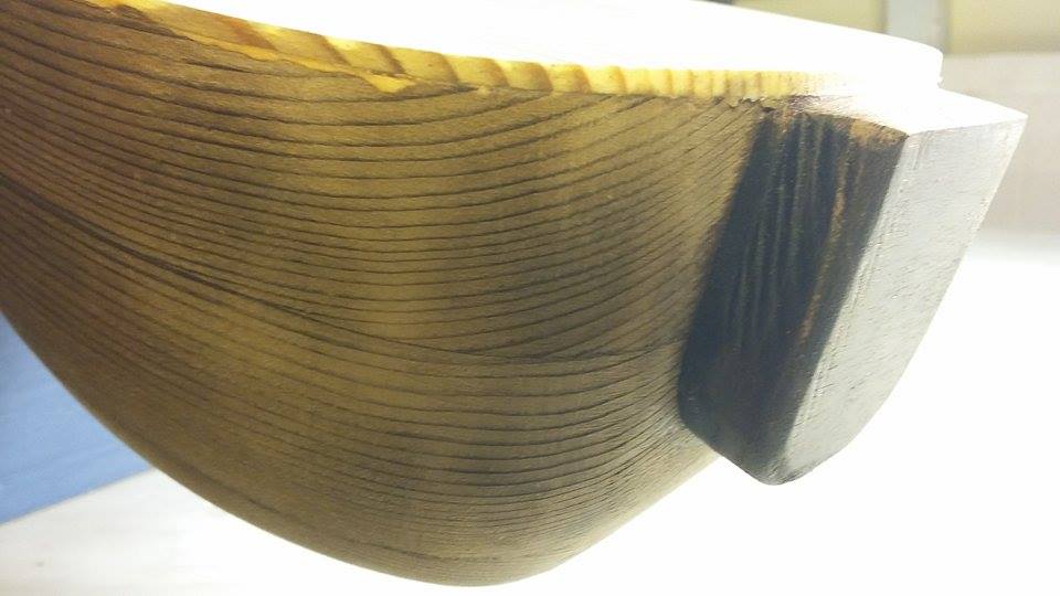

Ο φίλος μας ο ΚαΠα είχε γράψει ότι με ένα χεράκι white spirit πέρνουμε μια ιδέα για το πώς θα φαίνεται μετά ... Ετσι κι έγινε ... Βέβαια το σκαφάκι δίνει ένα χρώμα παμπάλαιης ψαροκασέλας !!! Φάνηκε ολοκάθαρα η διαφορά ύφους ... ( κάτι έχω σκεφτεί για ιδιοκατασκευούλα περιμετρικού κορδονιού , μήπως και "γεφυρώσω" κάπως οπτικά την κατάσταση ) Στην τελευταία φωτο , ο φωτισμός μας ξεγελάει  ;)

ειλικρινα δεν το περιμενα. Σοβαρα μ αρεσει .Αυτος ο πισω τακος ομως τι χρειαζεται?
Αν και ο Ιωσήφ θα μας πει, νομίζω πως ενισχύει την κόλληση στη ρωγμή που είχε εμφανιστεί και θα στηρίξει εκεί και τη χορδιερα...

.... Ο εξωτερικός τάκος πίσω είναι από μουριά για να βιδωθεί εκεί, στο σκληρό ξυλάκι, η χορδιέρα και όχι επάνω στο σαθρό πεύκο που μας έκανε εκεί πίσω το ύποπτο και στατικά επίφοβο  >:( «κρακ» …

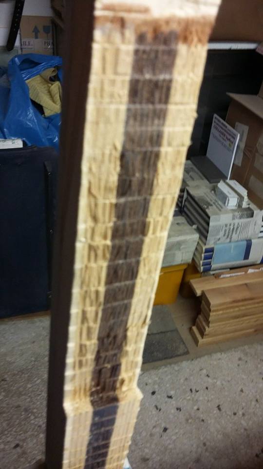

Αρχικό  " φάγωμα " του μάνικου ... σε μικρές δόσεις ...
