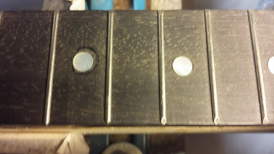

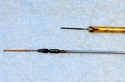

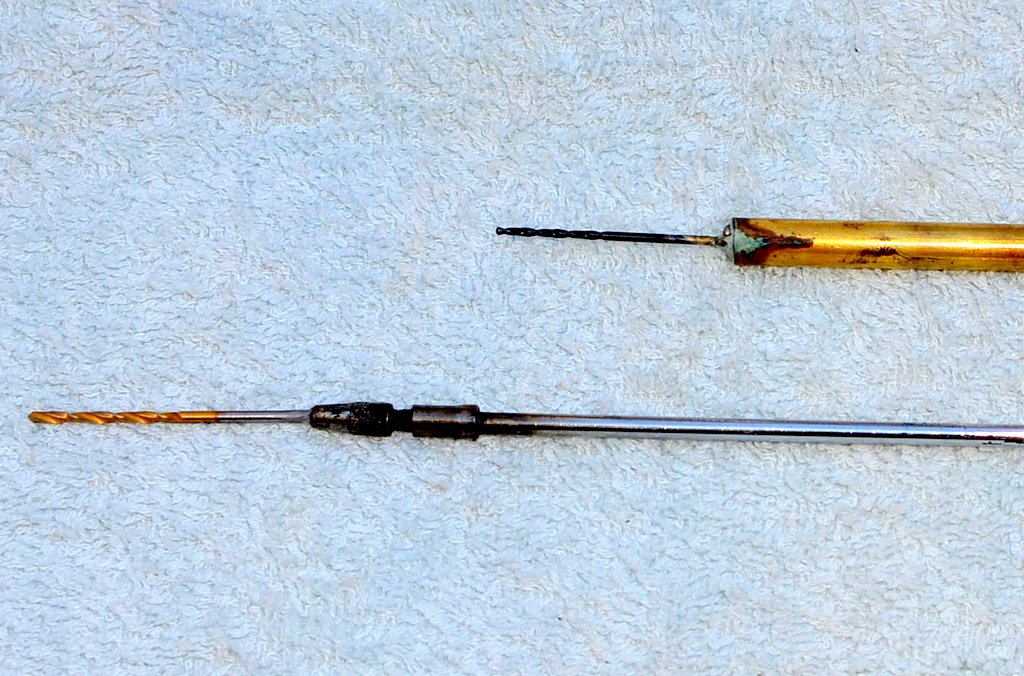

Για τα dots
Για το άνοιγμα των τρυπών για τα dots στην κολλημένη ταστιέρα χρησιμοποιώ μία λεπτή μπρούντζινη βέργα που κρατάει την φούσκα ( μπάλα) από παλιό καζανάκι ! Την έκοψα κάθετα ,την τρύπησα λίγο στο κέντρο και κόλλησα με ασημοκόλληση μία λεπτή αρίδα ( Η βέργα που βλέπετε ήταν πολύ πιο μακριά αλλά δεν θυμάμαι γιατί την κόντυνα )
Την άλλη κατασκευή την έφτιαξα από ένα μικροβιολογικό εργαλείο της γυναίκας μου, Όταν περιστραφεί με το χέρι ή μπρος πίσω ( δεξιά αριστερά ) και με λίγη πίεση μπορεί να τρυπήσει οτιδήποτε ξύλινο, ακόμη και έβενο  με ακρίβεια και σε βάθος αφού πρώτα τοποθετηθεί στο καπάκι ένα λεπτό χαρτονάκι για προστασία αν κάποιος νοιώθει ανασφάλεια
Δεν χρειάζεται Dremmel.To μπρούντζινο είναι διαμέτρου 7 χιλ δηλ 2.5 - 3 χιλ η αρίδα από το καπάκι και η άλλη κατασκευή 5 χιλ δηλ 1.5- 2 χιλ από το καπάκι η αρίδα .
Με αυτή την μέθοδο έχω τρυπήσει ξανά τρύπες σε καβαλάρη κιθάρας και λαγούτου για να κατεβάσω τις χορδές και να χαμηλώσω το action.χωρίς να ξεκολλήσω τους καβαλάρηδες
 Αυτά αφού πρώτα έκλισα τις παλιές  τρύπες με  μικρά  ξυλάκια (‘οδοντογλυφίδες’ από έβενο ) Οι τρύπες για περισσότερη ακρίβεια για την απόσταση των χορδών μπορεί καλύτερα να γίνουν από μπροστά προς τα πίσω στον καβαλάρη

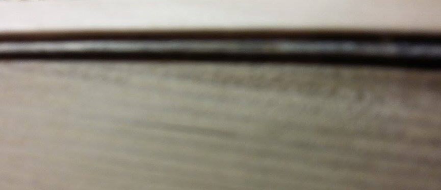

Καθώς γίνεται σιγά, σιγά το λιμάρισμα των τάστων στις άκρες, βλέπω ότι οι πόροι της ταστιέρας έχουν γεμίσει ψιλή ξυλόσκονη .
Πώς μπορώ να τους καθαρίσω ;
( Εχω φυλαγμένη ψιλοκοσκινισμένη στάχτη - σαν πούδρα - και θα τη δοκιμάσω με ελάχιστο νεράκι σαν καθαριστικό . Θα δούμε )
Απ: Τριχορδάκι αυθαίρετο !
« Απάντηση #183 στις: Ιουλίου 17, 2016, 12:22:30 μμ »
θα παρεις ενα καθαρο πινελακι και θα την ξεκολιασ εεεε ξεσκονισεις!
μετα ενα πανακι, με λιγο λαδακι και θα την περασεις.
θα γινει τζαμι!

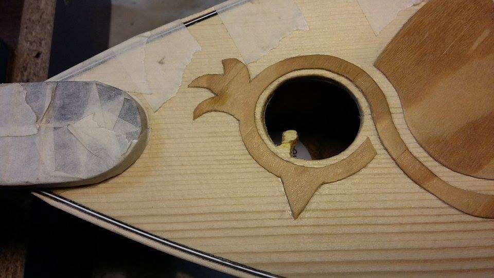

« Απάντηση #188 στις: Ιουλίου 27, 2016, 08:22:43 πμ »
Καλημέρα !
Προχώρησε λίγο περιμετρικά ...
σαφώς κουνημένη , αλλά νόημα βγαίνει ...
« Απάντηση #189 στις: Ιουλίου 27, 2016, 03:35:18 μμ »
κουνημένη
καβο-ντορο επιασε τσιτσο το καραβι... :)

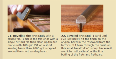

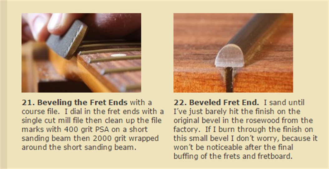

Θέλω να διαμορφώσω τις άκρες στα τάστα , έτσι ωστε να μην τσιμπάνε και κόβουν το χέρι  >:(  καθώς αυτό ανεβοκατεβαίνει στην ταστιέρα
Ψάχνοντας βρήκα αυτό εδώ http://fingerlakesguitarrepair.com/fender-strat-rosewood-neck-refret/
και απομόνωσα τα βήματα 21 και 22 . Επιασα ένα 70% από το νόημά τους ... Μήπως κάποιος φίλος θέλει να μου τα κάνει πιο λιανά ;
« Απάντηση #194 στις: Αυγούστου 04, 2016, 01:30:44 μμ »
Καλησπέρα !
Γράφοντας στο google  beveling fret ends και επιλέγοντας εικόνες βρήκα αυτά εδώ
www.google.gr/search?q=beveling+fret+ends&espv=2&biw=1600&bih=799&tbm=isch&tbo=u&source=univ&sa=X&ved=0ahUKEwi25tCqxafOAhVBPhQKHYsxCJUQsAQIOQ
που με υπερκαλύπτουν και τα παραθέτω για όποιον τυχόν ενδιαφέρεται
