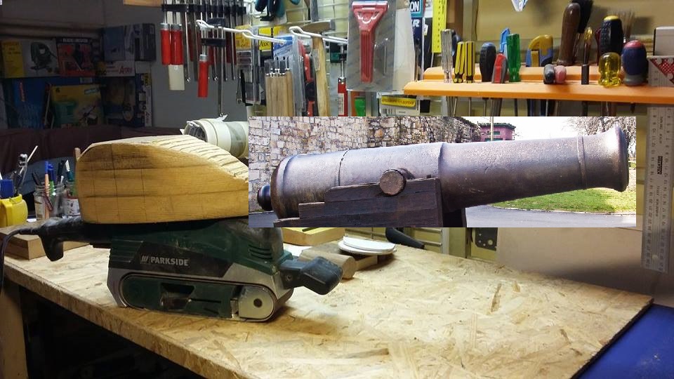

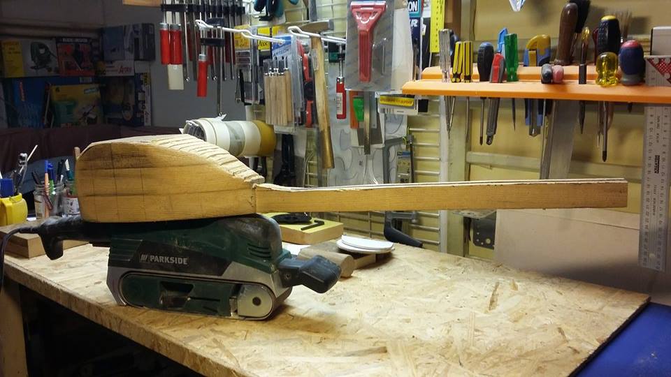

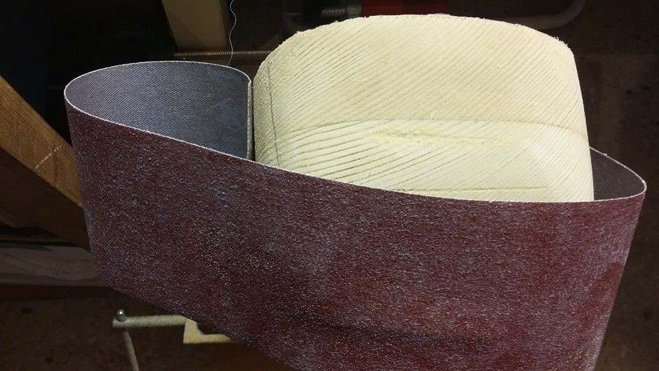

Αργοκίνητο καράβι η πορεία της εργασίας ... σίγουρα χρειάζομαι για έξω και τον ταινιολειαντήρα ... πόλεμος από σκόνη ... περνά μέχρι μέσα στα εσώρουχα ....κι εκεί που έλεγα να του κόψω το μανίκι και να γίνει βαρκάκι για τη θάλασσα ...
... είπα πριν τη μάχη να έχω και μια αναμνηστική φωτογραφία !

ιωσηφ, καρινα δεν εβαλες... :)
Απ: Τριχορδάκι αυθαίρετο !
« Απάντηση #33 στις: Απριλίου 16, 2016, 05:55:04 μμ »
Στέλιο καλησπέρα !
Ετσι όπως είναι το ξύλο τώρα , για κάποιους φιλόδοξους ... μπορεί να γίνει μια ονειρεμένη "κουτάλα" !
Για μένα , ή θα γίνει οργανάκι και θα κελαηδήσει ... ή θα του βάλω καρίνα και θα κολυμπήσει !  :)

αποφασισε!
η το 1 η το 2...
καλα το πας...
καλα τελειωματα (με υπομονη!)

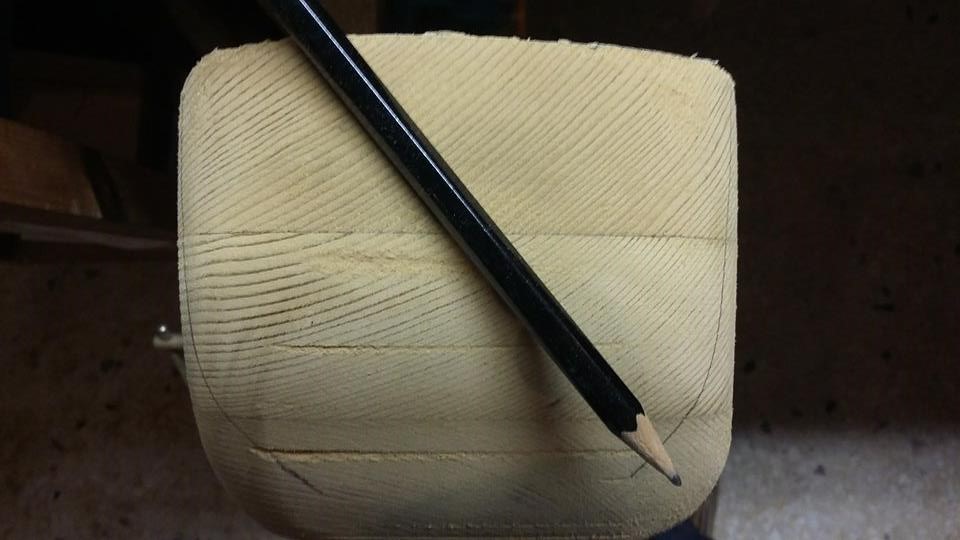

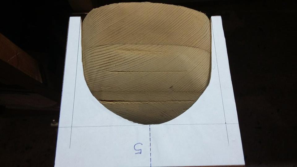

Κάτι έγινε   :)   ως εδώ με το ηλεκτρικό τριβείο τύπου " Δέλτα " ...
...και  με την κομένη παλιά ταινία του ταινιολειαντήρα  Νο  80 τρίβοντας δεξιά - αριστερά συμμετρικά ως προς το διαμήκη άξονα
Μια δοκιμή με την εξωτερική τομή - οδηγό, κάτω και πίσω, κοντά στη θέση 5 ...
...και δυο μολυβιές,  μου έδειξαν οτι πρέπει να δουλέψω πολύ ακόμα για να φτάσω
σε καμπύλη και να ξεφύγω από τον Καρτέσιο και τις ορθογώνιες συντεταγμένες του.

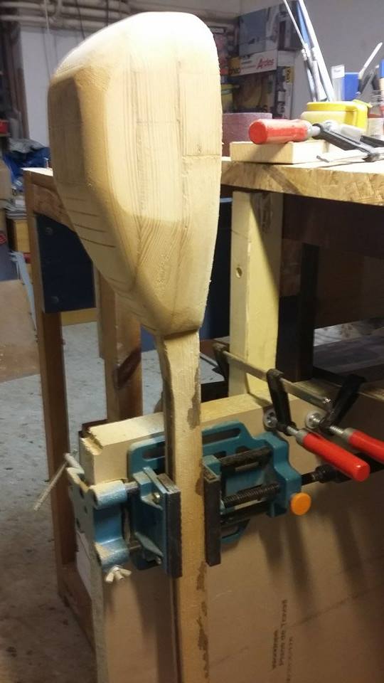

Η ανάγκη για κατακόρυφη συγκράτηση , γεννά πρόχειρες λύσεις

Άσε τα Τριβεια και τα γυαλοχαρτα και πιάσε ρασπα χοντρη
Γκ. Κωστας
  • Μηνύματα: 325
« Απάντηση #39 στις: Απριλίου 18, 2016, 10:44:33 μμ »
Φιλε Ιωσηφ συμφωνω με τον metallika.
εγω παντως την περισοτερη δουλεια στα σκαφτα την κανω με πλανακι χουφτας.
δεν λεω οτι ειναι το σωστο απλα μια ιδεα δινω.
καλη συνεχεια
Δημήτρης Αγγελακοπουλος
  • Μηνύματα: 498
« Απάντηση #40 στις: Απριλίου 18, 2016, 10:56:03 μμ »
Δεν υπάρχει καλύτερο εργαλείο από μια ωραία ρασπα...
αποστολης τ
  • Μηνύματα: 501
« Απάντηση #41 στις: Απριλίου 19, 2016, 02:18:50 πμ »
ιωσηφ εχουν δικιο τα παιδια παρε ρασπα και βαθια αναπνοη.....το εσκαψες πρωτα απο μεσα και τωρα σε περιοριζει λιγο....εγω διαμορφωνω πρωτα απ εξω σε σχημα που να μου αρεσει στο ματι και μετα απο μεσα.....τελοςπαντων ο καθενας με τον τροπο του καλη συνεχεια και κοιταξε να ευχαριστηθεις την διαδικασια

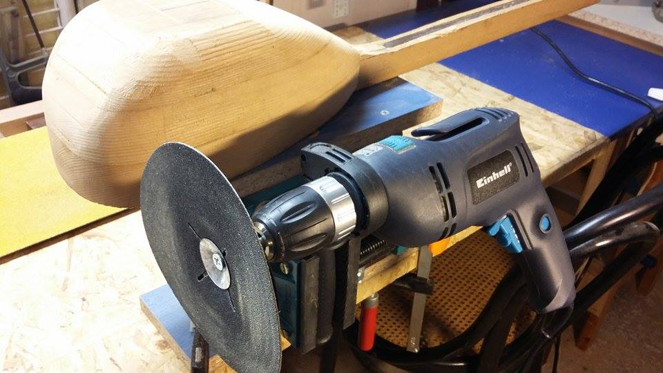

επειδή εγώ είμαι τεμπέλης και κάνω όσο περισσότερες δουλειές μπορώ με ηλεκτρικά εργαλεία,
θα το πλάκωνα καταρχάς με γωνιακό τροχό (με την δέουσα προσοχή) και μετά με το δράπανο, στερεωμένο με σφιγκτήρα πάγκου (ή ακόμα και την χειρολαβή του δράπανου στη μόρσα) και αυτό το "πέλμα" που παίρνει δίσκους - γυαλόχαρτα
http://www.e-ergaleio.gr/product_info.php?products_id=13483
http://www.etools.gr/index.php?option=com_mijoshop&route=product/product&product_id=727
σφιγκτήρες πάγκου: http://www.vardakas-tools.gr/products/productid/1523 - έχει και πολύ πιο φτηνούς
χειρολαβή στη μόρσα: http://www.mrtool.gr/exartimata/exartimata-drapanon/cheirolabes.html
και μετά (κι αν χρειαστεί) με ράσπα.
Στους τελευταίους μπαγλαμάδες (στα σκάφη) δεν έβαλα καθόλου ράσπα, με το δράπανο (σταθερό, "παίζεις" το σκάφος επάνω του) και "πέλμα" μέχρι τα τελειώματα, μετά γυαλόχαρτο με το χέρι (χωρίς τάκο εννοώ, είχα φτάσει στην τελική καμπύλη). Μιλάμε για πολύ σκόνη βέβαια, συνήθως δεν μπορείς να κάνεις τέτοιες δουλειές μέσα στο σπίτι. Η βάση του δράπανου όμως πιάνει άνετα στην κουπαστή του μπαλκονιού...
