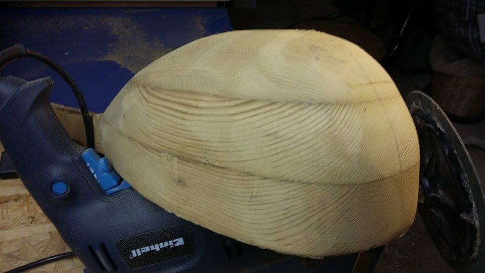

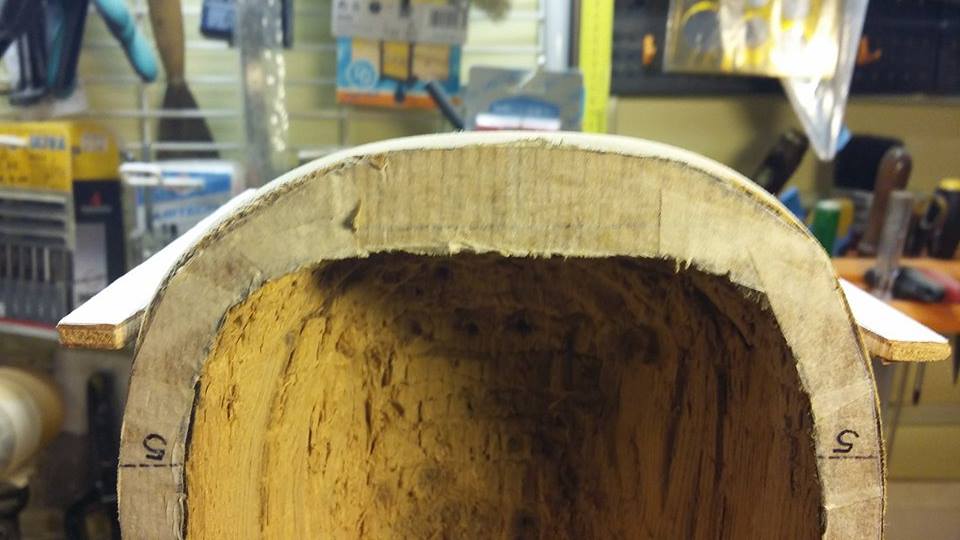

Μια μόνο ωρίτσα διαθέσιμη για κάποιον γνωστό μου ... η γενική εικόνα από το "πανόραμα" ... έλεγχος (κοντά) στη θέση 5
κάτι πάει να δείξει αλλά ...
θέλει δουλειά και χρόνο για να έρθει εκεί που θέλουμε . Το μέσα έχει τα χάλια του , όταν τελειώσουν μέσα οι εκσκαφές , χρειάζεται περιποίηση

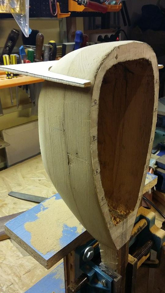

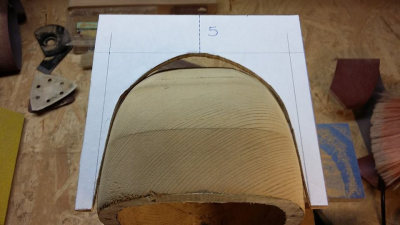

Καλημέρα !
Με παραδοσιακά μέσα, είμαστε πια πολύ κοντά στη περιβόητη " θέση 5 " ... ούτε οχυρό να ήταν ... ο ρυθμός είναι αργός , "γιαβάς-γιαβάς" αλλά δεν με πειράζει καθόλου, μπροστά στην ευχαρίστηση (που μου είναι απολύτως αναγκαία αυτό το καιρό)
Φαίνεται πως είμαι πολύ πιο vintage απ ότι νόμιζα ... αποκαλύπτομαι ...  Να είστε όλοι καλά !

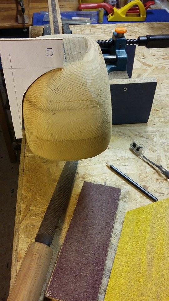

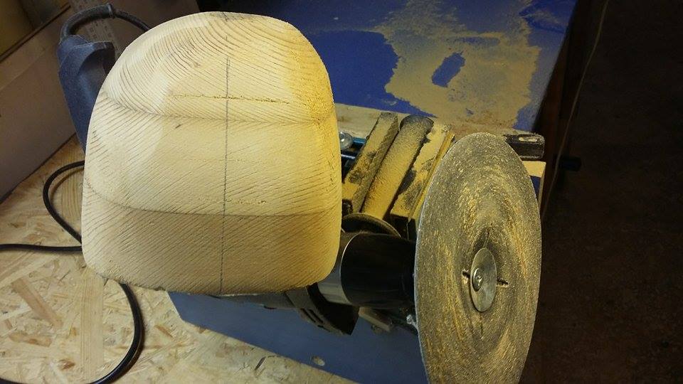

Πρέπει να ξέρεις μηχανή να κόψεις μαύρα μάτια
Γιατί σαν σε κοιτάζουνε σε κάνουνε κομμάτια ...  ( εκείνα τα χρόνια βέβαια - 1935 - Ο Μάρκος άλλο εννοούσε με το "να ξέρεις μηχανή" )

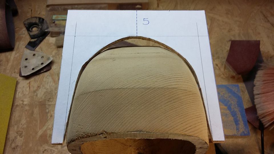

Πάντως εδώ διαμορφώθηκε μηχανικά σε δυο ώρες, το αριστερό ήμισυ ...
... το έτερον ήμισυ περιμένει κι αυτό τη σειρά του ( θέλει δουλειά αλλά στρώνει ... λέμε τώρα ) ...
πολύ αλεύρι ρε παιδιά , πολύ ...

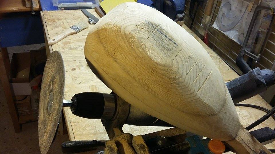

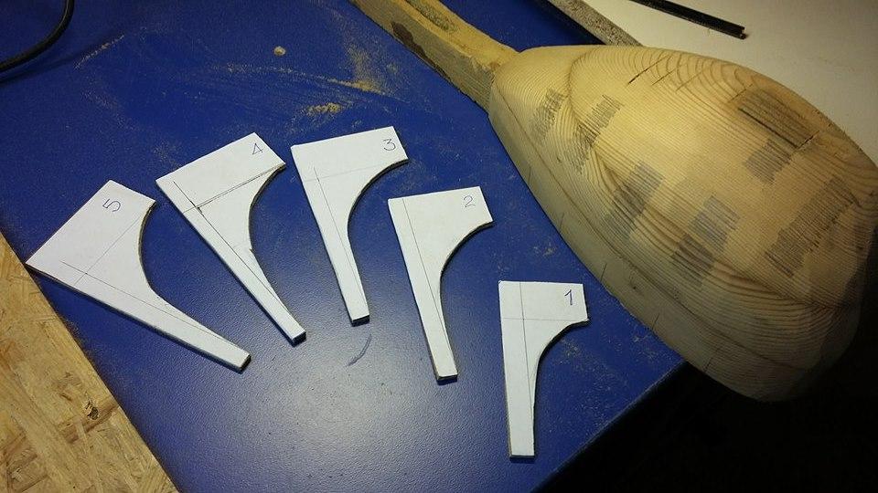

« Απάντηση #59 στις: Απριλίου 25, 2016, 08:02:06 μμ »
Οι εξωτερικές τομές - οδηγοί με βοηθάνε να σημειώνω πού χρειάζεται λείανση και να προχωρώ , κάπως ,  σωστά ...
