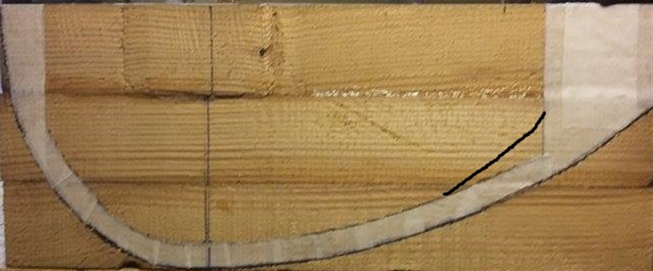

titebond, αλλά σε λείες επιφάνειες (μέχρι και 220 Grit αν μπορείς συνιστά η Franklin)... αν οι γραμμές που βλέπω είναι χαραγές "για να πιάσει η κόλλα", ξαναρίξτου λίγο γυαλόχαρτο... αν είναι μολυβιές για το τρίψιμο, ok.
Είναι χαραγές , οπότε γυαλόχαρτο ... Ευχαριστώ πολύ !

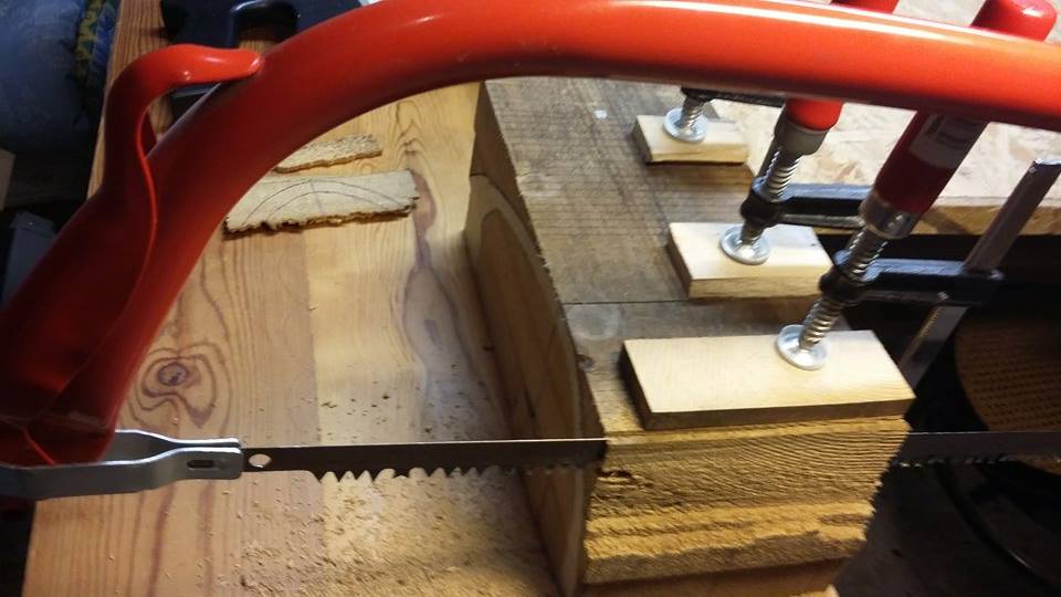

Αναζητώ κάποιον φίλο με προϋπηρεσία σε σκαφτό τζουρά για να με φωτίσει λίγο για το σκάψιμο μέσα. Νομίζω ότι πρώτα σκάβουμε μέσα και μετά έξω.
Εχω διαβάσει το βιβλιαράκι του Αναστ. Κουμαρτζή για " Το σκαφτό μπαγλαμαδάκι " αλλά εκεί που αναφέρεται στο σκάψιμο του εσωτερικού και γράφει για " τρυπανισμούς υπό γωνία ... κατά μήκος και κατά πλάτος ..." δεν καταλαβαίνω και δεν νομίζω πως έχω τα τεχνικά μέσα που χρειάζονται. Οπότε δεν θα ακολουθήσω τον τρόπο του και προσανατολίζομαι σε μια πιο απλή, παραδοσιακή κατεύθυνση. Δεν με πειράζει να πάω αργά , τουλάχιστον να πάω - κάπως σωστά - και να το ευχαριστηθώ .
Διαθέτω προς το παρόν δυο ίσια σκαρπέλα (πλάτους 1 και 2 εκ. ) και τα έχω ακονίσει ικανοποιητικά. Χρειάζομαι οπωσδήποτε και κοίλο σκαρπέλο ; και αν ναι ποιό ;
Εκτός από το να σχεδιάσω στην "τετράγωνη" πλευρά του ξύλου τη χαρακτηριστική τομή στο μέγιστο ύψος και πλάτος , τι άλλο πρέπει να προσέξω σκάβοντας σιγά σιγά με το σκαρπέλο ; Το ένστικτο ; ... Ναι δε λέω είμαι καλό ζώο  :)  Το μάτι ; ... Εδώ τα χαλάμε λίγο  :'(

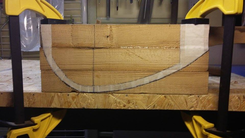

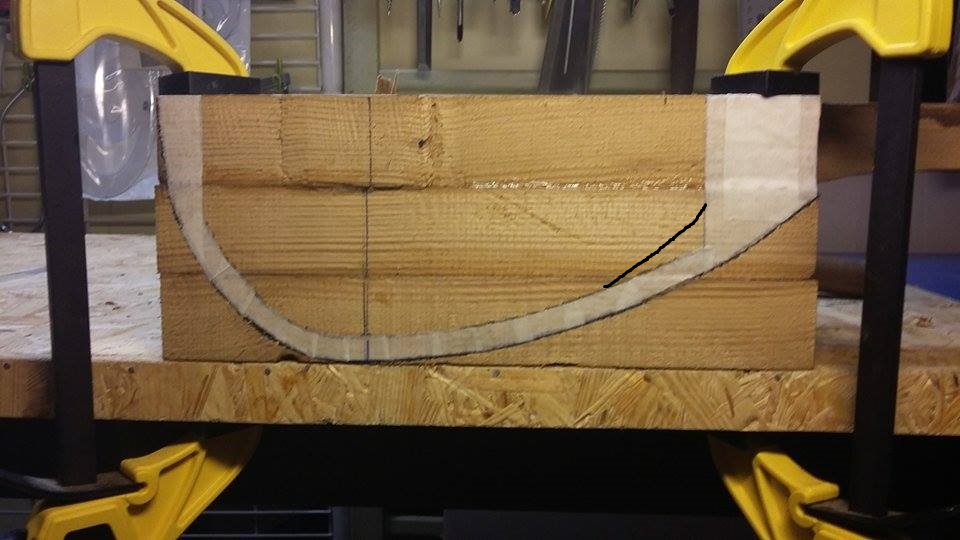

« Απάντηση #19 στις: Απριλίου 04, 2016, 06:57:45 μμ »

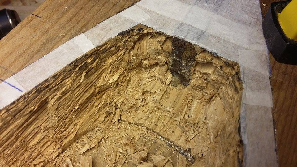

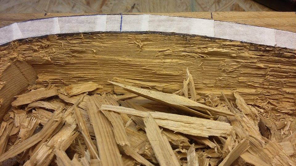

Αρχισε το σκάψιμο και για την ώρα το ευχαριστιέμαι
Το περιποιήθηκα λίγο για να βλέπω κάπως το βάθος εκσκαφης
"Οταν πας με τα νερά του" παράλληλα ... δείχνει κάπως σουλουπωμένο
... στις στροφές τα χαλάμε ... [ Invalid Attachment ]  δύστροπο, άγαρμπο κι εδώ κάτω ελπιζω να μη τα έκανα χαλια με τη σειρά τους

Απ: Τριχορδάκι αυθαίρετο !
« Απάντηση #20 στις: Απριλίου 04, 2016, 07:27:45 μμ »
Ιωσηφ εγω οσα σκαφτα εκανα τα εδινα πρωτα απο εξω σχημα και μετα εσκαβα. εμενα μου φαινεται καπος ακατορθωτο να δωσω απο μεσα το σχημα που θελω.
προσεξε λιγο γιατι βλεπω σου φευγουν κομματαρες
καλη συνεχεια. ειναι ωραια διαδικασια το σκαψιμο
« Απάντηση #21 στις: Απριλίου 04, 2016, 09:49:00 μμ »
ΕΓΩ ΕΝΩ ΣΕ ΛΥΠΑΜΑΙ ΔΙΟΤΙ ΣΚΑΒΕΙΣ ΤΖΑΜΠΑ ( ΛΟΓΟ ΞΥΛΟΥ) ΘΑ ΠΩ ΑΥΤΟ ΠΟΥ ΠΡΕΠΕΙ.......
ΚΟΙΤΑ ΝΑ ΤΟΥ ΔΩΣΕΙΣ ΛΙΓΟ ΓΛΥΚΑ ΕΚΕΙ ΠΟΥ ΣΟΥ ΔΕΙΧΝΩ ΓΙΑΤΙ ΘΑ ΤΟ ΠΑΡΕΙΣ ΠΟΥ ΘΑ ΤΟ ΠΑΡΕΙΣ ΣΤΟ ΧΕΡΙ, ΤΟΥΛΑΧΙΣΤΟΝ ΝΑ ΤΟ ΚΑΘΥΣΤΕΡΗΣΟΥΜΕ ΛΙΓΟ
« Απάντηση #22 στις: Απριλίου 04, 2016, 10:52:55 μμ »
Για το ξύλο (αν μπορούμε να ονομάσουμε ξύλο αυτό το σαπάκι ) έχω εκφράσει ήδη τις ανησυχίες μου ... Πράγματι εκεί που σημείωσες είναι πολύ επίφοβο το κρακ  >:( Κώστα με σώζεις από αυτογκολ . Θα εφαρμόσω την πρότασή σου. Σ ευχαριστώ !!!   :)
( Ολη τούτη η αυθαιρεσία απ την αρχή κινείται λίγο πριν το όριο του αυτογκολ ... αλλά είναι κι αυτός ένας τρόπος για να μάθω ... )

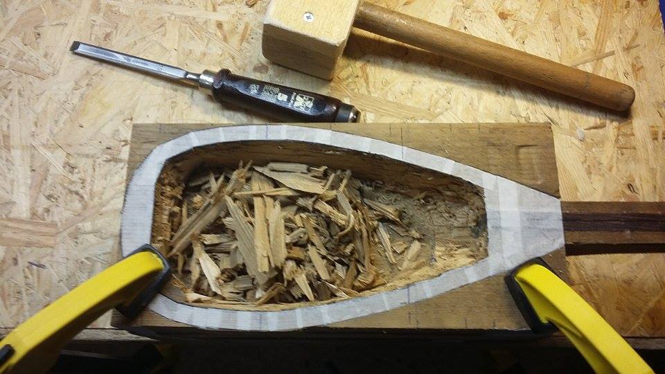

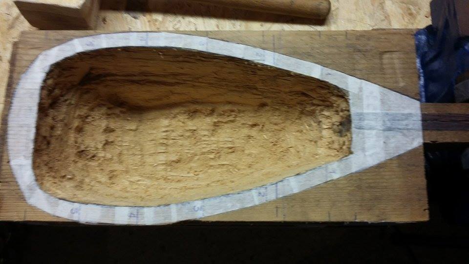

« Απάντηση #23 στις: Απριλίου 08, 2016, 08:54:17 πμ »

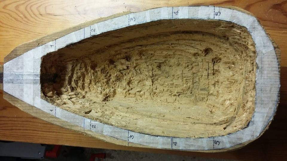

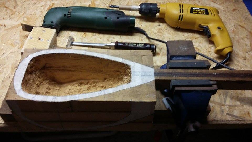

Καλημέρα !
Με μια ωρίτσα σκάψιμο κατεβήκαμε στο 2ο επίπεδο βάθους 7,5 εκ. Το max βάθος (εκτός απροόπτου  >:( ) θα είναι 10 εκ. Τώρα θα το "περιποιηθώ" εξωτερικά, και βλέπουμε για παραπέρα ...

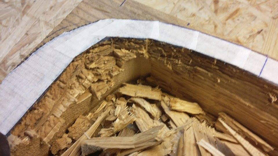

« Απάντηση #24 στις: Απριλίου 08, 2016, 05:22:02 μμ »

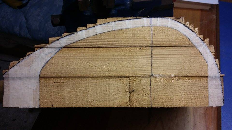

Περάσαμε έξω. Κάποιες φωτογραφίες από τη "χοντροδουλειά" ... Ισως η εργασία της διαμόρφωσης να είναι λίγο άχαρη , εμένα όμως (και) αυτή η δουλειά μου κάνει καλό !

« Απάντηση #25 στις: Απριλίου 08, 2016, 06:29:06 μμ »
Ιωσηφ ωραία το πας.. Εύχομαι να αντέξει κιόλας.. Ωραιος και ο τίτλος της  φωτογραφίας "Σκαλί καλέ μου σκαλί" !
Καλή συνέχεια.

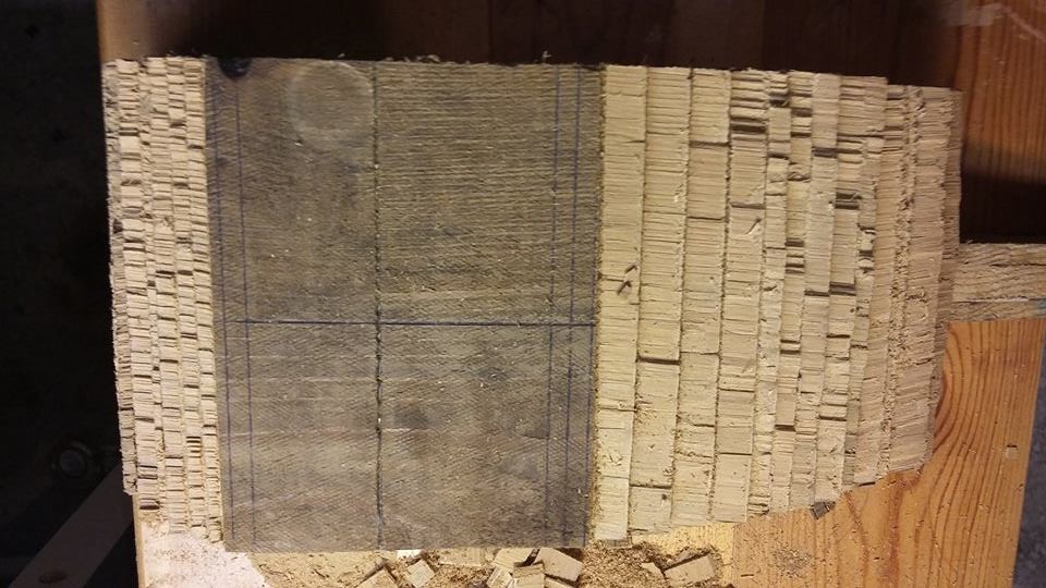

« Απάντηση #28 στις: Απριλίου 12, 2016, 02:15:29 μμ »

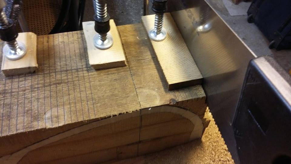

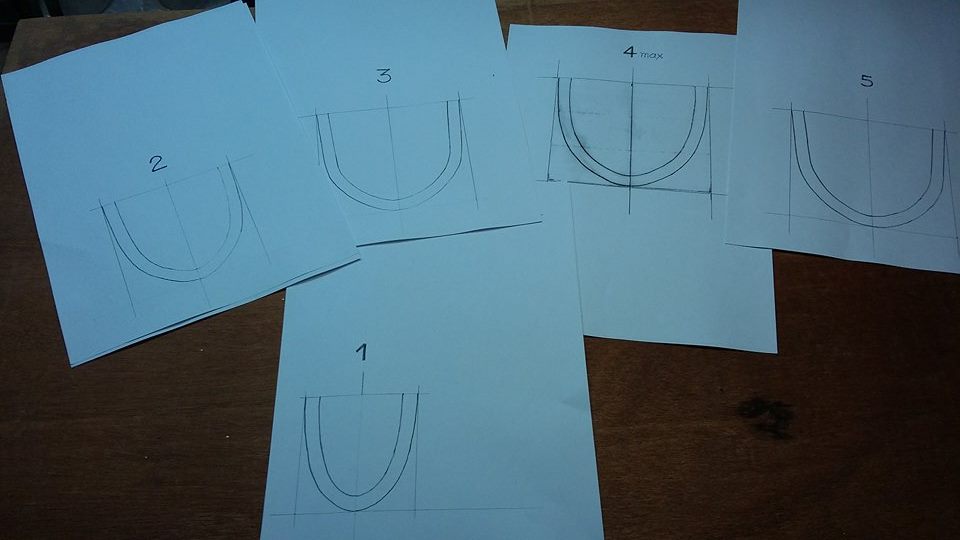

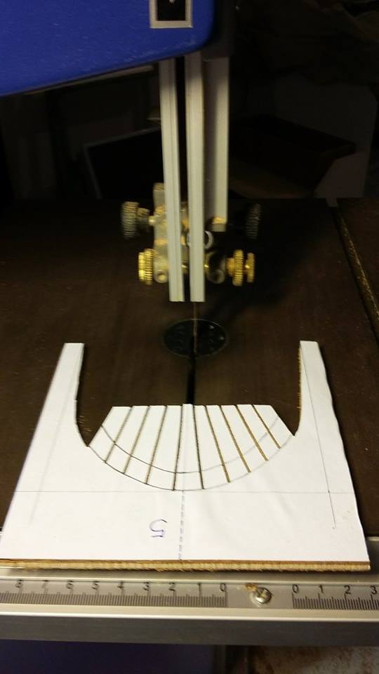

Από τα "κουτουρού" ... προς ένα "περίπου"... κάπως αξιοπρεπές
Επειδή η πορεία στα τυφλά, εγκυμονεί κινδύνους  >:( , προσπαθώ να φτιάξω οδηγούς - τομές, για να με βοηθήσουν στη διαμόρφωση - σκάψιμο μέσα και έξω από το ξύλο.
Σημειώθηκαν λοιπόν πέντε χαρακτηριστικές θέσεις τομών στο περίγραμμα ...
... σχεδιάστηκαν στο χαρτί για να βγουν 5 εξωτερικές και 5 εσωτερικές τομές από κόντρα πλακε
στιγμιότυπο κατασκευής εξωτερικής τομής

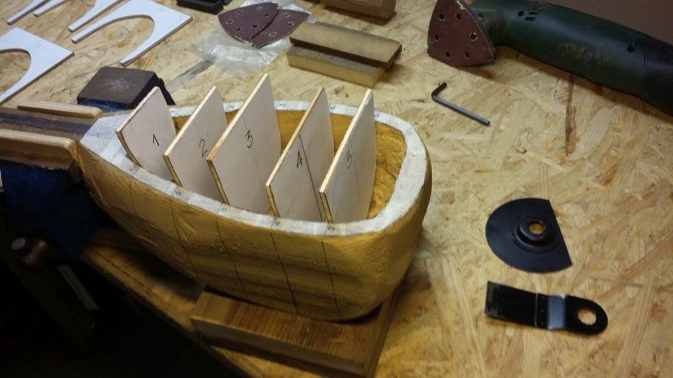

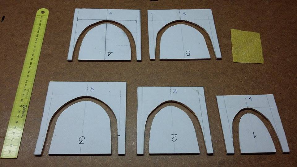

« Απάντηση #29 στις: Απριλίου 15, 2016, 09:32:04 πμ »
Πολλά και δύσκολα τρεχάματα ... γι αυτό και μικρή η πρόοδος .
Ετοιμα τα κοντραπλακεδάκια των τομών ( θέλουν κάτι μικροδιορθώσεις με το γυαλόχαρτο )
Οι εσωτερικές τομές δείχνουν πού βρισκόμαστε , πού και πόσο θέλουμε να κατεβούμε. Τα πριονάκια από το πολυεργαλείο τα δουλεύω με το χέρι στο εσωτερικό του σκάφους και με εξυπηρετούν ελεγχόμενα και ικανοποιητικά
Να δω πότε θα αξιωθώ για περισσότερα ... :(
