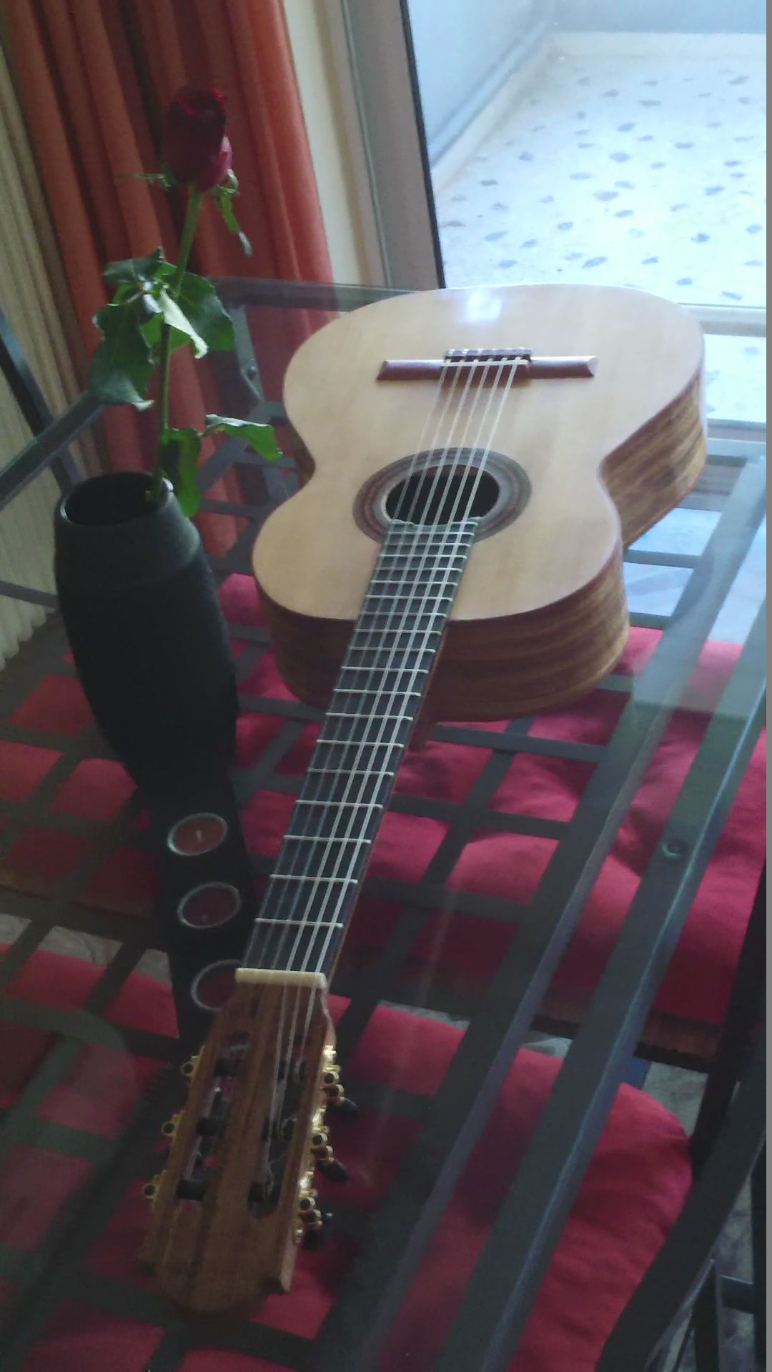

Μάνο  το βάθος κοπής στο μόρςο της κιθάρας μπορεί να το κάνουν και 12 Χίλ,  το προτιμώ στα 16-18 Χίλ για λόγους αντοχής
Νάσο, αυτό στην εικόνα είναι πράγματι 13χιλ. (μα τι μάτι έχεις ρε παιδί μου)  8)
Το jig - με τα μαχαίρια που έχω - μου επιτρέπει μέχρι 15χλστ. περίπου να σκάψω τον τάκο. Είναι διαφορετικό από αυτό του ΚαΠα που πιάνει κατευθείαν επάνω στην κιθάρα (το δικό σου δεν θυμάμαι πως είναι). Στο δικό μου η πλάκα του ρούτερ απέχει 16 χλστ. από την επιφάνεια κοπής (8 χλστ. η βάση του jig και 8 το template).
Θα το κατεβάσω όσο μπορώ και μάλλον θα παραγγείλω μακρύτερο μαχαίρι straight cut, η χελιδονοουρά που έχω έχει μακρύ στέλεχος και κατεβαίνει, αλλά πάλι διστάζω να την βγάλω τόσο έξω (καλό ,έ?) - θυμάμαι την συζήτηση για το πόσο μέσα / έξω πρέπει να βγαίνουν τα κοπτικά από το collet.

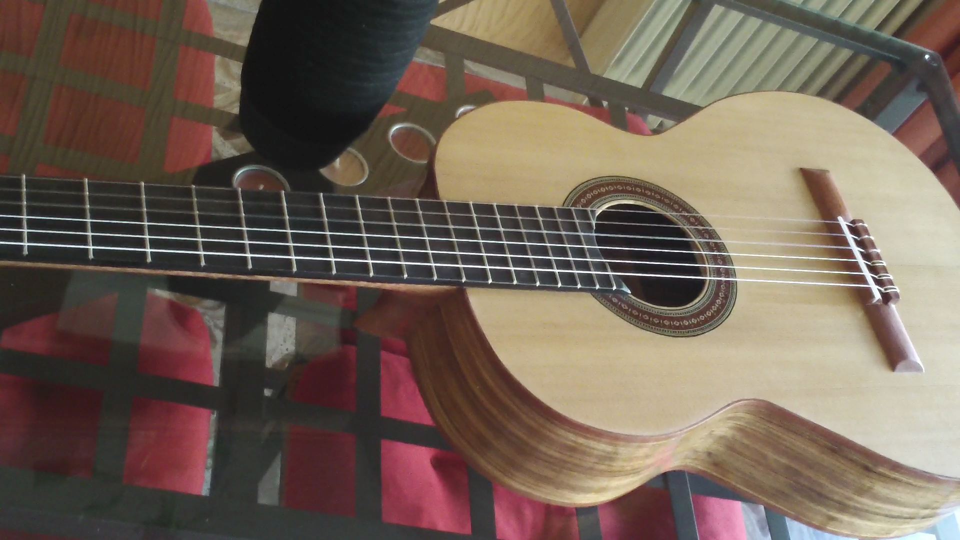

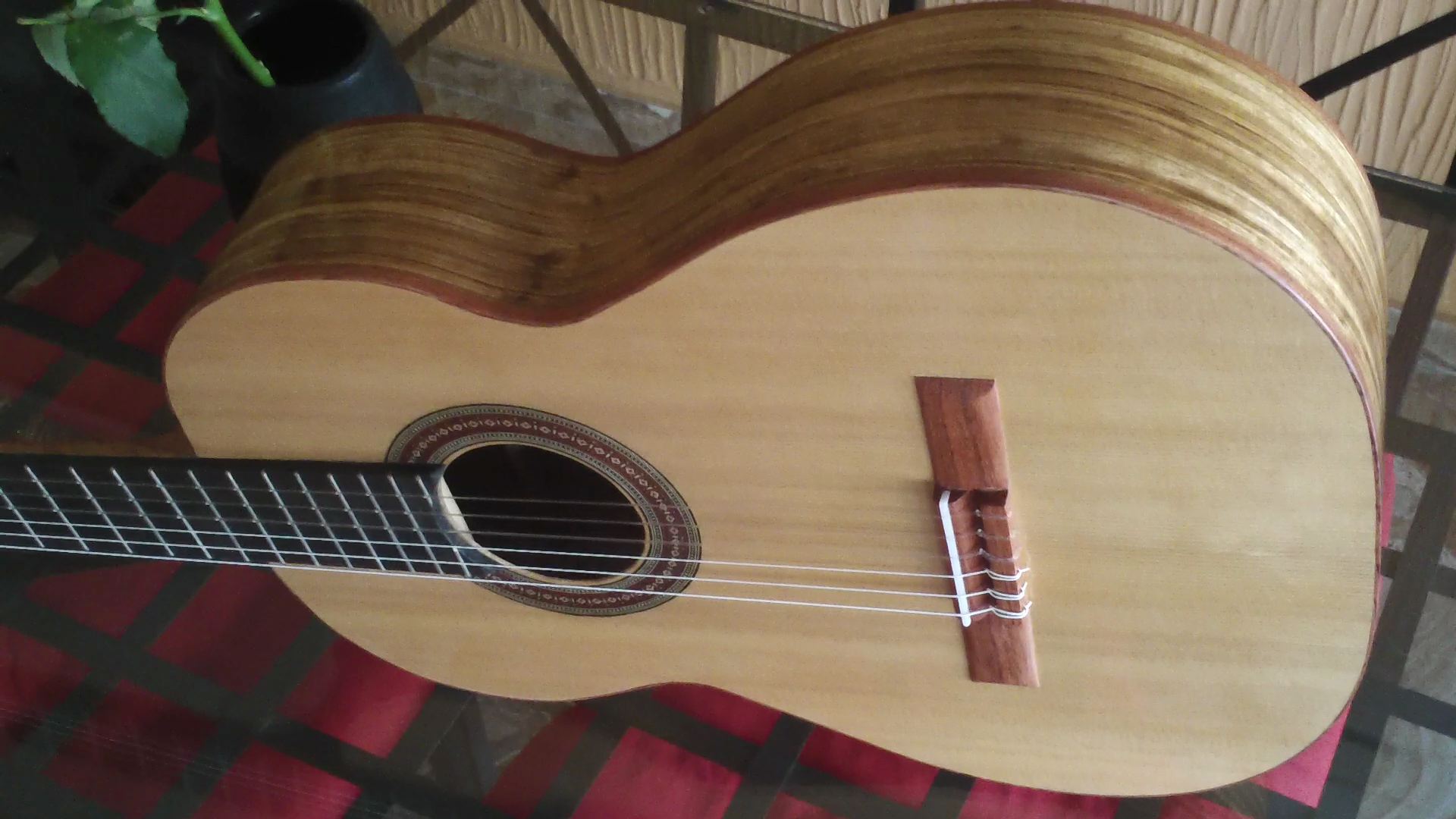

« Απάντηση #46 στις: Φεβρουαρίου 18, 2016, 11:25:10 πμ »

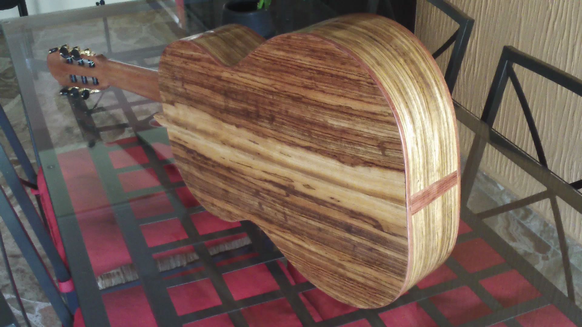

Μπραβο Παυλο, πολυ ομορφα και τα 2 οργανα...
και αυτο στην χορδιερα ολα τα λεφτα...
(στην κιθαρα τι ξυλο εβαλες;)
  Στέλιο σ'ευχαριστώ , στήν κιθάρα έβαλα δεσποτάκι , είναι όντως λίγο βαρειά , σάν τήν Tele μέ f-hole ενός φίλου πού μπόρεσα νά τίς συγκρίνω πρόχειρα .

« Απάντηση #47 στις: Φεβρουαρίου 18, 2016, 11:27:56 πμ »
Δεσποτάκι και πρέπει να ειναι βαρύ το όργανο..
Μπράβο Παύλε!
Νάσο , όντως είναι δεσποτάκι . Ευχαριστώ γιά τό σχόλιο .

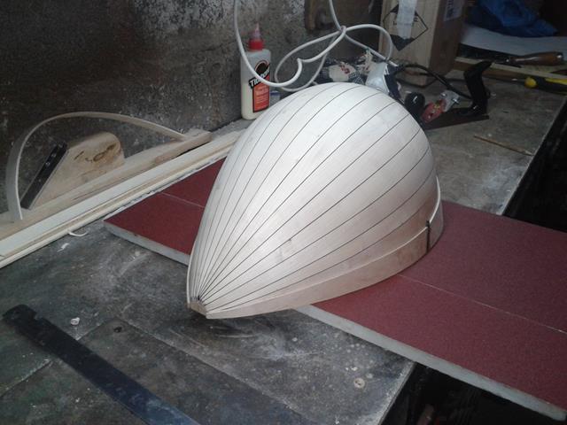

« Απάντηση #48 στις: Φεβρουαρίου 18, 2016, 08:56:32 μμ »

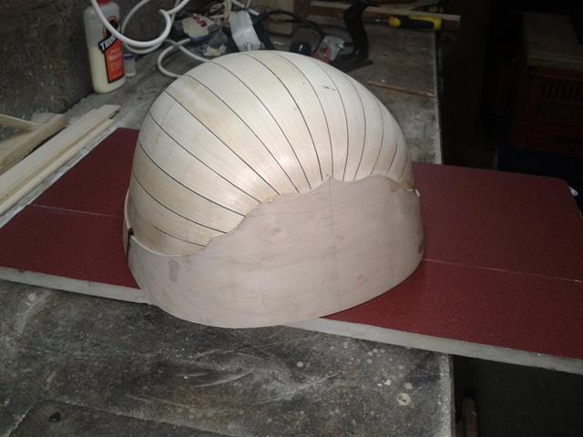

σκαφος κελεμπεκι για τριχορδο απο το καινουργιο καλουπι

« Απάντηση #49 στις: Φεβρουαρίου 19, 2016, 01:48:30 μμ »
μπραβο αποστολη, ωραιο το κελεμπεκι... :-*

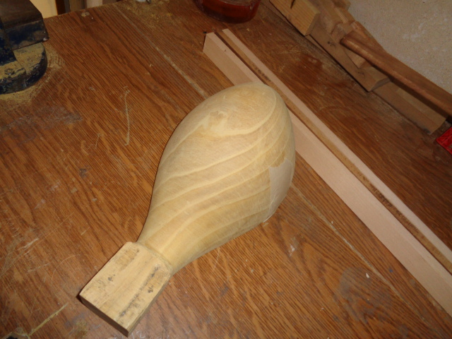

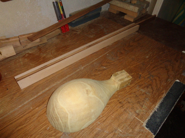

« Απάντηση #54 στις: Φεβρουαρίου 20, 2016, 04:12:46 μμ »
πρώτο τζουραδάκι μουριά υπό κατασκευή
