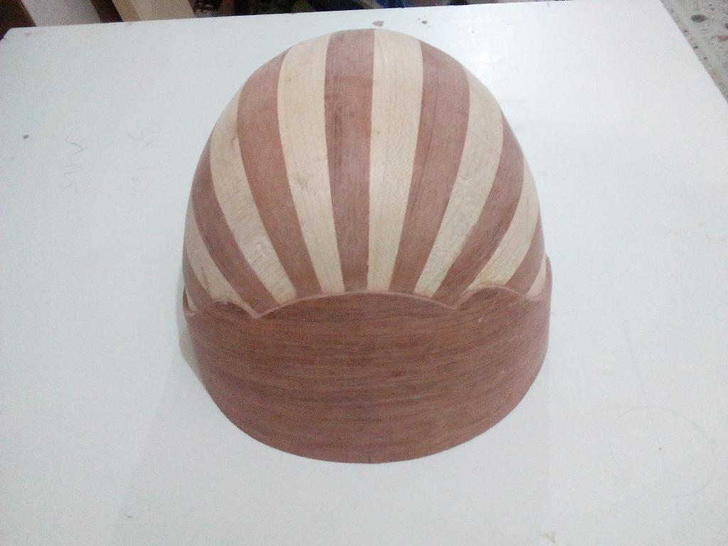

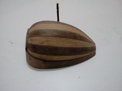

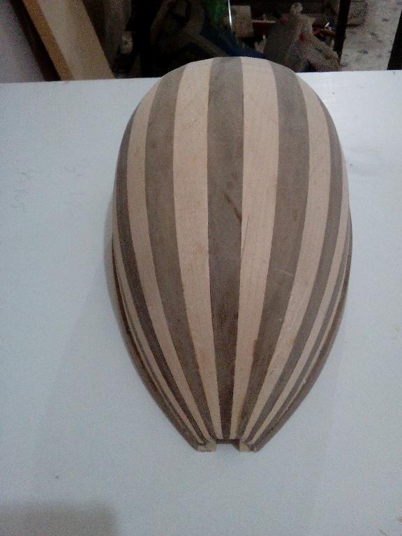

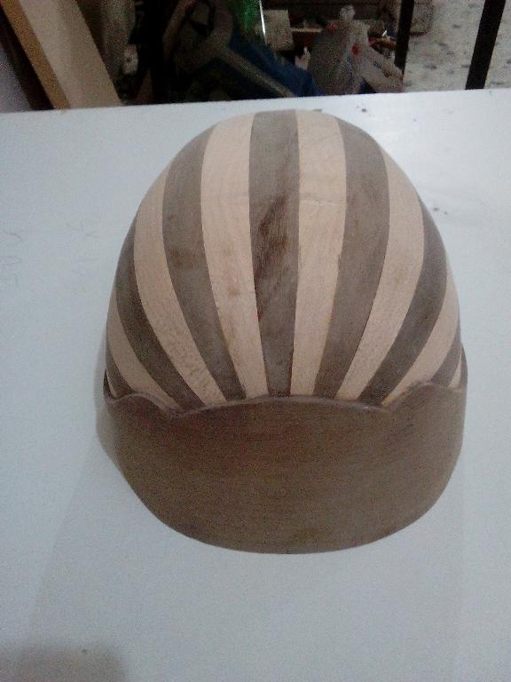

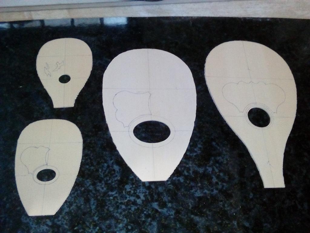

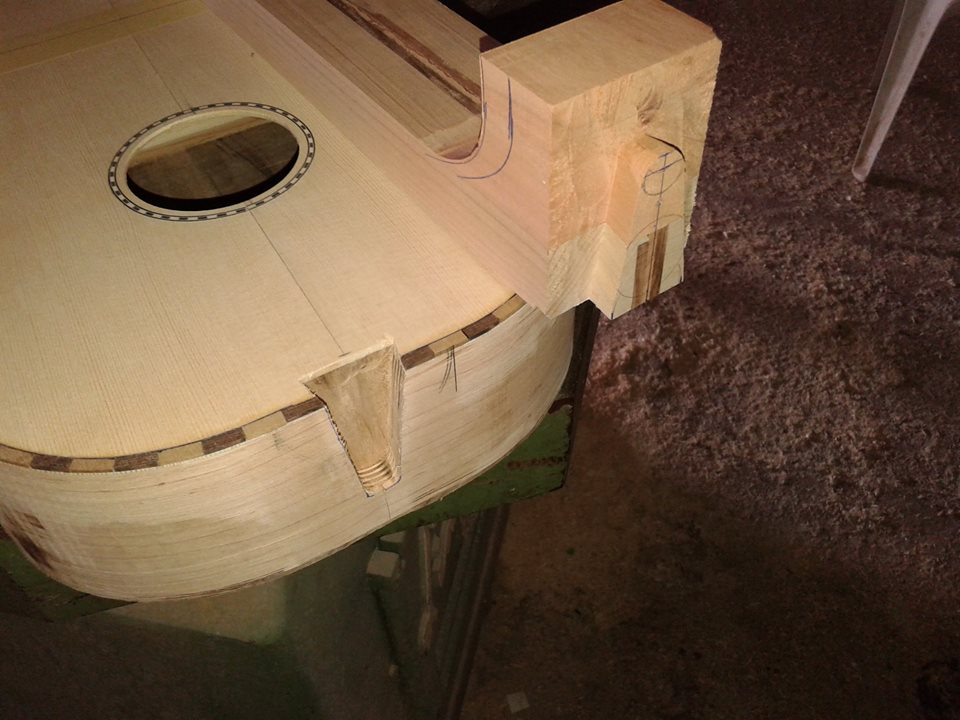

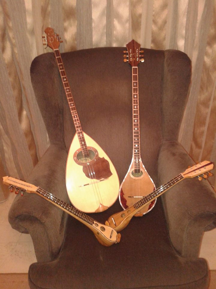

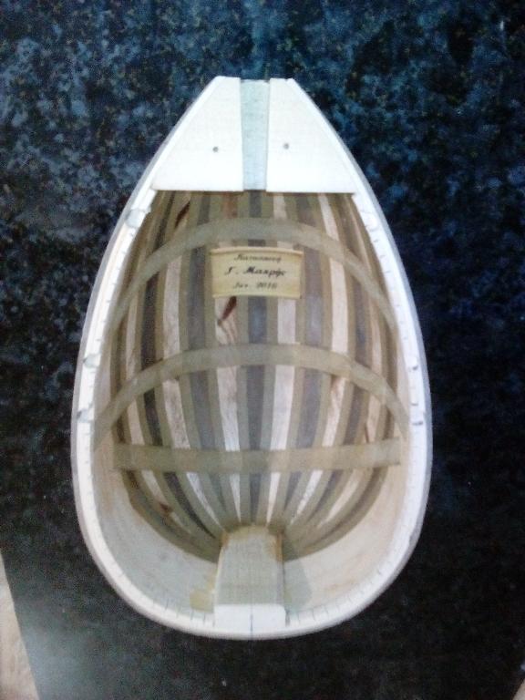

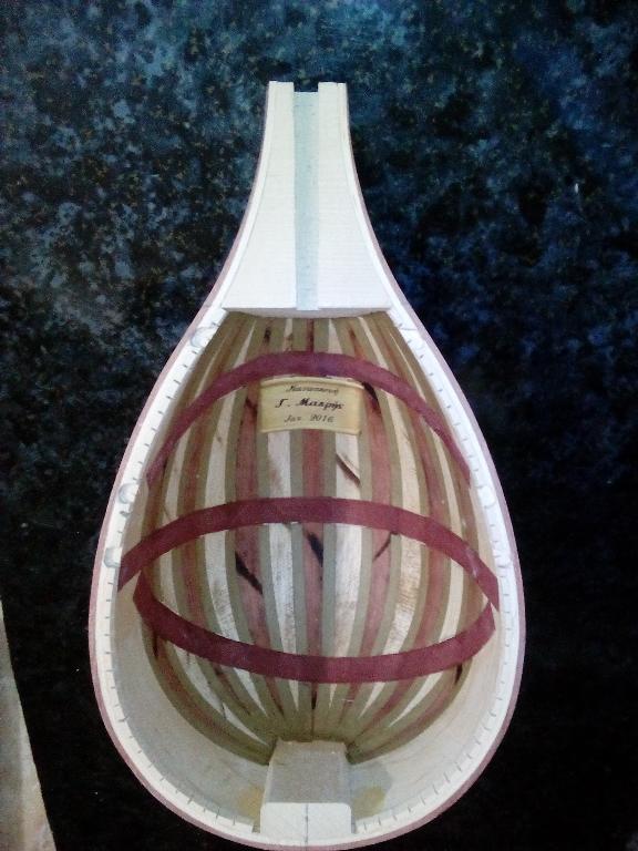

Μικρή πρόοδος και από εμένα. Τελείωσα τα τέσσερα σκαφάκια, έφτιαξα τα μανίκια, και κόλλησα και έκοψα τα καπάκια.
Μερικές φωτογραφίες:
Μπαγλαμάς 1
Μπαγλαμάς 2
Απ: Φωτογραφίες και Βίντεο ἀπὸ Ἐργαστήρια : Φεβρουάριος 2016
« Απάντηση #1 στις: Φεβρουαρίου 03, 2016, 07:30:06 μμ »

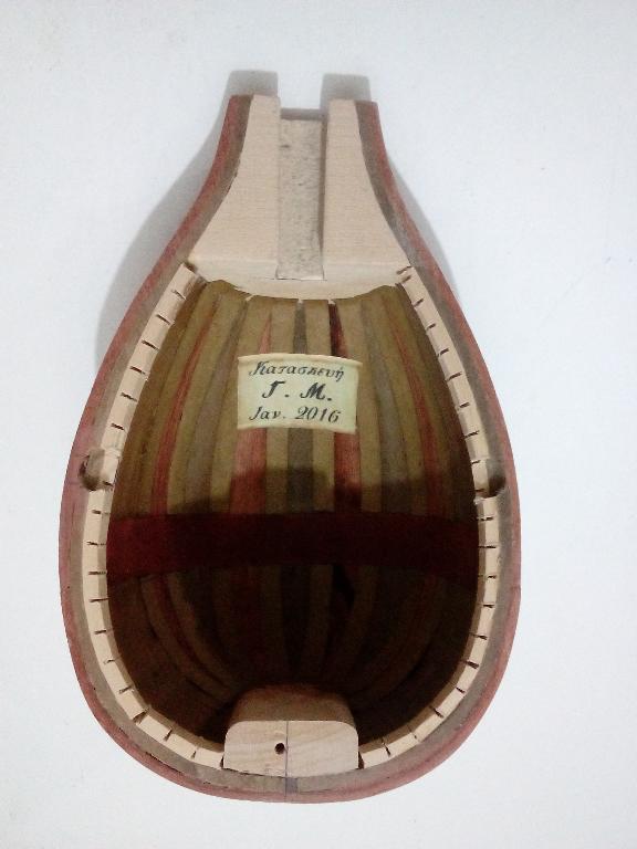

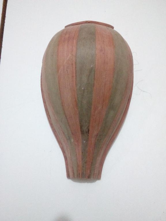

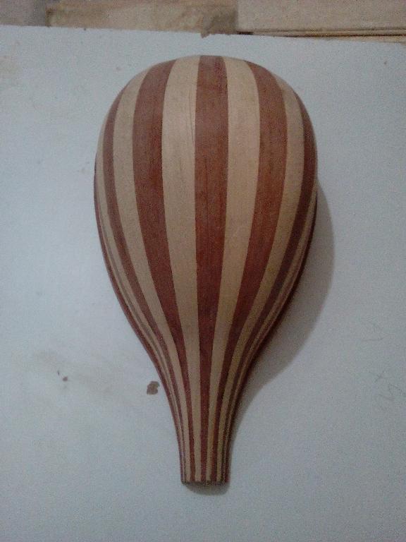

Τζουράς 1
Τζουράς 2

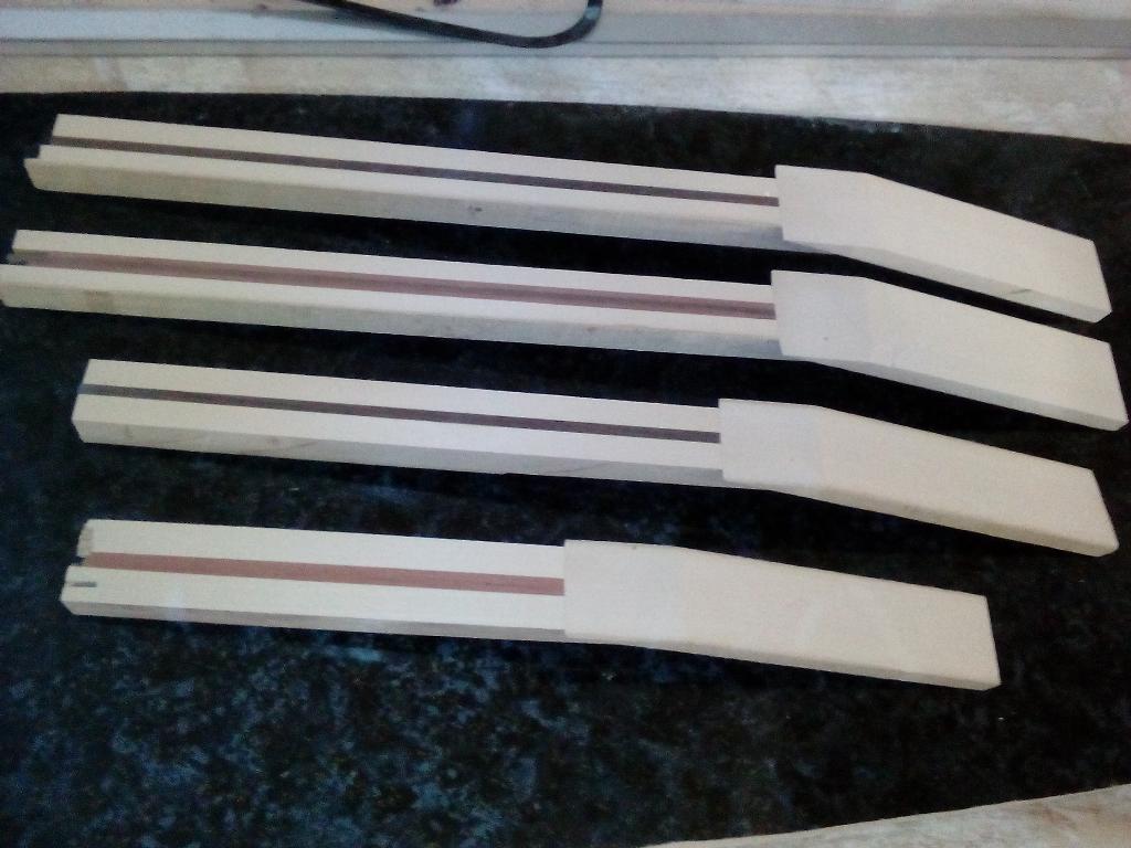

Τα μανίκια
Και τα καπάκια
Μικρη πραγματι!
κανονικα επρεπε να εχεις ετοιμα δεκα.
Ωραιος Γιωργο, καλα τελειωματα!

μπραβο γιωργο!
ωραια και τα τεσσερα...
εχω και 2 ερωτησεις παναθεμαμε...
τα μπρατσα με τι ξυλο ειναι;-τα καπακια τα κανεις 2 κομματια;
αντε τελειωσε τα να σου ελθω...

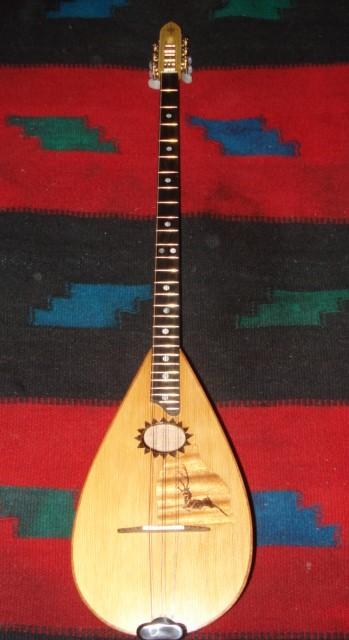

ΓΙΩΡΓΟ ΜΠΡΑΒΟ ΡΕ ΦΙΛΕ. ΦΤΙΑΧΝΕΙΣ ΚΑΙ ΤΑ ΚΑΡΑΟΛΑ ΑΠ ΤΗΝ ΑΡΧΗ ΠΡΙΝ ΕΝΩΣΕΙΣ. ΕΓΩ ΔΕΝ ΘΑ ΤΟΛΜΟΥΣΑ ΠΟΤΕ.

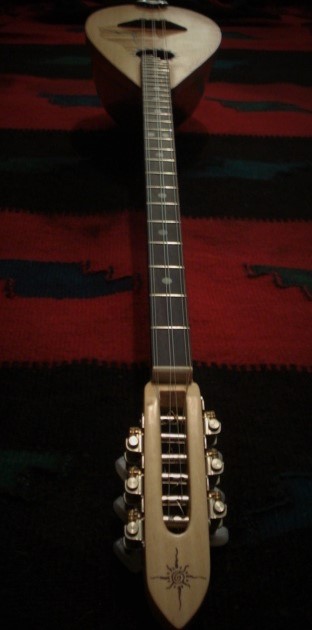

ΜΙΑ ΜΙΚΡΗ ΠΑΡΑΤΗΡΗΣΗ...............ΑΦΗΝΕΙΣ ΠΟΛΥ ΧΟΝΤΡΟ ΠΕΡΙΘΩΡΙΟ ΡΕ ΣΥ ΣΤΟ ΣΚΑΦΟΣ. ΕΚΕΙ ΠΑΤΑΕΙ ΤΟ ΚΑΠΑΚΙ ΚΑΙ ΧΡΕΙΑΖΟΜΑΣΤΕ ΠΑΛΜΟ.
ΕΓΩ ΤΕΛΕΙΩΣΑ ΠΡΙΝ ΜΕΡΕΣ ΤΟ ΕΙΚΟΝΙΖΟΜΕΝΟ ΜΠΟΥΖΟΥΚΙ ΠΟΥ ΑΚΟΛΟΥΘΕΙ ΤΗΝ ΓΡΑΜΜΗ ΚΑΙ ΤΑ ΜΕΤΡΑ ΤΟΥ ΓΝΩΣΤΟΥ ΔΗΜ. ΡΑΠΑΚΟΥΣΙΟΥ. ΣΚΑΦΟΣ ΣΤΕΝΟ ΑΠΟ ΚΑΡΥΔΙΑ . ΜΕΓΑΣ ΧΟΡΗΓΟΣ.......JOHN 2004.
 ΧΟΡΗΓΟΣ ΔΙΑΣΤΑΣΟΛΟΓΙΟΥ ΜΑΚΡΗΣ ΓΙΩΡΓΟΣ.
Ο ΤΖΟΥΡΑΣ ΕΙΝΑΙ ΚΑΝΑ ΔΥΟ ΜΗΝΩΝ, ΚΑΙ ΤΑ ΜΙΚΡΑ ΑΠΟ ΚΑΣΤΑΝΙΑ ΑΡΧΑΙΑ..................ΦΡΕΣΚΑ ΗΜΕΡΩΝ. Η ΦΩΤΟ ΕΙΝΑΙ ΑΠΟ ΚΙΝΗΤΟ ΚΑΙ ΕΞ ΟΥ ΚΑΙ Η ΠΟΙΟΤΗΤΑ

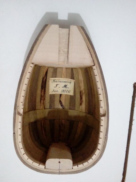

Στέλιο τα καπάκια στους τζουράδες είναι δύο κομμάτια, ενώ στους μπαγλαμάδες τα έχω μονοκόμματα.
Τα μανίκια είναι στον ένα τζουρά φλαμούρι με κόντρα βέγγε, και στον άλλο φλαμούρι με μία κόντρα βέγγε και δύο μπουμπίγκα.
Στους μπαγλαμάδες είναι στον ένα φλαμούρι με κόντρα βέγγε και στον άλλο φλαμούρι με δύο κόντρες μπουμπίγκα.

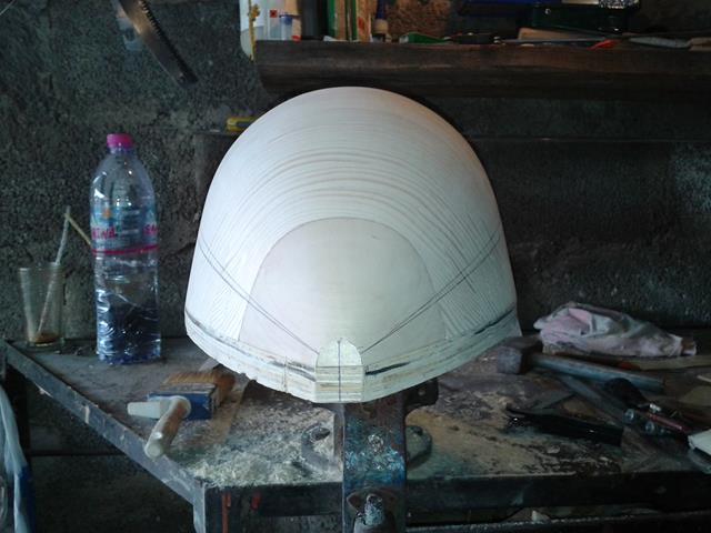

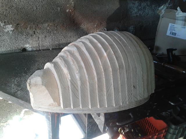

Κώστα πρώτη φορά έβαλα τα καράολα πριν ενώσω, και μάλλον ίσως μου είναι καλύτερα έτσι. Είναι ευθυγραμμισμένα ακριβώς με το μανίκι, αλλά και λίγο να μου έφευγαν δεν θα υπήρχε πρόβλημα γιατί τα έχω λίγο πιο φαρδιά από ότι χρειάζεται.
Το περιθώριο στο σκάφος μαζί με τα πάχη των δύο δουγών και το σιρίτι έχει βγει 7,5 χιλιοστά. Αν νομίζεις ότι είναι πολύ να φάω το σιρίτι.

Τα οργανάκια σου υπέροχα. Αξιοζήλευτα. Το μπουζούκι φαίνεται πολύ ζόρικο, πρέπει να το ακούσουμε.

κωστα κατ αρχην πολλα μπραβο...
αν δεν κανω λαθος, ειναι 2 με ελατο (αυτα που εχουν ασπαστει τον κομμουνισμο και κοιταν αριστερα)
και 2 κεδρινα (αυτα που ειναι φιλελευθερα, δεξια...)
θα ειναι και ακρως ενδιαφερων να ακουστουν και σε κοντρα...
(...μπας και καταληξουμε σε αυτον τον τοπο τι ειναι καλυτερο, αυτα που κοιταν αριστερα, ή αυτα που κοιταν δεξια...)
περαν της πλακας προτιμω τον κατω αριστερα,  τον μικρο μπαγλαμαδακο...

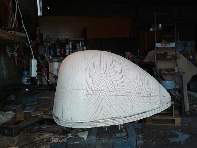

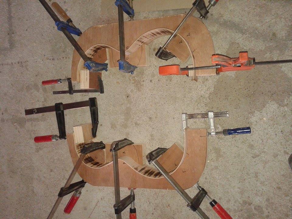

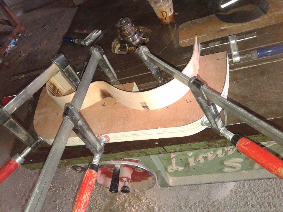

εδωσα το καλουπι μου σε καποιον και μου το <εφαγε> και καθησα και εφτιαξα αλλο,σεγα ρασπα και χριστοπαναγια........

ΩΡΑΙΟΣ Ο ΤΟΛΗΣ................................ΚΑΛΟΥΠΑΡΑ ΛΕΜΕ.

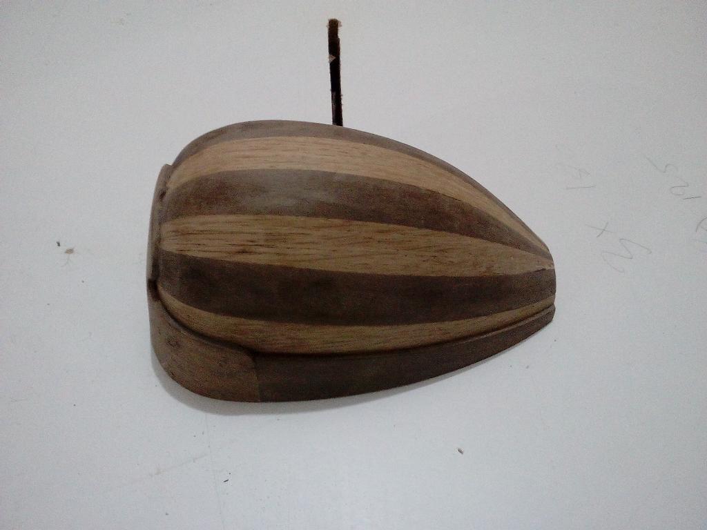

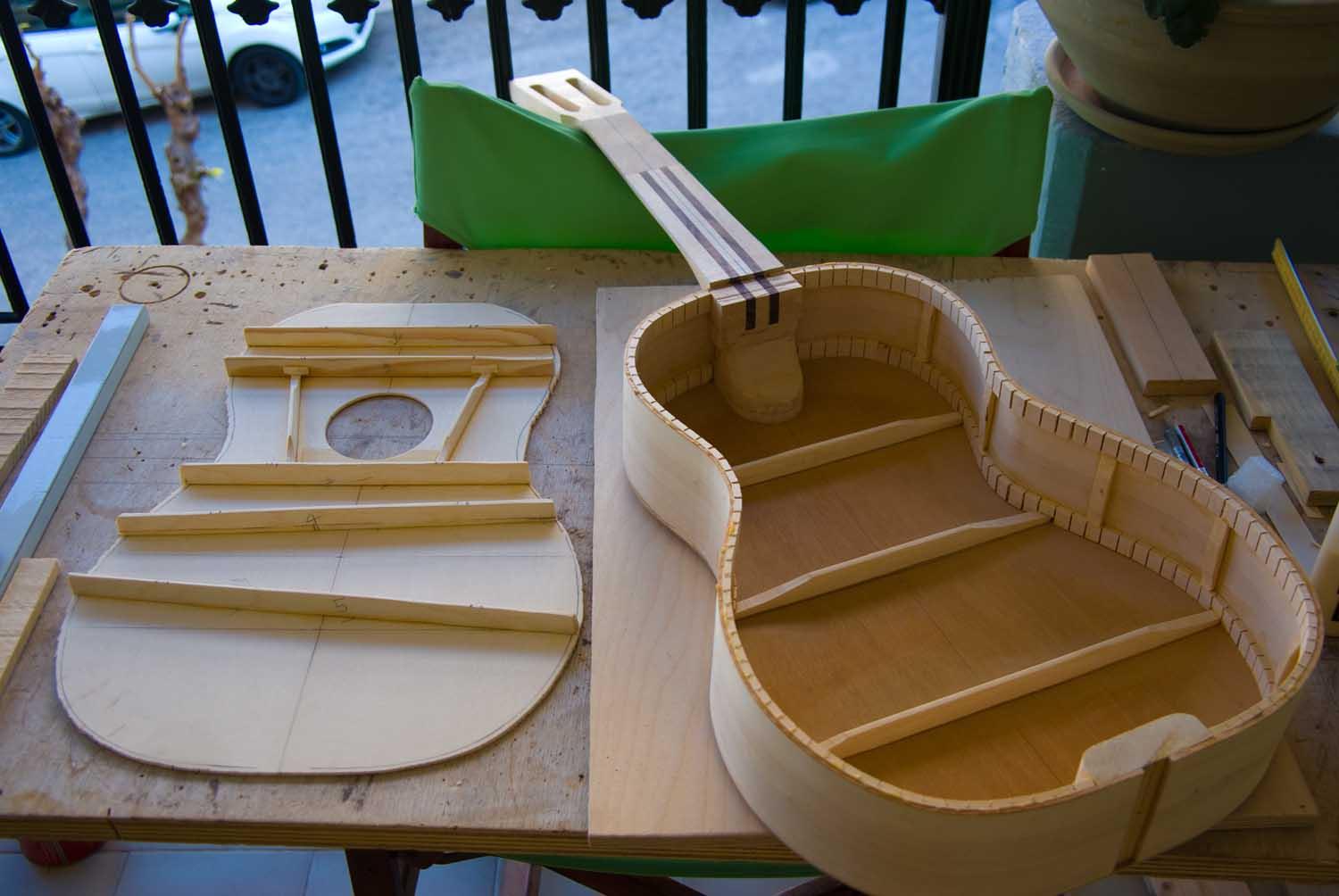

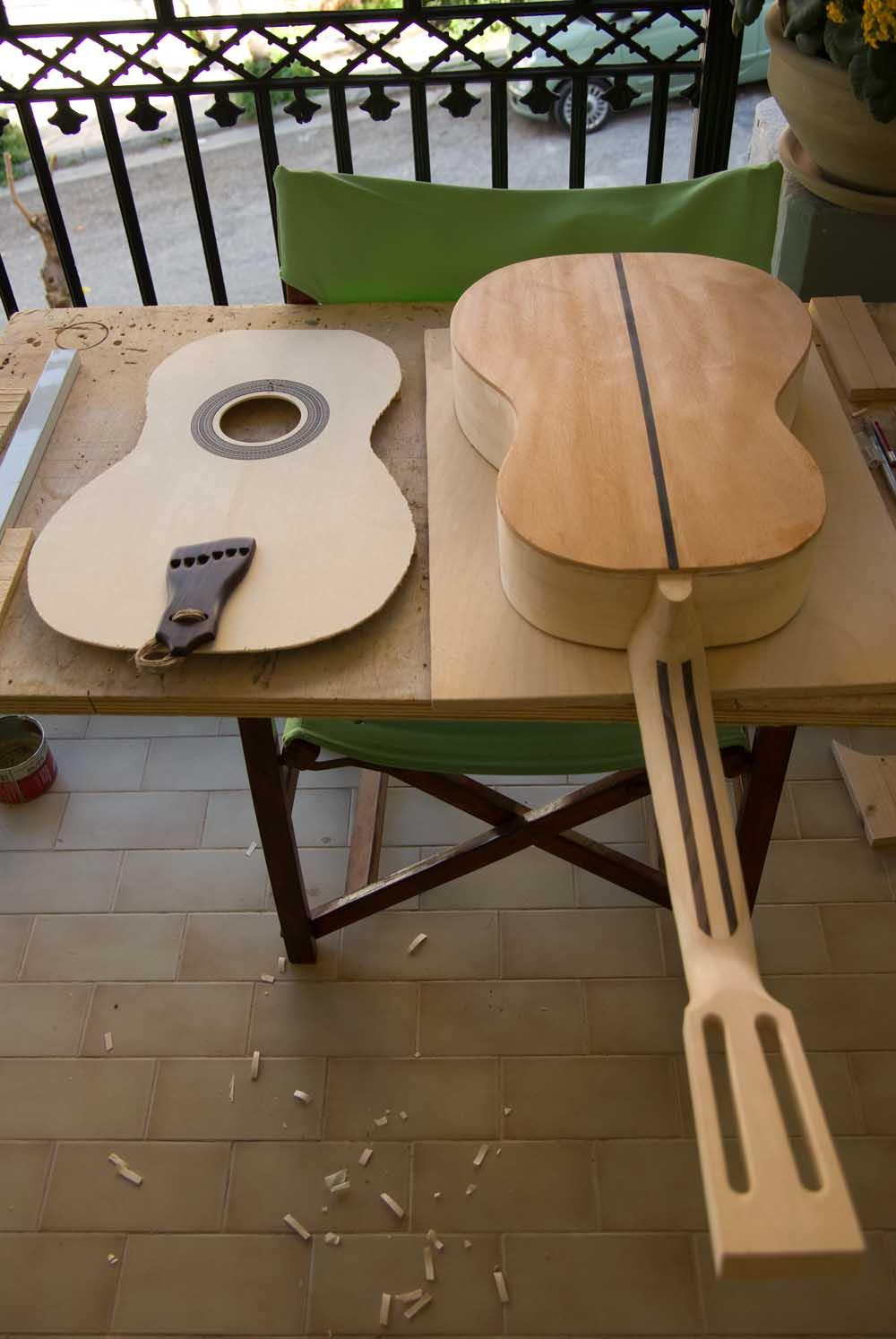

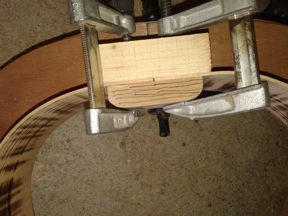

ΑΡΧΙΣΑΜΕ ΛΟΙΠΟΝ ΚΙ ΟΛΑ ΠΗΓΑΝ ΚΑΛΑ. ΚΑΙ ΦΤΑΣΑΜΕ ΣΤΗΝ ΠΡΩΤΗ ΕΡΩΤΗΣΗ. ΣΤΗΝ ΤΕΛΕΥΤΑΙΑ ΦΩΤΟ ΕΧΩ ΕΝΑΝ ΤΑΚΟ ΚΙΘΑΡΑΣ ΜΕ ΤΑ ΝΕΡΑ ΤΟΥ ΞΑΠΛΑ, ΟΡΙΖΟΝΤΙΑ ΔΗΛΑΔΗ...ΤΑΧΩ ΣΗΜΑΔΕΨΕΙ ΚΑΙ ΜΕ ΜΟΛΥΒΙ ΝΑ ΤΑ ΚΑΝΩ ΠΙΟ ΕΝΤΟΝΑ. ΕΤΣΙ ΤΑ ΒΑΖΟΥΜΕ ?
ΕΡΩΤΗΣΗ ΔΕΥΤΕΡΗ....................ΟΤΑΝ ΘΑ ΦΤΙΑΞΩ ΤΟ ΜΠΡΑΤΣΟ ΘΑ ΑΚΟΛΟΥΘΗΣΩ ΤΗΝ ΔΟΚΙΜΑΣΜΕΝΗ ΤΑΚΤΙΚΗ ΤΩΝ ΜΠΟΥΖΟΥΚΙΩΝ. ΔΗΛΑΔΗ ΤΑ ΝΕΡΑ ΤΟΥ ΜΑΝΙΚΟΥ ΝΑ ΤΡΕΧΟΥΝ ΟΡΘΙΑ ΚΑΤΑ ΜΗΚΟΣ. ΑΥΤΟ ΠΟΥ ΔΕΝ ΞΕΡΩ ΕΙΝΑΙ ΠΩΣ ΠΡΕΠΕΙ ΝΑ ΤΡΕΧΟΥΝ ΣΤΟ ΤΑΚΟΥΝΙ?
