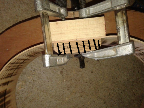

δεν πειραζει
οταν βαλεις φιλετα γυρω-γυρω, να βαλεις και πισω στην ενωση φιλετο με καθετα νερα σε σχεση με τα νερα των πλαϊνων, γιατι αν το αφησεις ετσι θα ανοιξει μικρη σχισμη στο 1ο καλοκαιρι...

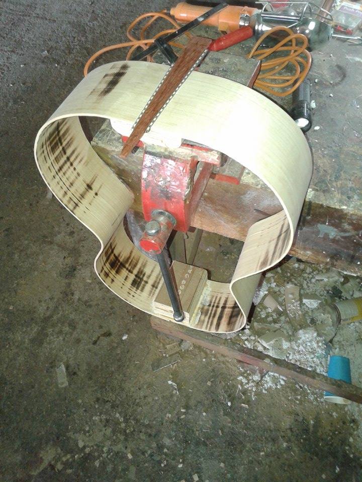

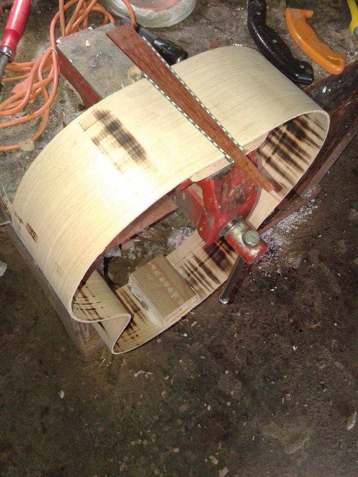

ΑΥΤΟ ΚΙ ΑΝ ΕΙΝΑΙ ΘΡΑΣΟΣ. ........ΕΔΩ ΔΕΝ ΞΕΡΩ ΠΩΣ ΘΑ ΠΑΕΙ ΚΙ ΑΝ ΤΕΛΙΚΑ ΤΗΝ ΒΑΛΩ ΣΤΟΝ ΚΩΛΟ ΜΟΥ, ΚΑΝΩ ΚΑΙ ΜΑΓΚΙΕΣ . ΟΤΙ ΒΛΕΠΩ ΔΗΛΑΔΗ ΑΠΟ ΑΛΛΟΥΣ. ΜΟΝΟ ΠΟΥ ΑΥΤΟΙ ΕΧΟΥΝ ΞΑΝΑΦΤΙΑΞΕΙ ΚΑΙ ΚΑΤΕΧΟΥΝ.
ΚΑΙ ΜΙΑ ΕΡΩΤΗΣΟΥΛΑ............ΤΙ ΞΥΛΟ ΦΤΗΝΟ ΜΠΟΡΩ ΝΑ ΒΑΛΩ ΓΙΑ ΠΛΑΤΗ, ΚΙ ΑΠΟ ΠΟΥ?
ΥΓ. ΤΕΛΙΚΑ ΠΕΤΑΞΑ ΤΟΝ ΤΑΚΟ ΔΙΟΤΙ ΚΑΤΟΠΙΝ ΕΡΩΤΗΣΕΩΝ ΣΕ ΔΙΑΦΟΡΟΥΣ ΓΝΩΣΤΕΣ ΤΗΣ ΚΙΘΑΡΑΣ ΚΑΤΕΛΗΞΑ ΣΤΗΝ ΛΥΣΗ ΤΟΥ ΒΑΣΙΛΗ ΒΑΣΙΛΙΑΔΗ ΚΙ ΕΒΑΛΑ ΣΑΝΤΟΥΙΤΣ  ΠΛΑΚΑΖ ΟΠΩΣ ΤΟ ΛΕΕΙ . ΕΔΩ ΤΟ ΛΕΜΕ ΚΟΝΤΡΑ ΠΛΑΚΕ ΘΑΛΑΣΗΣ.............................

Κώστα ωραία πάει
Τα νερά του τάκου ήταν μια χαρά γιατί τον πέταξες?
Έπρεπε να δώσεις μια μικρή καμπύλη στον τάκο από την έξω μεριά στην ένωση με τα πλαϊνά
Σαν χοντρά μου φαίνονται τα πλαϊνά δεν γύριζαν εύκολα και τα έκαψες ρε φιλαράκι? θέλουν με το μαλακό σαν τις γυναίκες ;D

ρε συ Νασο 2,5 τα εχω φτιαξει...........ειναι χοντρα δεν ξερω?

Μια χαρά ειναι , φάνηκαν περισσότερο στις φωτό

αποτι βλεπω η φορα των νερων η φιλων του κοντρα πλακε ειναι ιδια με των τακο που ξεκολησες;
βλεπω πως και αλοι το βαζουν σε τακους. μπορει καποιος να εξηγησει γιατι; ειναι τοσο ανθεκτικο;

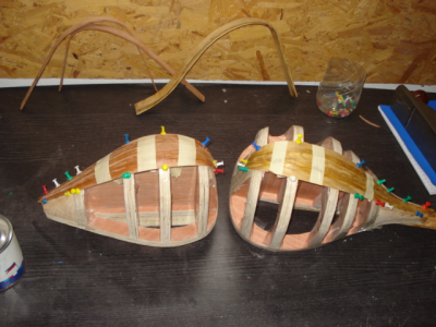

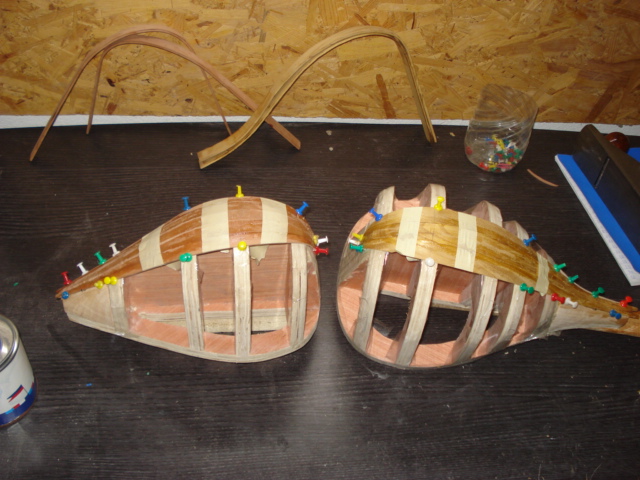

μια ερωτηση Κωστα, και σε οποιον κανει σταγονες.
είμαι τωρα στις 7 ντουγιες και εχουν πλατος 2 cm. παρατηρησα οταν εβαζα τη 6 και την 7 οτι βρεπει να αρχησω να τις στριβω λιγο για να ταιριαζουν. οσο πλησιαζει η ντουγα στον μπροστα τακο.
ετσι γινεται στις σταγονες;; η εχω εγω λαθος στο καλουπι;

ΤΗΝ ΕΠΟΜΕΝΗ ΘΑ ΤΗΝ ΠΑΣ ΚΑΛΥΤΕΡΑ.........................

Αρα κωστα δεν επρεπε να γινει αυτο.
Θα ανεβασω αυριο μια φωτογραφία να δεις. Δεν μπορω να καταλαβω τη εκανα
