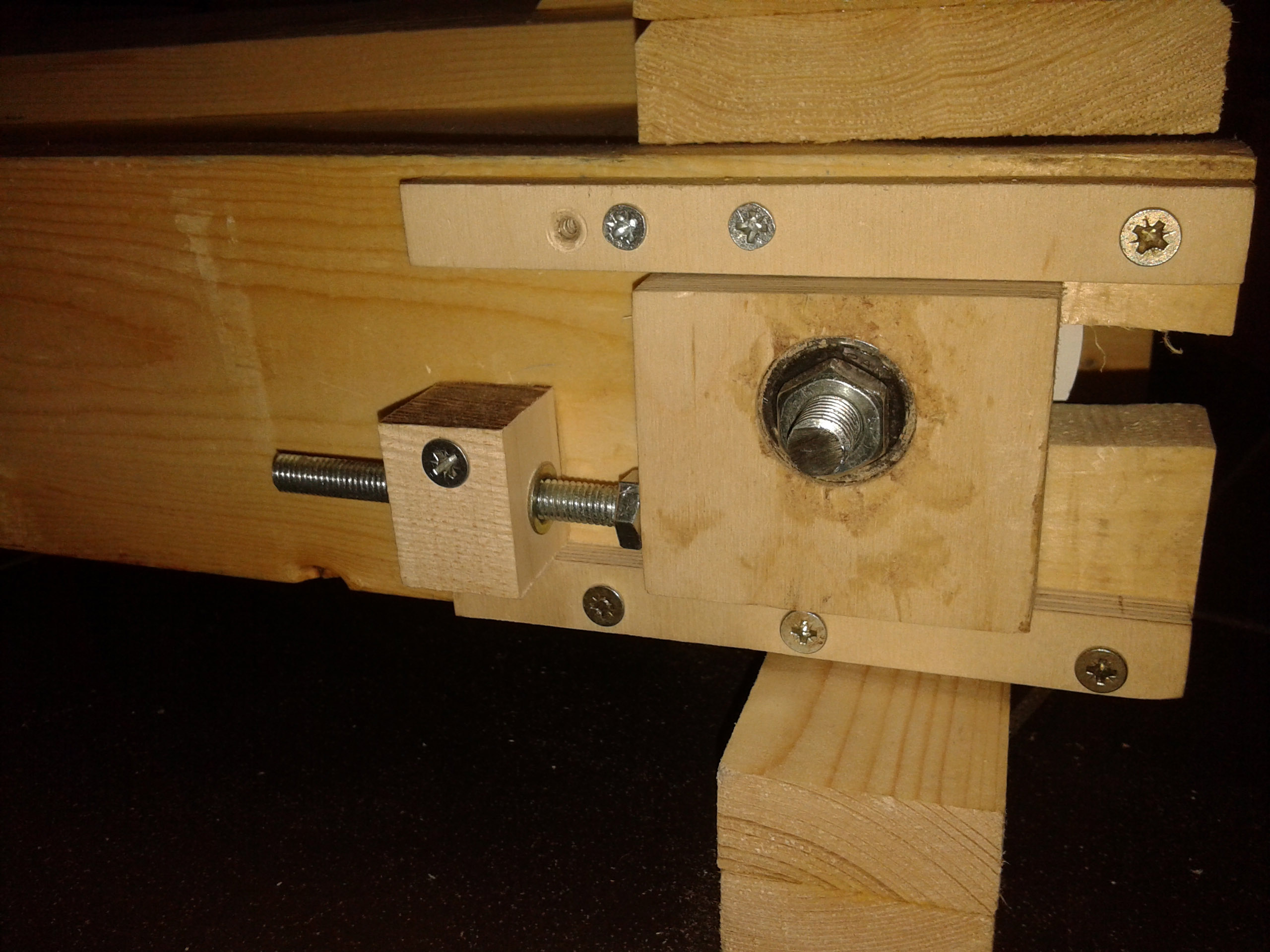

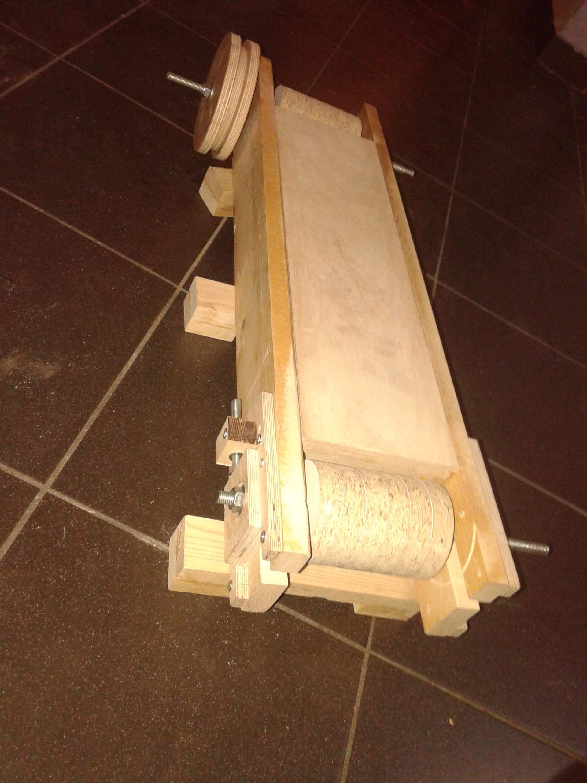

Παιδια καλημέρα!
Φτιάχνω ενα belt sander παγκου, όπως πολλοί εδώ πέρα έχουν κάνει ήδη. Είναι στα τελειώματα και θα ανεβάσω φωτος οταν τελειώσει.
Εχω κάποιες ερωτήσεις:
1. Τι πρέπει να κάνω για να μη φεύγει το γυαλόχαρτο δεξιά-αριστερά με αποτέλεσμα να βγαίνει από τους κυλίνδρους? Παρατήρησα ότι με το σφίξε-χαλάρωσε του γυαλόχαρτου, κάπως ρυθμίζεται αυτό, είτε φευγει από τη μια είτε από την άλλη, αλλά δύσκολο να το πετύχω να μην παίζει δεξιά-αριστερά. Δε ξέρω αν γίνομαι κατανοητός.
2. Τις δοκιμές ως τώρα τις κάνω με δραπανοκατσάβιδο μπαταρίας και έχει μια χαρά δύναμη, αλλά δε θέλω να το έχω μόνιμα έτσι γιατί θα μου χαλάσει τελείως το τσοκ. Οπότε σκοπεύω να βάλω μικρό γωνιακό τροχό συγκεκριμένα ένα φτηνό της einhell που εχω. Τις στροφές πως μπορώ να τις ρυθμίσω? Πέρα από τη διάμετρο των τροχαλιών (θα το κάνω με μετάδοση με ενα σκοινάκι). Υπάρχει στο εμπόριο κάτι σαν ρυθμιστής στροφών που να μπαίνει στην πρίζα του εργαλείου κάτι σαν ντίμερ? που μπορω να βρω κατι? νομίζω χωρίς ρύθμιση θα γίνει της πόπης δεδομένου ότι με το κατσαβιδάκι των 10 βολτ πάει μια χαρά και o τροχός έχει 10000 στροφες/λεπτό.
3. Όταν δουλευει το εργαλείο, τα παξιμάδια λασκάρουν, γι αυτό τα έβγαλα και έβαλα παξιμάδια ασφαλείας (αυτά με το λαστιχάκι μεσα). Έστρωσε η δουλειά, αλλά είναι μπελάς κάθε φορά που θέλω να το μοντάρω-ξεμοντάρω. Υπάρχει καμια ευκολη λύση που δε σκέφτηκα?
4. Τη γυαλοχαρτοταινία την κολλάω μόνος μου με εποξική αφού έχω λιμάρει κάπως τις επιφάνειες προς κόλληση. Ελπίζω να αντέξει μιας και είναι χαρτί και όχι ύφασμα. Με ύφασμα που μπορώ να βρω γυαλόχαρτο με το μέτρο? Λογικά θα αντέχει περισσότερο...

α. Οπωσδήποτε πρέπει να βάλω υφασμάτινο γυαλόχαρτο, (θα πάω σε λίγο να πάρω), το οποίο μάλιστα πρέπει να κολληθεί έτσι ώστε οι προς κόλληση φάτσες να είναι "πρόσωπο" και όχι "καβάλα" που το κανα εγω. Ο μόνος τρόπος που μπορώ να σκεφτώ είναι με μια ισχυρή κολλητική ταινία από πίσω, αυτή με τις ίνες με τις οποίες κολλάνε και υφάσματα. Αν έχει κάποιος καμιά ιδέα ας τη ρίξει!
β. Το να μη παίζει δεξιά-αριστερά το ρυθμίζω με την κλίση του ενός κυλίνδρου ως προς τον άλλο. Μάλλον δε πρέπει να τρέχουν εντελώς παράλληλα μεταξύ τους. Ίδωμεν!

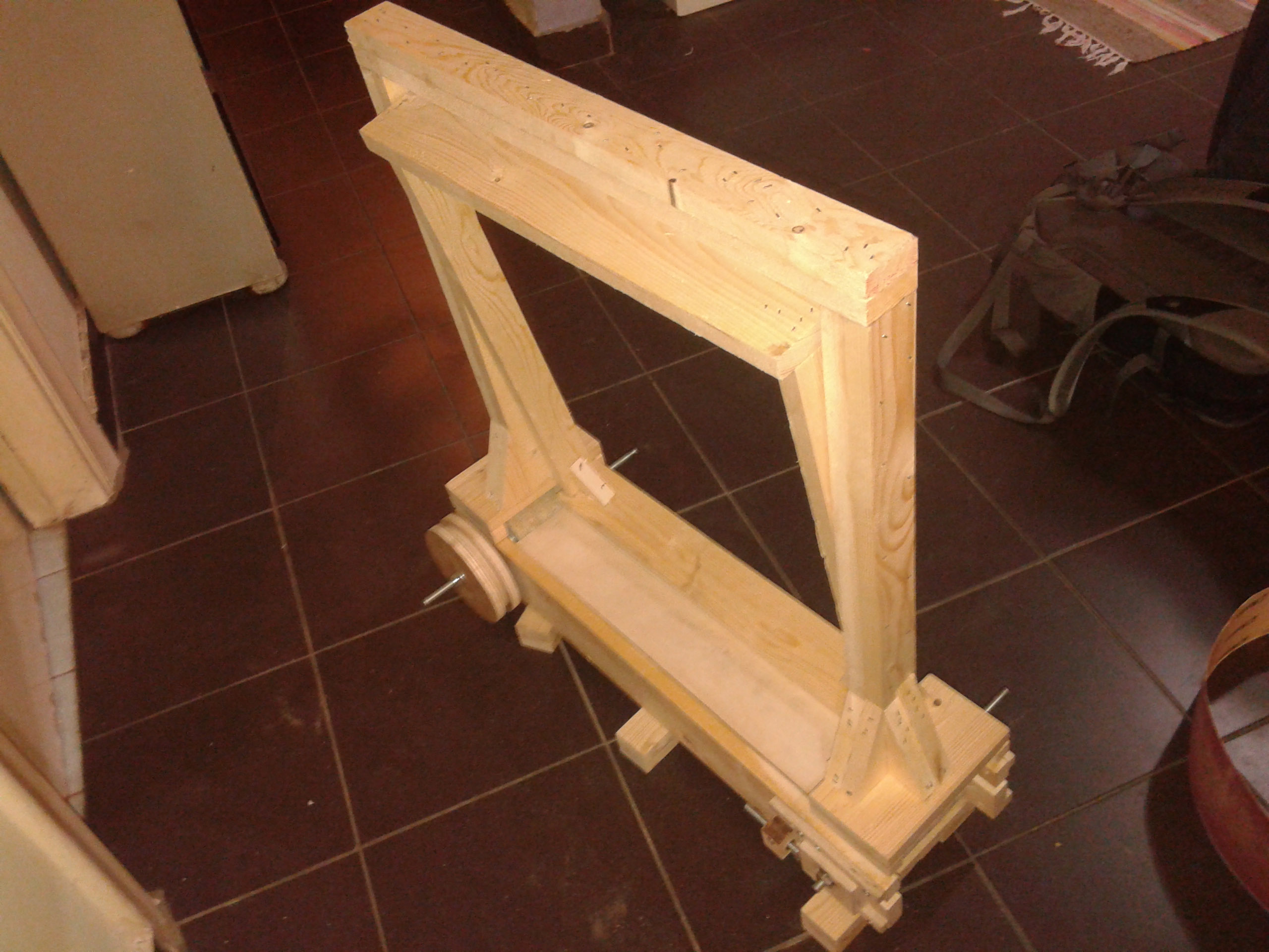

Anyway ορίστε και κάποιες φωτο:
Και κλασικά ως κιθαροκατασκευαστής που σέβεται τον εαυτό του, δε θα μπορούσα να μη βάλω αυτό από πάνω: {music007}

καλα το πας!
υφασματινη ταινια οπωσδηποτε!
Δεν γινεται να την κολλησεις εσυ, ρωτα σε ενα τροχειο, και αν δεν φτιαχνει ο ιδιος, θα σου πει ποιος φτιαχνει ταινιες σε οποια διασταση θελεις σε μηκος αλλα και σε πλατος.
πρεπει να ειναι απολυτως παραλληλοι οι δυο αξονες.
θελει ενα πολυ πολυ μικρο καμπυλωμα προς τα εξω ο κυλινδρος για να κεντραρει, φαντασου στους δεκα ποντους ουτε χιλιοστο.  εγω θα ελεγα βεβαια στον ενα μονο, οπως συμβαινει στις πριονοκορδελες.
Δεν νομιζω να σου φτανει το δραπανο, αλλα και ο τροχος ειναι πολυ φασαρια για το τιποτα (το εχω κανει) βρες ενα μοτερακι να μεινει μονιμα εκει.
