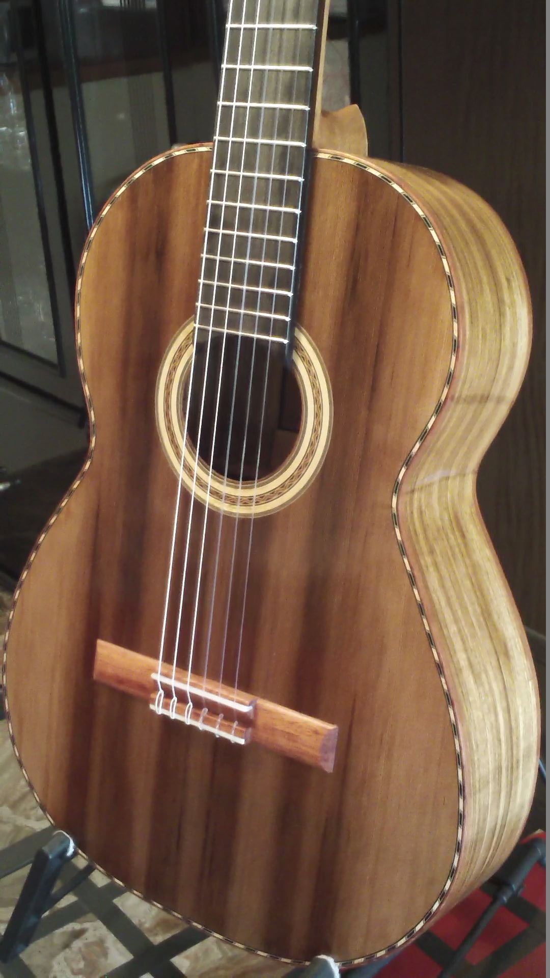

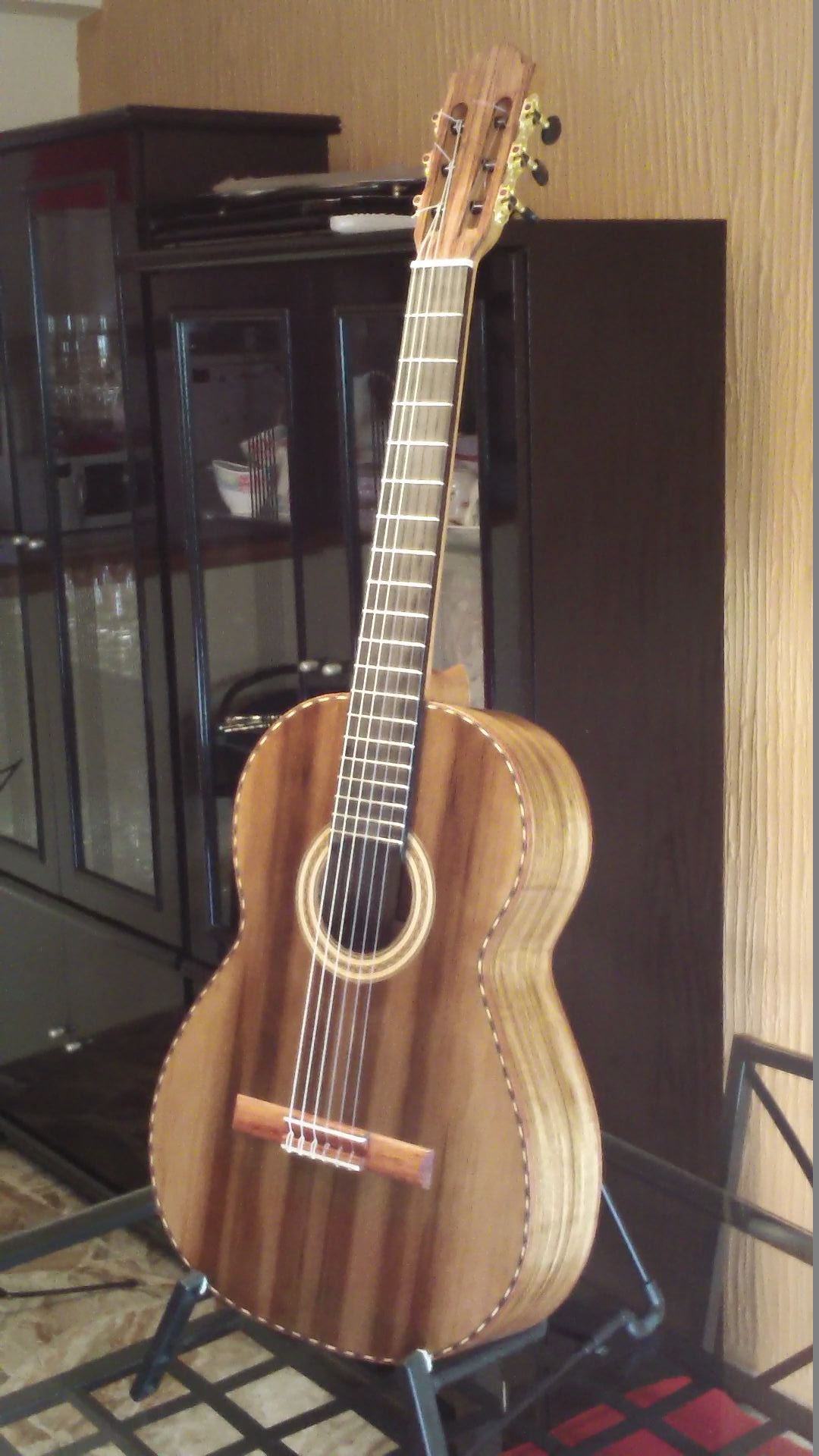

africaνεζα τερμα...
επιτελους, ηχητικη βολιδα...
(μα που τα βρισκω ο π...ς ...)
Δημήτρης Αγγελακοπουλος
  • Μηνύματα: 498
Απ: Φωτογραφίες και Βίντεο ἀπὸ Ἐργαστήρια : Ιανουάριος 2016
« Απάντηση #91 στις: Ιανουαρίου 22, 2016, 12:17:56 μμ »
Στέλιο είναι πανέμορφη...
« Απάντηση #92 στις: Ιανουαρίου 22, 2016, 01:29:01 μμ »
super AFRICA STELIOS
« Απάντηση #93 στις: Ιανουαρίου 22, 2016, 01:58:57 μμ »
Μ αρέσει πολύ πολύ ! Θα έχουμε και τη χαρά του ήχου της ;
« Απάντηση #94 στις: Ιανουαρίου 22, 2016, 02:34:34 μμ »
Μπράβο Στέλιο!!
καταπληκτική !!!!
βολητική ηχίδα...
και παρακάτω, "το φιδίσιο της το σώμα"...

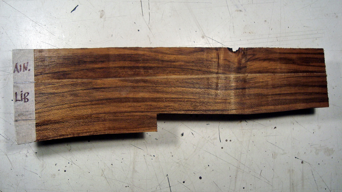

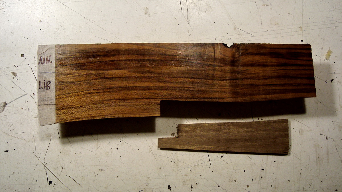

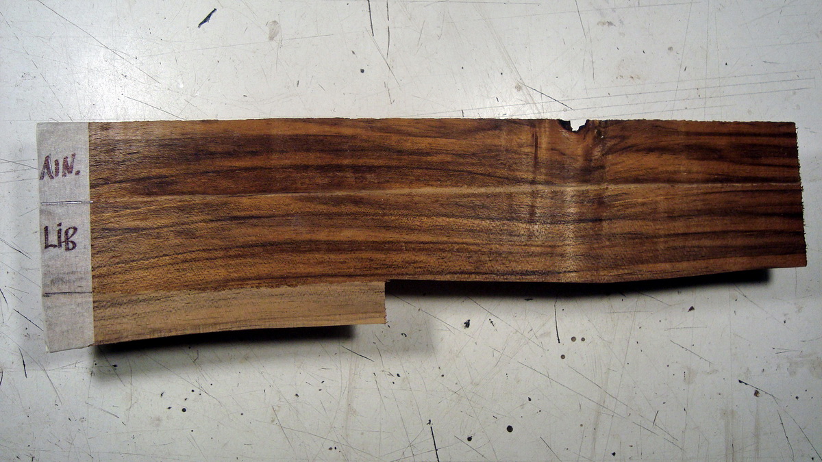

και οι δοκιμές που είπα να κάνω - Στέλιο δε σε πρόλαβα, αν σε ενδιαφέρει στην επόμενη...
Δοκιμές με (ένα χέρι) λινέλαιο (αραιωμένο 3/1 με φυσικό νέφτι - όχι white spirit) και LIBERON oil, στο κομματάκι κάτω η καρυδιά χωρίς επάλειψη
στην ίδια φάση (1 χέρι λάδια) + στο κάτω μέρος νέφτι για σύγκριση
μετά από δυο χέρια CLOU (χωρίς τρίψιμο ενδιάμεσα σε καμμία φάση)
στη φωτογραφία δυστυχώς δεν πολυ-φαίνεται (αναμενόμενο), αλλά τα λάδια όντως "ζωντανεύουν" αισθητά την καρυδιά.
Το κομματάκι κάτω που δεν έχει λάδι, γυαλίζει το ίδιο αλλά δεν έχει "βάθος" και είναι κάπως "επίπεδο".
Το καλύτερο είναι μάλλον το LIBERON, αλλά με το λινέλαιο πολύ-πολύ-πολύ κοντά.

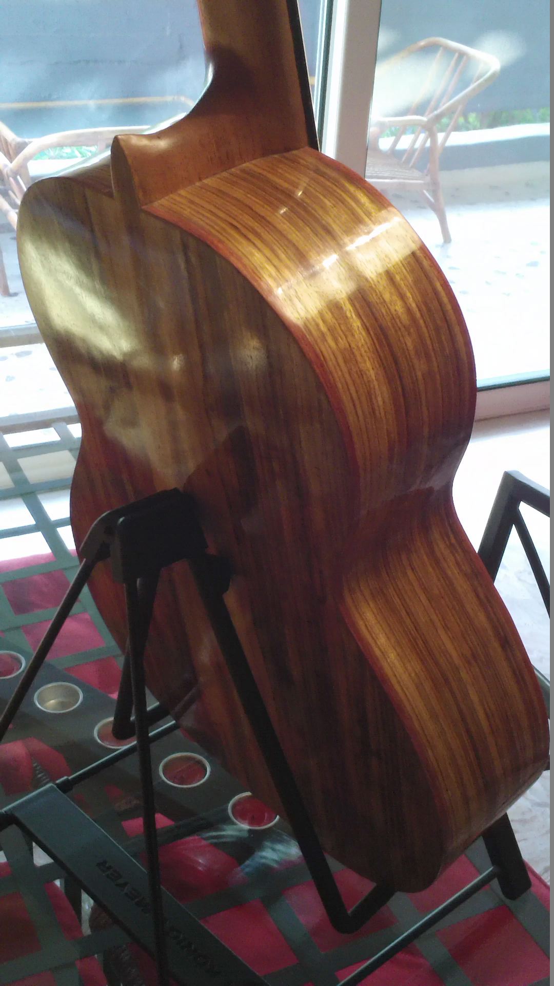

Μπραβο στελιο! Πολυ ομορφη!
Εγω σχεδον τελειωσα. Το βαψιμο του σκαφους το εκανα με το 603 της κοσμος. Το αποτελεσμα δεν εχει καμια σχεση με αυτο που περιμενα η θα ηθελα, αλλα δεν βαριεσαι, στην επομενη....  Τωρα μενει το σεταρισμα. Επιφυλασομαι ηχο εντος της εβδομαδας!

λευτερη την ετριψες καλα εως ψιλα γυαλοχαρτα πριν ξεκινησεις τα λουστρα;
εμενα ομορφη μου φαινεται (μα τι ειναι αυτο το ξυλο απο τον σκλαβενιτη...)

Οχι δεν ετριψα καλα η αληθεια ειναι εφτασα μεχρι 320...
 Απο κατω ειναι μια σιφινιερα (αν ρωτας αυτο) την οποια εχω κανει παγκο. Οποτε εβαλα τη σακουλα πανω προς αποφυγη λερωματος και μετεπειτα κυνηγιου και παντοφλας... :P :P :P
