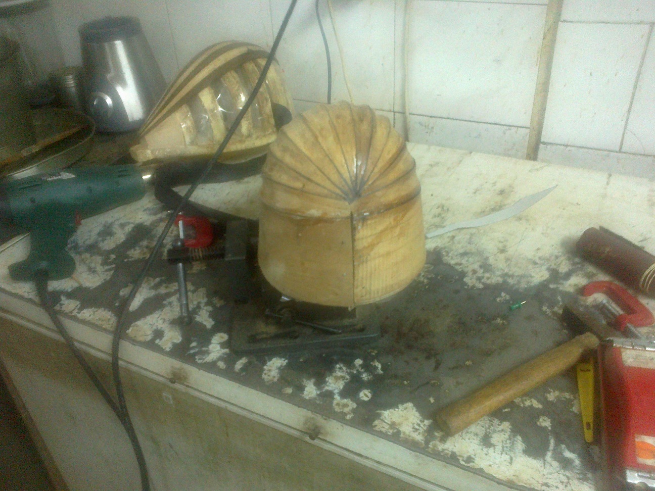

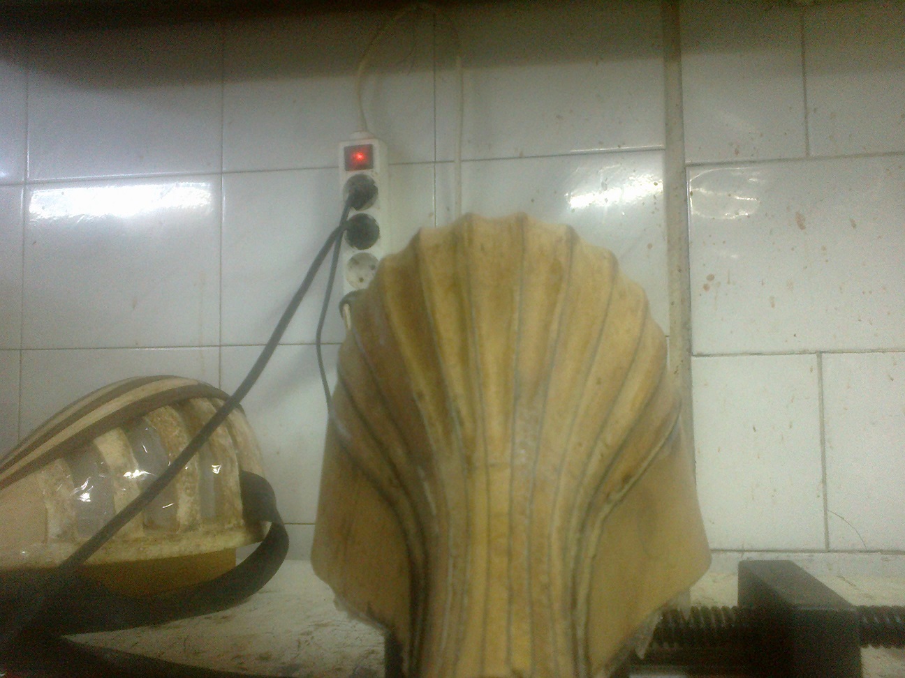

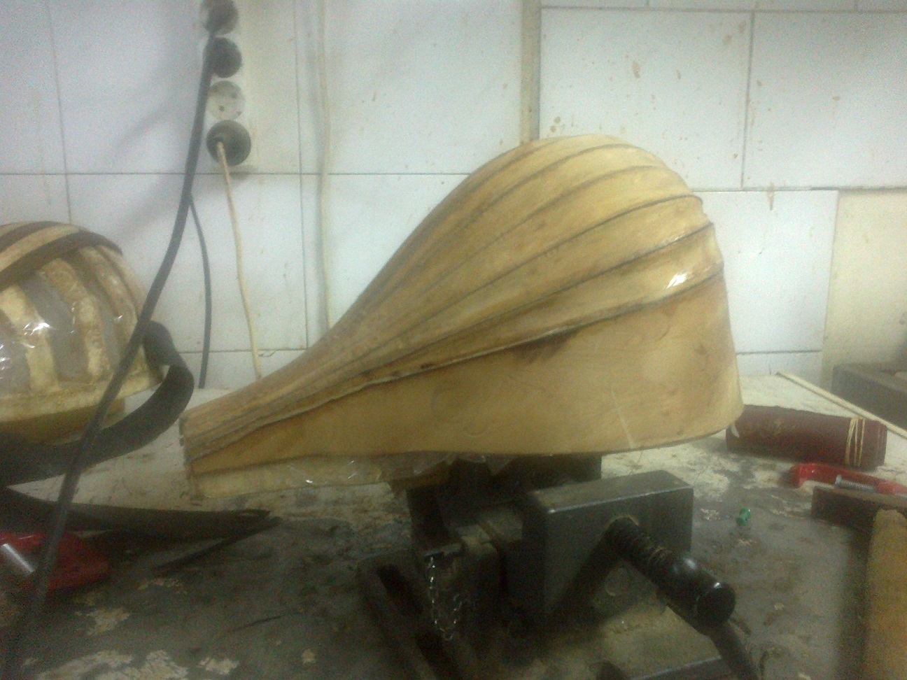

κλεισαμε.   παμε για κολατζα τωρα για να οριθετηθουν οι αυλακιες.
Γκ. Κωστας
  • Μηνύματα: 325
Απ: Φωτογραφίες και Βίντεο ἀπὸ Ἐργαστήρια : Ιανουάριος 2016
« Απάντηση #106 στις: Ιανουαρίου 26, 2016, 08:20:11 μμ »
john θα βγει πολυ ωραιο αυτο το σκαφακι, μπραβο. με ποιον τροπο τις εσκαψες;
το καλουπι ειναι απο τα γνωστα σχεδια; εχω ξεκινησει δειλα δειλα να φτιαχνω ενα τετοιο καλουπι {music006}
« Απάντηση #107 στις: Ιανουαρίου 26, 2016, 08:27:03 μμ »
με σκαρπελο εχει σκαφτει.  Δεν ξερω ποια εννοεις γνωστα σχεδια, το καλουπι ειναι σε σχεδιο δικο μου, και ειναι πολυ αποτομο με 15 βαθος, και 18 φαρδος.  Κατι ειχα ακουσει πως προσπαθησαν να το βγαλουν με προγραμμα, αλλα τελικα δεν.....
Μπράβο Γιάννη για το κουράγιο και την υπομονή σου. Από τις φωτό αλλά και από τις διαστάσεις που μας λες , υποθέτω ότι θα "καθεται" βολικά στο πόδι του παίκτη και ο ήχος του θα 'εχει "ογκο" (... όσο μπορεί να στέκει αυτή η διατύπωση ) Εχεις φτιάξει άλλο σκάφος με αυτό το καλούπι σου ;

ειναι το ιδιο καλουπι που ειδες και στο αλλο θεμα

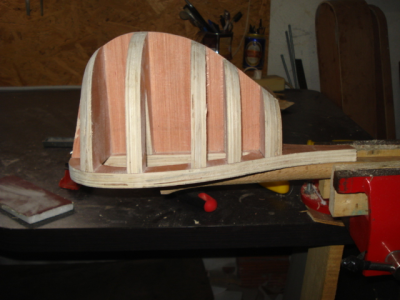

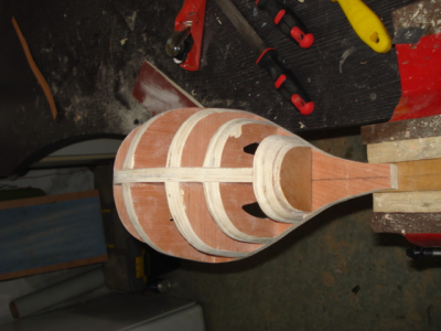

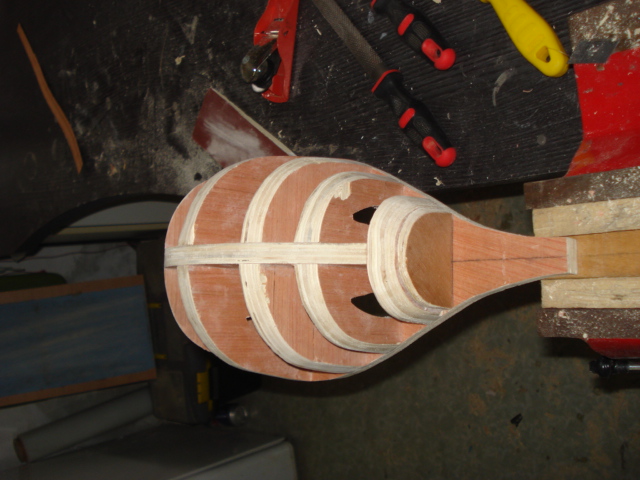

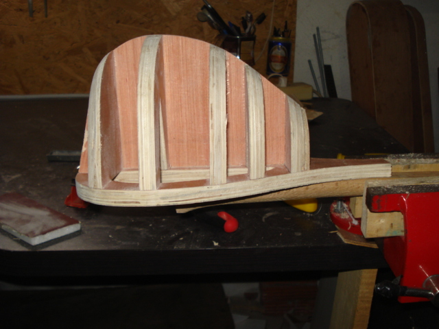

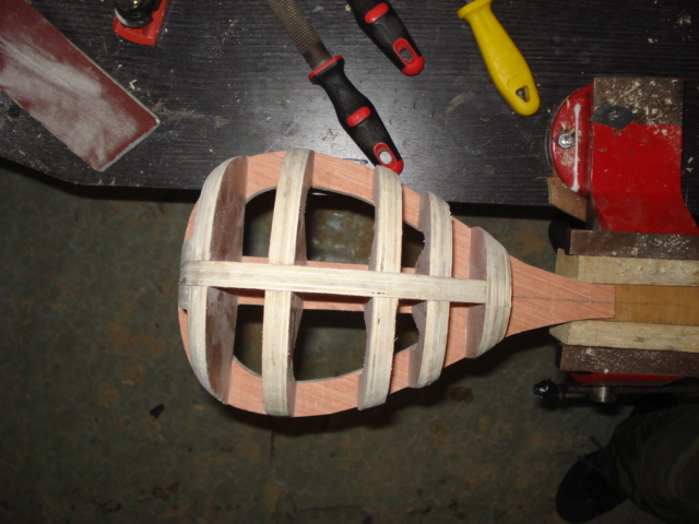

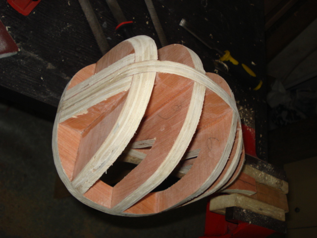

αυτη ειναι η δικημου προσπαθεια για καλουπι σταγονα.
θελω να κανω μια πρωτη προσπαθεια με οξια. αν βεθει καποιος να μου την κοψει  >:( αλιως βλεπουμε.
αν μπορειτε να δειτε καποιο λαθος μεσα απο τις φωτογραφιες μου λετε ε :)
« Απάντηση #114 στις: Ιανουαρίου 28, 2016, 10:34:52 μμ »
Προσεγμένο φαίνεται . Αν θες δώσε κάποιες διαστάσεις . Καλή δουλειά , καλή συνέχεια !

Ιωσηφ ειναι αυτο το καλουπι  http://www.luthier.gr/index.php?topic=1562.0
με μονη διαφορα οτι το μηκος σκαφους το εκανα 32

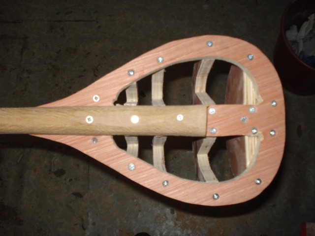

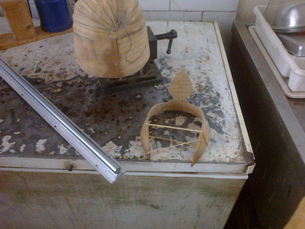

συνεχιζουμε.  φτιαχτηκε και η κολατζα
Μανο βρηκα και αυτη τη βαμμενη και χρωμιωμενη βεργα, μαζι με προφιλ αλουμινιου για να πατησει η ταστιερα.  να την βαλω η θελει και αλλη ενισχυση?
« Απάντηση #117 στις: Ιανουαρίου 29, 2016, 12:23:56 μμ »
να σου πω, σκέτη έτσι όπως είναι μην τη βάζεις. Δεν θα αντέξει. Αλλά αν έχεις τρόπο να δώσεις λίγο "προένταση" 4-5 χιλ. στη μέση, βάλ'την (ή κανέναν κολλητό με χυτήριο ή εξέλαση και βαφείο να σου κάνει μια "καλή", να αντέχει).
