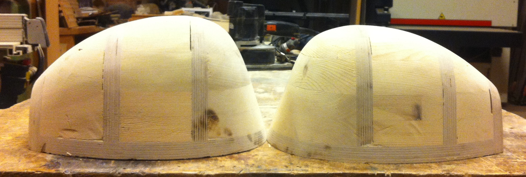

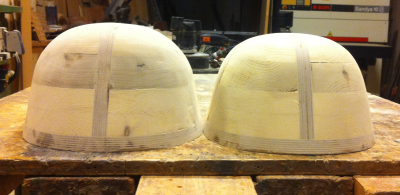

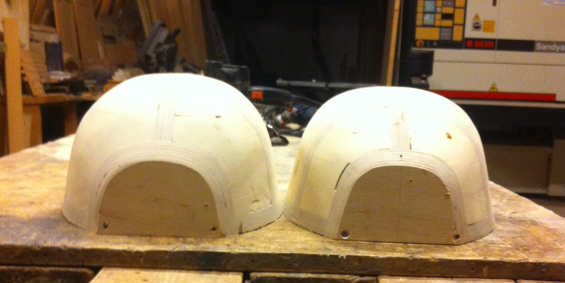

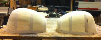

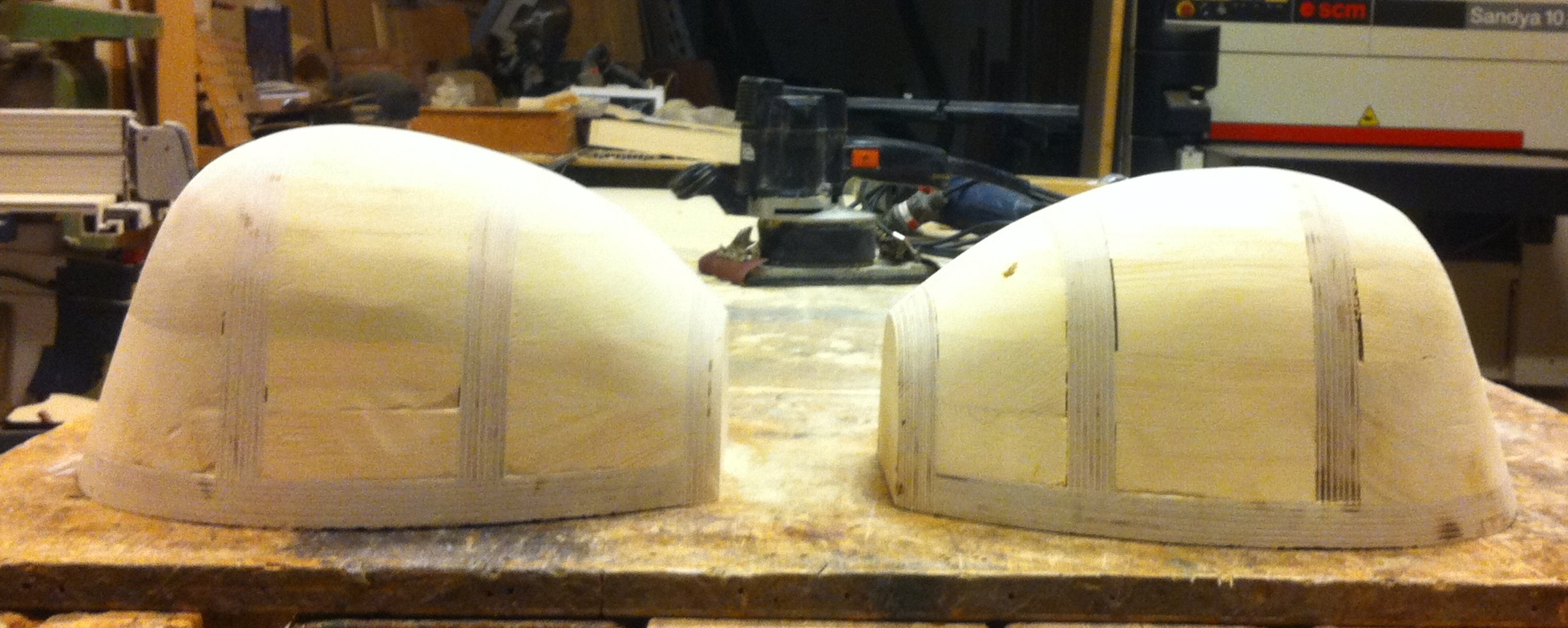

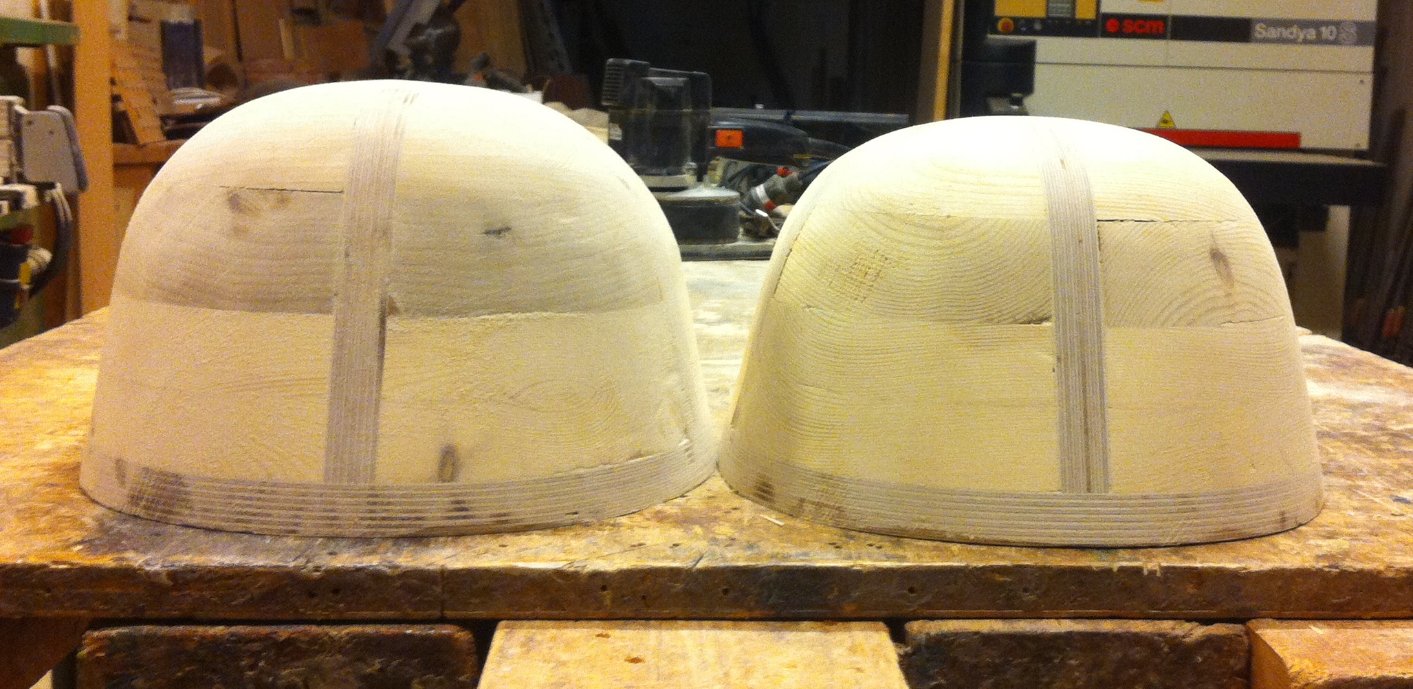

Τελειωσα και δυο καλουπάκια για τετράχορδο

 {celebrate004} {celebrate004}Μπραβο Κωστα!!στην εκθεση θα φερεις παλι δυο οργαναρες!!!ελπιζω να ειμαστε καλα...και θα φερω και γω οργανο φετος {music007}
Απ: Φωτογραφίες και Βίντεο ἀπὸ Ἐργαστήρια : Ιανουάριος 2016
« Απάντηση #81 στις: Ιανουαρίου 20, 2016, 07:31:14 πμ »
μπραβο Κωστα...
...πηρε μπρος η μηχανη, και βλεπω δυο-δυο  {celebrate002} τα κανει...
καλο τελειωμα τωρα (τι εγινε με το σφαγμενο μπουζουκακι;)

ειναι να μη ξεκινησει ο Κωστας. Δυο δυο ...  8)  ;)   {celebrate006}

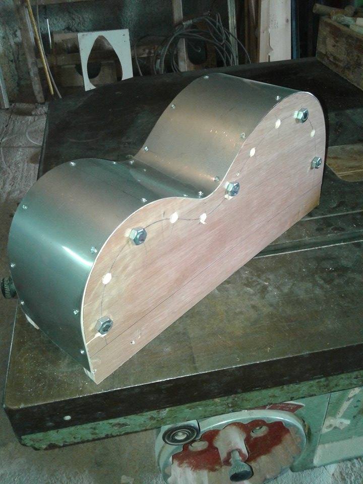

ΑΣ ΜΟΥ ΠΕΙ ΚΑΠΟΙΟΣ ΣΤΑ ΣΙΓΟΥΡΑ.....................ΠΟΣΕΣ ΛΑΜΠΕΣ ΝΑ ΒΑΛΩ ΚΙ ΑΠΟ ΠΟΣΑ ΒΑΤ Η ΚΑΘΕ ΜΙΑ. ΟΡΘΙΕΣ Η ΠΛΑΓΙΑΣΤΑ?

Κώστα εγώ έχω 2 λάμπες 150 w η κάθε μία και μία 100 w όρθιες. ο θερμοστάτης κόβει στους 200 βαθμούς για παλίσανδρο.

σκεφτωμαι να βαλω την 150 στο κεντρο, και τις 100 δεξια κι αριστερα

κωστα, οπως μιλησαμε και στο τηλ, εγω εχω 5 Χ 60αρες στην σειρα, ορθιες, χωρις θερμαστατη.
απλα με το χερι το τσεκαρω ανα 3λεπτο, και μολις δω οτι ζεματαει-μυριζει, το σβηνω.
το επαναλαμβανω πολλες φορες (και κανα 2-3 μερες), μεχρι να ψηθει τελειως.
βεβαια μια φορα το ξεχασα αναμενο...
το καταλαβα απο τους καπνους...
απο τοτε βαζω και ξυπνητηρι...
μαζι πληκτρολογουσαμε.
ΑΥΤΟ ΜΗΝ ΤΟ ΚΑΝΕΙΣ
αν θες 150-100-150
θα στην καψει την μεση...
