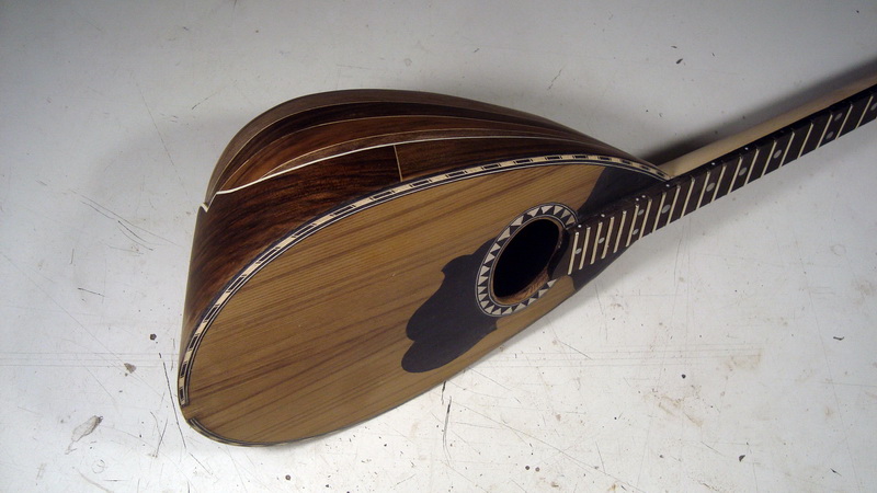

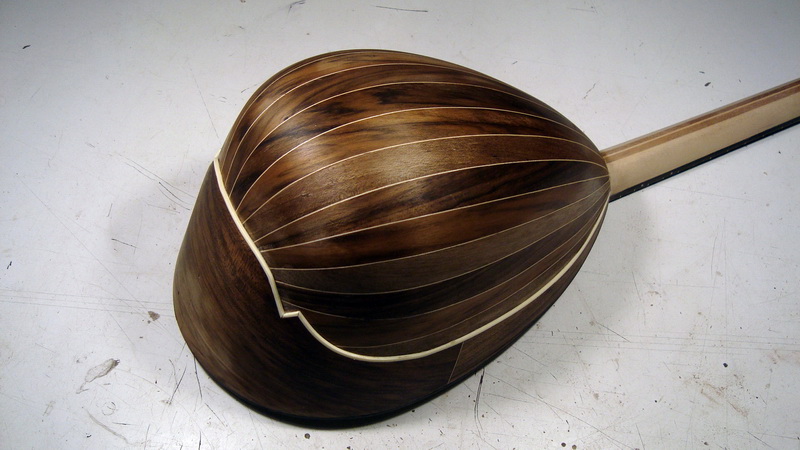

εν τω μεταξύ προχώρησα κι εγώ (ο βραδύνους)
πολύ μ' αρέσει όπως γίνεται με το νέφτι, σκουραίνει και γυαλίζει λίιιιγο, θα δοκιμάσω πρώτο χέρι γομαλάκα και μετά το CLOU να δω τι θα γίνει (δεν το έχω κάνει ποτέ)

Ω ρ α ι ό τ α τ ο από εμφάνιση. Πιστεύω ότι και ηχητικά αυτό το όργανο θα μας χαροποιήσει ιδιαίτερα ... ίσως και να ξεπεράσει τις προσδοκίες σου !

ΠΩ ΠΩ Πολυ ομορφο !!!!  {celebrate007}
Γιαννη λυγίζουν ευκολα τα 4 χιλιοστα;
και τα πλαιναρια τοσο χοντρα είναι;

ναι και ναι!
και πολυ ομορφο!!!

στο σετάρισμα (με όλες τις χορδές και πολύ παίξιμο) δεν μου άρεσε και πολύ, δηλαδή ο ήχος καλός είναι σαν ποιότητα αλλά υπολείπεται σε ένταση με αποτέλεσμα να μην σου βγάζει μεράκια, αν καταλαβαίνεις τι θέλω να πω (γκρααααανννν !!! είναι λίγο μπουζουκίστικο αυτό, όπως λένε οι αμερικάνοι: It's a Jeep thing)...
οπότε άφησα το καπάκι τελευταίο, θα πέσει ξύστρα περιμετρικά και δοκιμές με καβαλάρηδες μέχρι να συνετιστεί
εν τω μεταξύ μια που μιλούσα για βερνίκια πετάχτηκα στο ξυλουργείο δίπλα και ρώτησα για βερνίκι (πολυουρεθάνης είχα στο νου μου), μου πρότεινε να κάνει τα πρώτα χέρια πολυουρεθάνη και μετά ακρυλικό (για μεγαλύτερη αντοχή από σημάδια κτλ. στο καπάκι), δεν είχα σκεφτεί ότι γίνεται και συνδυασμός, ισχύει ή αυτοσχεδιάζει ο μάστορας  ?  έχει κανείς άποψη ? ΝίκοςΝ ?
και από τιμή, 15-20 ευρώ / όργανο... καλά είναι ? δεν έχω ιδέα ....

Παυλε: (στις κιθαρες):
- χοντρο καπακι, ανεβαινει η συχνοτητα
- λεπτο καπακι, κατεβαινει η συχνοτητα
- με τον καβαλαρη, κατεβαινει η συχνοτητα (20-30Hz αναλογα του βαρους)
- με το τριψιμο, κατεβαινει η συχνοτητα
- με τα καμαρια, (οχι ακτινες), ανεβαινει η συχνοτητα
- ροζετα μικρη, κατεβαινει η συχνοτητα
- ροζετα μεγαλη, ανεβαινει η συχνοτητα

δεν υπαρχει περιπτωση, μεχρι που τζογαρω κι' ολας οτι μας δουλευεις....
πολυουρεθανης;;;;;;
εχω κανει μπολικα κομοδινα και σιφινιερες με το πιστολι...

τι ξυλο ομορφο ειναι;
τωρα κανε του και μια γομαλακα, να δεις πως θα γινει...

Μάνο, η πολυουρεθάνη και τα ακρυλικά μπορούν να συνεργαστούν μια χαρά και  με καλά αποτελέσματα. Πάντως και εγώ για ακουστικό όργανο θα προτιμούσα ένα πιο απλό βερνίκι (τουλάχιστον για το καπάκι) Για ηλεκτρικό όργανο πάει καλύτερα αλλά πάλι είναι μάλλον παραπάνω απ'οτι χρειάζεται σε αντοχές. Για το οργανάκι τι να πω, κουκλί.
Γιάννη εγώ εκείνο το δεξί λιμπίζομαι.

Βάλε προεργασία πολυουρεθάνης να κλείσουν οι πόροι (όχι στο καπάκι) και μετά δύο χέρια τελικό και θα έχεις οργανο κούκλα ;D
Πάντως η εμπειρία μου από οργανα λουστραρισμένα ειναι όσο λιγότερο τόσο καλύτερα 8)

.... στο σετάρισμα (με όλες τις χορδές και πολύ παίξιμο) δεν μου άρεσε και πολύ, δηλαδή ο ήχος καλός είναι σαν ποιότητα αλλά υπολείπεται σε ένταση με αποτέλεσμα να μην σου βγάζει μεράκια, αν καταλαβαίνεις τι θέλω να πω (γκρααααανννν !!! είναι λίγο μπουζουκίστικο αυτό, όπως λένε οι αμερικάνοι: It's a Jeep thing)...
Λοιπόν, προσπαθώντας να καταλάβω ...  αν και νομίζω ότι είσαι πολύ απαιτητικός με τον εαυτό σου ( και καλά κάνεις ! )
Η ένταση πράγματι βγάζει μεράκια ( βιωμένη χαρά και απολύτως κατανοητή )
γκραααααααανννν ( αυτό έτσι όπως το γράφουμε μάλλον υποδηλώνει διάρκεια στον ήχο, κάτι που όλοι αγαπάμε, αλλά νομίζω ότι το καταφέρνουμε - και το απαιτούμε - σε πιο ογκώδη σκάφη ...  )
Ξύστρα περιμετρικά στο καπάκι ( κατανοητό. Τι θα μας βελτιώσει ;   )
δοκιμές με καβαλάρηδες ... (για τις δοκιμές αυτές, μόνο από κοντά θα μπορούσα να πάρω μυρουδιά ... )

καλά ρε παιδιά, μια κουβέντα είπα για το βερνίκι, απλώς διάβασα τις "Οδηγίες" του Sforzando και κάτι άλλα θέματα (του insect, ένα παλιό μεταξύ του ουσάκ και Στάμκου) και φαίνεται ότι από τα "χημικά" βερνίκια, της πολυουρεθάνης συνηθίζεται στα μπουζούκια, παρά την "σκληράδα" του που πολλοί θεωρούν αιτία αποκλεισμού.
Τέλος πάντων, θα ψάξω περισσότερο μήπως βρω άλλη λύση "εντός εργαστηρίου" (μπάλα, πινέλο κτλ.).
Στέλιο είναι καρυδιά: με το νέφτι γίνεται κούκλα, αλλά μόλις στεγνώσει χάνει τη λάμψη αυτή... στα άρθρα του Sforzando γράφει για χρήση (ωμού) λινέλαιο ειδικά για την καρυδιά (να τονιστούν τα νερά της). Θα δοκιμάσω με λινέλαιο και με το LIBERON και θα δούμε.

Ιωσήφ μπαίνω σε βαθειά νερά γιατί δεν μπορώ να εκφράσω με σαφή τρόπο ακριβώς αυτά που θέλω (έχω βασικές ελλείψεις και σε γνώσεις και σε ορολογία), θα γράψω αυτά που νομίζω ότι γίνονται όπως τα καταλαβαίνω κι ελπίζω να συνεννοηθούμε...
λοιπόν δεν εννοώ διάρκεια αλλά μάλλον την δυνατότητα υποστήριξης της "δυναμικής" του παίχτη... δηλαδή να είναι ισορροπημένο το όργανο παίζοντας είτε σιγά είτε δυνατά στην πένα (και στην ταχύτητα της πενιάς ή του "τρέμολου").. εκεί χάνει λίγο, παίζει πολύ καλά χαμηλά (σιγανά) αλλά έχει αδυναμία όταν χτυπάς δυνατά, δεν ανταποκρίνεται (ακόμα) και δε βοηθά να παίξεις όπως φαντάζεσαι την επόμενη φράση αν θες να αυξήσεις ένταση και "ένταση"...
αφενός αυτό που λέει ο Στέλιος στο #68 για τις συχνότητες, αλλά προσωπικά νομίζω ότι έχει και άλλα αποτελέσματα: βελτιώνει την ταχύτητα  απόκρισης, που θα βοηθήσει στην δυναμική που λέω παραπάνω
απλά πράγματα (αλλά χρονοβόρα): μήκος, μάζα. Δοκιμές, συνδυασμοί. Αν ασχοληθείς, θα εκπλαγείς από τις διαφορές που μπορεί να προκύψουν, ειδικά σε "ενδοτικά" καπάκια, όπως αυτός ο συγκεκριμένος κέδρος (περισσέματα από το μπουζούκι, εκεί "έπαιξα" πολύ με καβαλάρηδες και είδα διαφορές μεγάλες).
