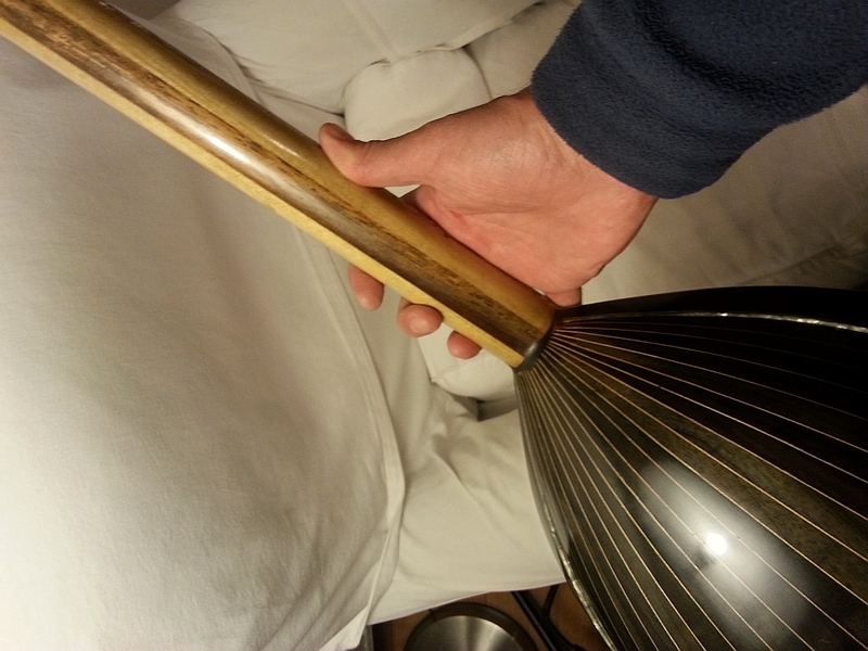

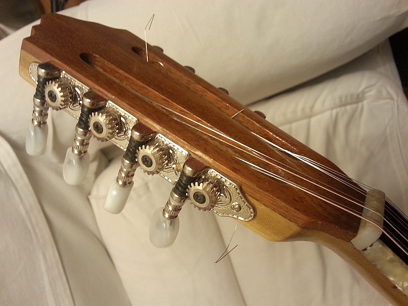

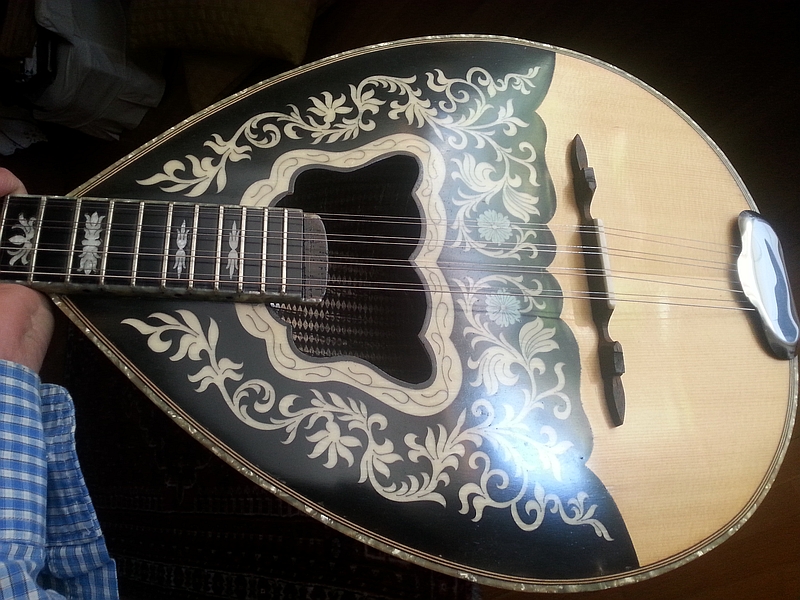

Το φιλέτο κόλλησε πολύ καλά χωρίς καθόλου κενά με το απο κάτω, ακολούθησε πολύ προσεκτικό τρίψιμο για να ενοποιηθεί το περίγραμμα. Πολύ δυσκολο το πάνω μέρος με τις καμπύλες.
Το αποτέλεσμα...

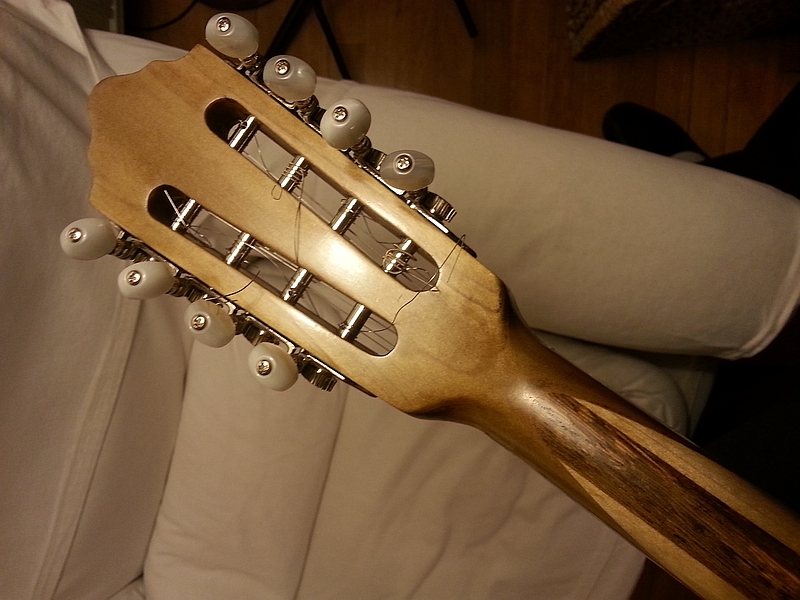

Πλάι
Τρία διαφορετικά ξύλα έκρυβε η μαύρη λάκα

Finishing Oil και στο σκάφος
Liberon και στο καπάκι. Ποτέ ξανά πλαστικίλα !!!
