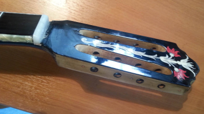

Με την ευκαρία που έβγαλα τα κλειδιά είπα να περιποιηθώ λίγο το άθλιο φινίρισμα στο καράολο που ειχε βαφτεί μαύρο γυαλιστερό, αλλά σχεδόν χωρίς γυαλοχαρτάρισμα!
Ετσι έτριψα το άβαφο εσωτερικό στις σχισμές (που ήταν όπως βγήκε από το πριόνι), μέχρι 400, το περασα με ελάχιστη superglue για σηλερ και ξανά γυαλόχαρτο μέχρι 2000, και έγινε χαρτί.

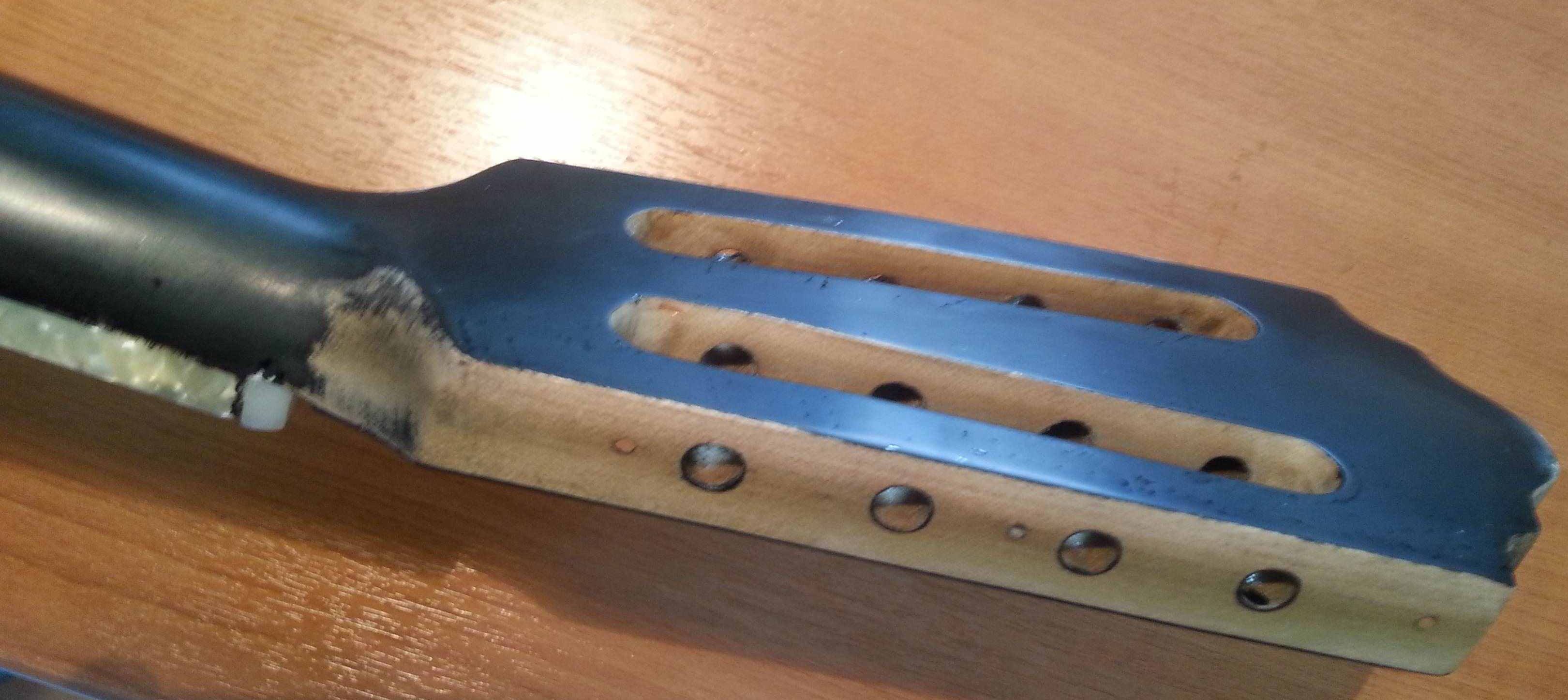

Τώρα το πρόβλημα που έχω και θέλω τα φώτα σας είναι στο σόκορο και στη βάση του καράολου, εκεί έτριψα μέχρι που έφυγε το μαυρο glossy χρώμα μεχρι 220 και μετά σηλερ και μέχρι 2000 όπως παραπάνω.
Α, και πέρασα και ένα 2500 βρεγμένο το μάνικο έτσι που να θαμπώσεικαι να φύγει εκείνη η ενοχλητική πλαστική γυαλάδα.
Το ερώτημα είναι πως να το ξαναβάψω έτσι που να γίνει ομοιόμορφο και αξιοπρεπές.

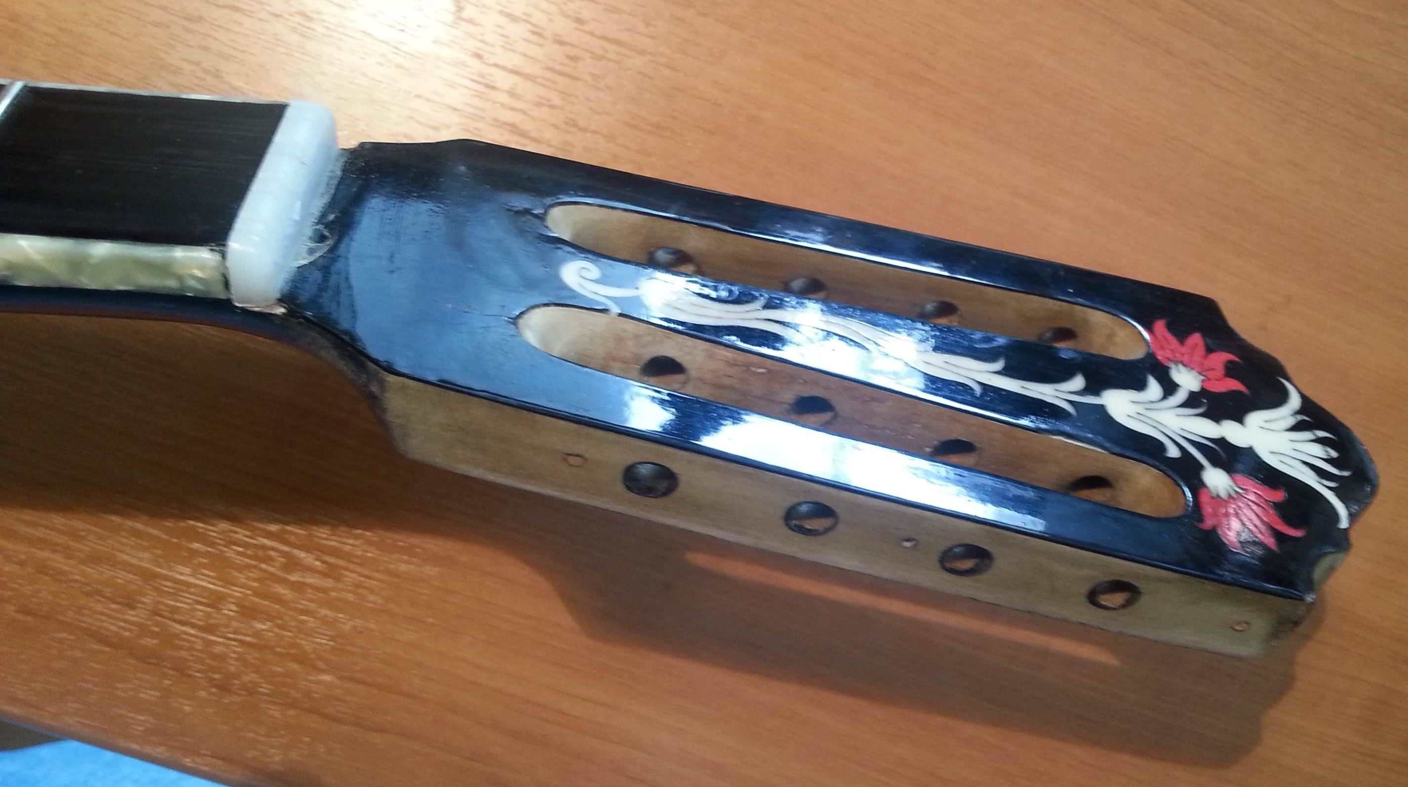

Καράολο glossy πλαστικουριά, με τριμμένα τα σόκορα, μάλλον θα το θαμπώσω κι αυτό
Τα σημεία που θέλουν βάψιμο και το θάμπωμα στο υπόλοιπο με 2500 νερού

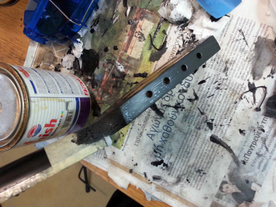

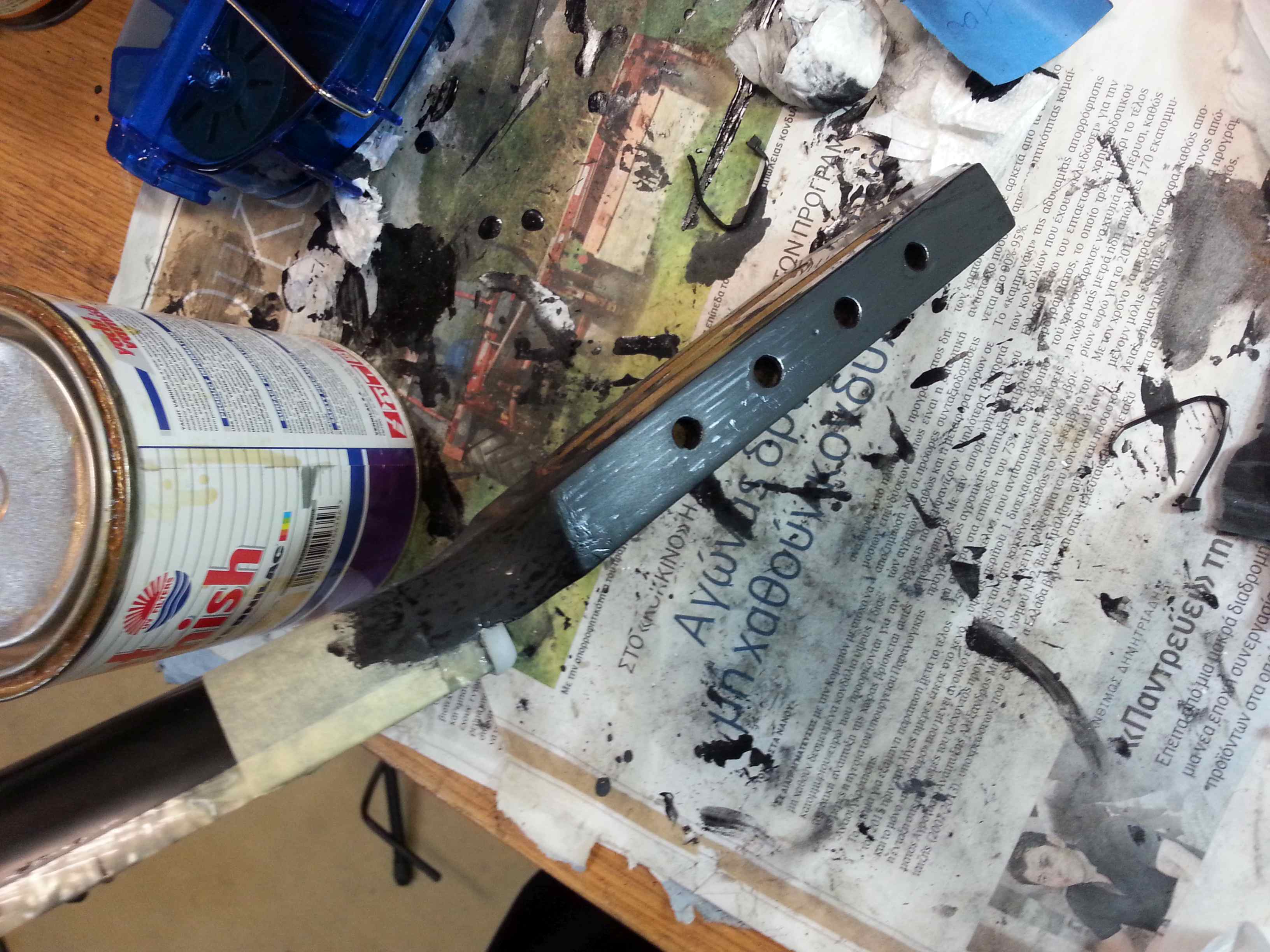

Ελειψει οδηγιών απο το φόρουμ, βαρέθηκα να το βλέπω και ξεκίνησα όπως μούρθε το βάψιμο που κράτησε ~2 βδομάδες: 3-4 χέρια μαυρο ντούκο με ενδιάμεσο γυαλοχαρτάρισμα, και 2-3 χέρια λούστρο διαφανές, όλα με πανάκι.
Μαυρο πριν το λούστρο
Αλλα το αποτέλεσμα καθόλου καλό, το λούστρο έκανε φυσαλίδες, νερά και ανομοιομορφίες, και σε ορισμένα σημεία στις γωνίες έβγαινε το ξύλο λόγω γυαλόχαρτου και ήθελε συνεχώς ρετουσαρισματα, με λιγα λόγια χάλια, τσάμπα ο κόπος...
Οπότε αποφάσισα να ακούσω το φίλο Στέλιο και να βγάλω τελειως το χρώμα.
Δοκίμασα με paint remover χωρίς αποτέλεσμα. Δοκίμασα με τρίψιμο στο χέρι -πολύ δύσκολα έβγαινε και πολύ παχύ - σε ορισμένα σημεια πλησίαζε το mm!!! πρέπει να ήταν κάποιο είδος λάκας.

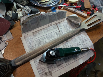

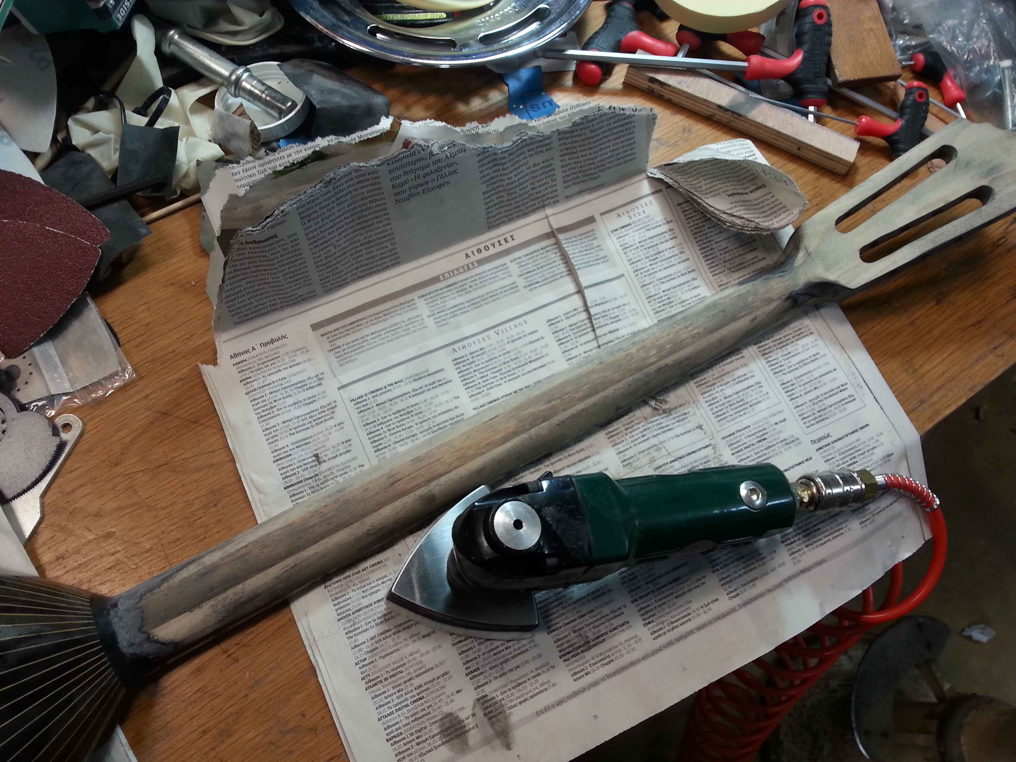

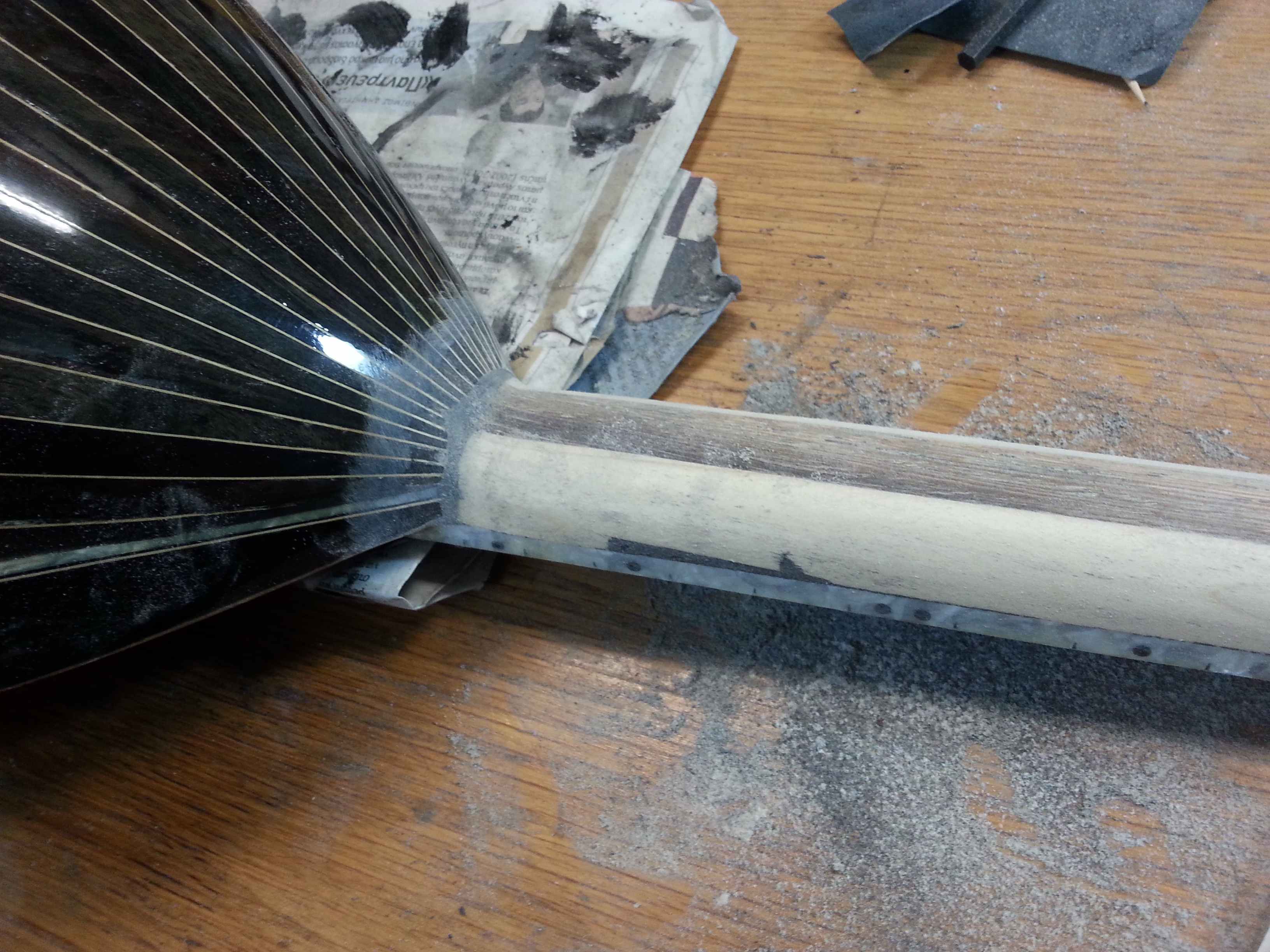

Φόρτωσα λοιπόν 60άρι και 80άρι στο αεροτριβείο από το λιντλ, που το'χω στην εφεδρεία 2 χρόνια τώρα και σε 1.5 ώρα είδα το φώς!!!!
Τα χοντρά φύγανε, φάνηκε ένωση του καράολου και η κόντρα που είχα μια ανησυχία για το αν υπάρχει!
Φάνηκαν και οι ατέλειες και η προχειρότητα της κατασκευής, δεν με πειράζει καθόλου όμως, αντιθέτως, 1000 φορές καλύτερα να φαίνεται το ξύλο και όχι οι λάκες που θυμίζουν επιπλάκι ετοιματζίδικο του '70!
Οι 2 ατέλειες που φάνηκαν, μια σκλήθρα στο μάνικο και η ένωση μάνικο-σκάφος μάλλον θέλει κάποια κάλυψη
Εφυγε και η εκνευριστικη φιγούρα, θα φτιάξω άλλη να μάθω κιόλας!
Στη συνέχεια σκέφτομαι να το σκουρήνω με κάποιο εμποτισμού νερού, σε καρυδιά ίσως για να μην φαίνονται πολύ οι ατέλειες, μετά γυαλόχαρτο μέχρι 400, και μετά επεξεργασία με danish oil,
δεν ξέρω τι να κάνω στην ένωση του μάνικου

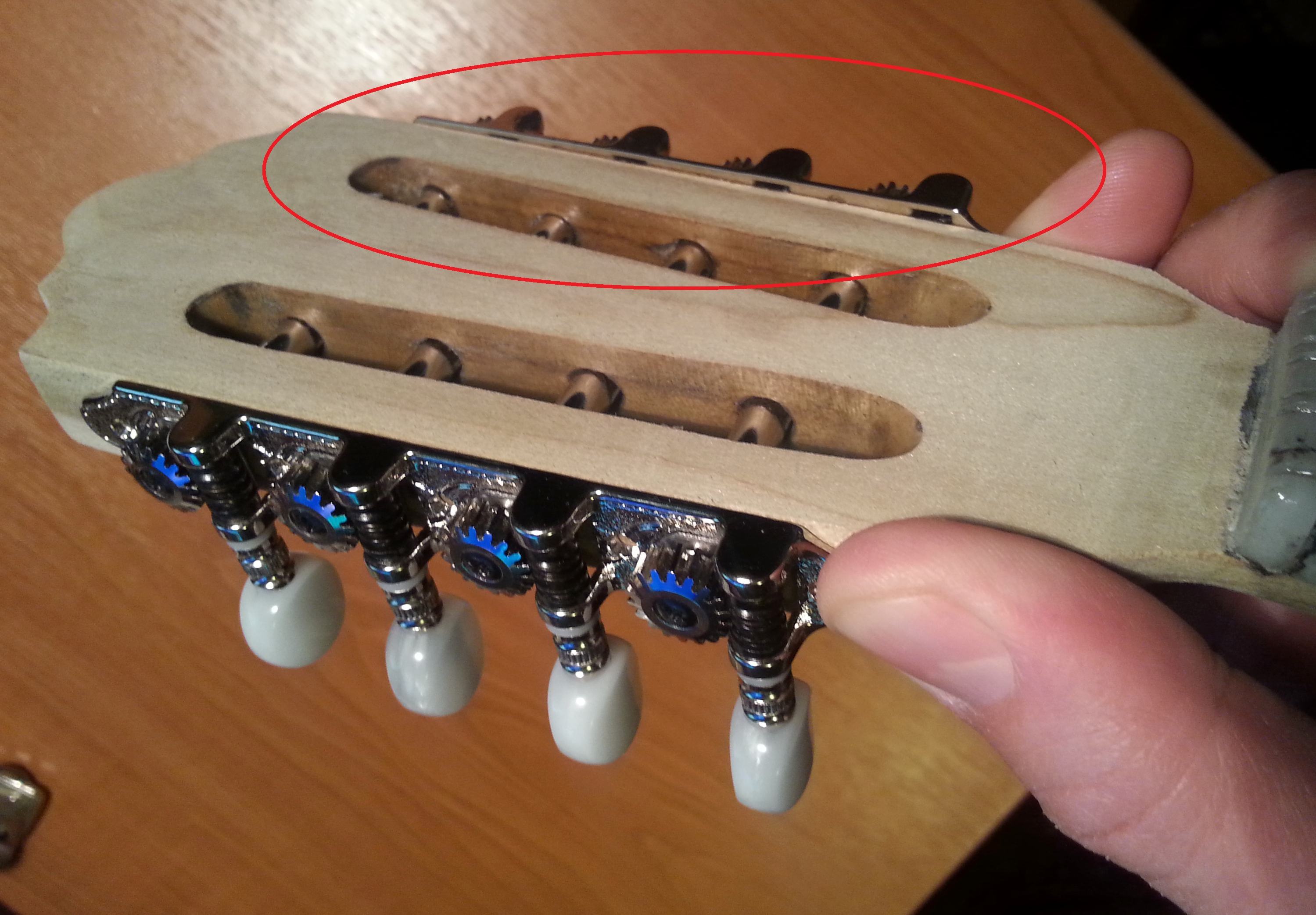

Τώρα μου βγήκε άλλο πρόβλημα (του αρχάριου), από το ατσούμπαλο τρίψιμο λέπτυνε μονόπαντα το (οριακού πάχους) καράολο και εξέχει η κλειδιέρα έως 2mm >:(
θα πρέπει να το φρεζάρω όλο ισοπαχές και να κολλήσω κάπoιο φιλέτο 3 mm, μάλλον ένα κομματι καρυδιά από παλιο κάσωμα πόρτας που έχω...

αν εχεις ξυστρα-παχυμετρο, αλλιως με το ματι και τα κλειδια κανεις προβα να δεις οσο ειναι πιο ισιο, δως του να καταλαβει, και μετα κολλησε ενα φιλετο καπλαμα 2,5-3χιλ, και μετα ανοιξε τις 2 τρυπες με πριονακι (των κλειδιων), και μετα, και μετα...

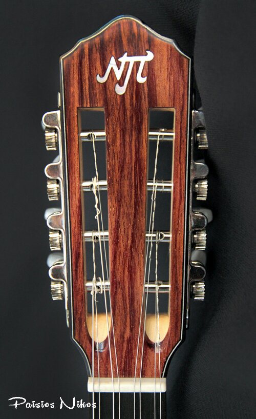

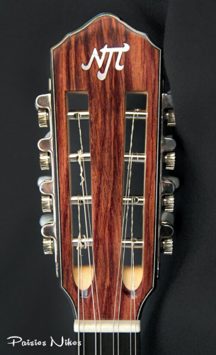

Μια φωτογραφική προτροπή ... έτσι για την όρεξη !
Yannis P.
  • Μηνύματα: 22
Απ: Επισκευή χρώματος σε καράολο μπουζουκιού
« Απάντηση #9 στις: Δεκεμβρίου 21, 2015, 10:22:30 πμ »
Ιωσήφ, ευχαριστώ για το λόγο σου! η φωτό δίνει όντως μια ιδέα για το προσδοκώμενο.

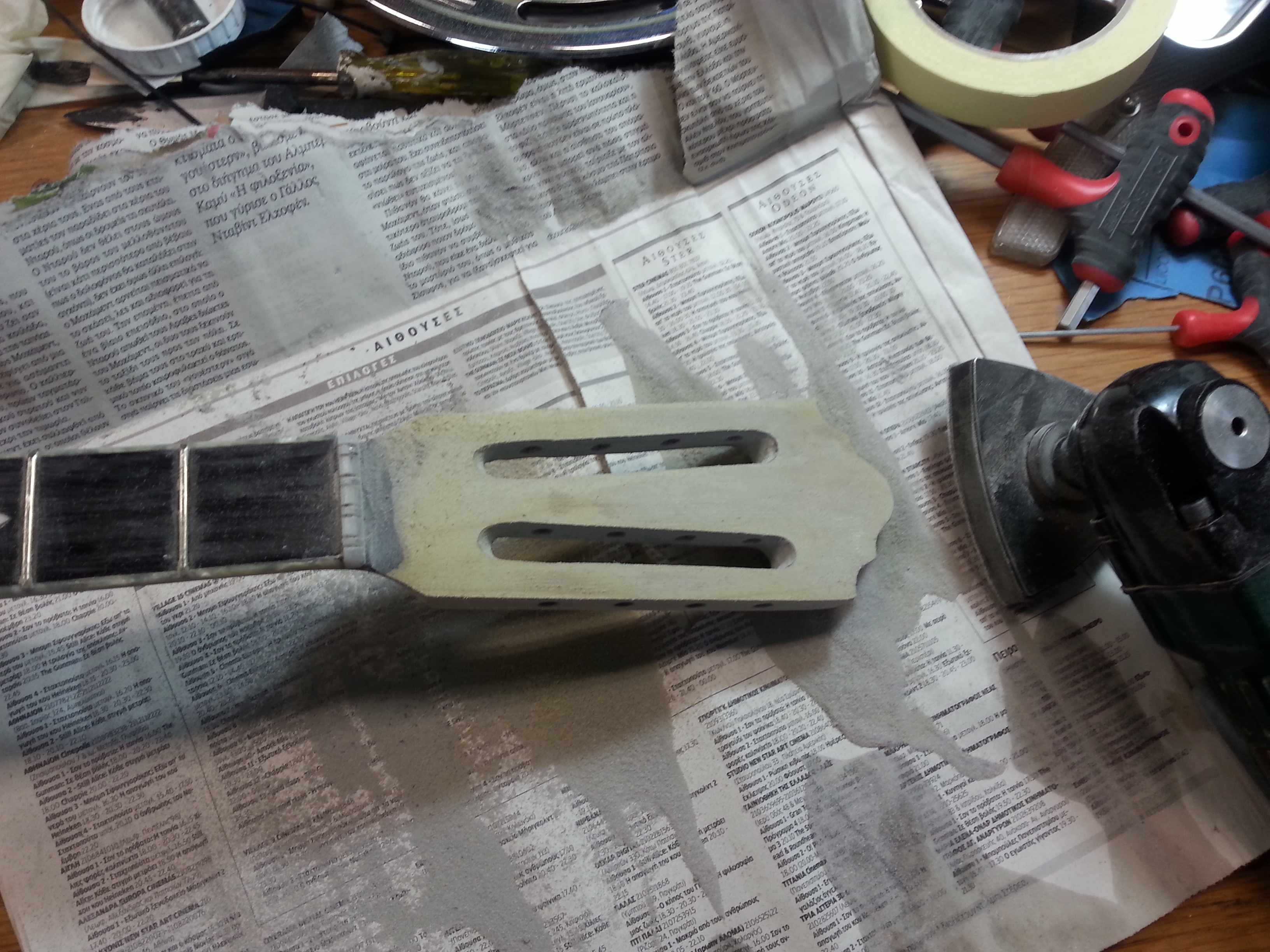

Αφαίρεσα το παλιό λούστρο-πλαστικίλα από όλο το όργανο, σιγά σιγά με υπομονή, με παίδεψε ιδιαίτερα το καπάκι που ήθελε μεγάλη προσοχή να μην φύγει η φιγούρα. Τη οποία φιγούρα δεν εκτιμώ ιδιαίτερα, θα το προτιμούσα 100% χωρίς, αλλα φοβήθηκα μηπως αδυνατίσει πολύ το καπάκι γιατί στο περίγραμμα της φιγούρας διακρίνω σαν να έχει ποτιστεί το ξύλο από μαυρο χρώμα.
Πέρασα όλο το όργανο με Liberon Finishing Oil (που βέβαια έμαθα εδώ στο forum), πρώτο χέρι wet sanding για κλείσιμο πόρων και μετά 15-20 χέρια λούστρο με πανάκι και 24ωρο στέγνωμα.
Το αποτέλεσμα είναι καταπληκτικό! Τέλεια αίσθηση στην αφή, αλλά και στην εμφάνιση, έχει μια θαμπή γυαλάδα που θυμίζει γομαλάκα ενώ φαίνεται και η υφή του ξύλου .
Τώρα έχω ένα άλλο όργανο που το γουστάρω πολύ!

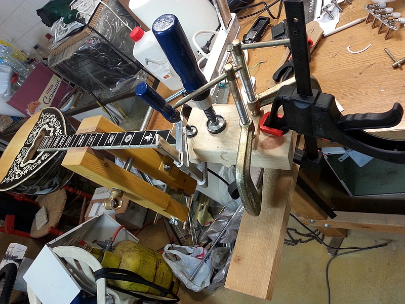

Το μόνο πρόβλημα που συνάντησα είναι που δεν πρόσεξα στην ξύλινη μέγγενη, που έφτιαξα ειδικά για αυτο το project, και πετάχτηκαν από το σφίξιμο μερικά τάστα, τα οποία όταν ξαναέβαλα δεν στρώνανε καλά και χρειάστηκε να ξύσω αρκετά όλη την ταστιέρα και να ψηλώσω λίγο τον πάνω καβαλλάρη για να μην τρίζει. Παίζει καλά, αλλά ίσως αλλάξω όλα τα τάστα στο μέλλον.

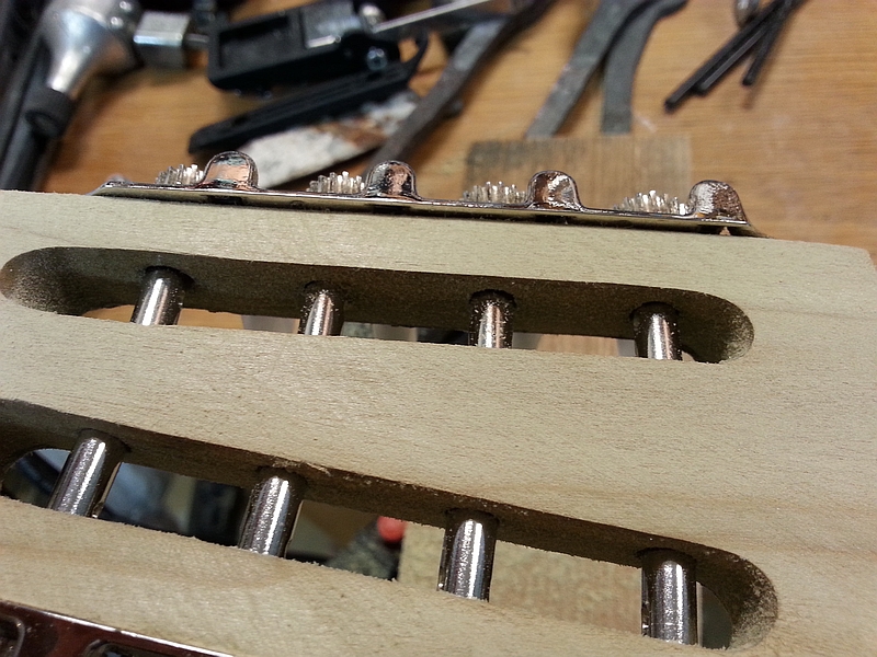

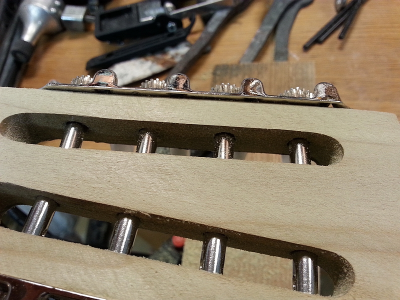

Τρίψιμο μέχρι να αλφαδιάσουν σωστά τα κλειδιά
Κόλλημα το νεο φιλέτο από καρυδιά, πολύ χρήσιμη η ξύλινη μέγγενη (εκει που πιάνει το μανίκι πετάχτηκαν τα τάστα)
