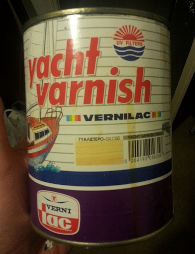

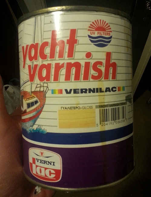

Εψαξα και βρήκα κάπου παραπεταμένο το κουτι από το βερνίκι που χρησιμοποίησα, είναι το vernilac yacht varnish και είναι φαινολικής βάσης (μαλλον), γι αυτό και το είχα επιλέξει στην αρχική αποτυχημένη απόπειρα να λουστράρω το καραολο (το κουτί φαινεται λίγο και στην φωτο του 4ου post).
