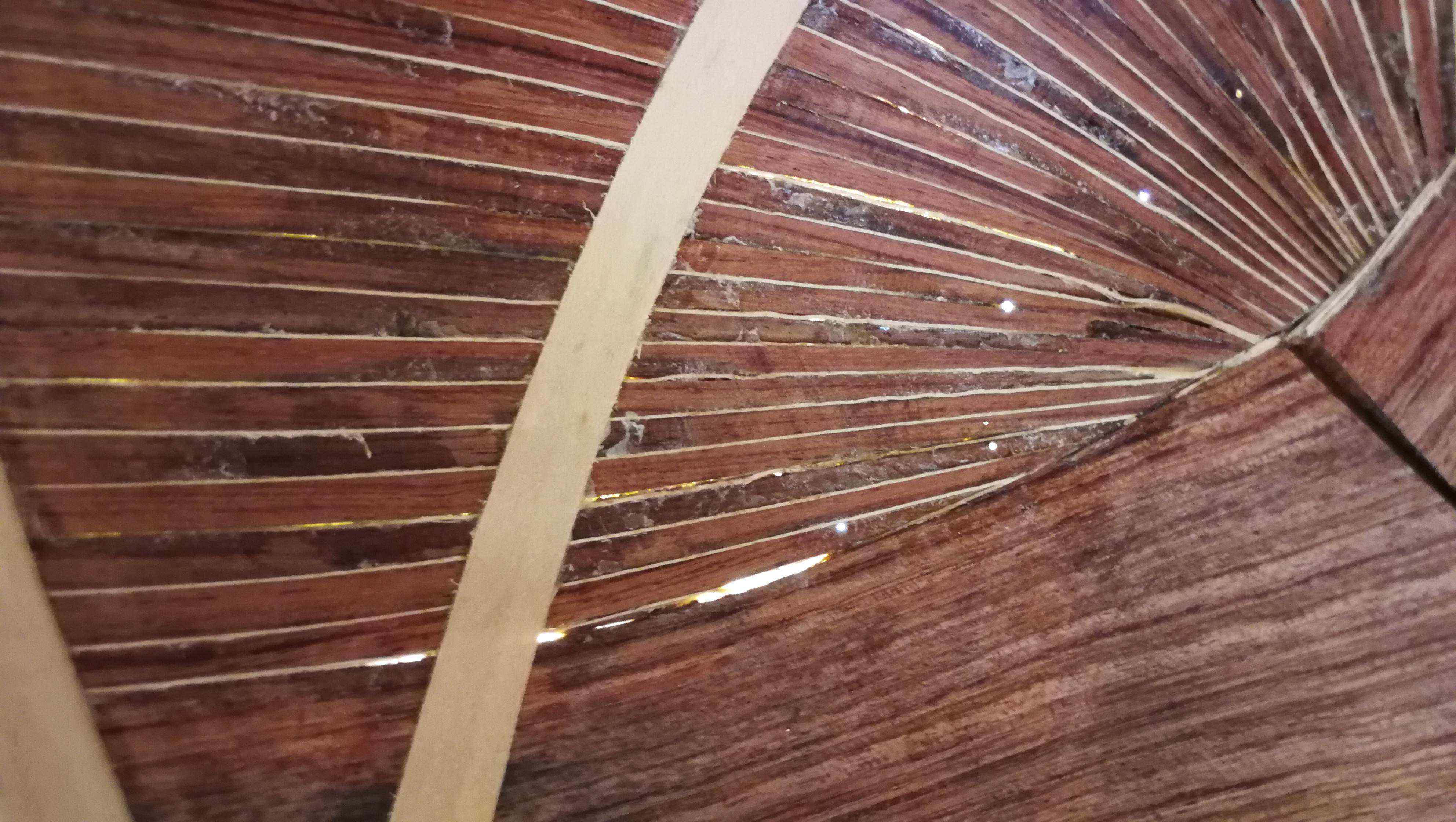

Σε αντίθεση με τις συμβουλές, δεν ξεκαλούπωσα καθόλου το σκάφος ώστε να ξύνω εσωτερικά και να ταιριάζω καλύτερα τις ντούγες αλλά και να ισιώνω πότε πότε την ακμή. Το ότι οι ντούγες στρίβουν στις άκρες για να ταιριάξουν είναι μεν καλό για το ταίριαγμα αλλά όχι καλό όταν οι ντούγες δεν έχουν τη σωστή γεωμετρία.
Τα σημαντικά προβλήματα ήταν τα εξής:
1. ΠΟΛΛΗ κόλλα!!! Κολλάει το σύμπαν! Κολλάνε τα δάκτυλα μεταξύ τους και χρειάζεται να πλένεις τη βρεγμένη πετσέτα 100 φορές ...
2. Το ταίριαγμα με τα πλαϊνά. Επειδή, όπως εξήγησα, δεν ξεκαλούπωσα καθόλου, ήταν ΠΟΛΥ ΔΥΣΚΟΛΟ να τα ταιριάξω. Και δεν είναι και 100% ταιριαγμένα ... να είναι καλά ο στόκος που θα μπει στο τέλος.
3. Λόγω του λάθους υποδείγματος ανοίξαν κάποιες κολλήσεις με τα ζόρια και χρειάστηκα να τις ξαναπεράσω αφού μπήκαν τα πλαϊνάρια και η κολάντζα.
Ηθικό Δίδαγμα: Το υπόδειγμα είναι το Α και Ω της κατασκευής ενώ χρειάζεται να ξεκαλουπώνεται που και που για ελέγχους.

Φίλε gfourlias  σε χαιρετώ
Πραγματικά λυπάμαι για τις δυσκολίες που συνάντησες και θα προσπαθήσω να εντοπίσω τους λόγους Παρόλο πού έγραψα σεντόνια ( κατά Ζαρκ) ορισμένες κατασκευαστικές λεπτομέρειες μπορεί να μου διέφυγαν και ζητώ συγνώμη για αυτό.
Καταρχήν δεν έχω πιάσει στα χέρια μου τζουρά και ούτε ξέρω πως μοιάζει εκτός από φωτογραφίες Στις φωτογραφίες βλέπω τζουράδες που είναι όπως ένα μικρό μπουζούκι Αυτό που επέλεξες είναι ένα στενόμακρο σκάφος Έστω και σε αυτό ακόμη θα έπρεπε να ταιριάζουν οι ντούγες
Το καλούπι μου είναι πιο στρογγυλεμένο ( κατά μήκος ) θα φωτογραφίσω και θα ανεβάσω σύντομα τον τρόπο κατασκευής και υπολογισμού της καμπυλότητας του Το στόκαρα και το έτριψα και όταν έγινε τελείως λείο το έβαψα  με άσπρη μπογιά Το ξαναέτριψα ελαφρά και πάνω από την μπογιά τοποθέτησα εποξικό αυτό που βάζουν στα σκάφη θαλάσσης ( αυτό είχα μόνο!) που είναι εποξικό με καταλύτη 50 % ( και ο φίλος john κατά την επίσκεψη του στη Λεμεσό το πρόσεξε στο καλούπι μου)
Έτσι έγινε γυαλί Αυτό είναι το πιο σημαντικό και μία φορά θα το φτιάξεις Μην βιαστείς λοιπόν
Επίσης το δικό σου δεν το βλέπω καθόλου ριγαρισμένο που είναι απόλυτα απαραίτητο μιας και οι γραμμές αυτές θα σε βοηθούσαν στην κατασκευή και στην εφαρμογή των δούγων
Μπροστά στον τάκο είναι πολύ πλατύ και θα έχεις πρόβλημα στην εφαρμογή του μάνικου
To βγάζω από το καλούπι στα μισά της κατασκευής για να μπορέσω να μετρήσω το πάχος του σκάφους με το αυτοσχέδιο calibre που έφτιαξα και όχι για να διορθώσω τυχόν ανωμαλίες στις δούγες Το calibre που έφτιαξα δεν έχει μεγάλο άνοιγμα (throat)
Οι κρεμάστρες δεν είναι κατάλληλες για ελατήρια Εγώ χρησιμοποιώ ατσαλόσυρμα που χρησιμοποιούν αυτοί που κατασκευάζου σούστες ( ελατήρια ) και μπορείς να αγοράσεις 2-3 μέτρα ( μπορείς και να το βάψεις δηλ να το σκληρύνεις περισσότερο ) ή και από παλιά καθίσματα αυτοκινήτων Δεν χρησιμοποιώ καθόλου καρφιά (εκτός από τις πρώτες 2-3 ντουγες γιατί γλιστρούν όταν βάλω τα λάστιχα Με τα καρφιά θα καταστρέψεις την λεία και τόσο ωραία επιφάνεια του εποξικού

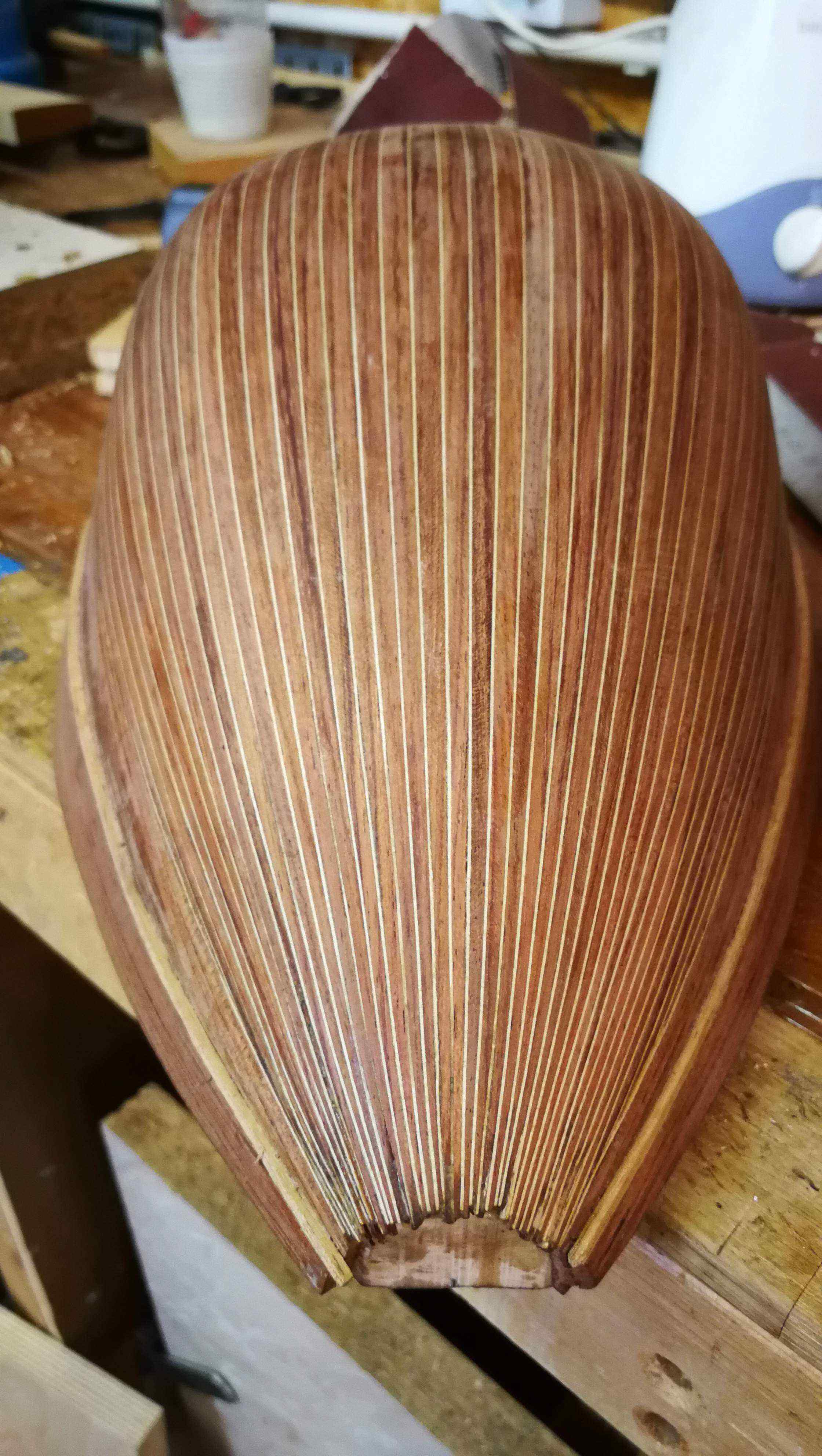

Μετά από μέρες έβγαλα φωτογραφίες του τελειωμένου σκάφους για να δείτε τις ατέλειες που έχει.
Είναι "φωτισμένο" σκάφος ...

« Απάντηση #127 στις: Μαΐου 07, 2018, 07:21:55 μμ »
Τι να σου πω...εμενα κουκλα μου φαινεται!!! ;D ;D ;D

« Απάντηση #128 στις: Μαΐου 07, 2018, 07:36:07 μμ »
Μπραβο φιλε και εμενα τελειο μου φαινεται!και η κολατζα πολυ ωραια.με τα κενα δεν νομιζω να χεις προβλημα λιγο πολυ ολα εχουν.αμα θες για μεγαλυτερη ασφαλεια μπορεις να βαλεις γαζα και να κολησεις με αραιωμενη ψαροκολλα.
Το μονο που θα ηθελε λιγο προσοχη ειναι ο μπροστα τακος στην ενωση γιατι αν δε κανω λαθος ειναι αρκετα φαρδυς και θα σου βγει φαρδυ το μανικο στην ενωση.

« Απάντηση #129 στις: Μαΐου 08, 2018, 12:37:39 μμ »
Φίλε Ksiros,
μέσα στη βιασύνη μου να ετοιμάσω το σκάφος, να δω τη διαδικασία κλπ παρέλειψα να υπολογίσω τη μύτη του τάκου σωστά ...
Θα βρώ τρόπο να το ξεκλέψω όμως ...
Η τέχνη είναι να μπορείς να κρύβεις τα λάθη σου.
Οπότε, θα ρωτήσω να δω πως θα το καταφέρω!!! ;D

Φίλε gfourlias , θά κολήσσης ἕνα τακάκι μπροστά ἀπό τόν φαρδύ τάκο ( στό ἴδιο σχῆμα σάν προέκταση , ἄν θέλεις βάλε καί καβίλιες ) μέχρι τό ἐπιθυμητό φάρδος , θά τό ντύσης μέ ξυλάκια πάχους ὅσο καί οἱ δοῦγες , τά ὁποῖα μετά ( στό τέλος ) θά τά καλύψης μέ " γραβάτα " .

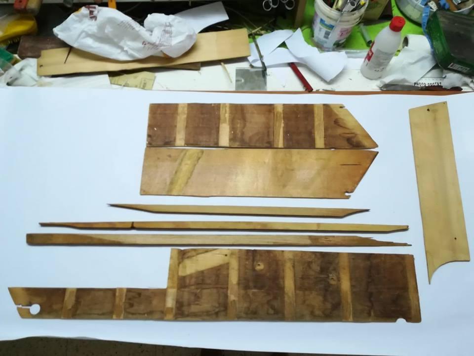

Κατάφερα να βρω μερικά από τα κομμάτια το παλιού πιάνου που μου δώρισαν.
Όπως θα δείτε ένα καπάκι του μπουζουκιού θα γίνει από 4 κομμάτια υποχρεωτικά.
Φυσικά το πιάνο αυτό οπωσδήποτε είναι πέραν των 100 χρόνων.
Η ένωση των 4 κομματιών για το καπάκι γίνετε χωρίς ενισχύσεις από μέσα στο καπάκι.
Λόγω της καμπυλότητας του καπακιού και λόγω της παλαιότητας, το ξύλο δεν συσπάται και έτσι ποτέ δεν μου έχουν ξεκολλήσει τα κομμάτια.
