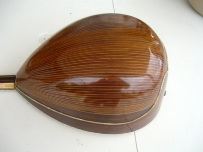

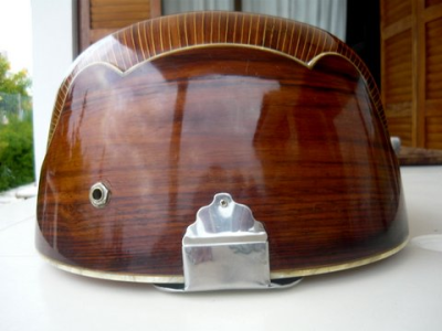

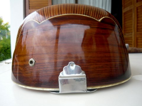

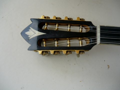

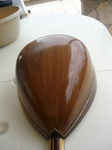

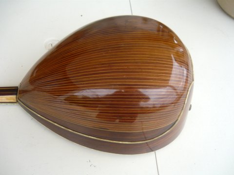

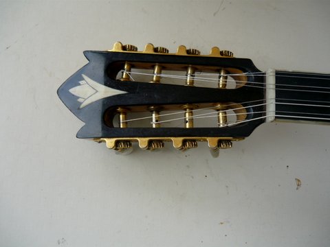

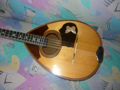

« Απάντηση #118 στις: Μαρτίου 17, 2018, 08:31:52 μμ »
Είναι τελικά σχεδόν τύπου Γερμανικού κράνους σκάφος?
Το πρώτο μου μπουζούκι ( δεκαοκτώ χρονών τώρα ) το περιποιήθηκα μετά την πρόσφατη πρώτη αλλαγή τάστων. Τα παλιά τάστα ήταν τάστα κιθάρας αφού μόνο τέτοια είχα τότε.  Τώρα που το ξαναβλέπω πάει για γερμανικού τύπου. Τα επόμενα τρία σκάφοι που έφταιξα είναι διαφορετικά (πιο στρογγυλεμένα) αφού τροποποίησα το καλούπι.
Εκείνο που θυμάμαι είναι ότι η κατασκευή του ήταν πιο εύκολη Όμως οι δούγες ήταν πιο λεπτές στα 2 χιλ και πιο στενές στα 5 χιλ και τις κολλούσα ανά 2 και όχι ανά τρείς.
Όμως ήμουν και 18 χρόνια νεώτερος ! Αυτό ίσως απαντά και την απορία σου φίλε Σακκάλη για το εφικτό της κατασκευής αυτής (Τύπου Γερμανικού κράνους).
Tο μπουζούκι μετά από ένα λεπτό χέρι γομαλάκας και το head με έβενο και στις δύο πλευρές και το κρίνο από ελεφαντόδοντο από παλιό πλήκτρο πιάνου.
Ο φίλος Άνδρoς Σοφοκλέους ανέβασε μία ηχογράφηση πού έγινε στο σπίτι του από κινητό.
https://www.youtube.com/watch?v=BpKDKmEMMCw
