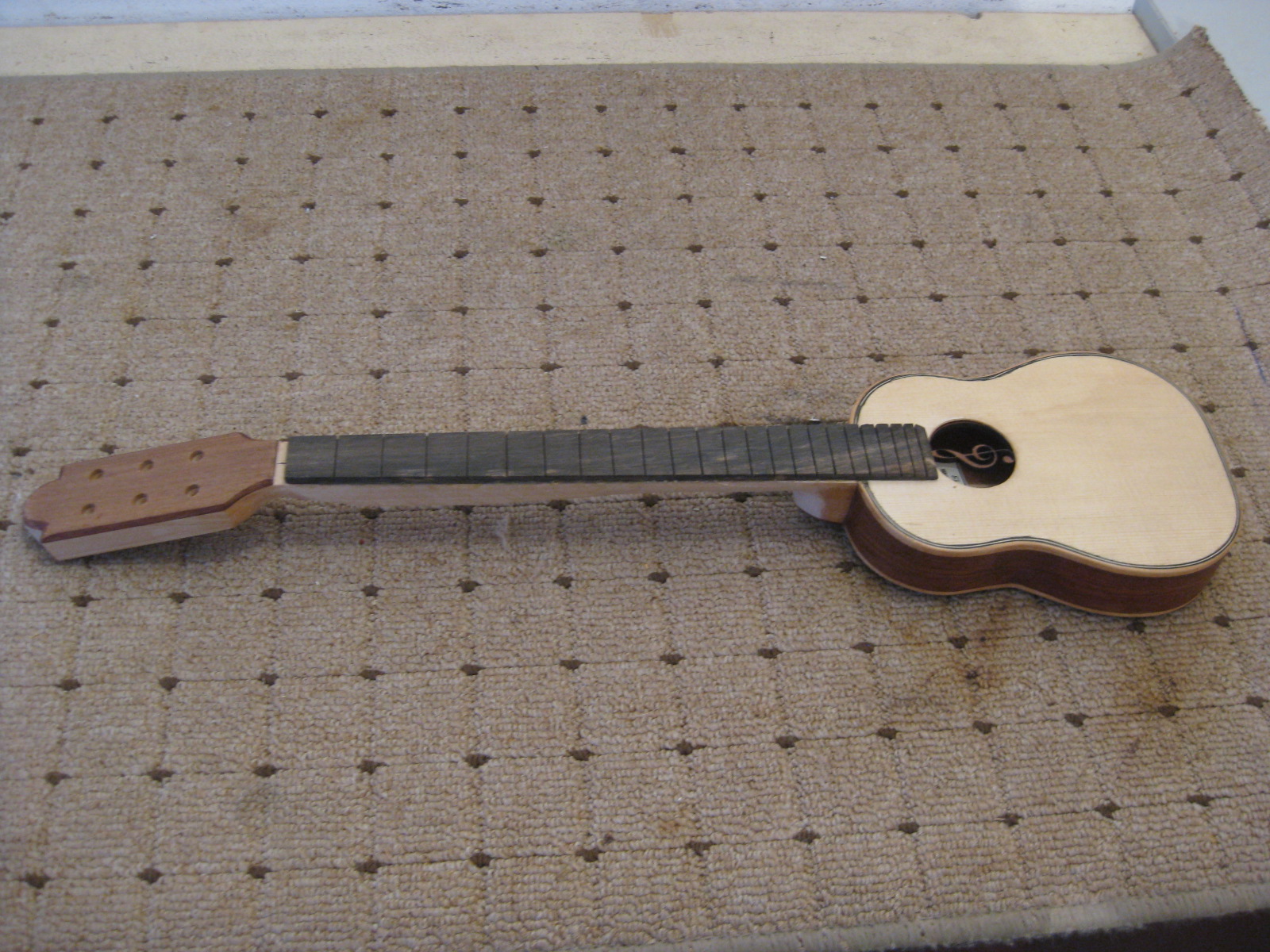

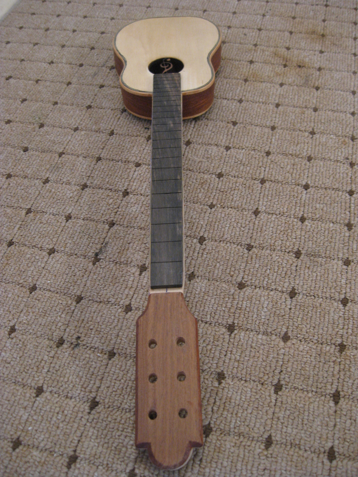

« Απάντηση #152 στις: Μαρτίου 13, 2020, 07:12:59 πμ »
κολλησα κ τη ταστιερα.
τελικα επιλεχθη εβενος στα 4 χιλ.
ξερει κανενας αλλον τροπο δεσιματος τον χορδων εκτος του κλασικου;
διοτι (το σκεφτηκα μετα ο χαλβας....) τσαμπα το διακοσμητικο πισω το κορδονι που ενωνονται τα πλαϊνα, θα κρυφτει ολο.

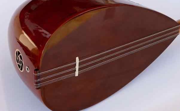

« Απάντηση #160 στις: Μαρτίου 14, 2020, 12:17:58 πμ »
Σε αυτή την φωτογραφία μήπως μπορεί κάποιος να καταταλάβει τι υλικό έχει βάλει ο μάστορας για να αγκυρώνουν οι χορδές; Μικρά μπρούτζινα στραβόκαρφα ή κάτι άλλο;

Απ: Μπαγλαμάδες #27 - #33 - #52
« Απάντηση #162 στις: Μαρτίου 14, 2020, 11:15:46 πμ »
Χωρίς να ξέρω με βεβαιότητα τι έχει κανει ο μάστορας, παρατηρώντας την φωτογραφία, κάνω την υπόθεση πως είναι μπρούτζινες βιδες , στις οποίες έχει τροχισει δεξια και αριστερά το κεφάλι της βίδας, έτσι ώστε να  δημιουργηθεί γατζος. Το τελικο σχημα της βίδας πρεπει να ειναι σχήματος Τ.
Ελπίζω να το περιεγραψα καλα, γιατί γράφω απο κινητό και δεν μπορω αυτή την στιγμη να παραθεσω σκίτσο.
Τόσο απλό και ταυτόχρονα ομορφο και λειτουργικό.

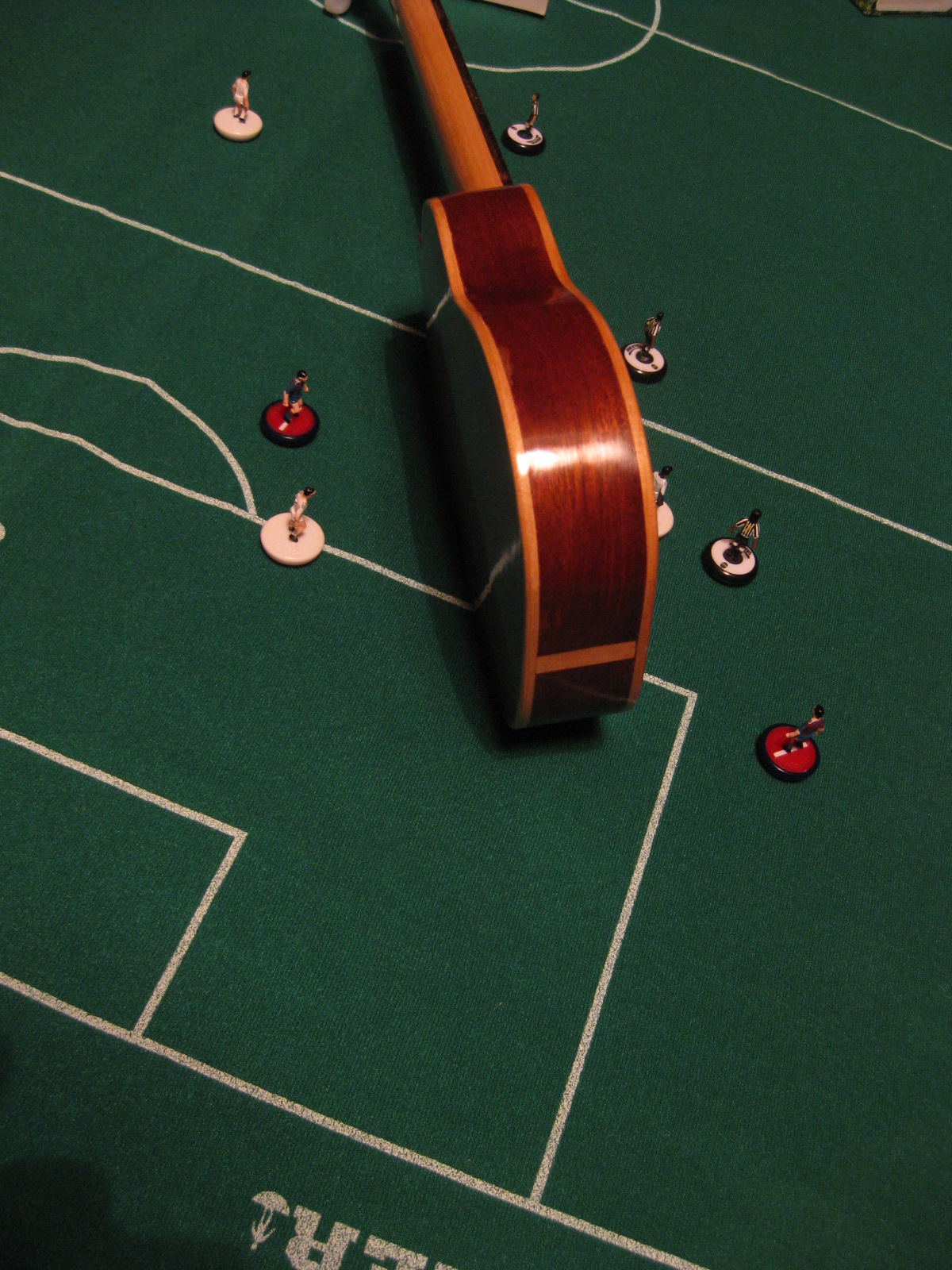

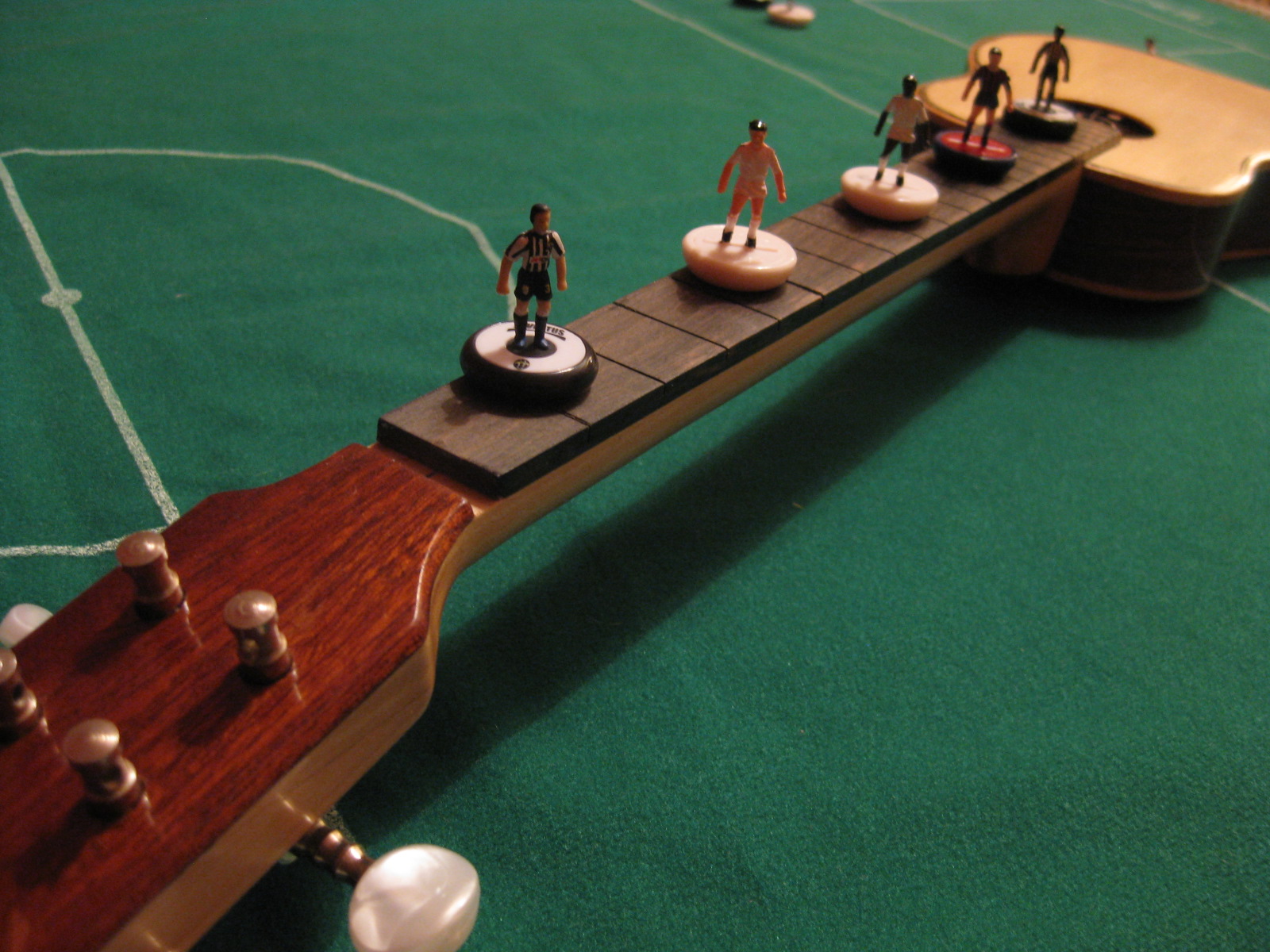

ελα να παιξουμε...... ;D
εσεις εχετε τους καβαλαρηδες-εγω εχω τους παιχτουρες  {celebrate010}
Απ: Μπαγλαμάς #52, 3ος κόμης του Λάνκαστερ
« Απάντηση #164 στις: Μαρτίου 17, 2020, 11:10:57 μμ »
που το θυμήθηκες!!!!
