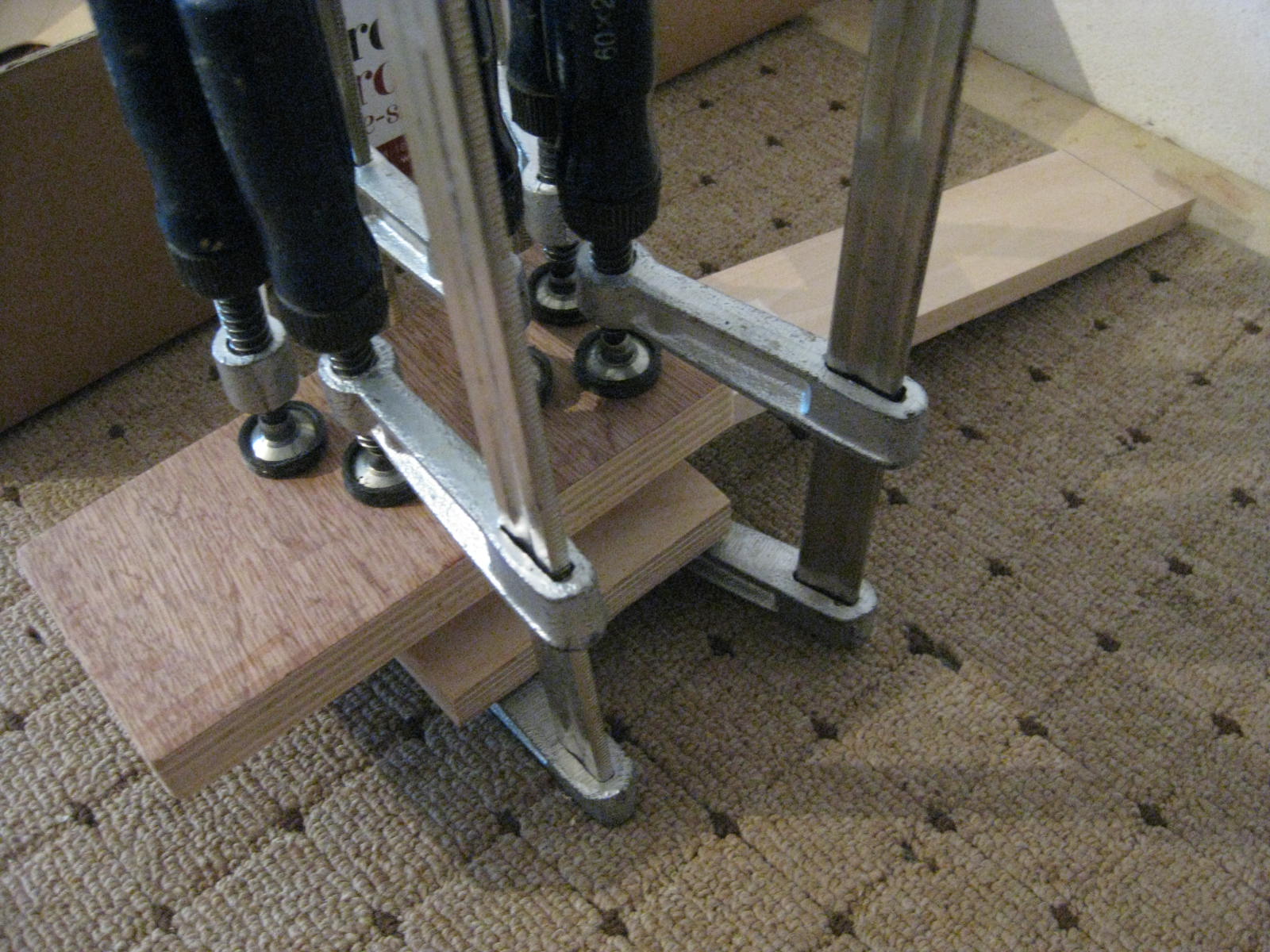

« Απάντηση #123 στις: Δεκεμβρίου 19, 2019, 04:12:45 μμ »

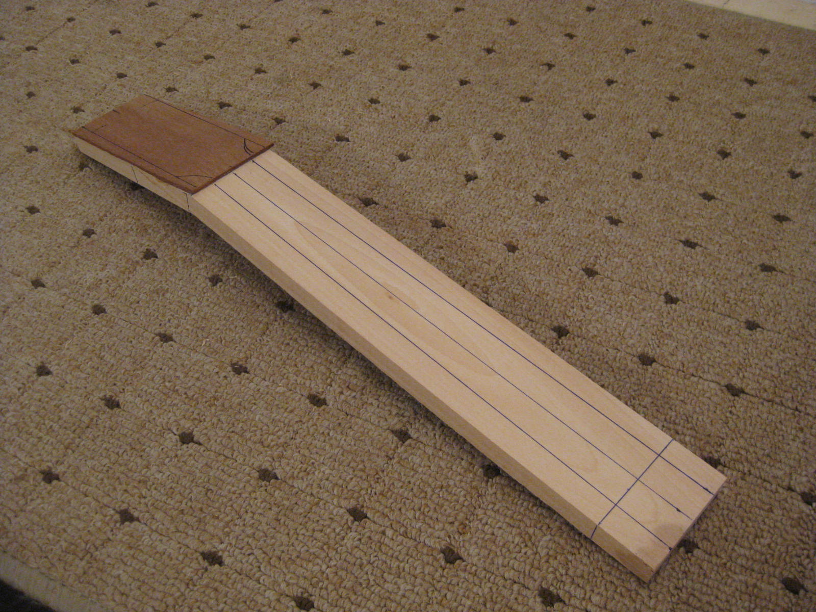

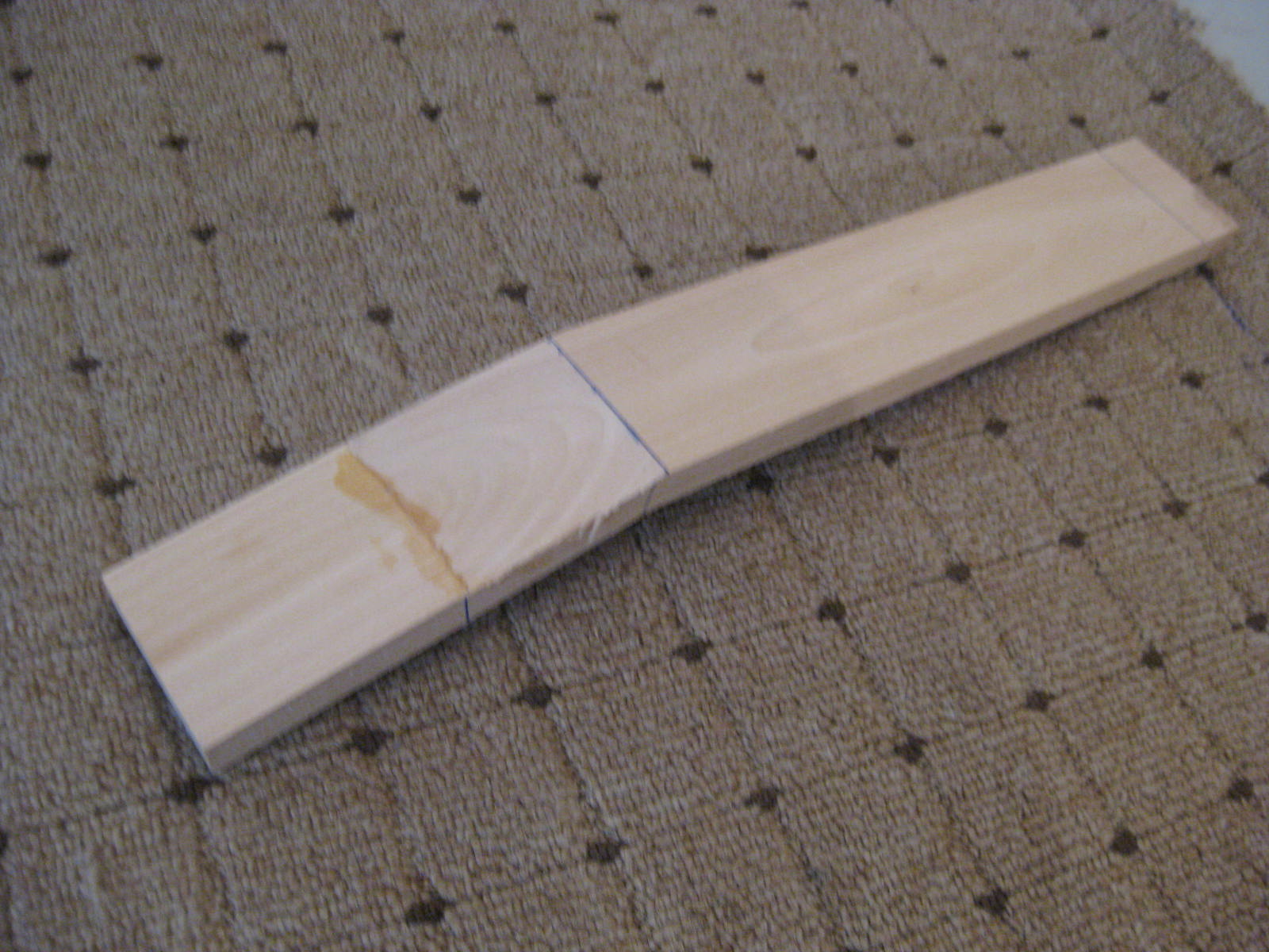

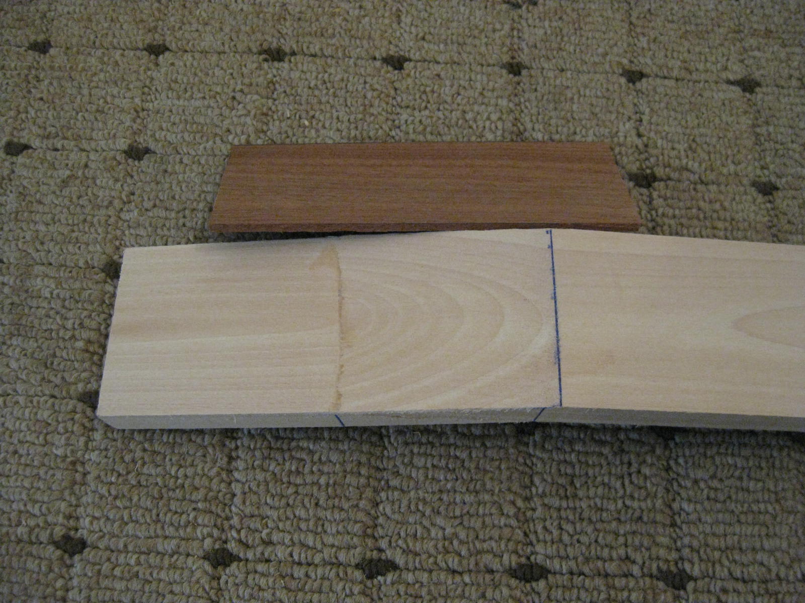

συνεχεια μανικιου, αφου εγινε ισιο πανω κατω το φλαμουρακι ευγενικη χορηγια δημητρη, εκοψα το φαλτσο κολλησα- και κολλησα την πλακα, ιδιο ξυλο με πλατη

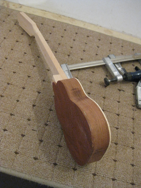

« Απάντηση #128 στις: Δεκεμβρίου 26, 2019, 09:27:33 πμ »
...και μεις παιζαμε μαντολινο, οχι ομως ηλεκτρικο... χαχαχα ολα τα λεφτα η διαφημιση επαθα τη πλακα μου...
γεια σου ρε νικο με τα ωραια σου!

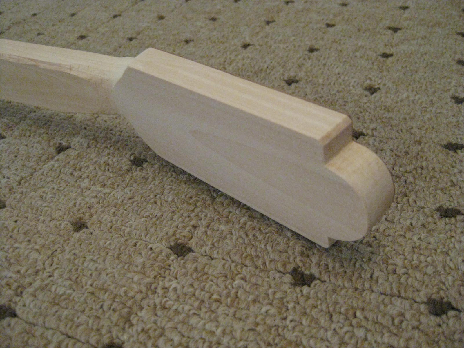

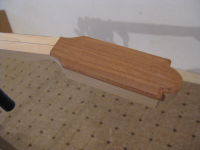

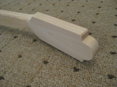

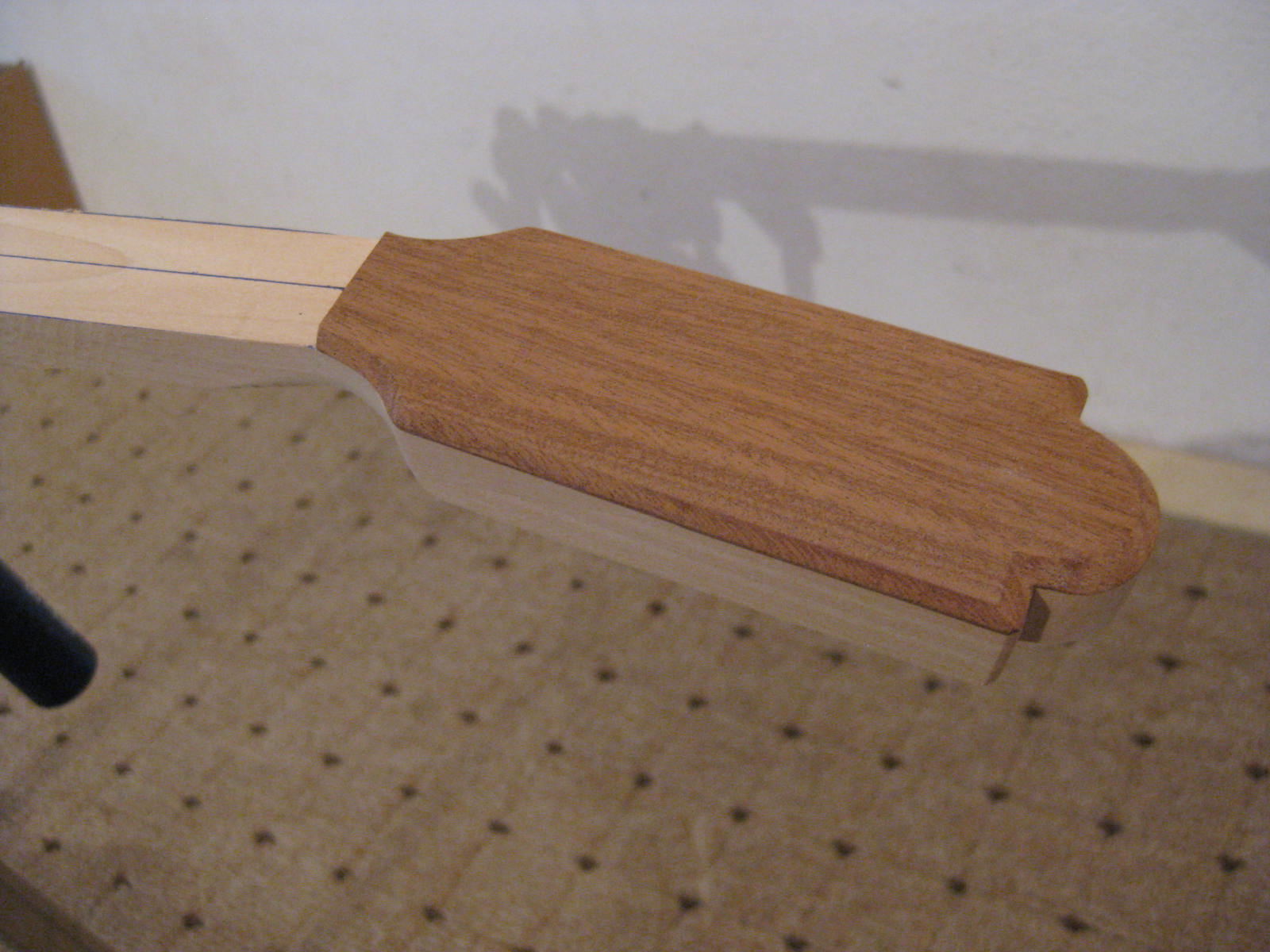

συνεχεια με διαμορφωση κεφαλιου-κολλημα τακουνιου.

Το "σπάσιμο" στην άκρη του καραολου πάρα πολύ ωραίο!!
Συγχαρητήρια!!

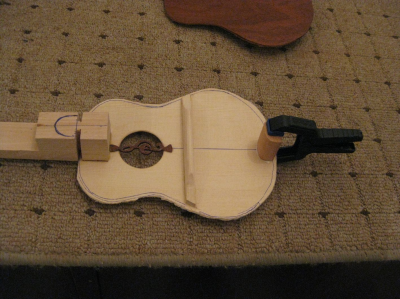

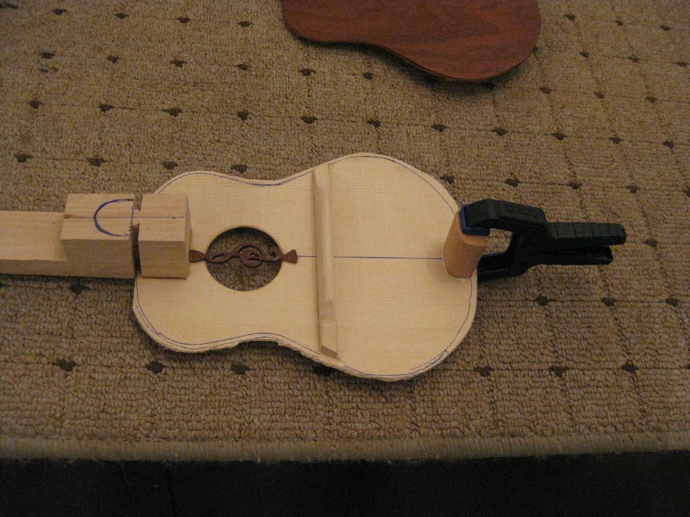

« Απάντηση #130 στις: Δεκεμβρίου 28, 2019, 09:26:22 πμ »
εεε; παραδεχεσαι;  ;D

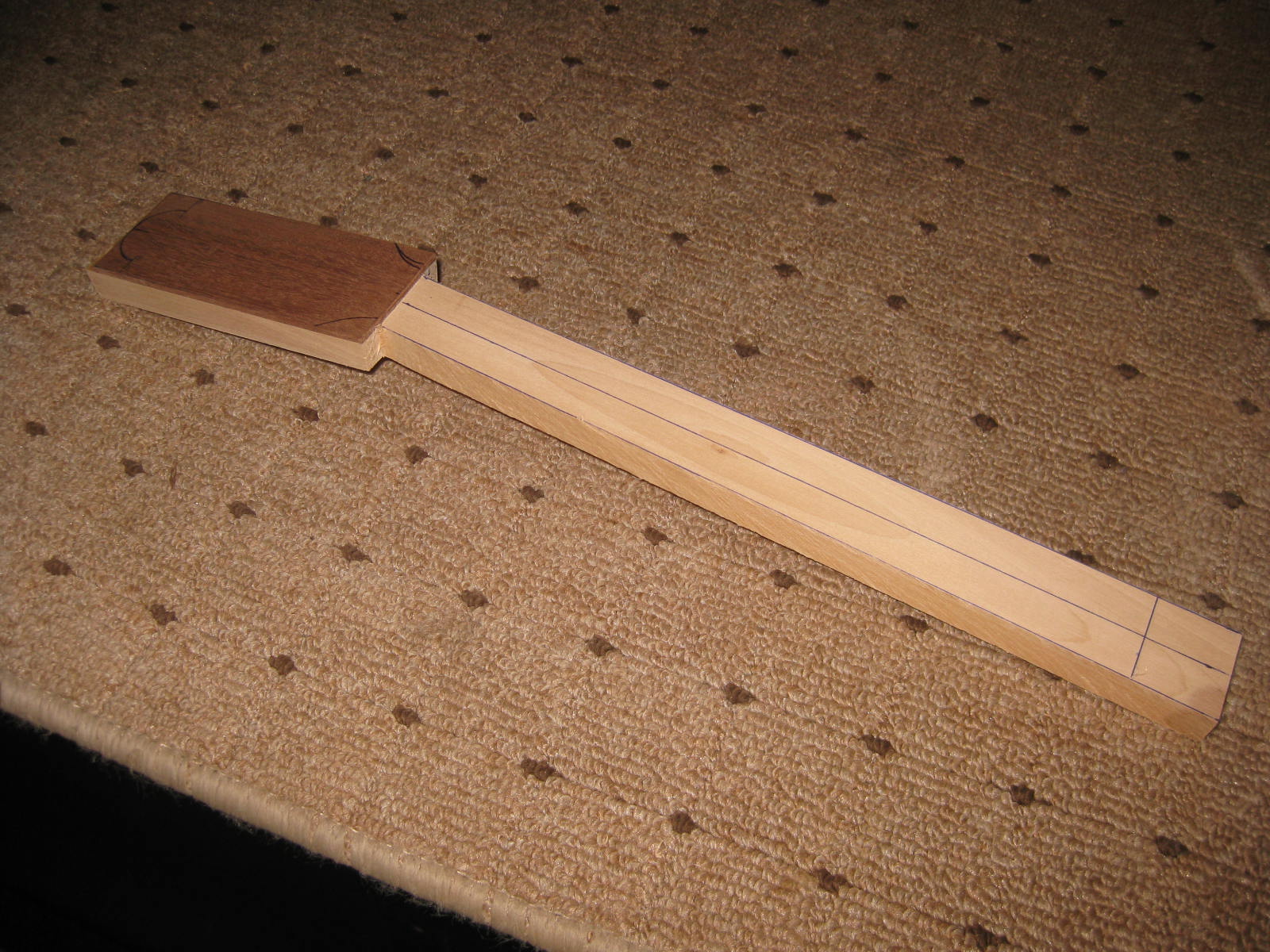

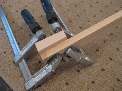

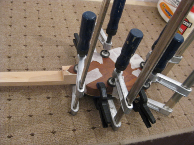

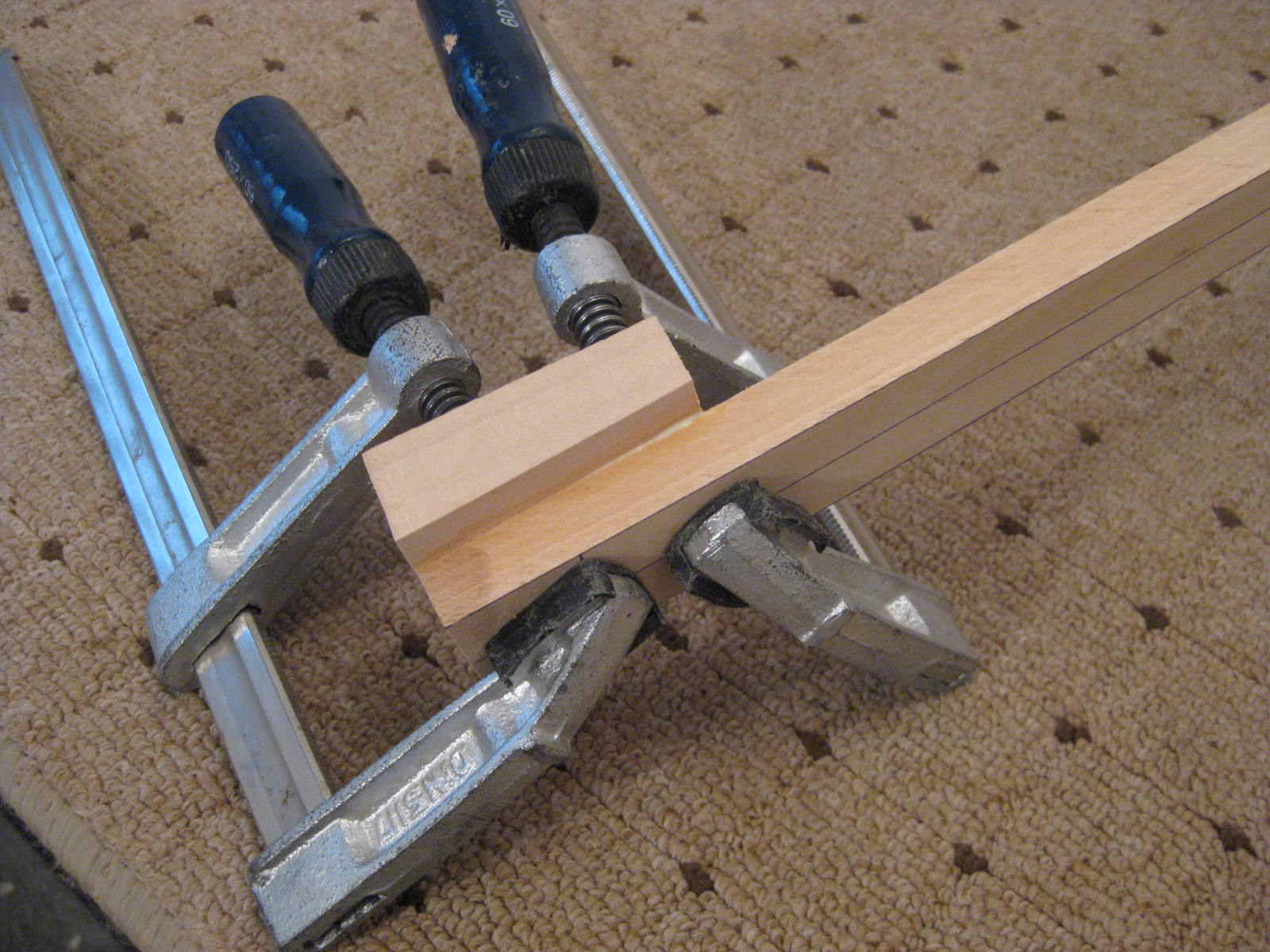

συνεχεια τραβηξα μια γραμμη με μαρκαδορο στο παγκο για να ελθει σε μια ευθεια καπακι-μπρατσο, κολλησα με χαρτοταινεια το καπακι και κολλησα το τακουνι πανω του.
εβαλα και τον πισω τακο. (δεν εχει βενα, οριστικο.... ;D)

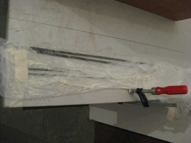

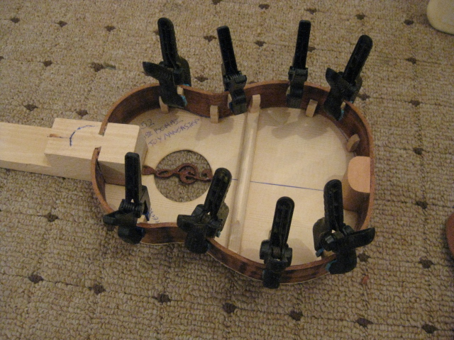

« Απάντηση #131 στις: Δεκεμβρίου 29, 2019, 10:05:02 πμ »

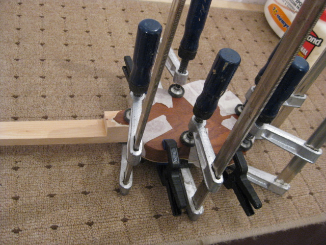

συνεχεια:

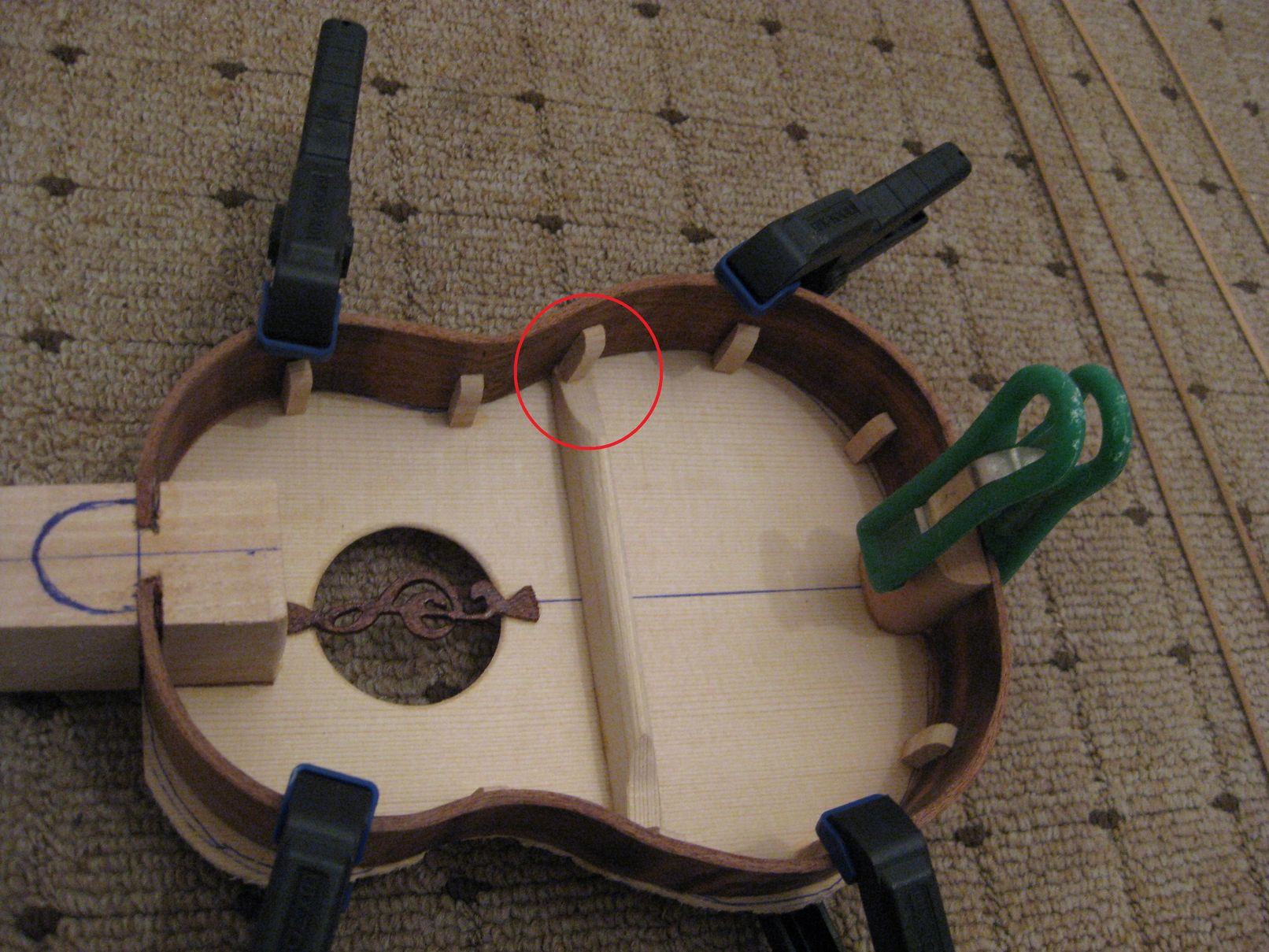

εδω φαινεται καθαρα οτι... το πακτωνω το καμαρι (οσκαρ) ;D

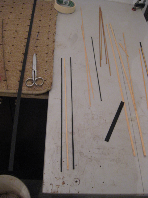

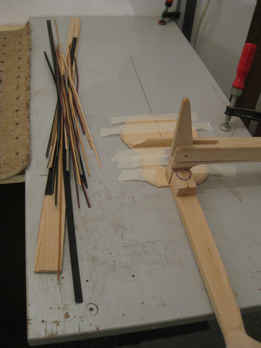

εβαλα κ λιγα κερφινγκ να πατησουν ολα καλα-καλα. μετα εκοψα λωριδες μαυρου καπλαμα και ασπρου, αποφασισα μετα απο πολλους συνδυασμους και καφε και ψαροκοκαλο , να μην πρωτοτυπησω και να κανω το κλασικο Μ-Α-Μ

« Απάντηση #132 στις: Δεκεμβρίου 29, 2019, 03:23:45 μμ »
Παραγωγικότατος
Που να χρησιμοποιούσες και ηλεκτρικά εργαλεία!
Χρόνια Πολλά!

« Απάντηση #134 στις: Δεκεμβρίου 29, 2019, 06:18:17 μμ »
Στέλιο πιονέρε αξεπέραστε!
Βλέπω το σφηνώνει το τακούνι (α λα Ισπανικά) ο μπαγλαμάς...  :cheer:
