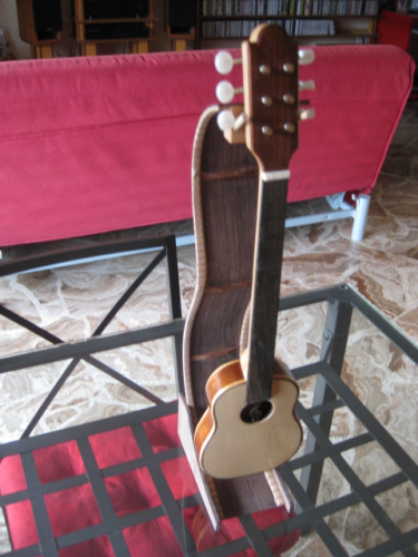

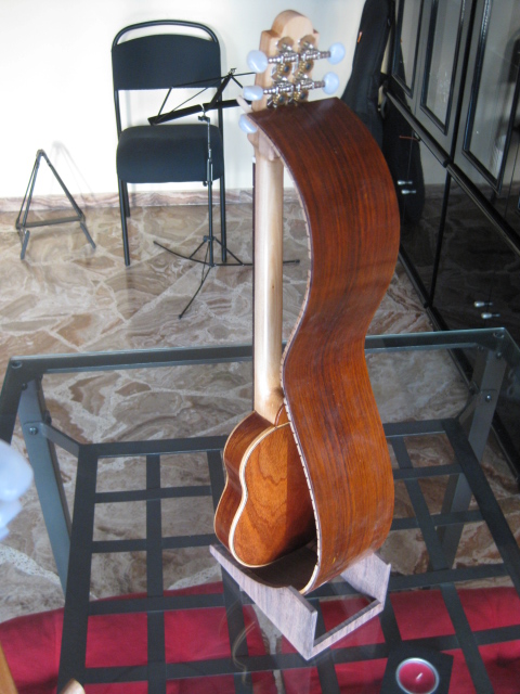

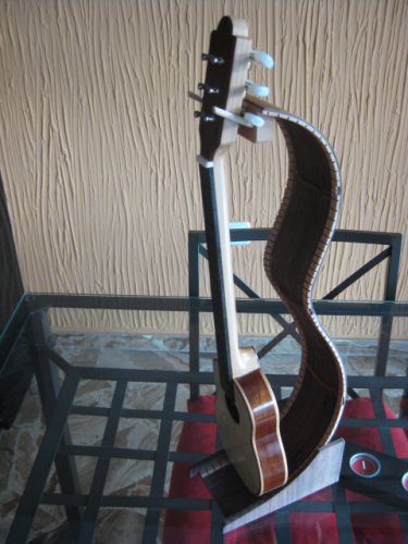

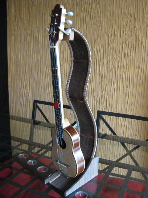

« Απάντηση #166 στις: Απριλίου 27, 2020, 09:59:29 πμ »

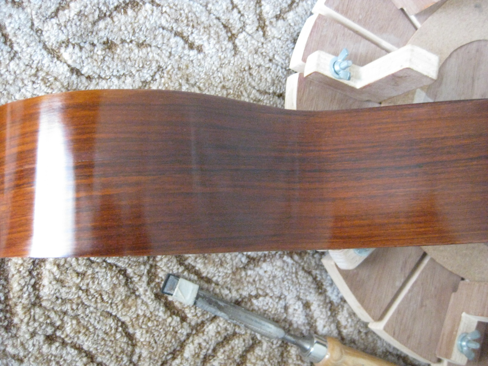

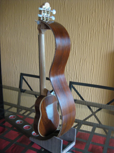

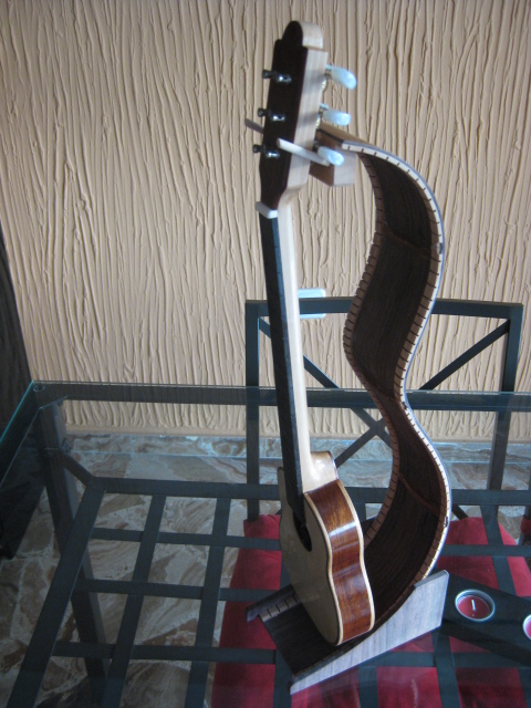

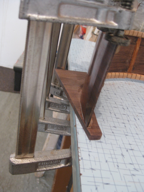

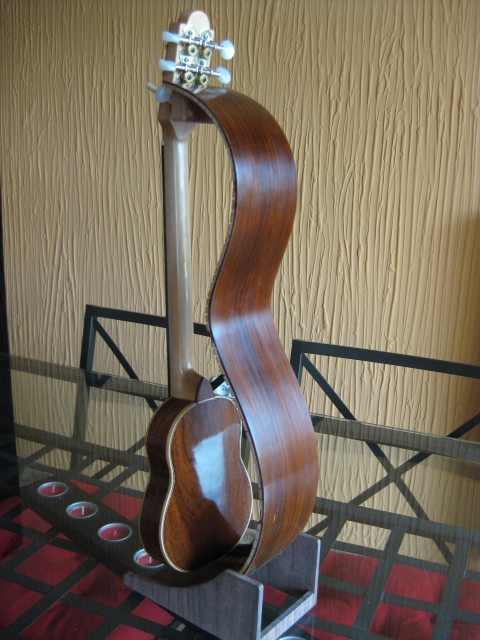

βαση για 3ο κομη του λανκαστερ τελος
με προβληματισε η στηριξη αλλα πιστευω τωρα ειναι οκ
Απ: Μπαγλαμάδες #27 - #33 - #52
« Απάντηση #167 στις: Απριλίου 27, 2020, 07:14:16 μμ »
Η κομψότητα μέσα απ' την απλότητα!
Ωραίος...
« Απάντηση #168 στις: Απριλίου 27, 2020, 10:42:19 μμ »
Φίλε είναι φοβερό....!!!!! Πραγματικά υπέροχο...!!!! Μοναδική ιδέα. Φτιάξε καμιά εικοσαριά-τριανταριά για την έκθεση....αν και όταν.... {celebrate014} :13:
« Απάντηση #169 στις: Απριλίου 28, 2020, 06:28:02 πμ »
δηλαδη μιλαμε για σφαξιμο 10-15 αλαμπρα;  {celebrate015}

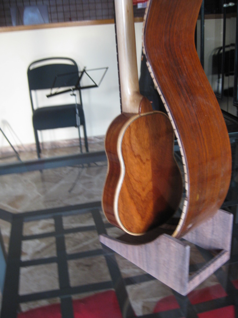

παιδια ευχαριστω, η αληθεια ειναι με παιδεψε το πως θα μεινει (σταθερο) το πλαϊνο χωρις να εχει φοβο να πεσει μπροστα-πισω απο το βαρος του κομη, αλλα κ δεξια-αριστερα απο καμια μικρη απροσεξια...
δε λεω για μεγαλη απροσεξια , εκει δεν θα μεινει ουτε οδοντογλυφιδα.
αυτο που διαπιστωσα με τις προβες (χτυπηματα στη βαση, σπρωξιματα, κλπ, με το οργανο πανω, να δω πως λειτουργει η βαση στο θεμα της σταθεροτητας...) ειναι οτι επειδη εχει μεγαλο φλεξ, πανω-κατω σαν τραμπολινο, αποσβενονται ευκολα ολα τα χτυπηματα, χωρις να πεφτει, κατι σαν τους ουρανοξυστες στο σεισμο που πανε περα-δωθε...

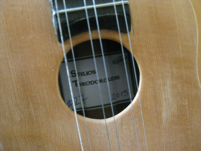

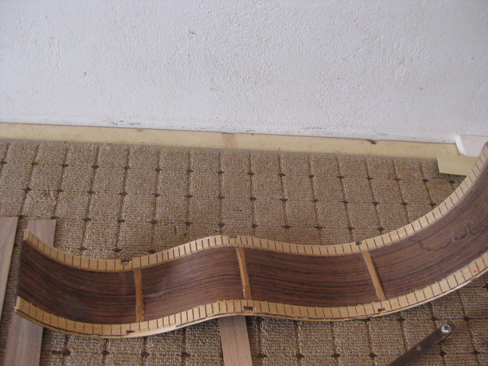

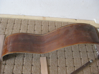

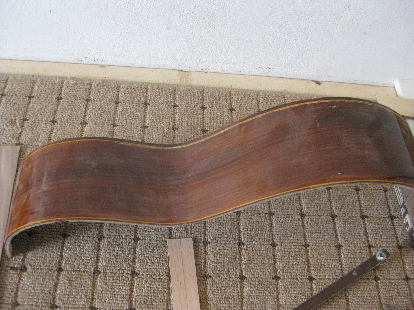

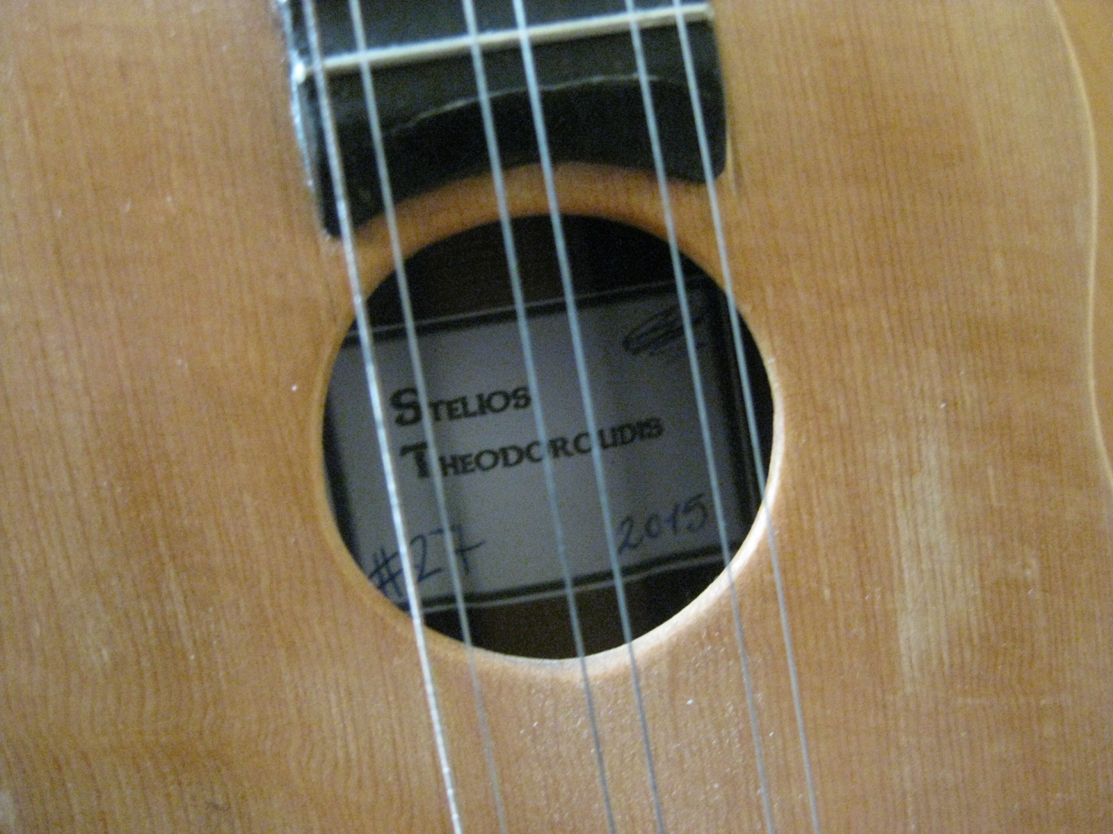

« Απάντηση #172 στις: Μαΐου 08, 2020, 08:37:58 πμ »

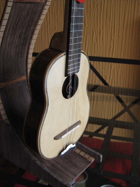

μπουλακο, φτιαχνεις δυο!
εχω φυλαξει και για τον τεταρτο... :dance:
ειχε σπασει το καπακι, κ κρατησα μονο μανικι ταστιερα που αξιζανε, τα οποια μπηκαν σε κιθαρα καινουρια.
και τα πλαϊνα που λυπομουν να τα πεταξω.
πλατη-καπακι στο τζακι.
τελος και αυτο, μπηκανε χορδες, χορδοστατης (τελικα δεν τολμησα, αν και θα ηθελα να κανω κατι αλλο,
κατι ομορφο εγινε πισω με τη λωριδα αλλα κρυφτηκε πισω απο τη χορδιερα... :-[ , περαστηκε αλοιφουλα-οχι κ οτι ηθελε εδω που τα λεμε... , παιχτηκε κ το ζειμπεκικο της ευδοκιας ... ;D
ΤΕΛΟΣ

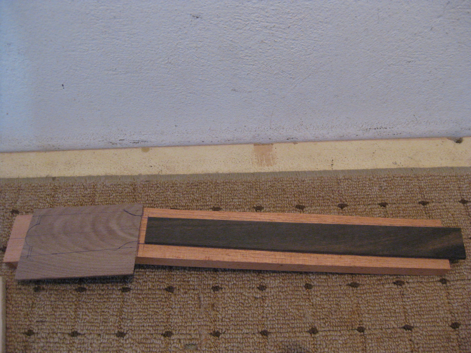

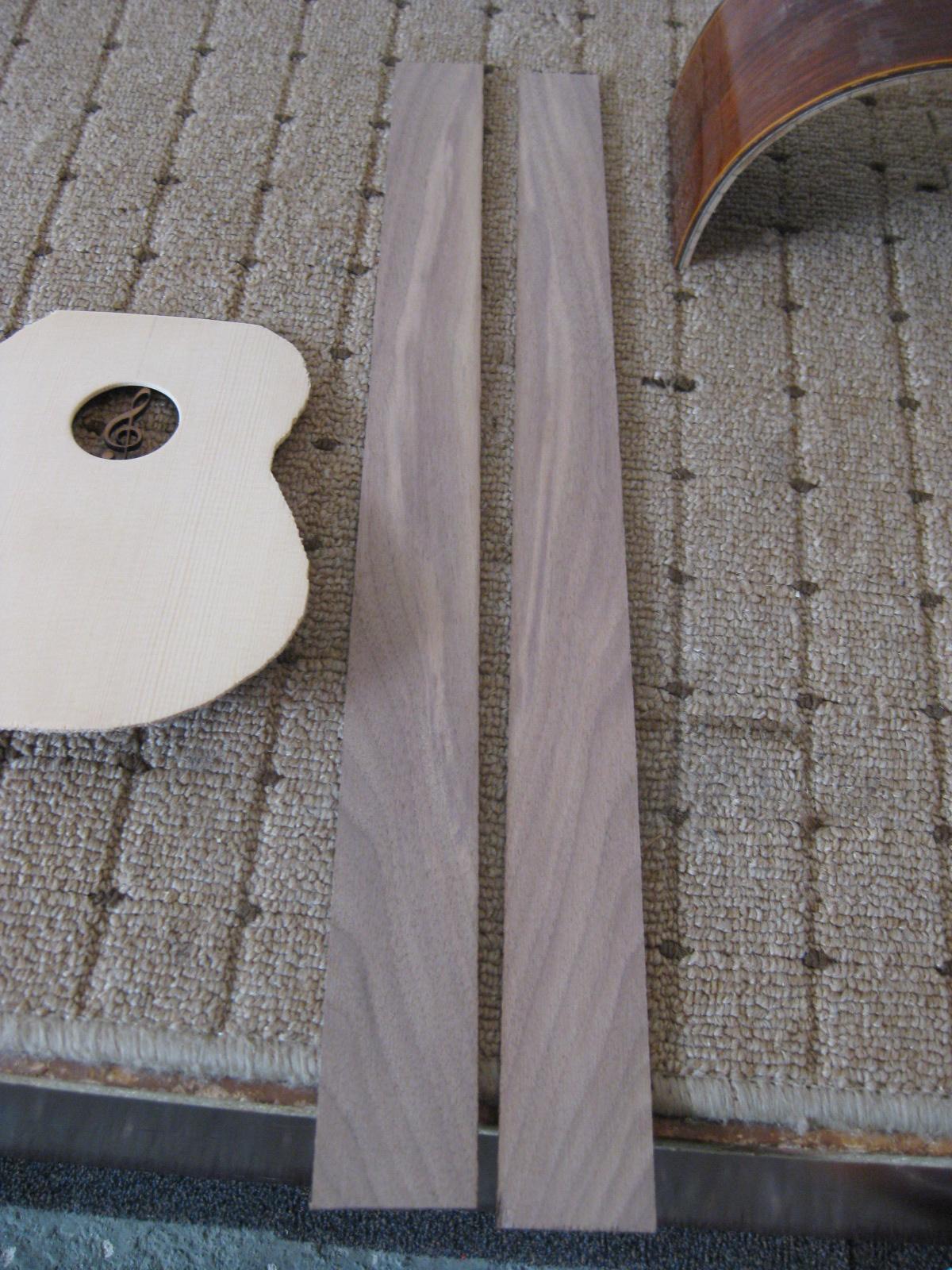

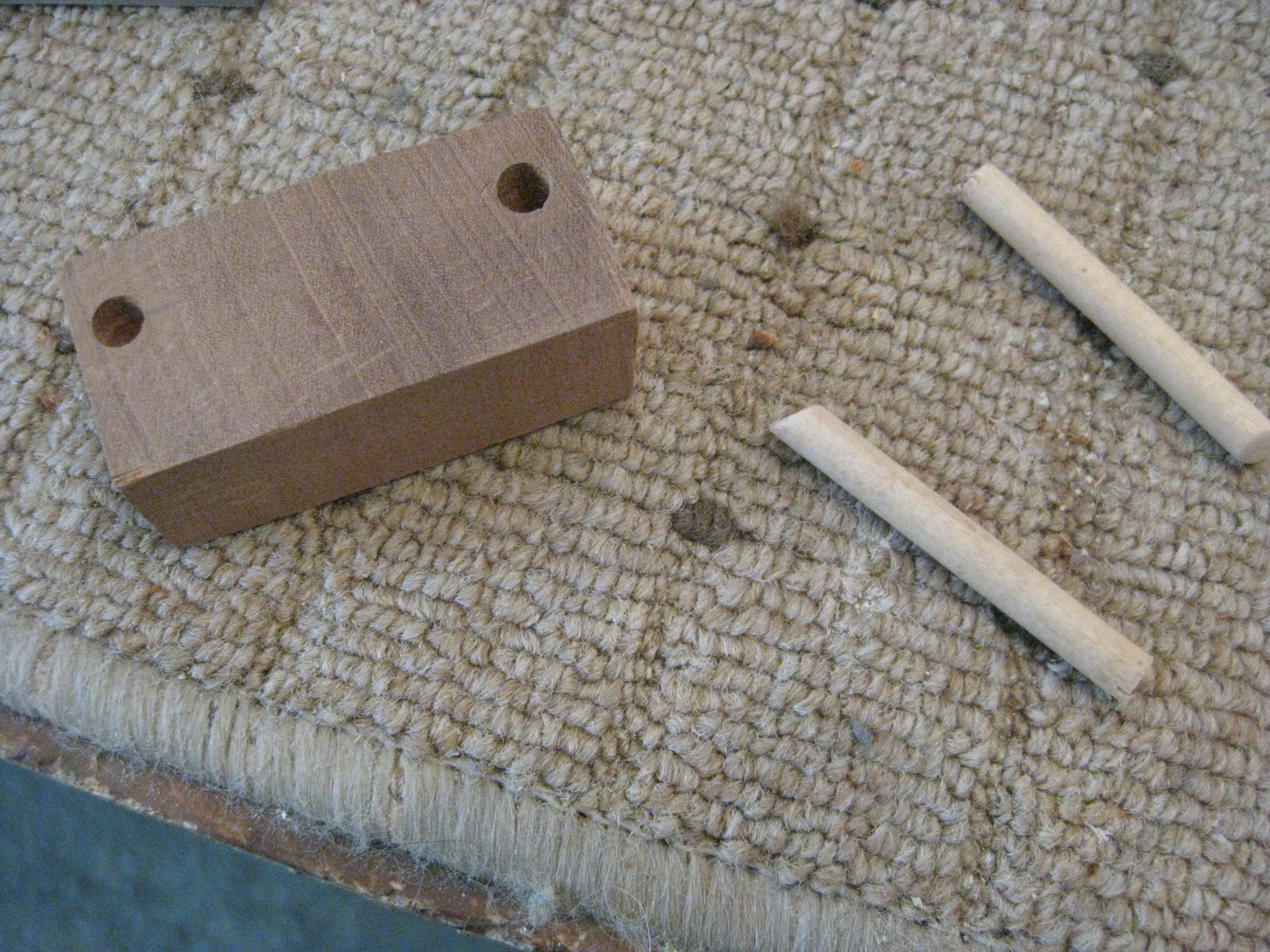

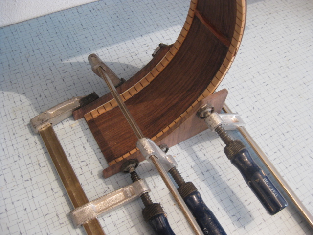

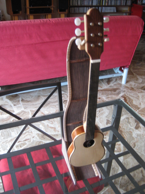

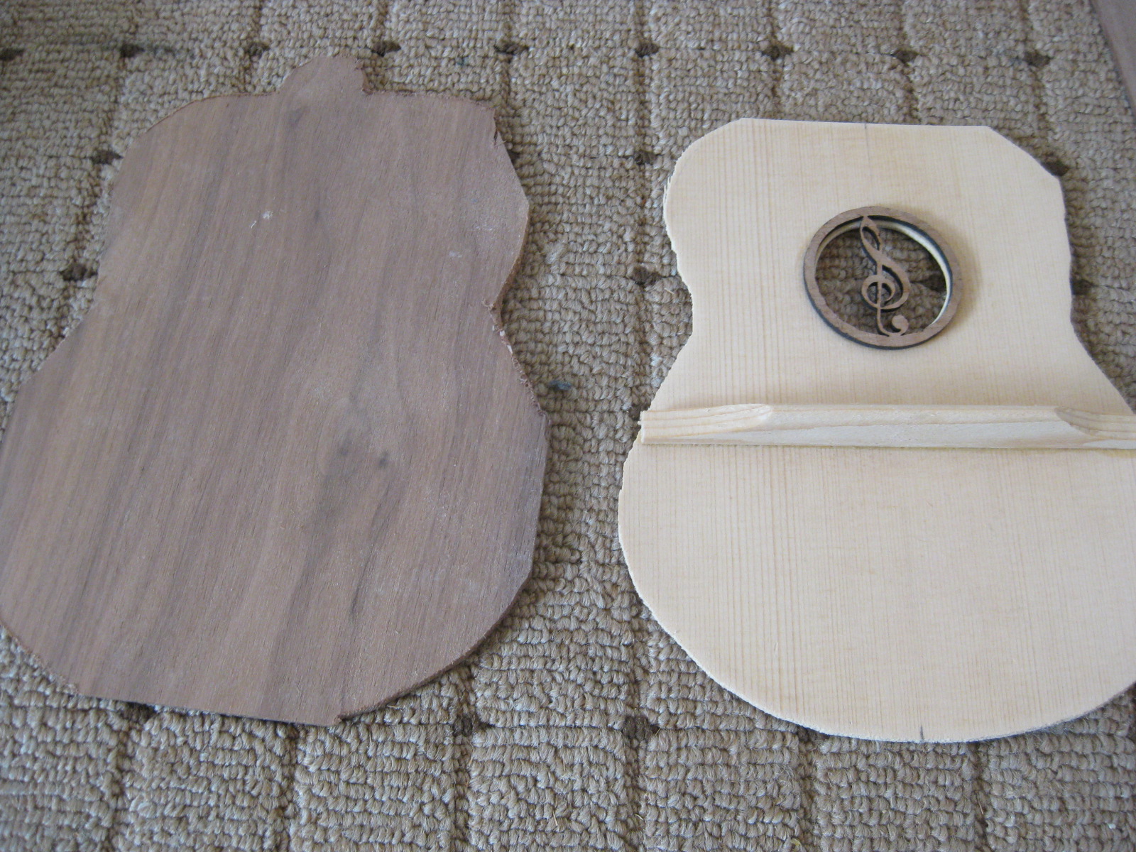

« Απάντηση #173 στις: Απριλίου 04, 2021, 06:06:52 πμ »

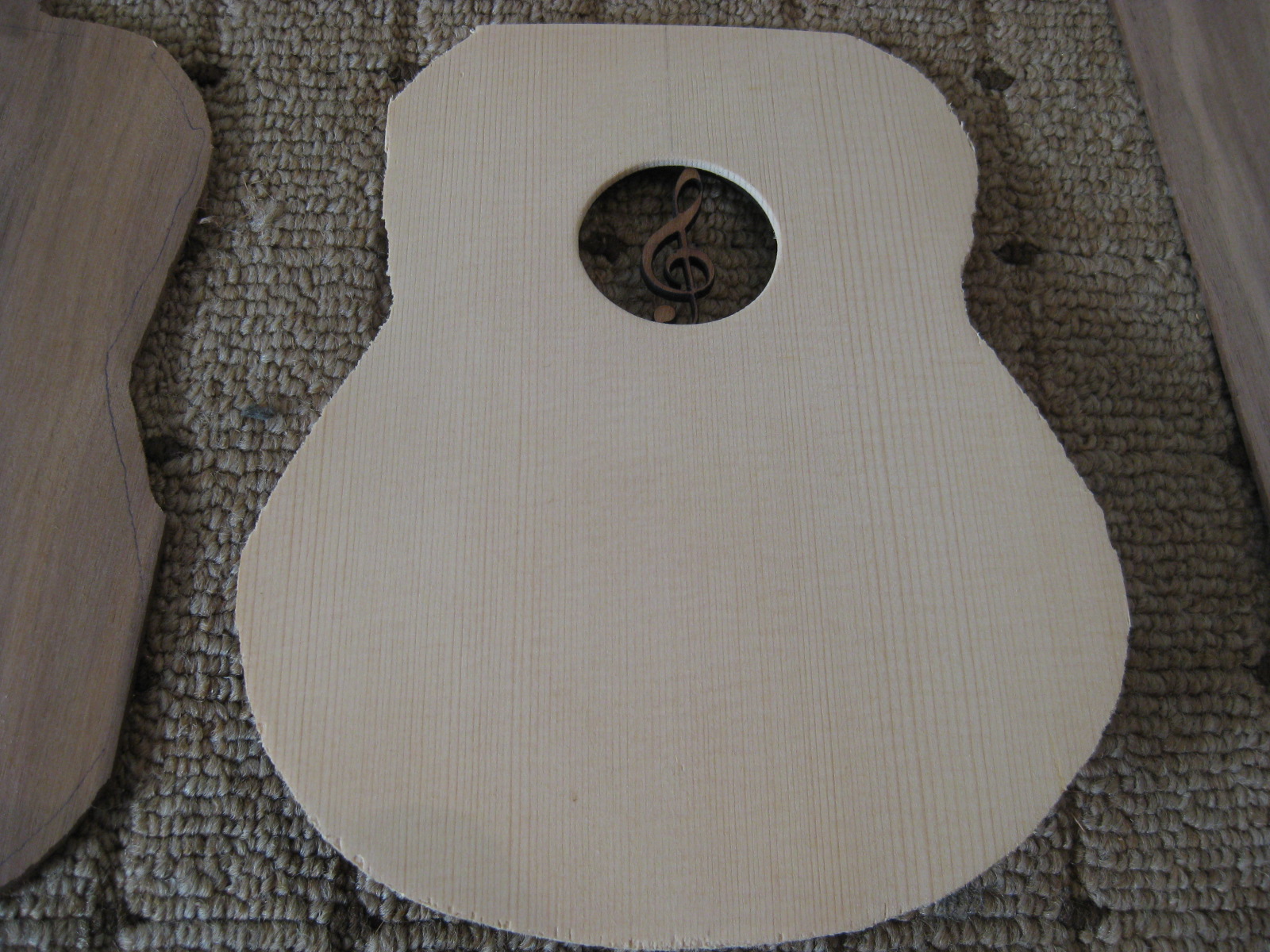

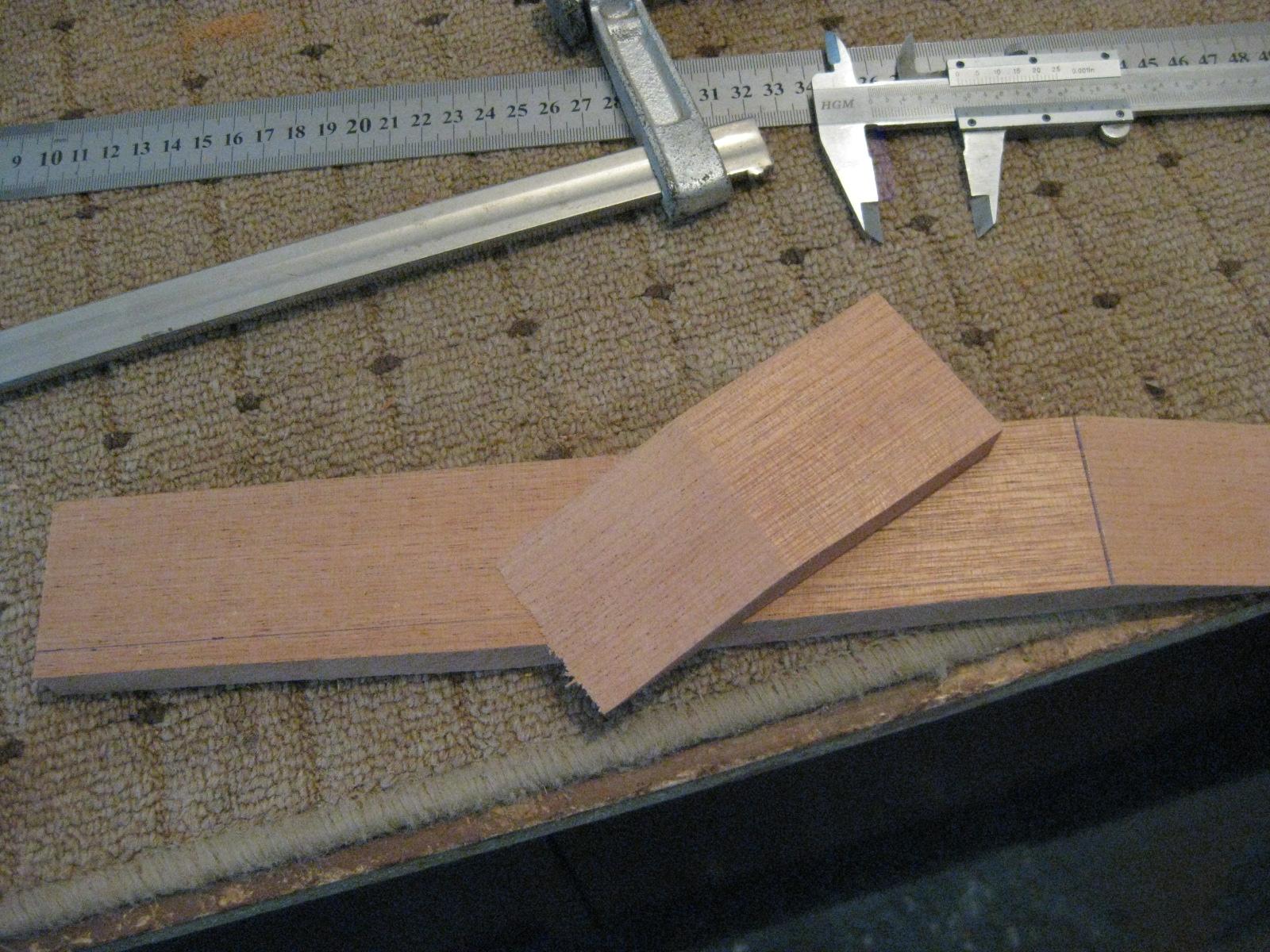

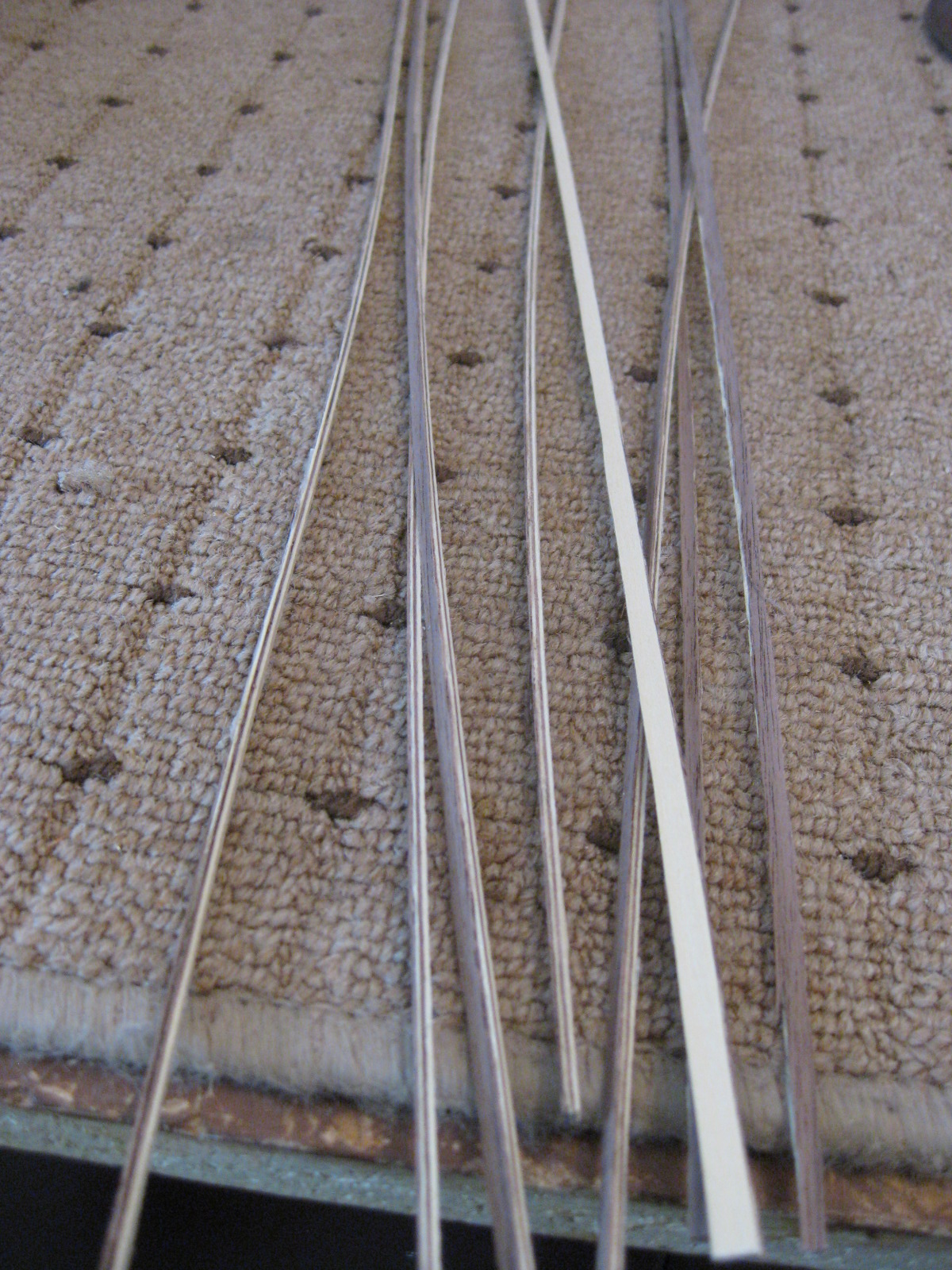

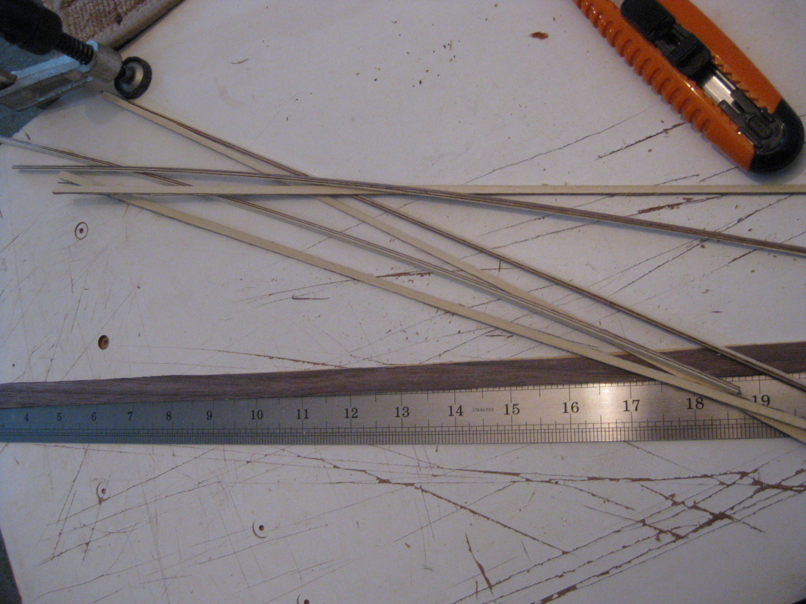

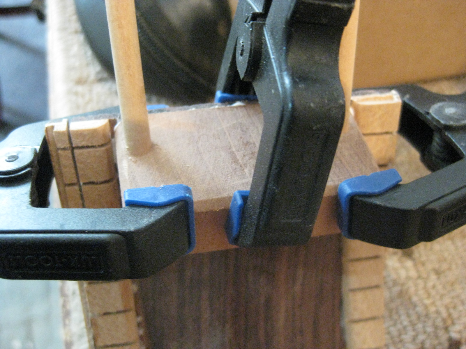

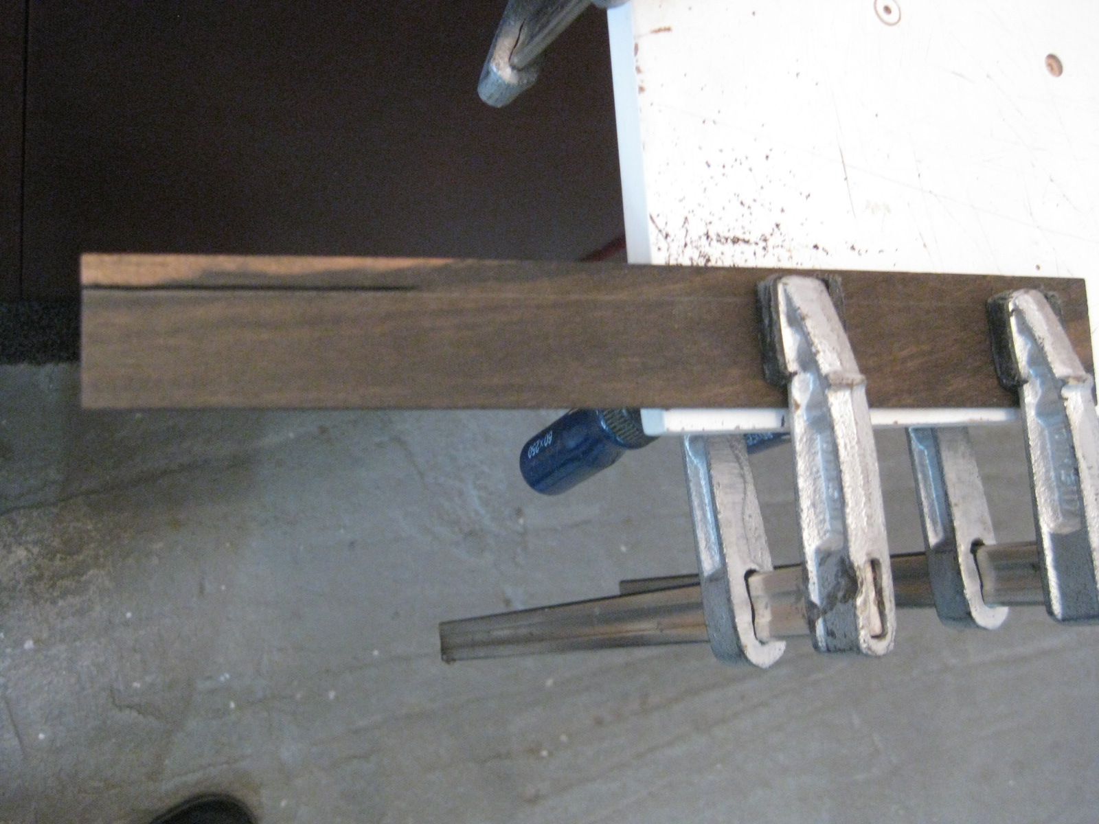

μιας και ειχα το ετερο πλαϊνο, εχω βαση λεω, κατσε να φτιαξω και εναν ακομη -ομαδα που κερδιζει δεν αλλαζει- κιθαρομπαγλαμα.
τα υλικα κατω καπακι, πλατη, πλαϊνα, ταστιερα, φιλετα, κορδονια.

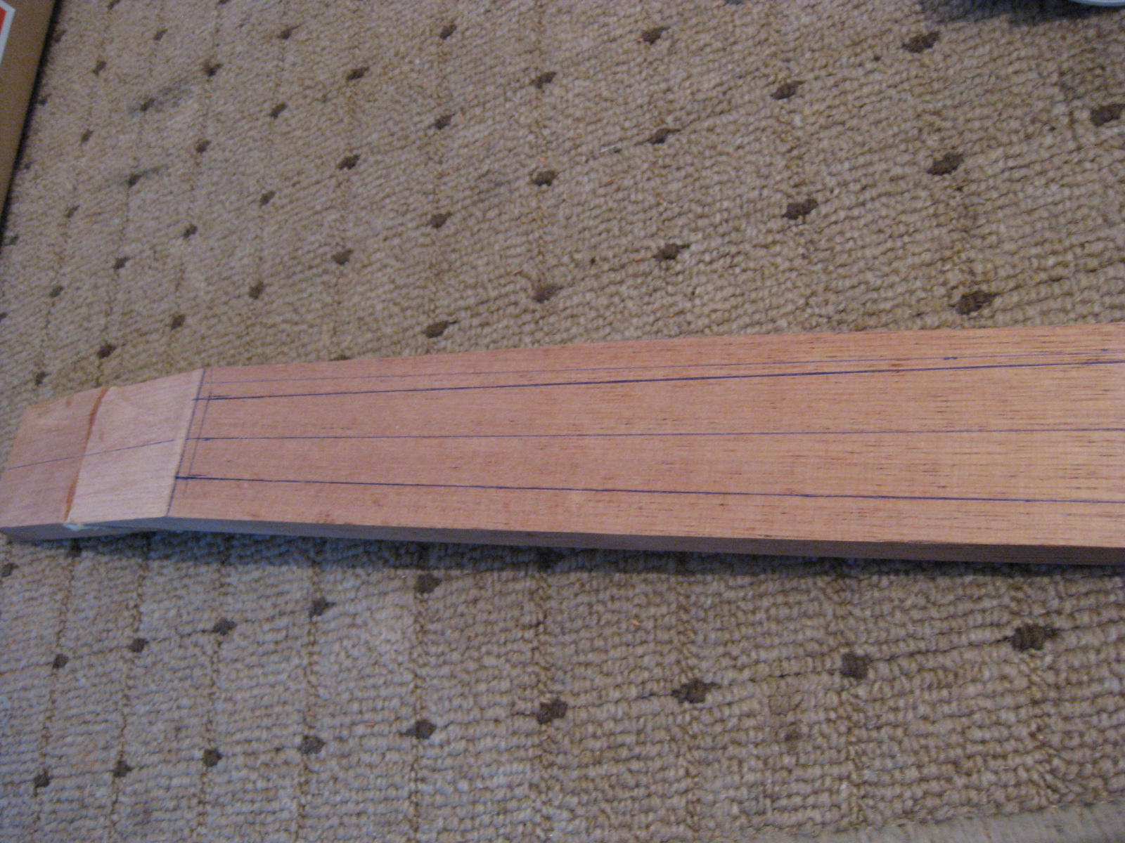

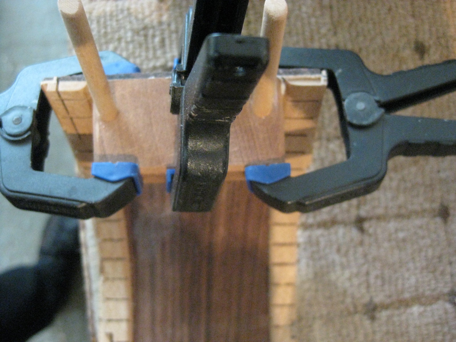

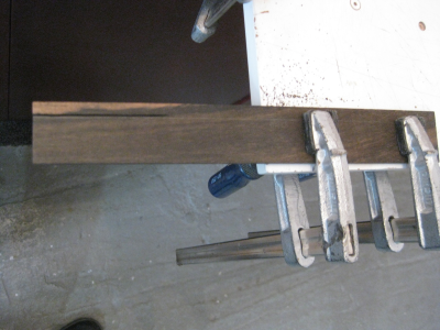

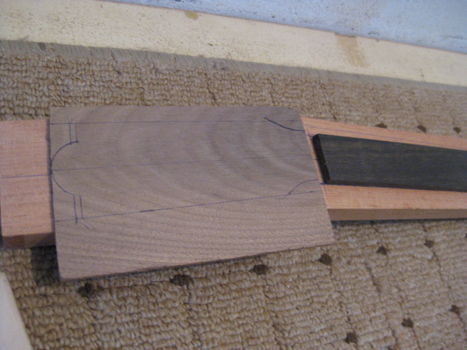

« Απάντηση #174 στις: Απριλίου 04, 2021, 06:10:38 πμ »
συνεχεια μπρατσο απο κεδρο
Απ: Μπαγλαμάδες #27 - #33 - #52 - #60

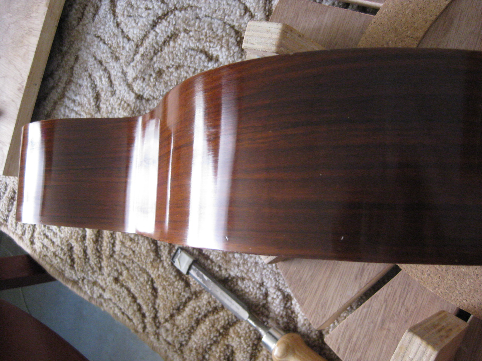

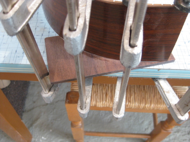

« Απάντηση #175 στις: Απριλίου 04, 2021, 06:56:51 πμ »
σταντ, με καποιες μικρες αλλα ουσιαστικες διαφοροποιησεις.
επισης ξυθηκε ,το πλαστικουροβερνικ, και περαστηκε γομ@λακα.
