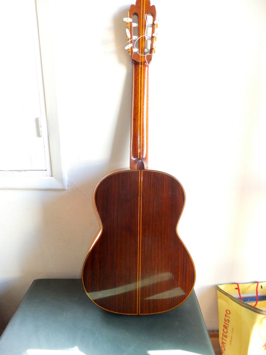

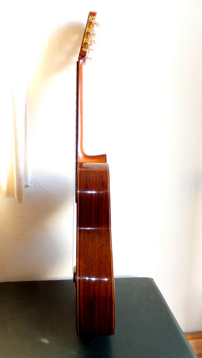

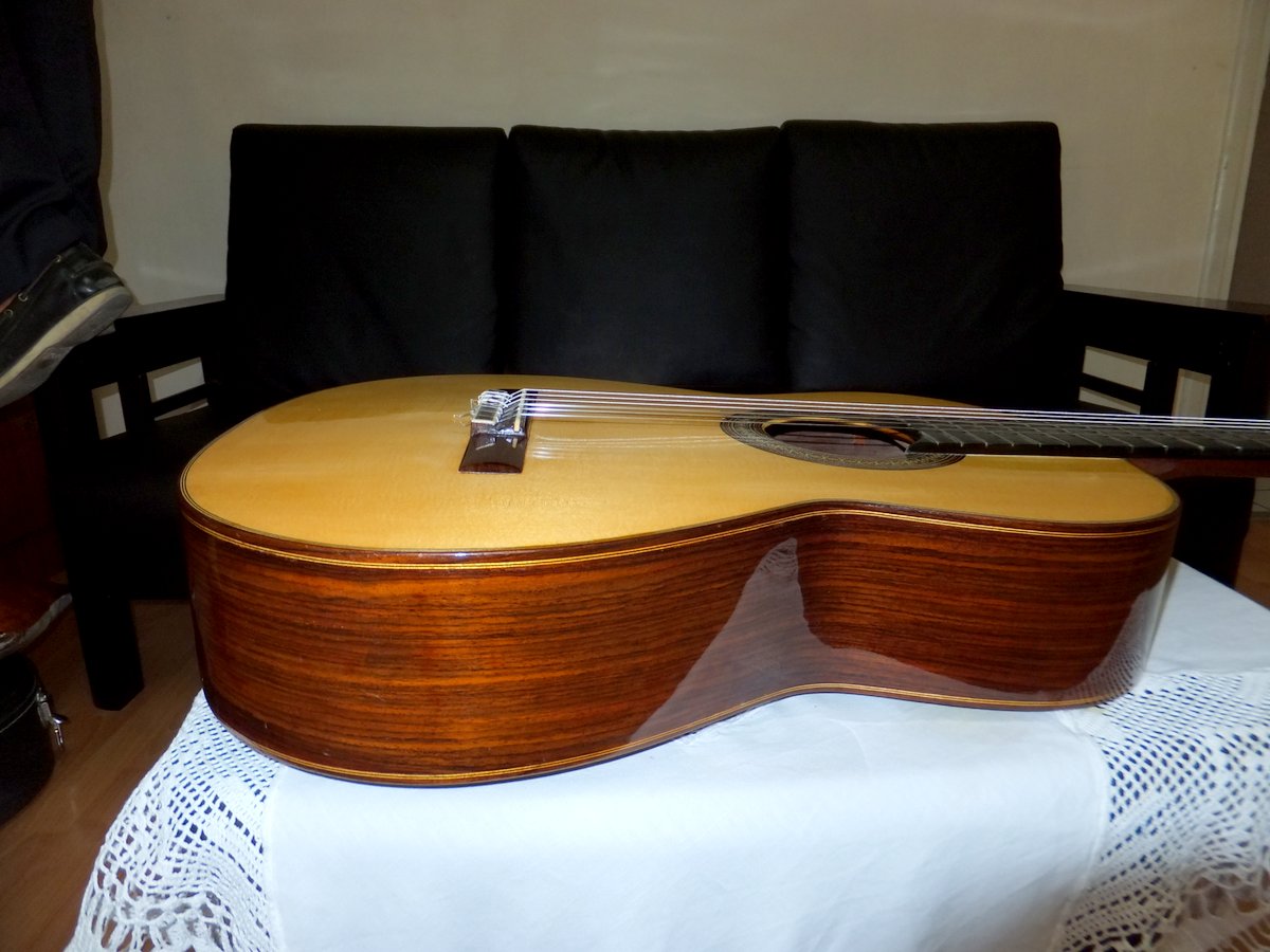

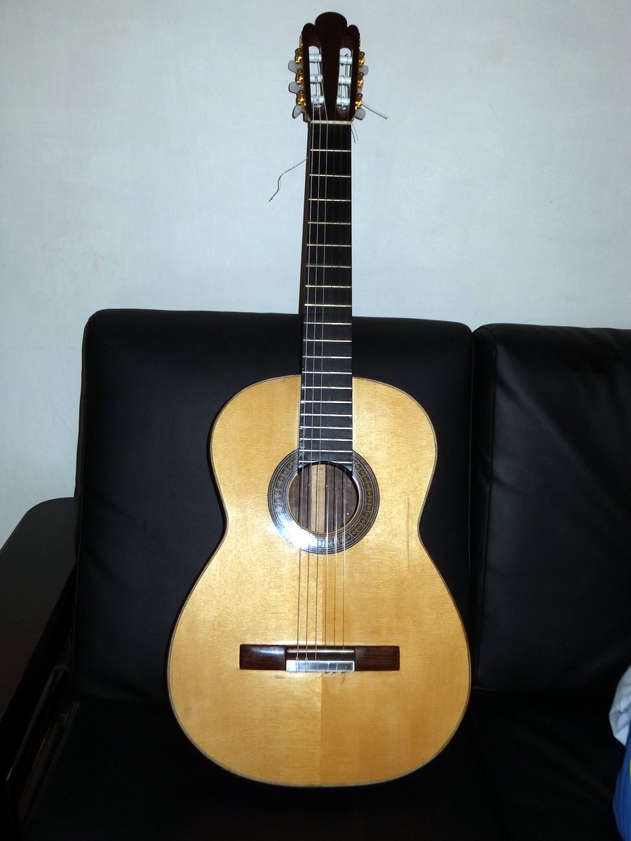

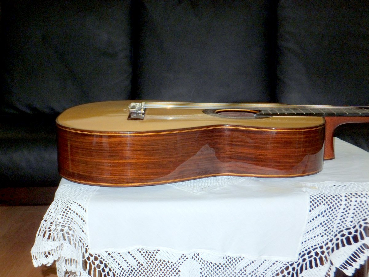

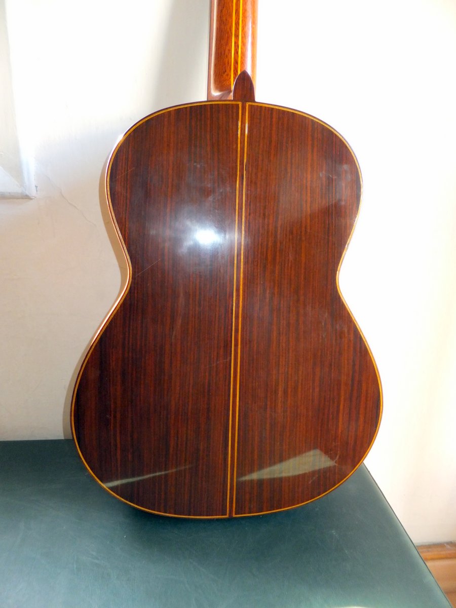

Aγαπητέ Στέλιο .Τι μπορώ να πω! Συγχαρητήρια και πάλιν για τον Μεγάλο μικρό και την κιθάρα σου. Βλέπω δουλεύεις με Free method ( χωρίς καλούπι) που είναι και ο δύσκολος τρόπος Τα σπασίματα μας καταδιώκουν και τους δύο. Μου έσπασαν ένα μπουζούκι ,τρύπησαν το καπάκι άλλης κιθάρας κοντά στον πίσω τάκο ,και με διάφορα υλικά ( και επηρεασμένος και από το βιβλίο του Simone Sacconi  άλoιψα ( Kramer K silicate μίγμα ) ράγισα μια πολύ καλή κιθάρα και σχεδόν κατέστρεψα μία άλλη σε στυλ Romanillos.. ¨Όταν άρχισα να τις φτιάχνω( πριν 30 χρόνια ) δεν υπήρχε για μένα διαδίκτυο.¨Ολες οι γνώσεις προήλθαν από βιβλία και δεν είχα power tools
( Παρά λίγο διαζύγιο από το ξύσιμο Rosewood και το βάψιμο των τοίχων ,του πατώματος και άλλων χώρων του σπιτιού σαν μελιτζανάκι γλυκό!.) Η πρώτη κιθάρα που ανεβάζω είναι με εσωτερική κατασκευή και διαστάσεις Torres :
Top :   alpine spruce ,Back : Indian Rosewood .Linings: Willow tree( Ιτιά ) συνεχές στην πλάτη και Kerfed (spruce tentelones) συνεχές στο καπάκι χωρίς καινά
Dimensions:  Length:       48.3 cm
                      Upper bout: 27.7 cm
                      Waist:         23 cm
                      Lower bout :36 cm
                      Depth: lower bout: 9.2 cm Upper bout 8.6 cm. Πλαϊνά 1 χιλ
                      Καπάκι από 1,2 μέχρι 1,8 χιλ             Back : 1.5  -  2 mm
Struts    7    Χ     7 χιλ πλάτος και   Χ    2,5 ύψος με πυραμοειδή διατομή
                      X 2 Diagonal struts με τις ίδιες διαστάσεις
                     Bάρος 1.415   Κιλά
Tον καβαλάρη δεν τον Ζύγισα αλλά δεν πρέπει να είναι περισσότερο από 14 γραμμάρια.
Untapered   Harmonic bars    χωρίς scalloping at the end και με τριγωνικά rib blocks 2 cm ύψος. στα καμάρια καπακιού  και  πλάτης.
Τα καμάρια πλάτης κολλήθηκαν πρώτα στα πλαϊνά και μετά κολλήθηκε η πλάτη (Τεχνική Torres )
Καμία άλλη ενίσχυση στα πλαϊνά  Top : domed 3.5 mm περίπου.
Action: 4 .3 mm base (12 Fred) και 3, 5 mm at Treble. Όπως ξανάγραψα είναι κουρδισμένη για΄27 τουλάχιστο χρόνια και δεν κούνησε. Λούστρο γομαλάκα Φέρει φυσικά τα σημάδια του φθοροποιού χρόνου όπως και ο κατασκευαστής της .Παρόλο το ρηχό σχετικά πάχος της είναι μπάσα και αυτό ακούγεται και στις 2 φωνές που παίζει με πένα ο φίλος Πανίκος στο Caminito ¨Εχει resonance ( κουρδίζει ? )  μεταξύ Μι και Φα.

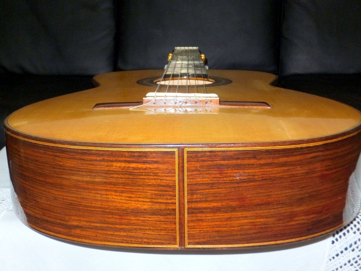

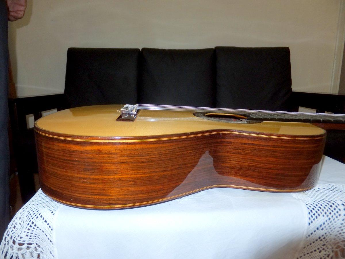

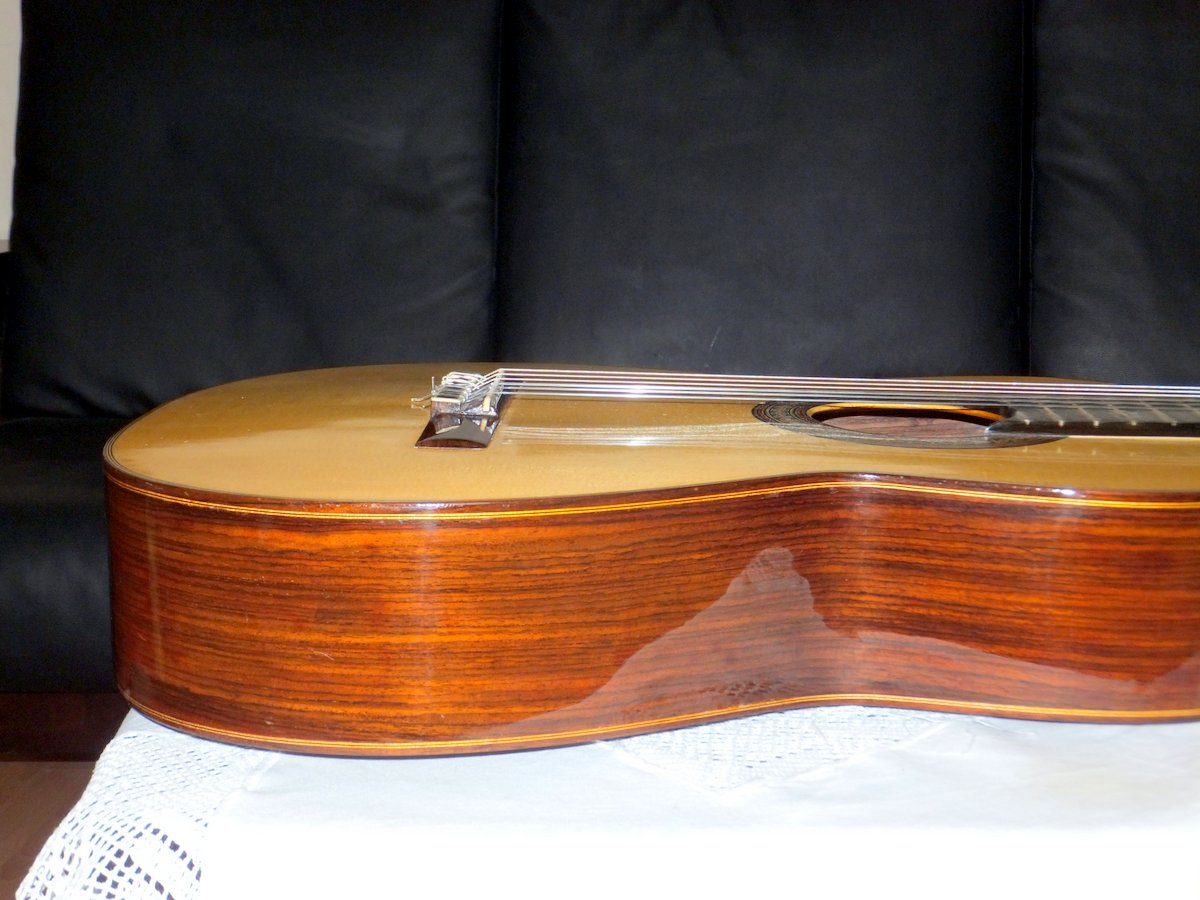

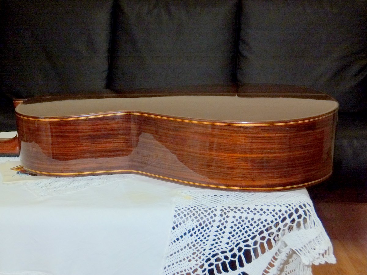

Οι υπόλοιπες φωτογραφίες!

Φιλιο, το οργανο ειναι πραγματικα καταπληκτικο, χαρμα ειδεστε!
ειναι φυσιολογικο να την χαρακτηριζεις "μπασα", βγαζει (και εχει να βγαλει ακομη πιο πολλα!) λογο παχους (καπακι-καμαρια, και πλατης...), αλλα και βαθος σκαφους, μιας και ο ηχος "συμπιεζεται"
θα την χαρακτηριζα ακρως επαγγελματικη δουλεια, προσεγμενη σε ολες τις λεπτομερειες, και πολλα μπραβο για ενα αποτελεσμα που σε δικαιωνει
κανα 2 ερωτησεις, αν θυμασαι διαμετρο της τρυπας, και αν παιζεται απο κανεναν ή την εχεις αφησει στην θηκη ετσι.
για το ηχητικο βεβαια δεν μπορω να μιλησω, μιας και θα ηθελα να την ακουσω σε ενα εργο κλασικο, κατι πολυφωνικο και οχι φλαμενκιστικο
Και παλι συγχαρητηρια  :)

Αγαπητε Φιλιο
Την γομαλακα γιατι την εβγαλες και εκανες αλλη απο πανω, δεν σου αρεσε που ηταν λιγο χρωματιστη;
(παντως και το καπακι τωρα δεν ειναι τελειως "αχρωμο"... "σιτκοφερνει"...)

Φίλε Στέλιο σε ευχαριστώ για τα καλά σου λόγια για την κιθάρα  Άλλαξα την κίτρινη γομαλάκα ( στο καπάκι μόνο) όχι γιατί δεν μου άρεσε το κίτρινο προηγούμενο χρώμα
Αλλά επειδή όταν χρησιμοποίησα στο αλλαγμένο καπάκι του μπουζουκιού ( ιδε )
Την super pale platinum blonde dewaxed shellac της Steward Mac Donald μου άρεσε η σκληρότητα της και η ευκολία χρήσης της Όντως έχει λίγο χρώμα και το κυριότερο είναι διαυγής και τα νερά του ξύλου ( grain) αναδεικνύονται .Το ξύλο είναι German silver spruce top quality.Είναι γνωστό όμως ότι δεν πρέπει να αλλάζεται το λούστρο ενός οργάνου τόσων χρόνων αλλά ήδη σου ανέφερα ότι ήταν μία κρίση ……. ς .
