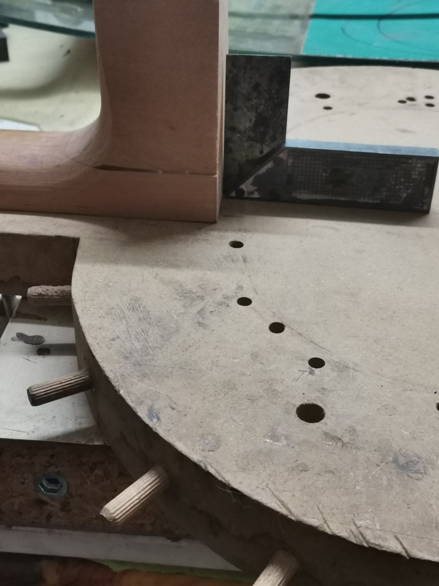

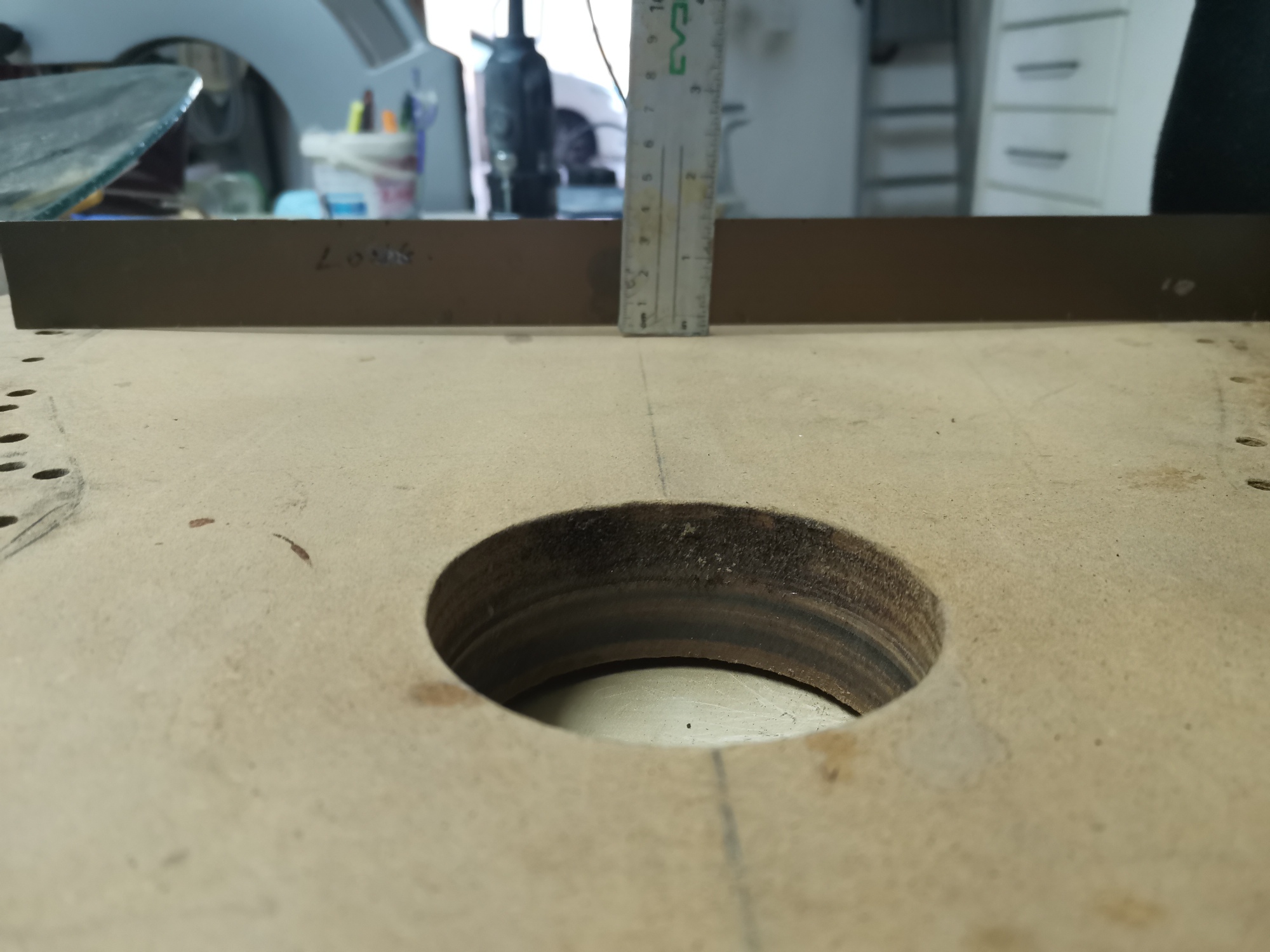

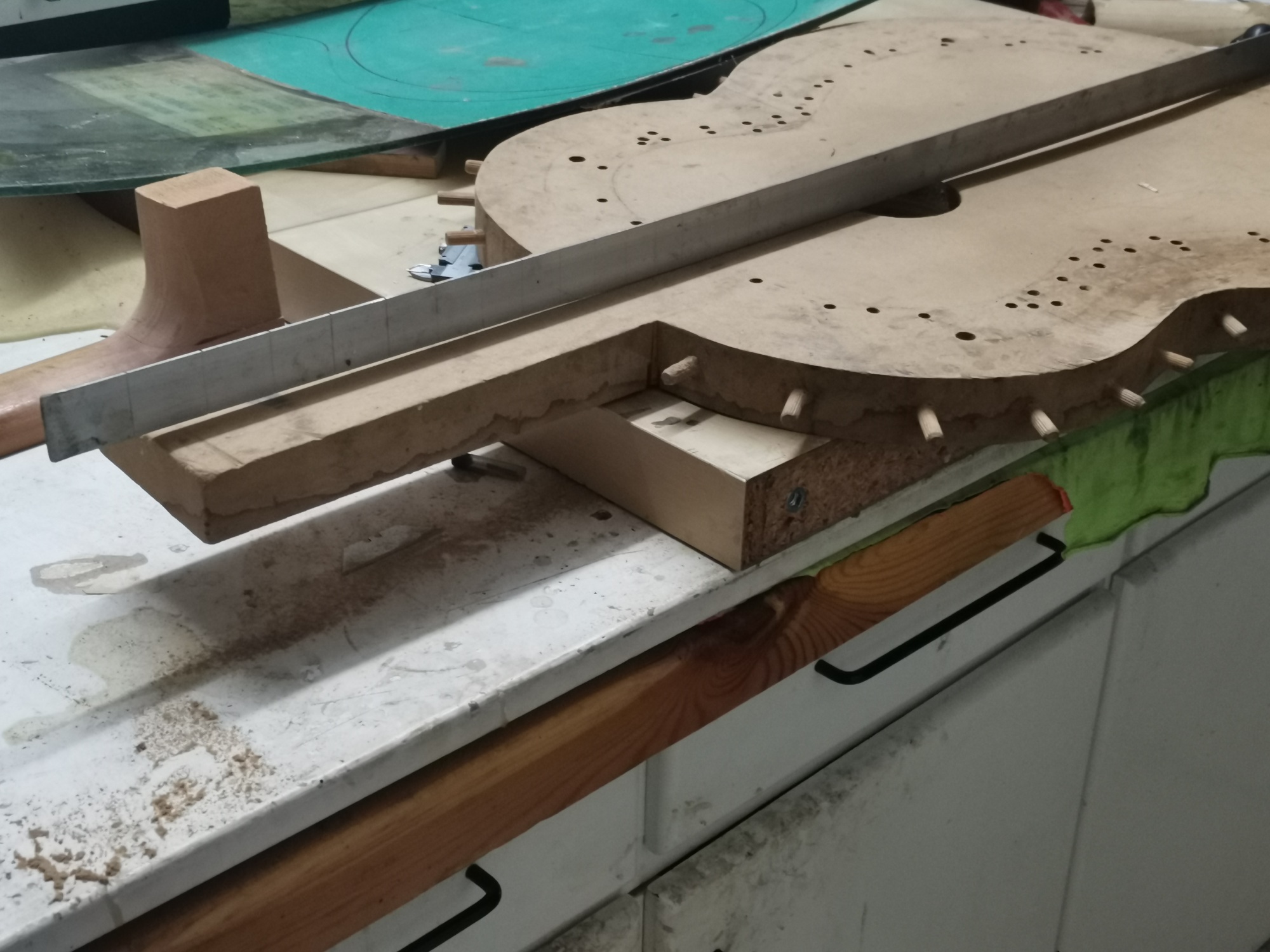

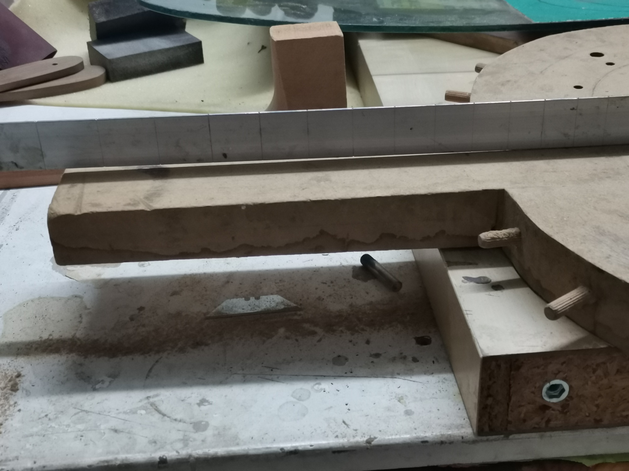

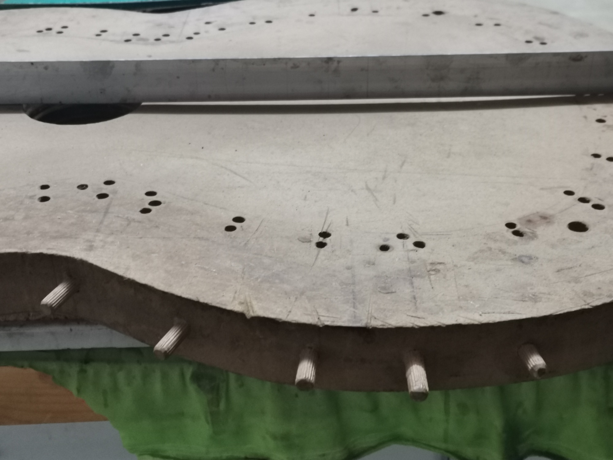

Φίλε Γρηγόρης Πράγματι το μανικο των κιθαρων μου απο την άρθρωση ειναι γυρτο ( εχει κλίση ) προς τα πίσω Όμως και τα πλαϊνά κάνουν κλίση προς τα κάτω και μετα ξαναανεβαινουν προς τη μέση του σκάφους Προσπαθώ ν α βάλω τον γιο μου να τις φωτογραφήσει Θα επανέλθω σύντομα

Φίλε Μαυρακη Επιτέλους θυμήθηκα ότι πριν αρκετά χρόνια την έμπνευση μου για την σολερα αυτή την πήρα από τον Bogdanovitch
στο Guitar making Excerpt from laying out the Solera
Την μέθοδο του την βρήκα πολύ υποβοηθητική Θα σου στείλω και φωτογραφίες από μερικές από τις κιθάρες μου και της σολερας μου
Να σαι καλά Σε χαιρετώ
