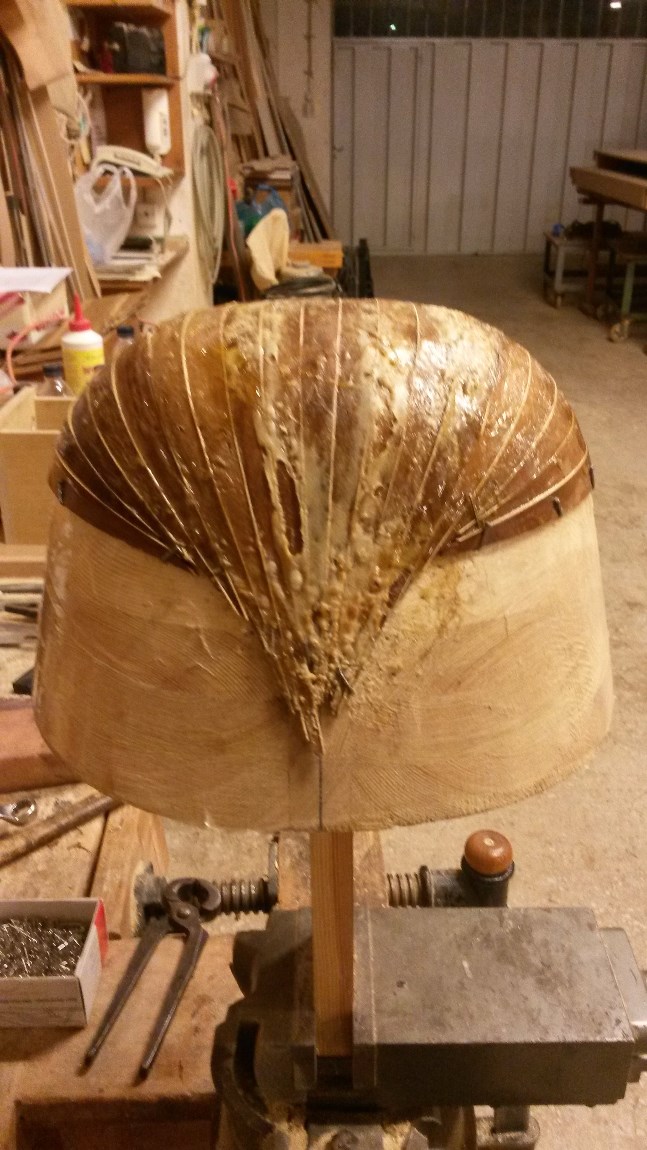

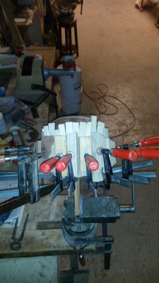

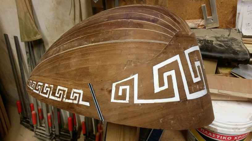

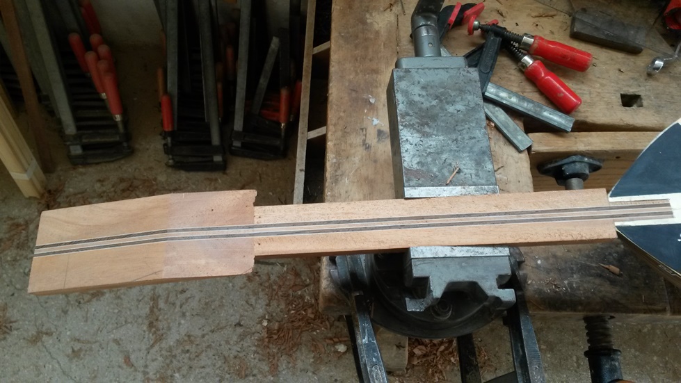

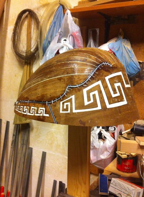

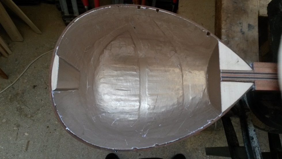

Φίλοι καλοί καλημέρα παρακάτω σας παρουσιάζω το μπουζούκι που είδατε και στη έκθεση, ειναι το σκάφος του από μουριά το καπάκι ευρωπαϊκός έλατος το μάνικo μαόνι με κόντρες wenge, κλίμακα 68 εκατοστά, διαστάσεις σκάφους 37 εκατοστά μήκος, πλάτος 28 εκατοστά και μέγιστο ύψος σκάφους 17 εκατοστά, αυτή την κατασκευή την χρωστάω εξολοκλήρου σε εσάς, και σας ευχαριστώ για την ανέχεια πολλών είτε σηκώνοντας το τηλέφωνο να σας ρωτήσω και να μου απαντήσετε, καποιοι ήταν σχεδόν κάθε μέρα εδώ και μου έλεγαν σ....σε και προχώρα μην φοβασαι, άλλοι ερχόντουσαν για Σαββατοκύριακο να ξεκουραστούν και στο τέλος την έβγαζαν εδώ να με βοηθούν, άλλοι αφιέρωσαν χρόνο από την ζωή τούς γράφοντας τόσο πολύτιμες πληροφορίες ώστε διαβάζοντας 'τες  ενημερωνόμουν, γενικά ένα μεγάλο ευχαριστω σε όλους, που δεν μπορώ να πω ξεχωριστά έναν ένα διότι θα ξεχάσω κάποιους και είναι άδικο, τέλος να ευχαριστήσω και τον κύριο Γιάννη Μωραϊτη για το σετάρισμα του οργάνου, παρακάτω θα δείτε κάποιες φωτογραφίες από το ξεκίνημα της κατασκευής μέχρι το τέλος της, παρακαλώ πολύ θέλω να μου επισημάνετε τα λάθη μου, ή οποιαδήποτε διαφορετική προσέγγιση έχετε στην κατασκευή
Ευχαριστώ

Η κόλληση του μάνικου έγινε με την χρήση ενός δεύτερου ψευτομπράτσου με τακάκι στην άκρη ώστε να μπορέσω να δώσω την σωστή κλήση στο μανικο, μεταξύ αυτού και του σκάφους...

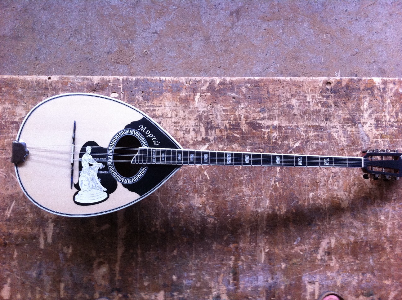

Και τέλος λουστραρισμένο και αρματομένο

Αφού ξέρεις ότι και να πω γι αυτό το όργανο είναι λίγο. Και πάλι μπράβο, ο ήχος του είναι ξεχωριστός.

οπως λεγαν και οι περισσοτεροι στην εκθεση, ενα απο τα δυο καλυτερα οργανα!
Το δευτερο απο τα καλυτερα θα μας το παρουσιασεις αργοτερα!
Παρα πολυ καλο το οργανο, μια ενσταση μονο, με μια καλυτερη φιγουρα θα απογειονοντουσαν και τα δυο οργανακια!

Κωστα στα ειπα και απο κοντα..
Οι φιγουρες που εβαλες δεν ειναι του γουστου αλλα το οργανο σκιζει.
Μπραβο στον μαστορα.

ΜαστροΚωστα στα είπα και από κοντά. Σκαφαρα φοβερή, παθαμε πλάκα με το μπουζούκι αυτό. Τι κι αν διαφωνώ κι εγώ με τους μαιανδρους το όργανο είναι απίστευτο! Είμαι τυχερός που το είδα από κοντά και ακόμα πιο τυχερός που μου το έδωσες και έπαιξα! Να σαι καλά να φτιάχνεις τέτοια και καλύτερα! Αυτό το ματ φινίρισμα πως το έκανες;

Σας ευχαριστώ για τα καλα σας λόγια τώρα όσον αφορά το θέμα της φιγούρας για το συγκεκριμένο όργανο εκει δεν μπορούσα να κανω κάτι αυτες ήθελε ο ιδιοκτήτης του οργάνου αυτές έβαλα οπωτε περί ορέξεως κολοκιθοπιτα, τώρα όσον αφορά το άλλο όργανο δυστυχος λόγο βιασηνης εκει έκανα πολλά λάθοι με αποτέλεσμα τώρα να πρέπει να ασχοληθώ παραπάνω, οπωτε θα αργήσω να το παρουσιάσω γιατι θέλω να παίζει, τέλος για το λουστράρισμα εβαλα ακρυλικό ματ βερνίκι ( κερί το λέει η εταιρία ) της maxicolor όταν θα πάω στο βαφείο θα βγάλω την ετικέτα φωτογραφία και θα την ανεβάσω

ΜΙΑ ΑΠΟ ΤΑ ΙΔΙΑ ΚΙ ΕΓΩ. ΔΕ ΜΕ ΧΑΛΑΣΑΝ ΟΙ ΜΕΑΝΔΡΟΙ ΙΣΑ ΙΣΑ ΜΟΥ ΑΡΕΣΑΝ ΠΟΛΥ.
ΔΥΣΤΥΧΩΣ ΕΧΟΥΜΕ ΚΑΤΑΝΤΙΣΕΙ ΝΑ ΣΥΝΔΥΑΖΟΥΜΕ ΑΡΧΑΙΑ ΣΥΜΒΟΛΑ ΜΕ ΑΚΡΟΔΕΞΙΕΣ ΠΑΡΑΤΑΞΕΙΣ. ΤΟ ΟΡΓΑΝΟ ΕΣΚΙΖΕ ΚΙΡΙΟΛΕΚΤΙΚΑ ΚΑΙ ΣΤΗΝ ΟΥΣΙΑ ΕΙΝΑΙ ΤΟ ΠΡΩΤΟ ΠΟΥ ΦΤΙΑΧΝΕΙ Ο ΚΩΣΤΑΣ. ΓΙΑ ΤΗΝ ΦΙΓΟΥΡΑ ΕΧΩ ΕΝΣΤΑΣΗ ΑΝ ΚΑΙ ΕΓΩ ΤΟ ΙΔΙΟ ΘΑ ΕΚΑΝΑ ΚΑΤΟΠΙΝ ΠΑΡΑΓΓΕΛΙΑΣ ΤΟΥ ΠΕΛΑΤΗ. ΜΑΛΙΣΤΑ ΟΠΩΣ ΤΟ ΧΑΡΑΚΤΗΡΙΣΕ ΕΝΑΣ ΝΕΑΡΟΣ................ΕΙΝΑΙ ΠΟΛΥ COMERCIAL  ( ΕΜΠΟΡΙΚΟ) ΜΟΥ ΕΙΠΕ.
ΑΝΤΙΚΙΜΕΝΙΚΑ ΠΑΝΤΩΣ ΤΟ ΟΡΓΑΝΩ ΓΑΖΩΝΕ ΚΙ ΑΣ ΕΙΧΕ ΠΑΝΩ ΤΟΥ ΦΡΕΣΚΟ ΒΕΡΝΙΚΙ ΜΙΑΣ ΗΜΕΡΑΣ. ΚΩΣΤΑ ΜΠΡΑΒΟ ΣΟΥ

Εύγε!! φανταστικός ήχος, χρώμα επίσης, και ο μαίανδρος πολύ πολύ καλός
