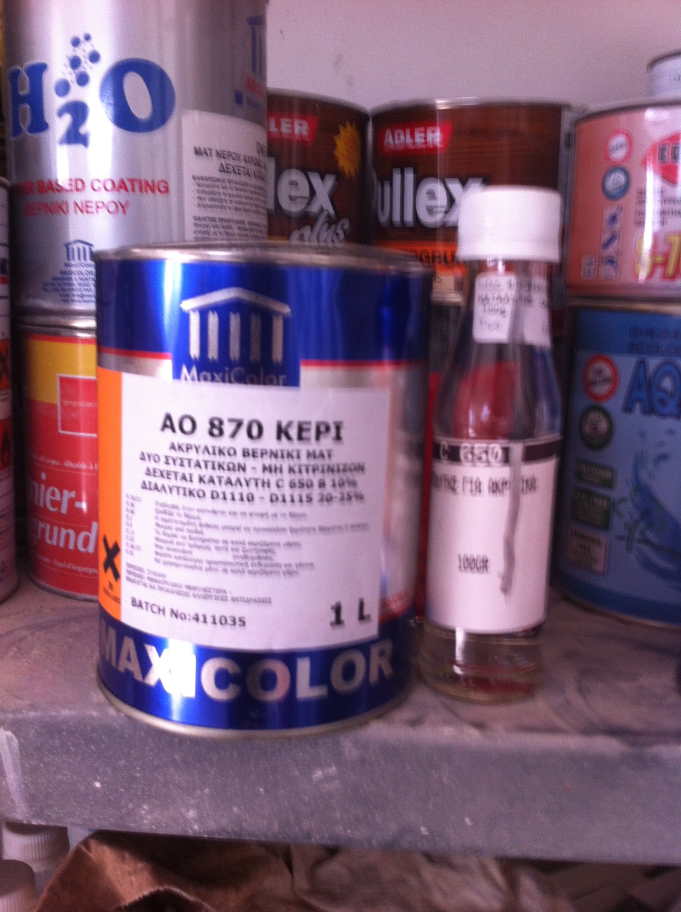

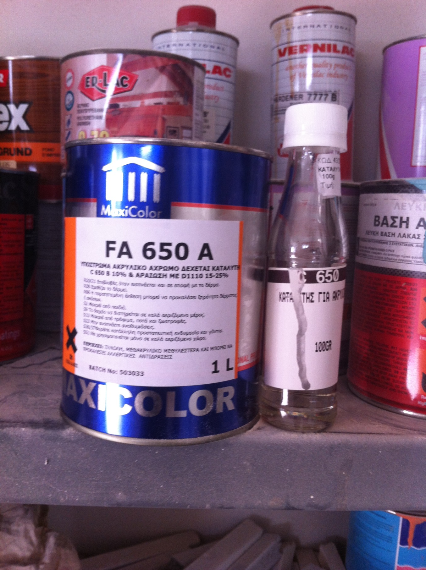

Για τα βερνίκια που ρώτησε κάποιος πιο πάνω χρησιμοποίησα τα εξής:
Για γέμισμα (υπόστρωμα siler) FA 650 A της maxicolor και το δούλεψα ως εξής πρώτο χέρι με λίγο παραπάνω διαλυτικό και ένα χεράκι ίσα ίσα για να μου σήκωση την ίνα (όταν στέγνωση θα δείτε να ειναι άγρια η επιφάνεια μην φοβηθείτε έχει σηκωθεί η ίνα) μετά στοκάρισμα σε τυχόν ατέλειες και αποχαρταρισμα με 380 γυαλόχαρτο freecot (το αποχαρταρισμα είναι όχι καλό τρίψιμο ίσα να μαλακώσει η επιφάνεια προσοχή όχι ξετρύπημα του υποστρώματος όσο μπορούμε ) μετά ξεσκόνισμα καλό, και ρίξιμο δυο χέρια γεμάτα με κανονική αραίωση, ρίχνουμε ένα καλό χέρι αφήνουμε λίγα λεπτά να απλώσει- μελόση και μετά ένα δεύτερο χέρι, καλό στέγνωμα και μετά τρίψιμο με 180 240 280 προσοχή όχι ξετρύπημαξεσκόνισμα καλό,και τέλος ρίχνουμε το τελικό βερνίκι ΑΟ 870 ΚΕΡΙ της ίδιας εταιρίας, ρίχνουμε ένα καλό χέρι αφήνουμε λίγα λεπτά να απλώσει- μελόση και μετά ένα δεύτερο χέρι, αυτή ειναι η διαδικασία που ακολούθησα, και θα πω και μια γκαντεμιά που μου έτυχε ο πιεσοστάτης μου χάλασε και ήταν ψηλά σε πίεση με αποτέλεσμα να μου "παχνιάση" το τελικό βερνίκι εκεί λοιπόν προσοχή λίγη πίεση στον πιεσοστάτη και όλα θα γίνουν τέλια.
