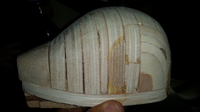

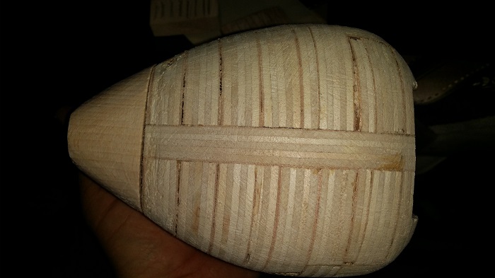

ανεβαζω φωτο με το σκαφακι του επομενου μπαγλαμα,παρακαλω την γνωμη σας,να προλαβω τυχον λαθη,και επισης θελω να μου πειτε πως πρεπει να ειναι τα νερα στον τακο.ο τακος ειναι οξια,η πρωτη φωτο η ηδευτερη ειναι σωστη???ευχαριστω,
μάλλον η πρώτη με τα νερά παράλληλα στην κόλληση.......οι κόλλες δεν αρπάζουν καλά εγκάρσια στο νερά....
...αυτό βέβαια ισχύει 100% σε ξύλα κονωφόρα , στη σκληρή ξυλεία δεν είναι τόσο σίγουρο...ή τόσο έντονο....
και απο άποψη αντοχής δεν νομίζω ότι παίζει πολύ ρόλο η διευθυνση των νερών στην σκληρή ξυλεία....(εξαιρούνται μανίκια)
