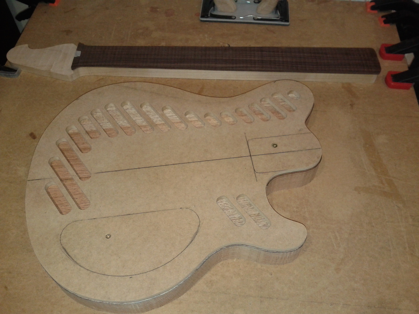

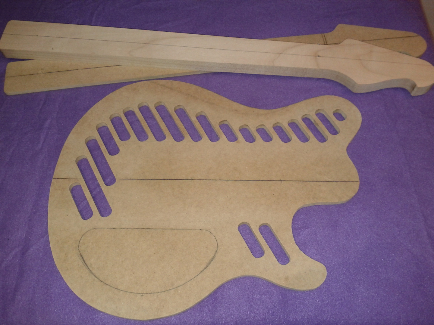

Νεα κατασκευη στα σκαρια,προκειται για την Musicman της Ernie Ball.

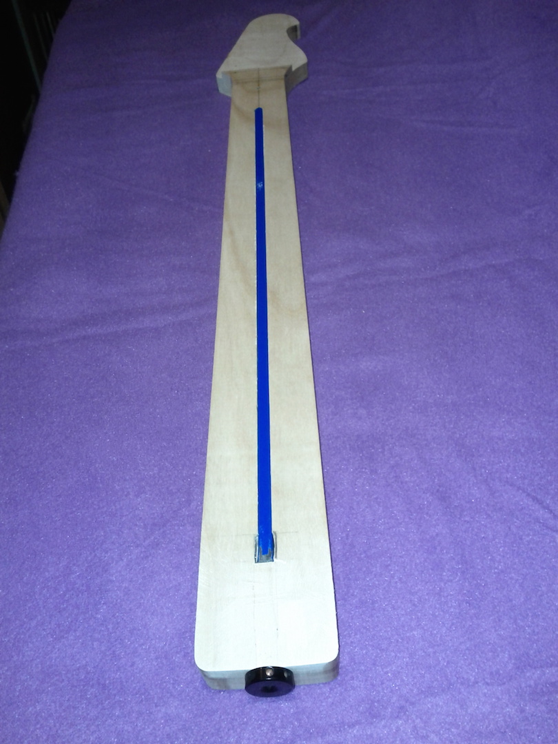

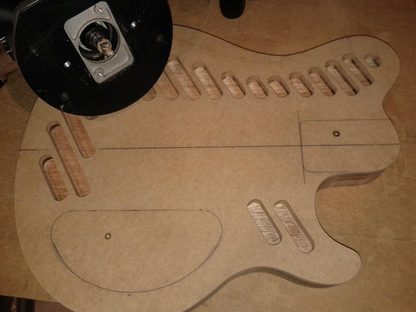

Εχω φτιαξει τα templates και εκοψα το μπρατσο μεχρι τωρα.
Δεν υπαρχουν πολλα σχεδια στο web οποτε επρεπε να αυτοσχεδιασω απο φωτογραφιες.

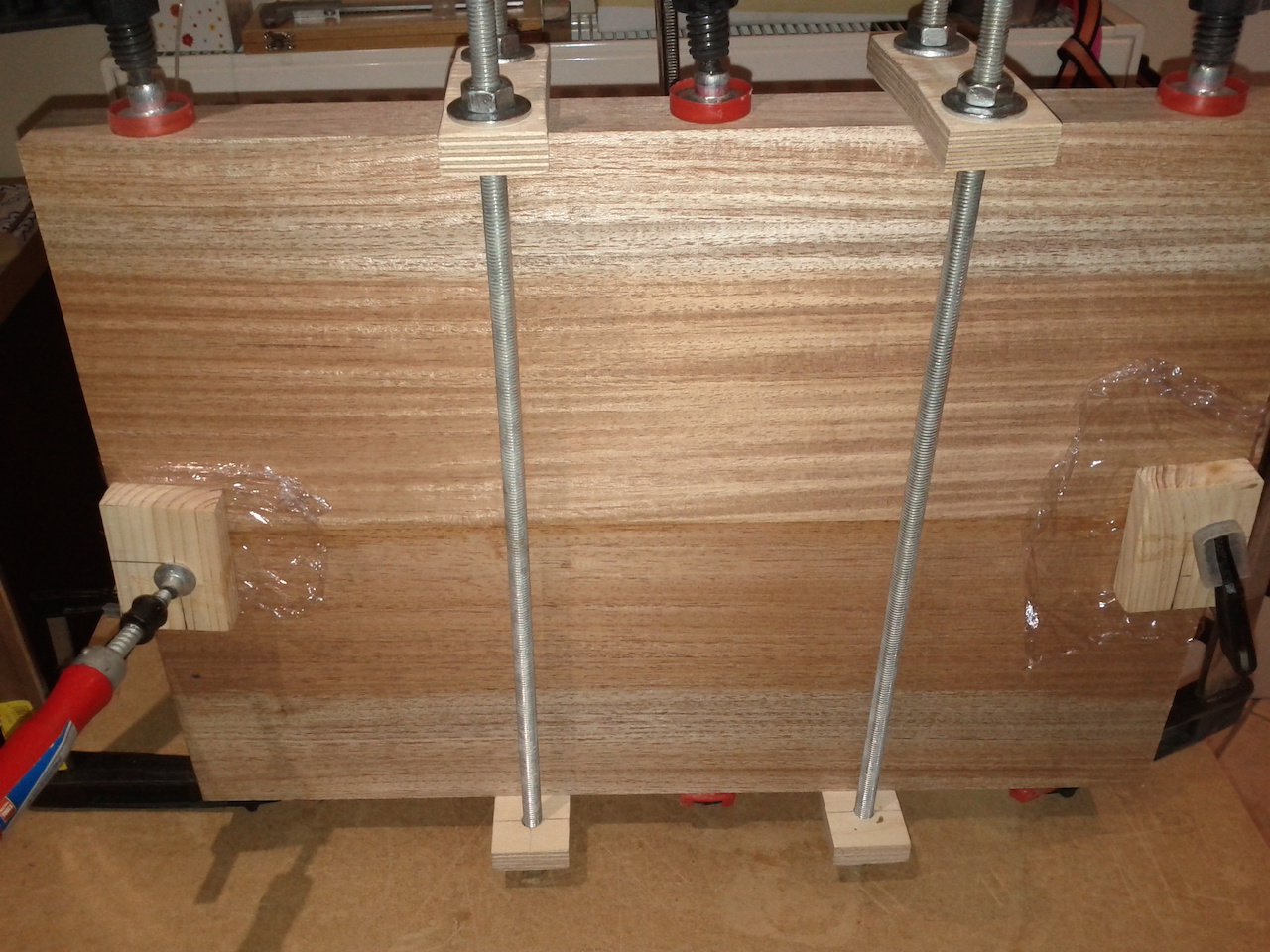

Το σωμα θα ειναι απο μαονι νιαγκον (το εχω παει στον Πλιακωνη για πλανιαρισμα),και το καπακι κελεμπεκι.

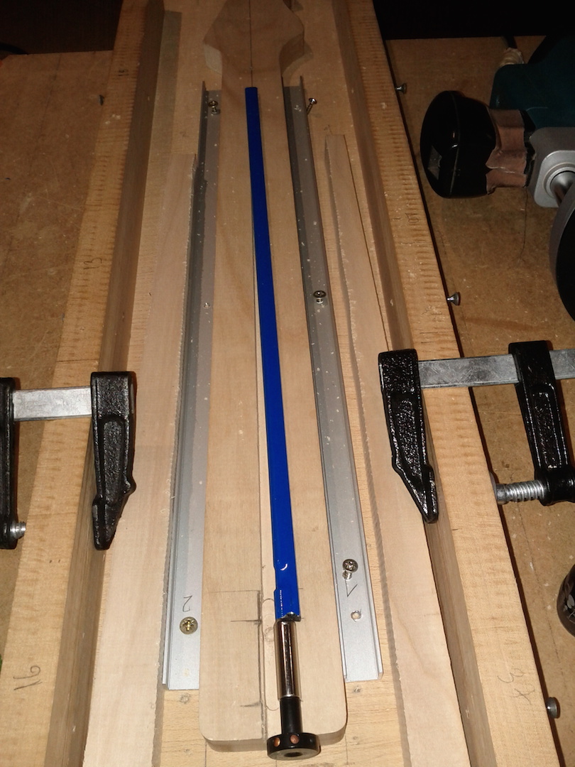

Το truss rod ειναι spoke wheel dual action.

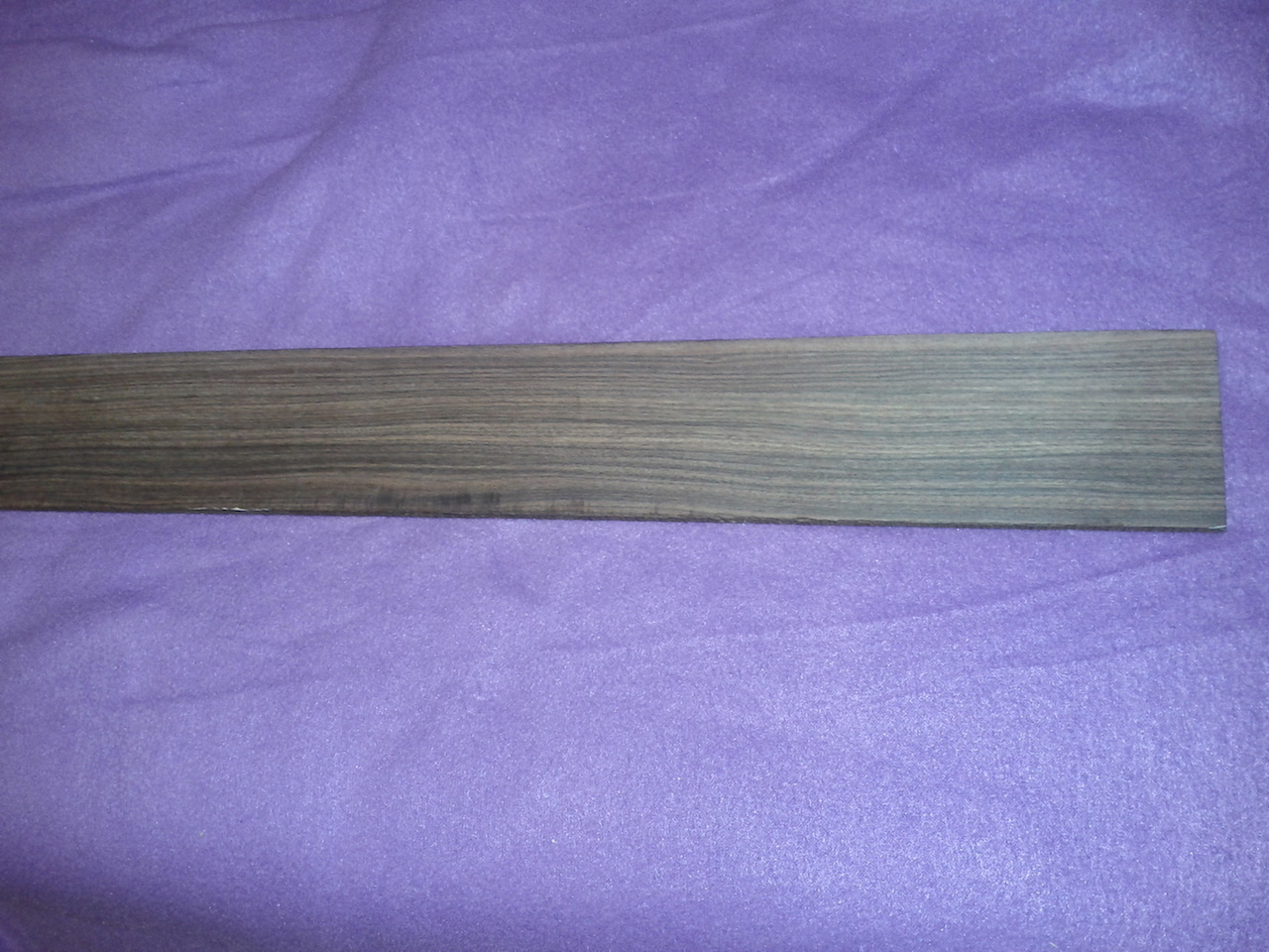

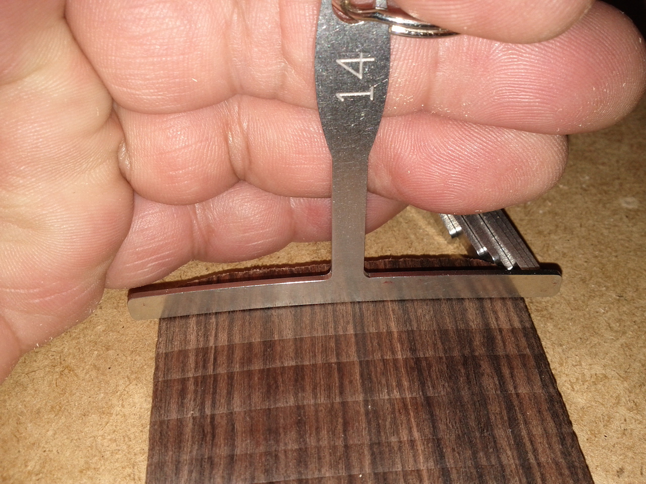

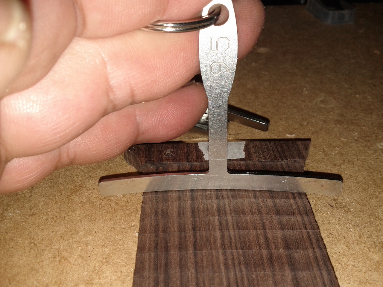

Λεω να βαλω αυτη την ταστιερα που μου χαρισε ο Στελιος περσι το καλοκαιρι(θενξ Στελιο) :),και να την κανω compound radius 9,5-14 inch.
Και μιας και δεν τα παω καλα με τα ξυλα,Στελιο τι ειναι ? rosewood? ;D
Απ: Music man Axis Κατασκευη.
« Απάντηση #2 στις: Μαρτίου 14, 2015, 10:27:59 μμ »
Γεια σου ρε Θανο μερακλη, που ολο με διαφορετικες (και στο τελος αψογες) κατασκευες καταγινεσαι!
ναι παλισσανδρος ειναι, βολιβιας (παο φερο)

Ελεγα να βαλω εβενο η κελεμπεκι,αλλα θυμηθηκα και την ταστιερα σου της οποιας τα νερα ειναι παεμορφα.
« Απάντηση #4 στις: Μαρτίου 15, 2015, 08:01:01 πμ »

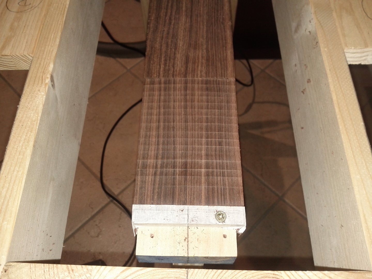

προσεξε την, γιατι εμενα μου πεταξε 2 σκληθρες (κατα την καθετη κοπη στο σχημα της, και αφου χαραξα τις εγκοπες στα ταστα, τις πεταξε μετα τις πρωτες 2 εγκοπες, μετα πηγαινα το πριονι σιγα-σιγα και δεν ειχα προβλημα)
στο τελος ομως το αποτελεσμα ειναι ομορφο!
φιλια και καλη συνεχεια!

Στελιο αρχισα το ρουταρισμα στην ταστιερα και μεχρι εδω παει βουτυρο. :D

Χθες κολλησα σημερα εκοψα και αυριο ειναι ετοιμο για ρουταρισμα το σκαφος.

Η ταστιερα βγηκε τελικα με το radius που υπολογισα.
Εκανα και το πρωτο ρουταρισμα (4 χιλ. καθε περασμα),εχω αλλα 7 περασματα για να φτασω στα 33 χιλ. ;D
Γμτ περασε η ωρα και κανει θορυβο το ρουτερ,αυριο παλι. :-X
