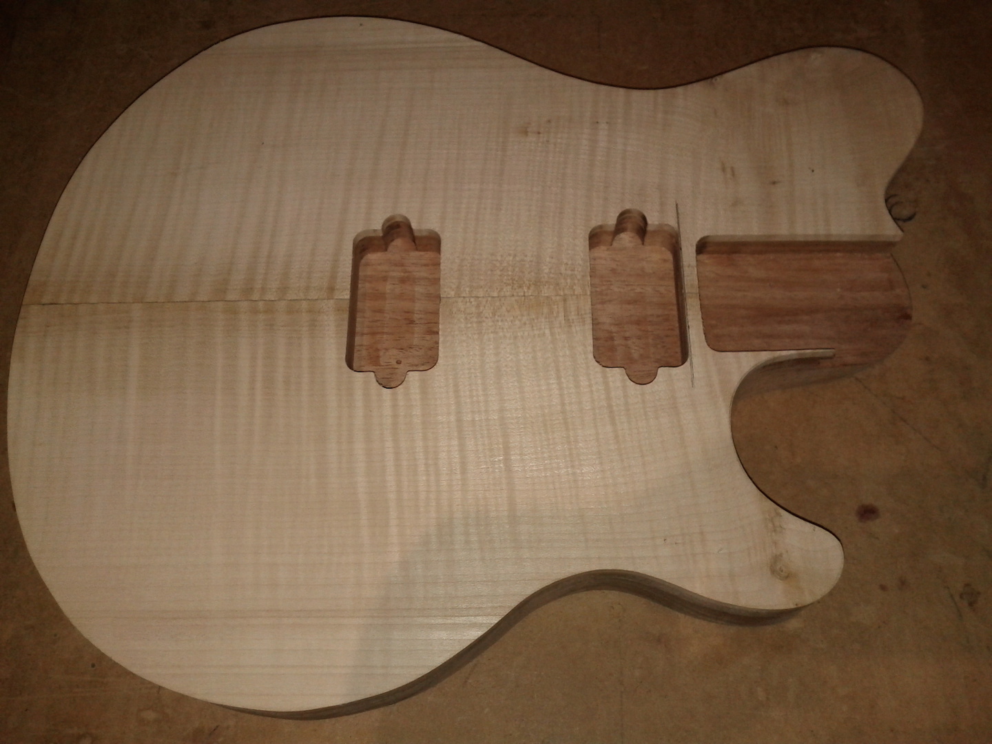

Ωραίος Θάνο!Πόσο ελάφρυνε το σκάφος με το ρουτάρισμα;;;
Μηνύματα: 587
Αγαπημένο ξύλο: Σφενδαμος
Απ: Music man Axis Κατασκευη.
Απάντηση #16 στις:
Μαρτίου 24, 2015, 10:03:34 μμ »
Ευχαριστω Γιαννη.

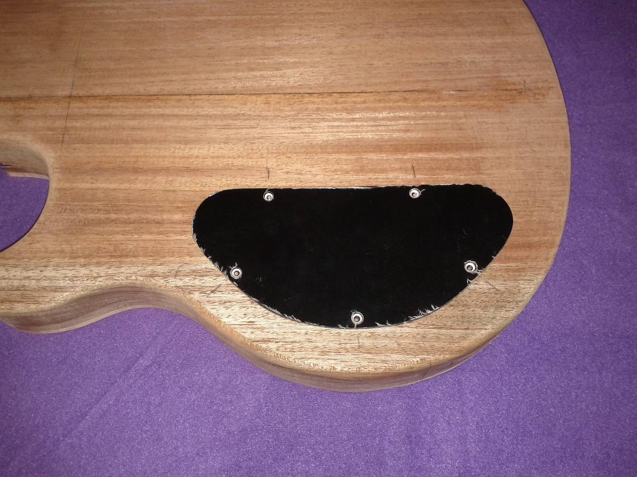

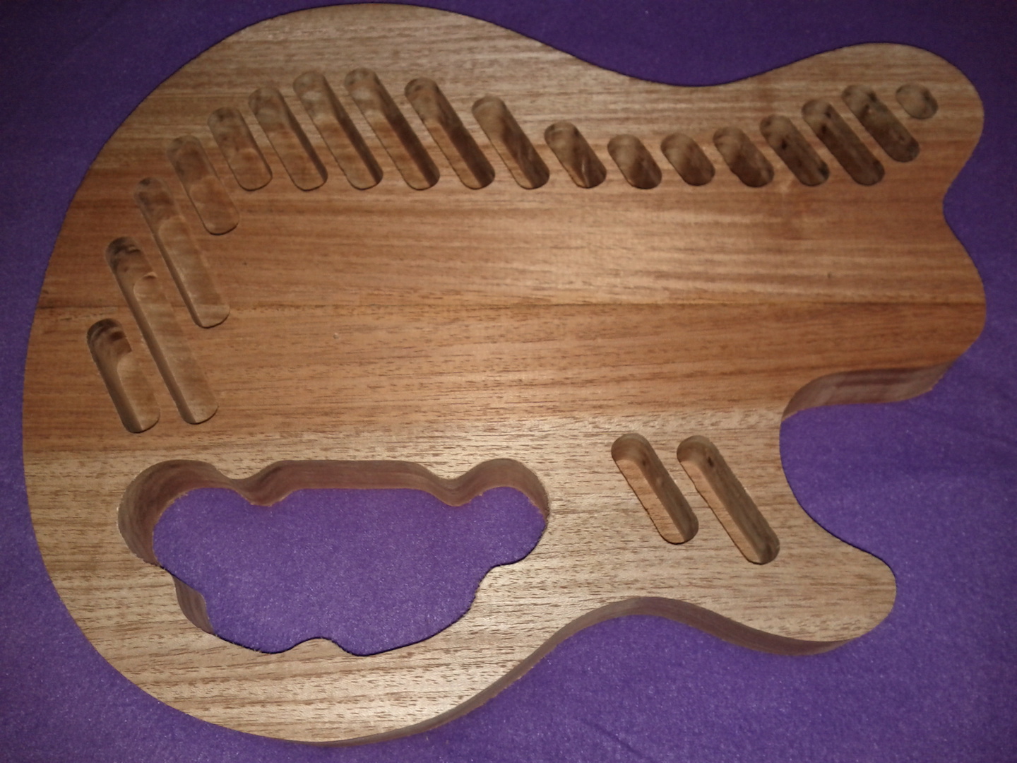

Γυρω στα 450 γραμμαρια,απο 2200και κατι ειναι τωρα 1760,εφυγε πολυ ψωμι στο control cavity.
Αυτο ειναι το βαρος χωρις το καπακι.
Σκεφτομαι να βαλω κελεμπεκι μουαρε απο Madinter, η να βαλω καπακι ελιας.

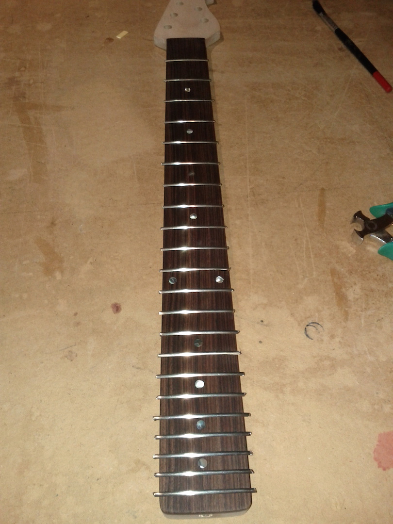

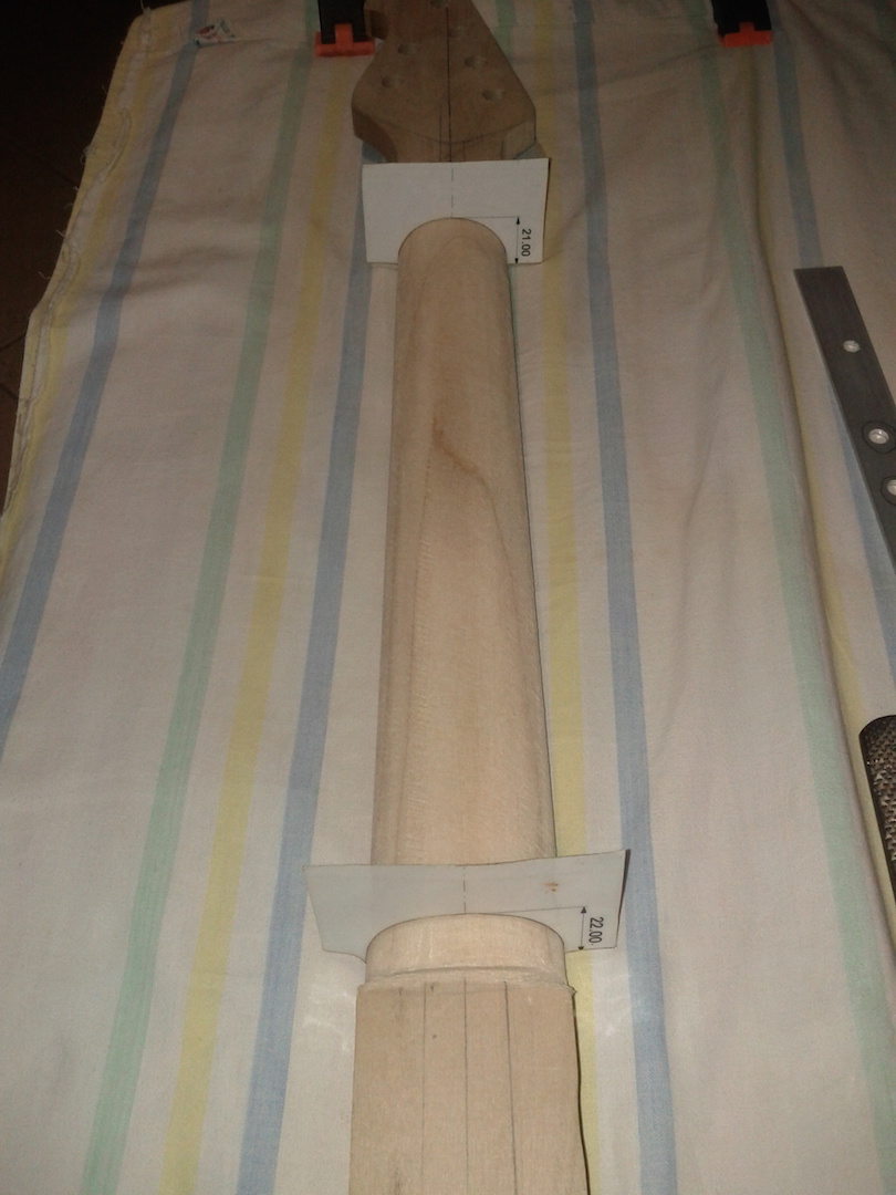

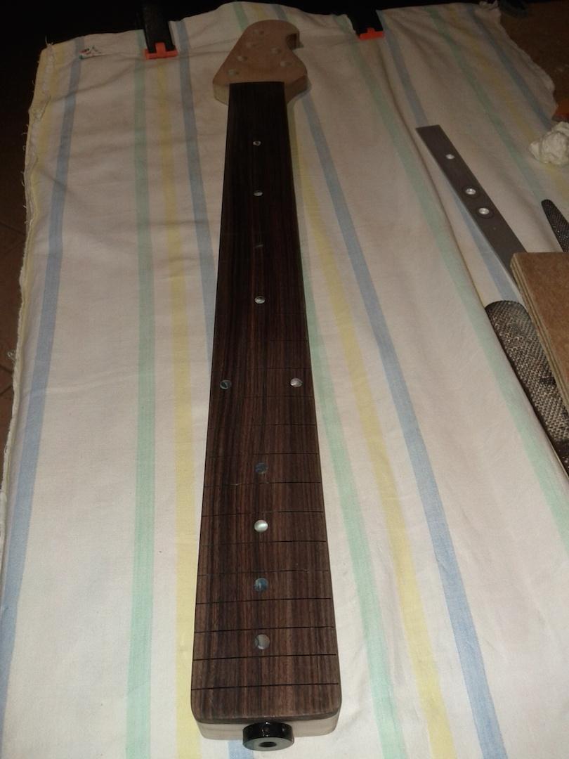

Αφου εγινε η χαραξη για τα ταστα και μπηκαν και τα dots(abalone),προχωρησα στην διαμορφωση του μπρατσου.
Το σχημα που εκανα σε αυτο το μπρατσο ειναι το λεπτο C shape ( 21 χιλ. στο πρωτο ταστο και 22 χιλ. στο δωδεκατο ).

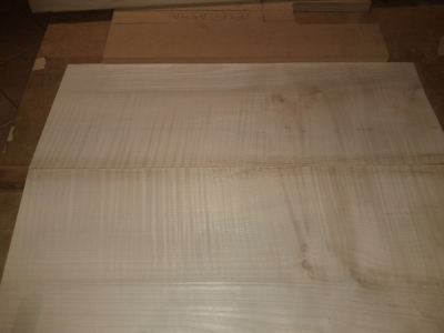

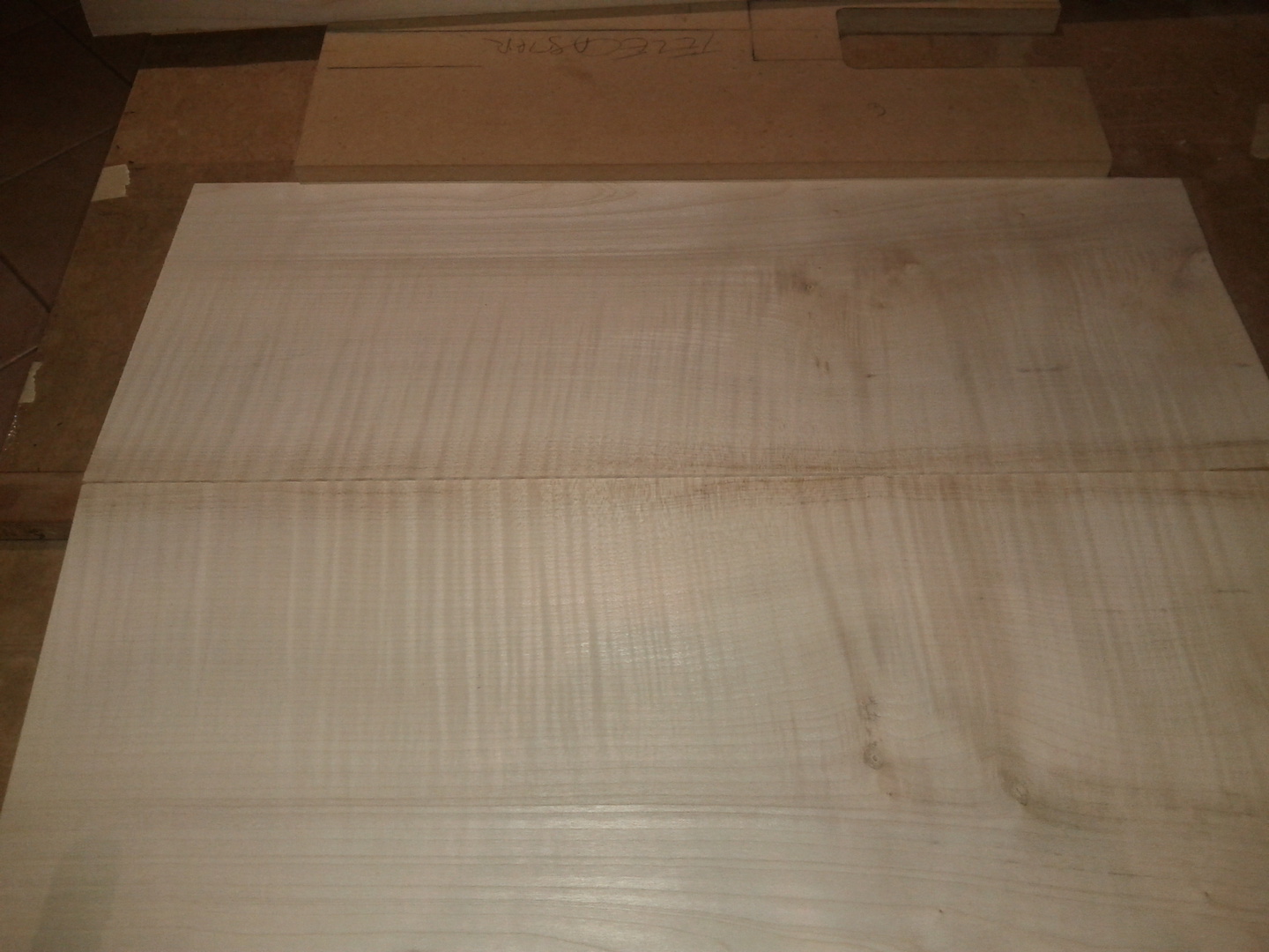

Και εδω το κελεμπεκι μουαρε.Δεν ειναι βεβαια Α ποιοτητα αλλα την δουλεια το θα την κανει.
Εχει μια αποχρωση στο κεντρο και καποιους ροζους που μαλλον τους αποφευγω.
Η αγορα εγινε απο Παντελακο και με την βοηθεια παλι του Πλιακωνη βγηκε το συγκεκριμενο καπακι.

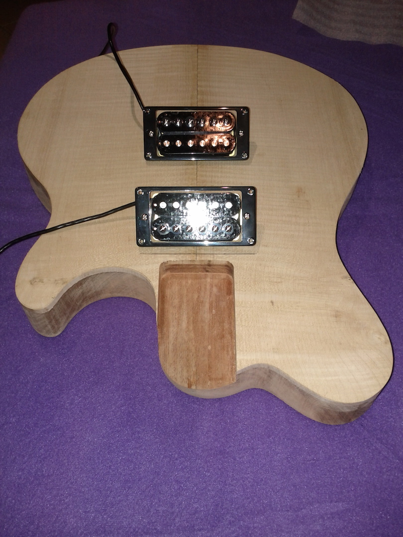

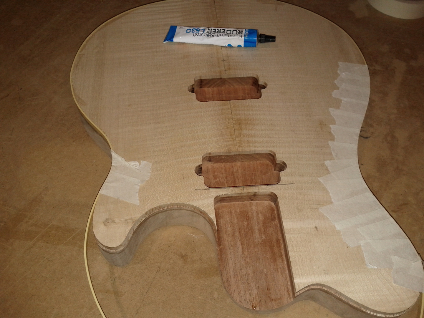

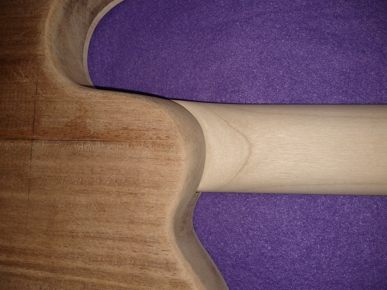

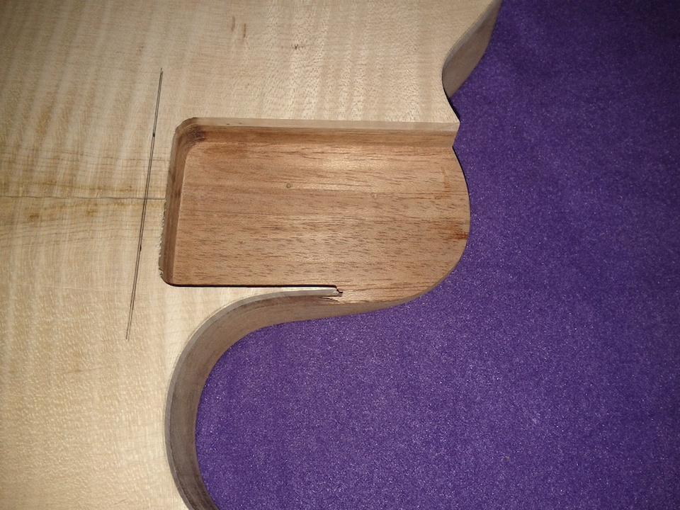

Και λιγες φωτο απο την Axis μεχρι τωρα.

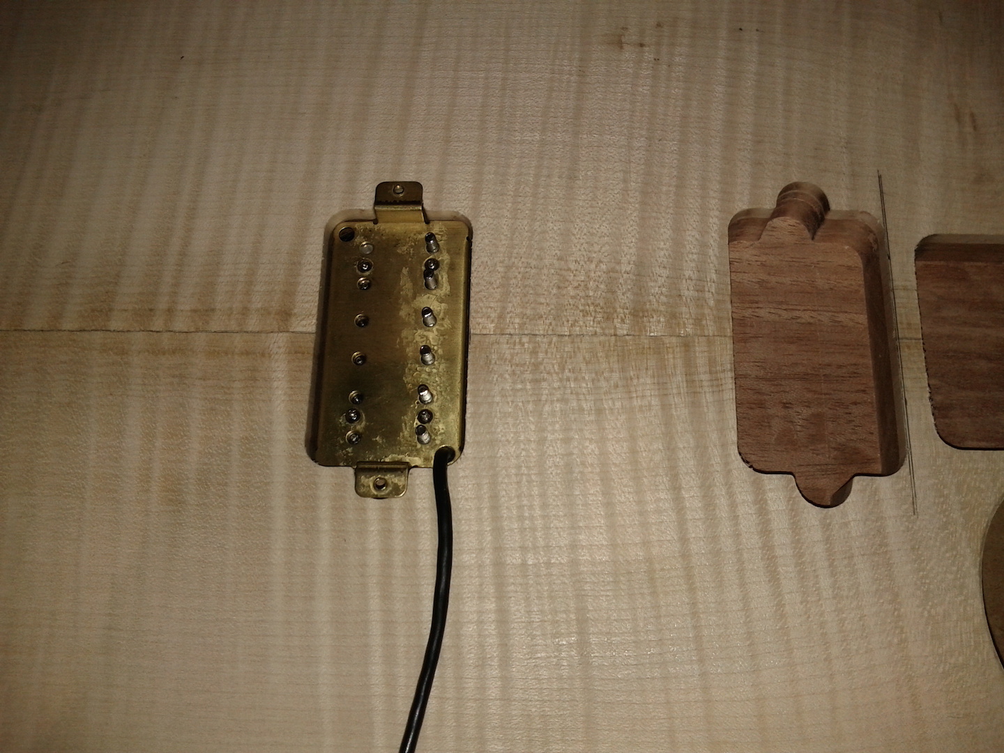

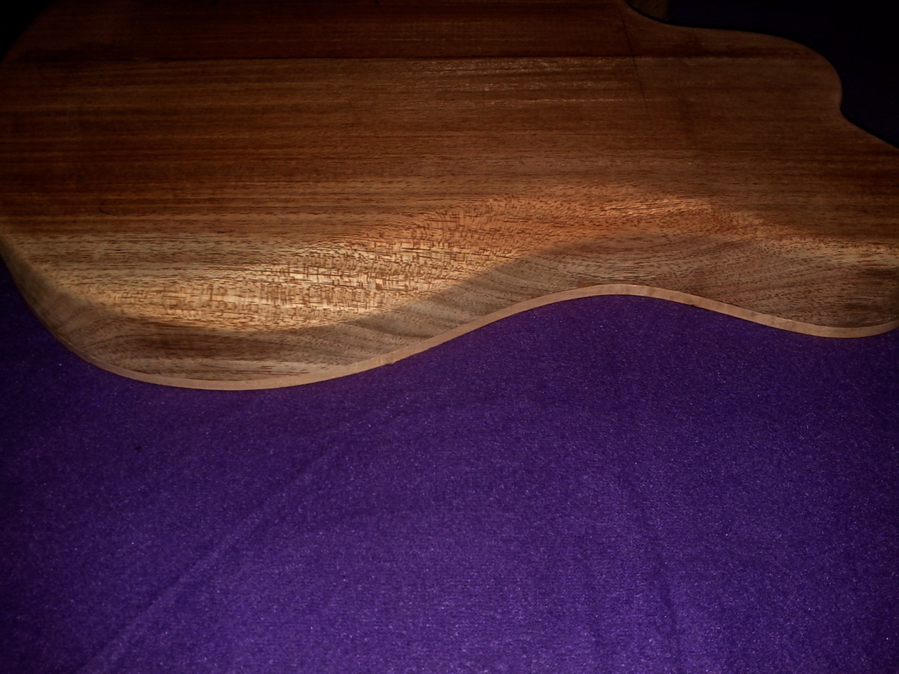

Εγινε το σκαψιμο για τους μαγνητες και το μπρατσο καθως και το στρογγυλεμα στο κατω μερος του σκαφους που γινεται η ενωση με το μπρατσο,και το κοψιμο της κοιλιας (το λεγομενο belly cut).

Μπηκαν τα ταστα και εγινε το binding.
