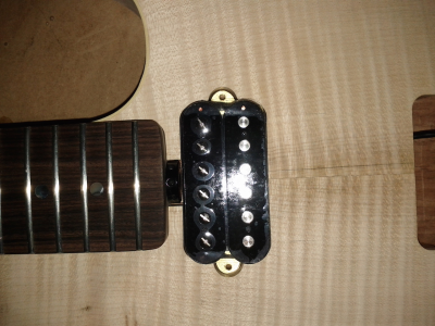

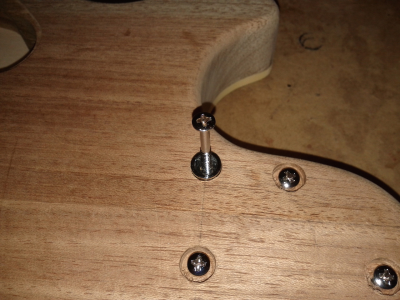

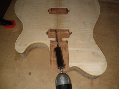

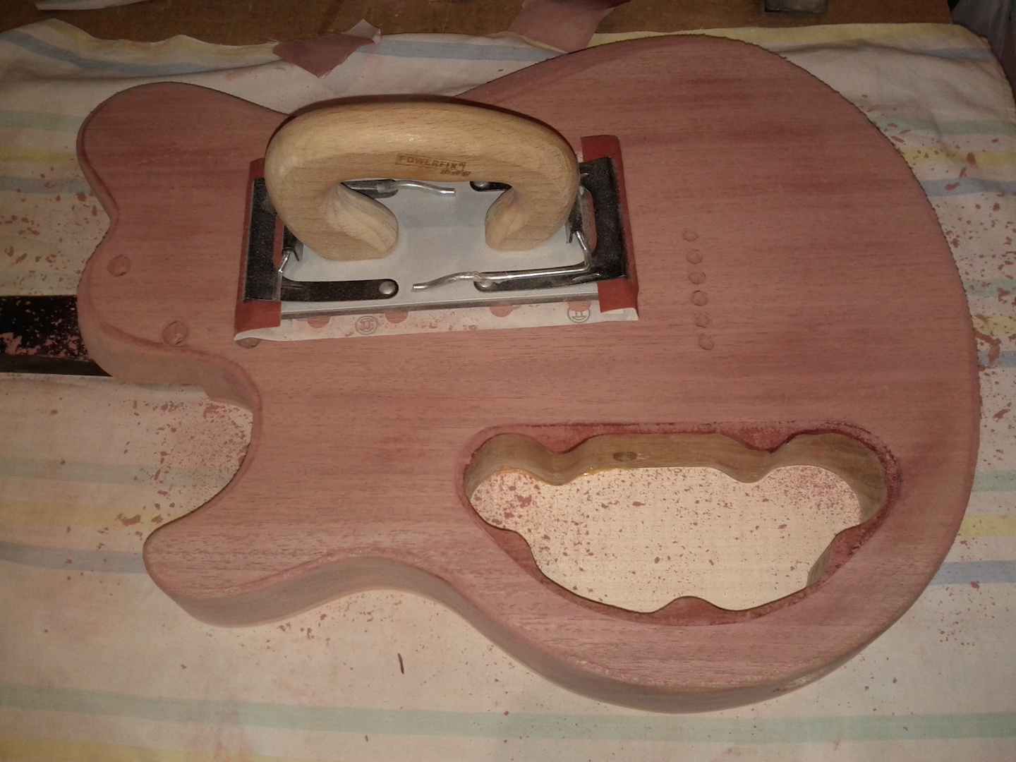

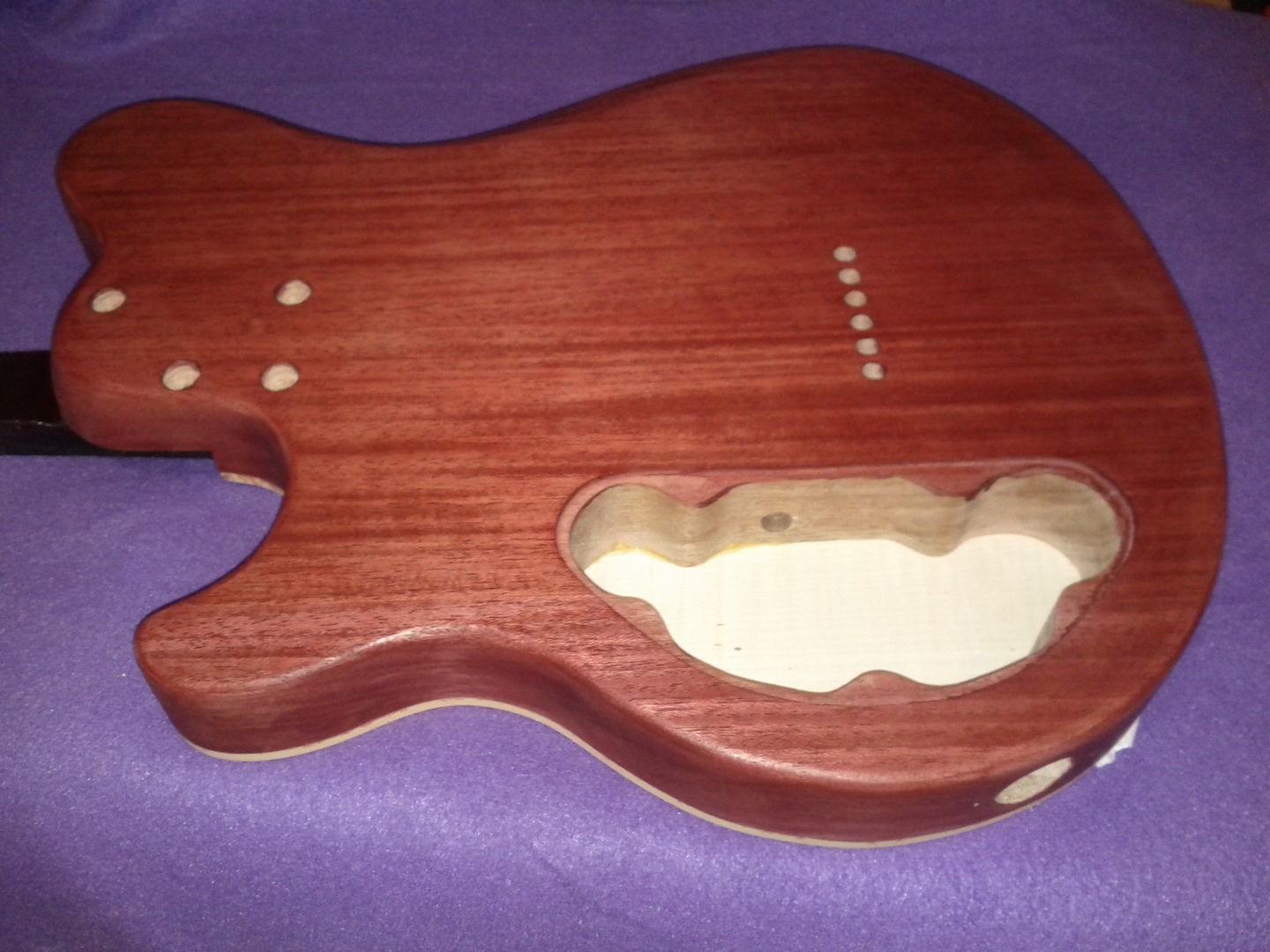

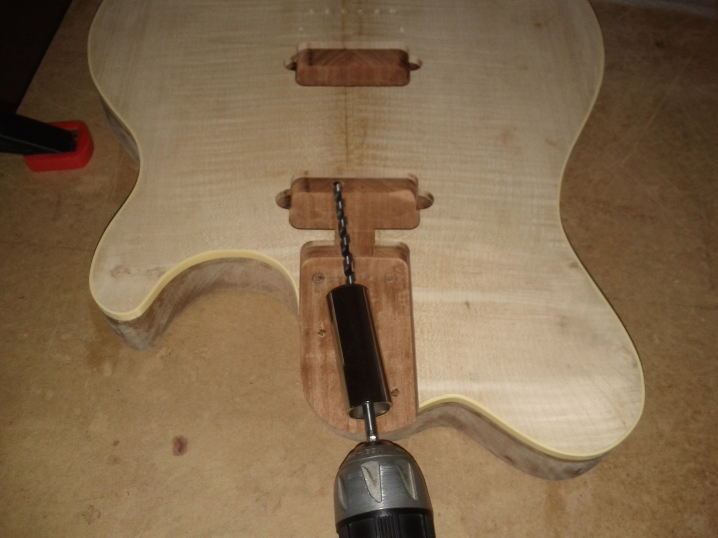

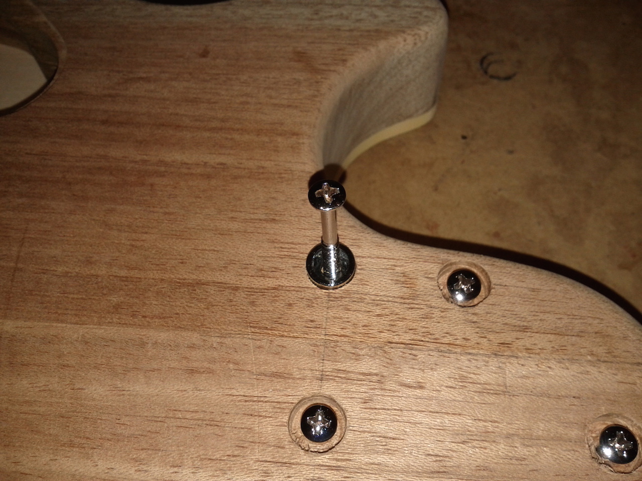

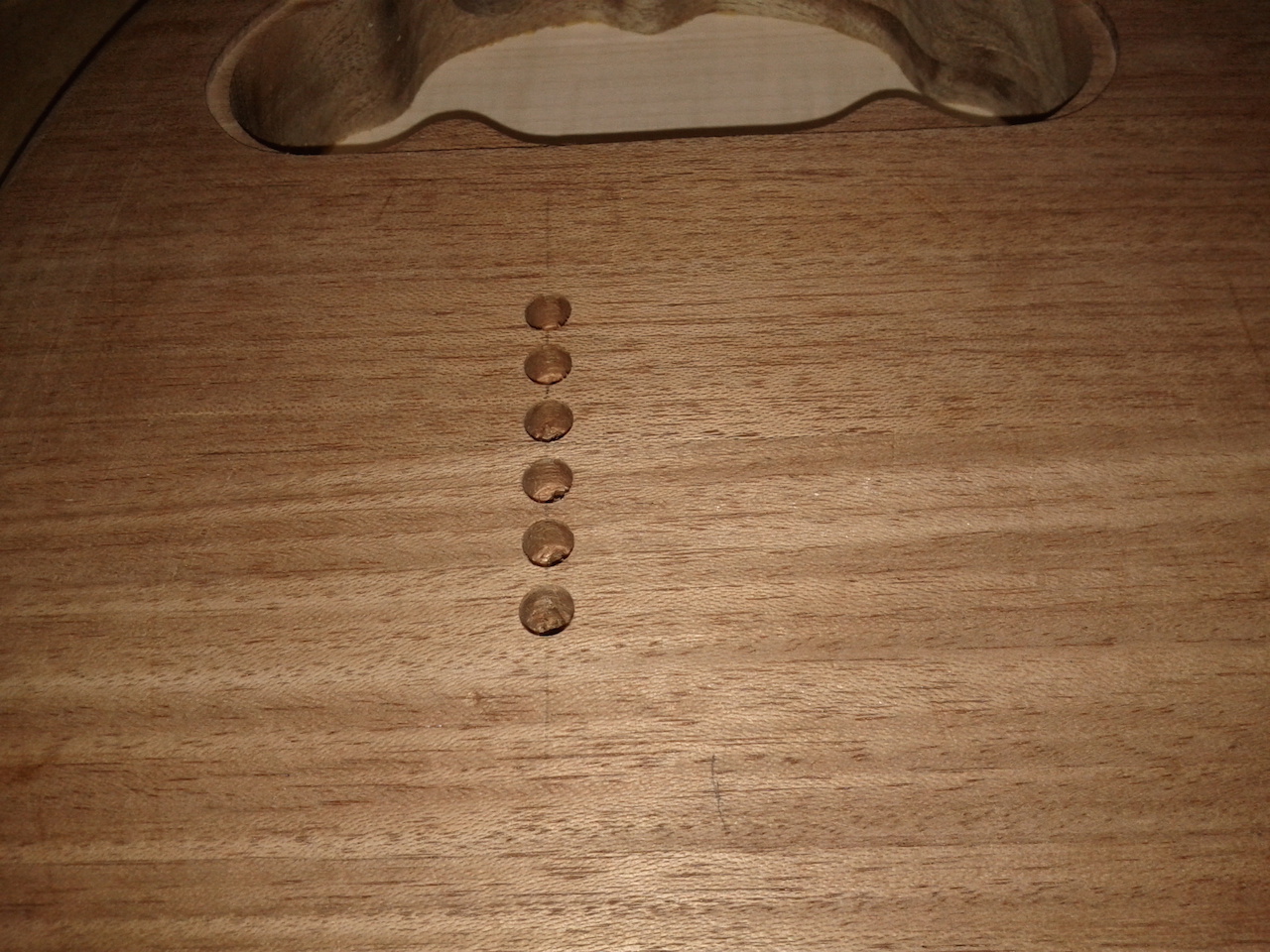

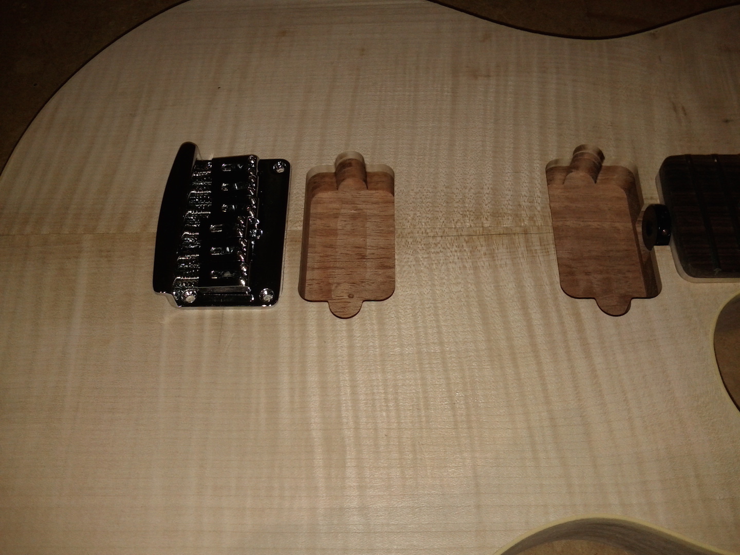

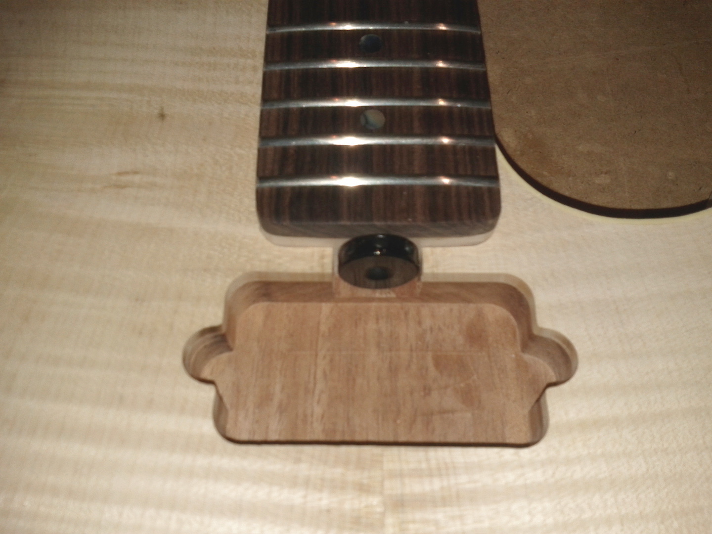

Λιγες φωτο απο την κατασκευη μεχρι τωρα.
Εγιναν καποιες εργασιες στο σκαφος.

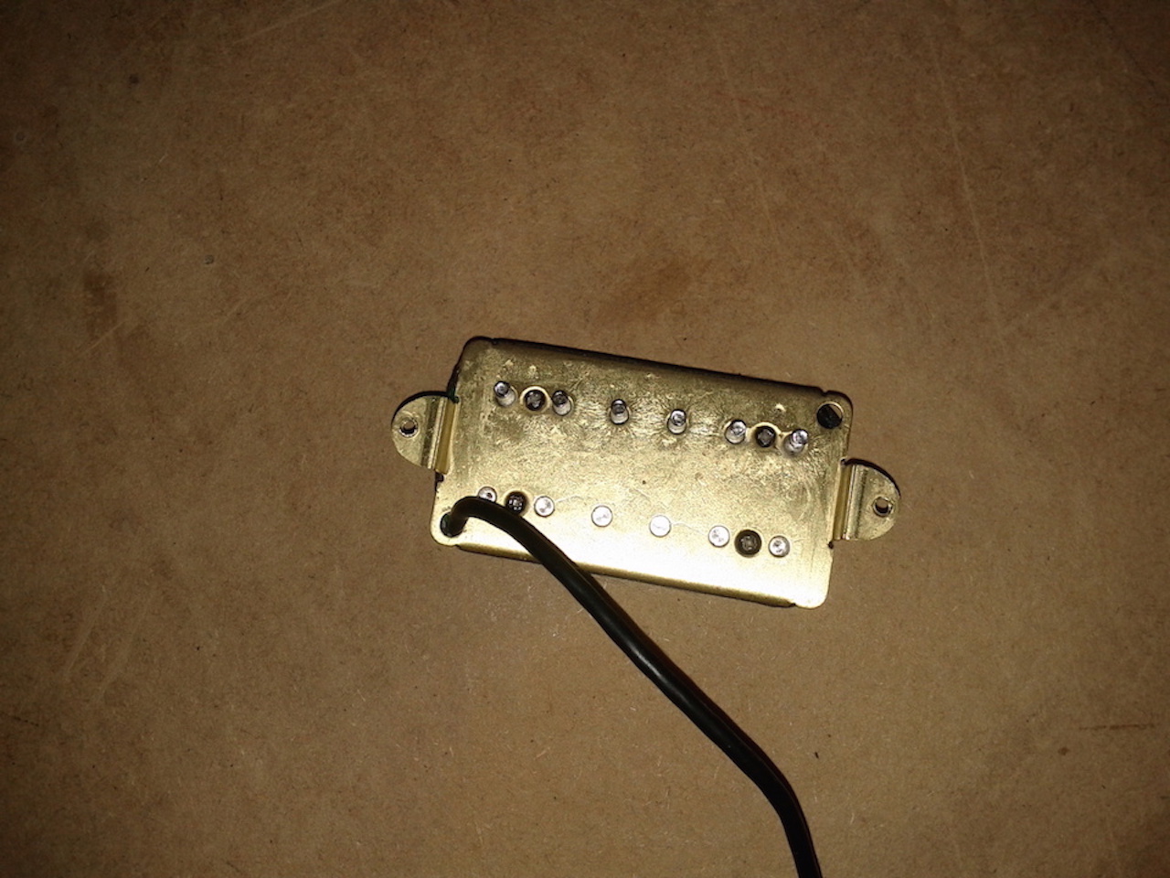

Τρυπημα για τα καλωδια,ρουταρισμα για τον τροχο του trussrod,λιμαρισμα στα αυτακια στους μαγνητες,κοκ.

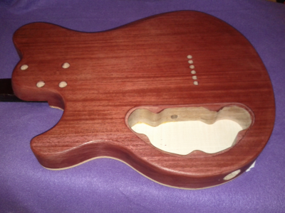

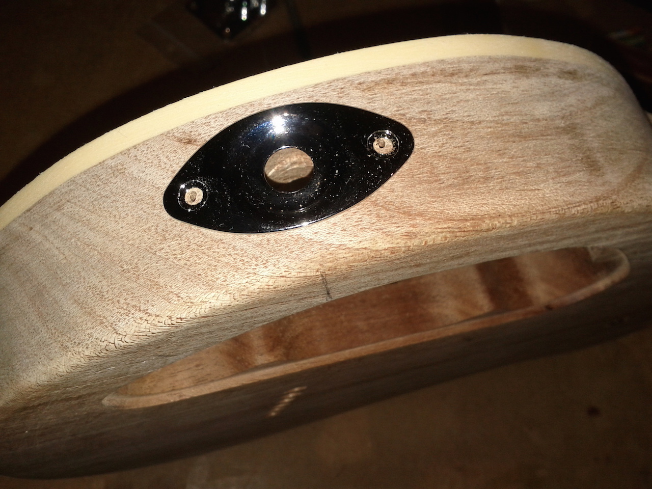

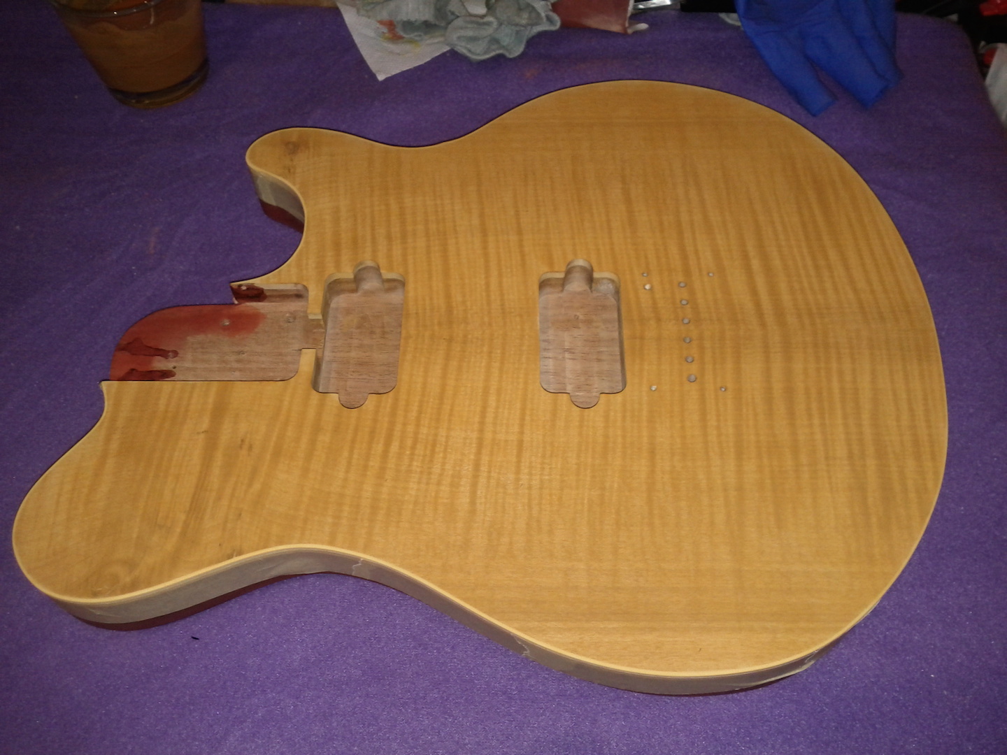

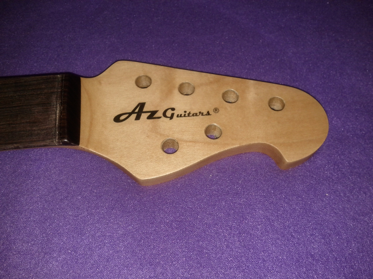

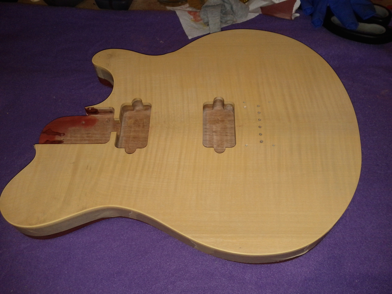

Βαψιμο σκαφους (πισω μερος) με μπογια νερου,οπου σε μερικα σημεια δεν εισχωρουσε το χρωμα λογω της κολλας για το binding.
Οποτε ξανα τριψιμο και βαψιμο.

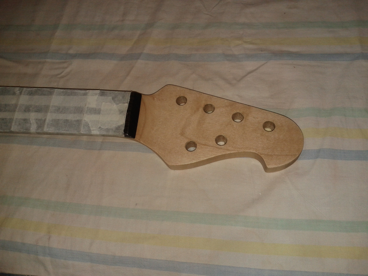

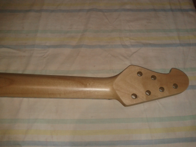

Στο μπρατσο περασα δυο χερια ακρυλικο,και τελος μπηκε το logo.

« Απάντηση #33 στις: Μαΐου 26, 2015, 07:45:52 πμ »
...τα κλειδιά 4+2 πως πάνε ; ;  .....ένα μπαίνει ανάποδα ; ; ....... ή δύο ; ;...........
.......μόνο με ακρυλικό προλαβαίνεις μάλλον.... :-[
Κανενα ;), εχω παρει δυο σετ 3+3.

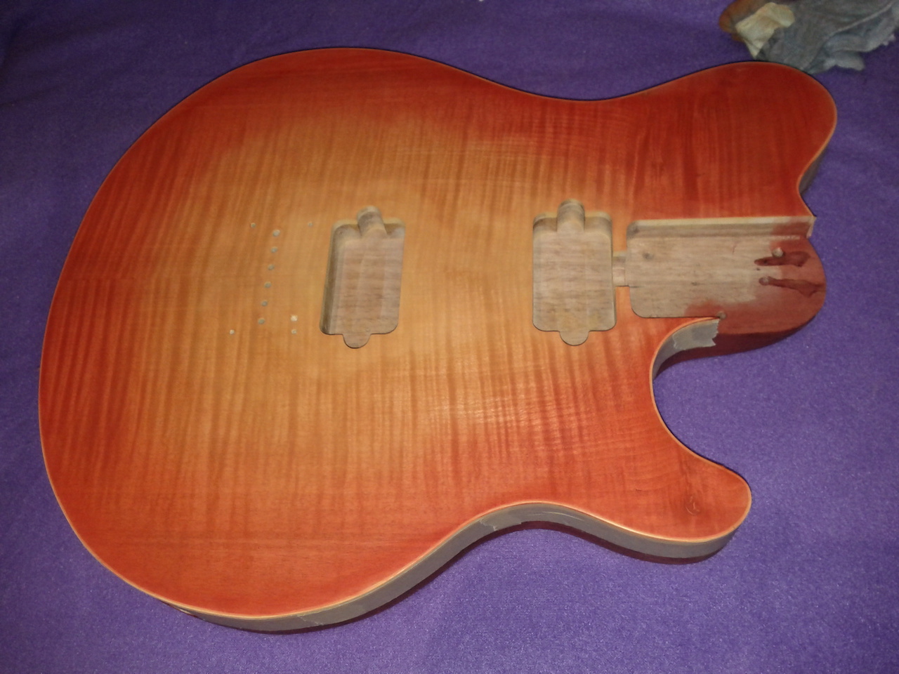

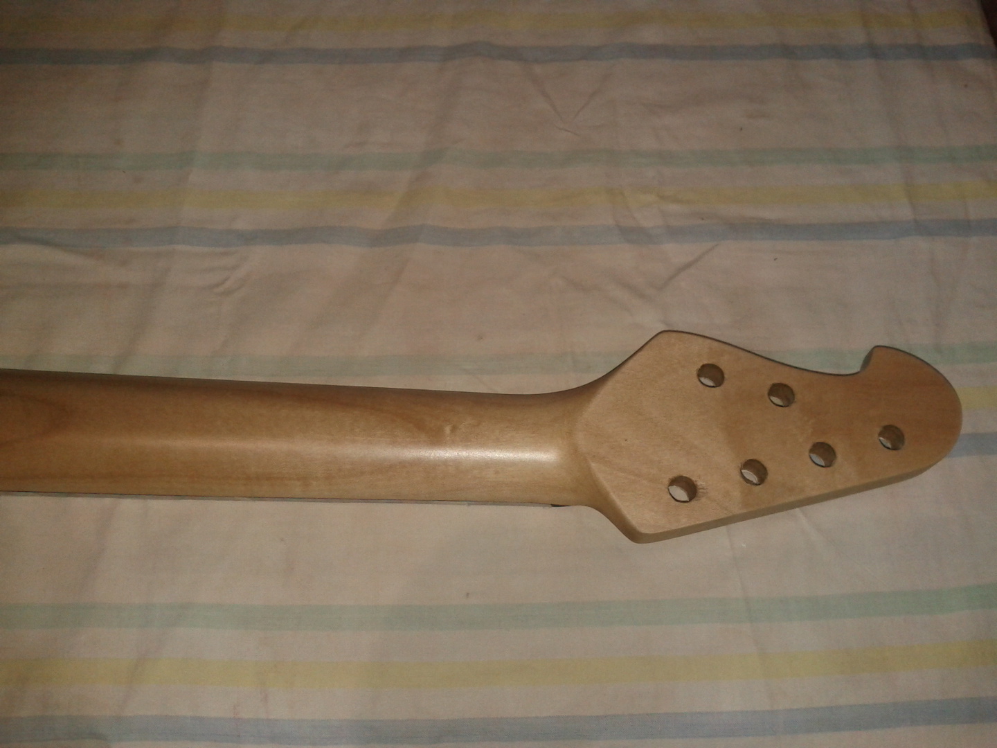

« Απάντηση #40 στις: Μαΐου 28, 2015, 12:34:34 πμ »

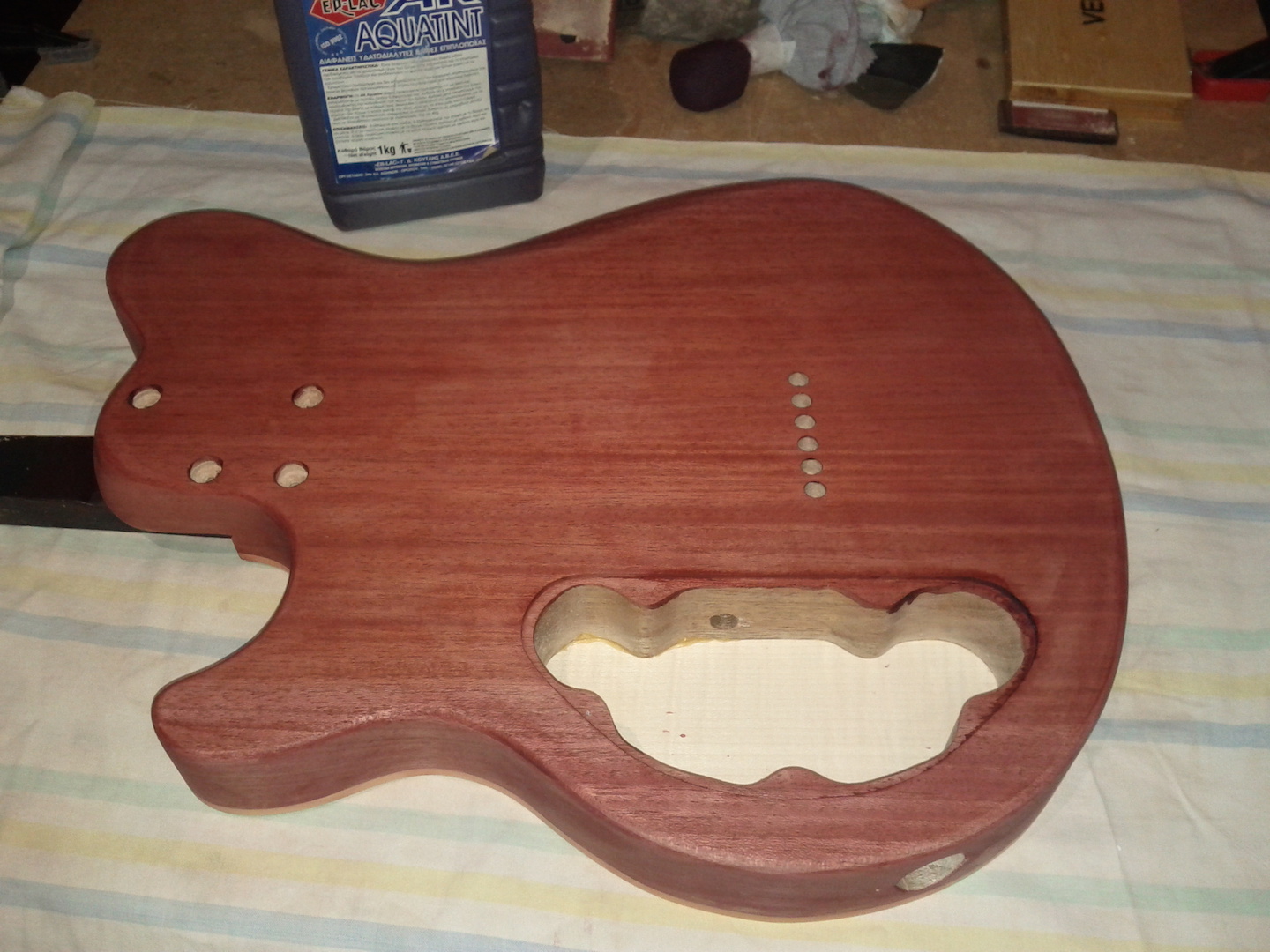

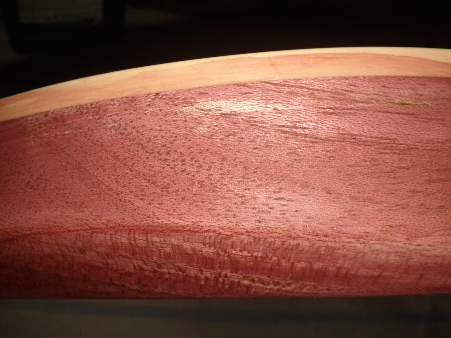

Τα πρωτα σταδια του burst,με ανιλινη.
Θελει καποιες διορθωσεις με γυαλοχαρτο,και ξαναπερασμα για να κοκκινισει λιγο παραπανω το περιγραμμα.

την ανελινη πως την περνας, με βαμβακακι γυρω-γυρω; και μετα σκουπιζεις πιο πολυ μεσα;
αν θες, περιεγραψε εν ταχει...
πολυ ενδιαφερων... και πιο καλο κατα την γνωμη, μου απο την φασαρια του πιστολιου...

οπα, παραξηγηση...
οχι απο θεμα εμφανισιακο (ομορφιας), αλλα απο θεμα ευκολιας το ειπα, την βαβουρα του πιστολιου εννοουσα...
ξερεις, φτιαξε χωρο, μασκαρισε, πλυνε μετα καλα το πιστολι, ξαναριξε, ξαναπλυνε, μπλα μπλα μπλα...
