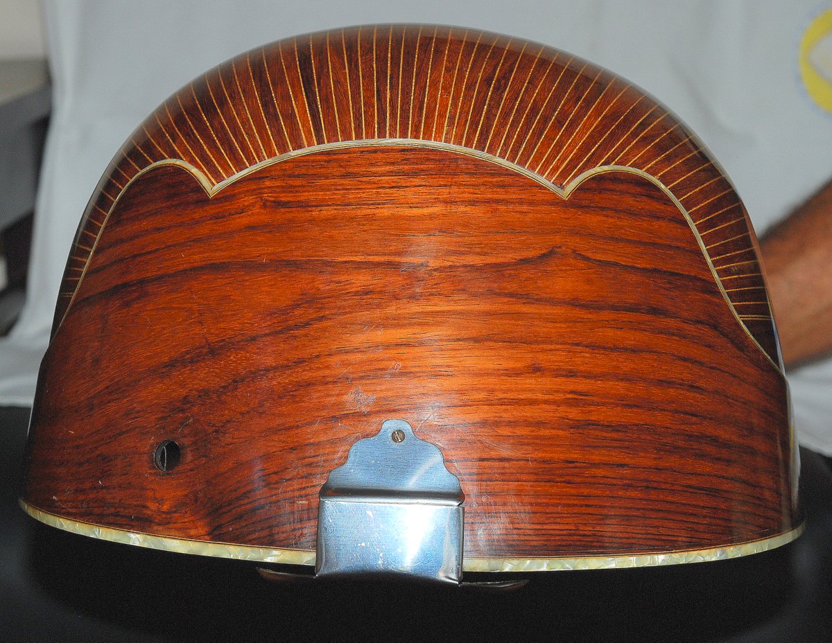

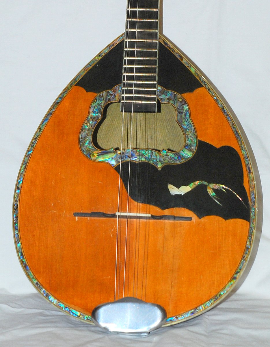

Χαιρετώ όλους και σας συγχαίρω γιά τον εθουσιασμό σας

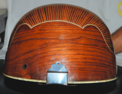

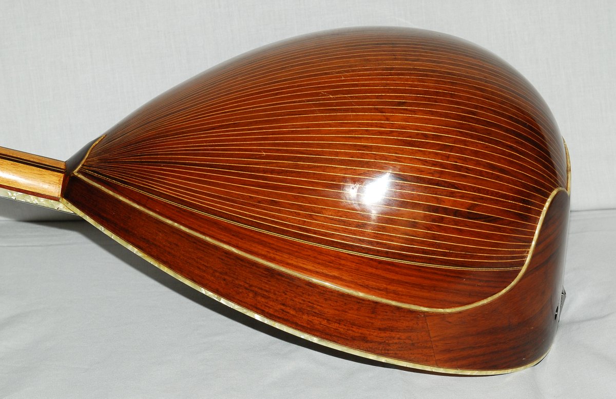

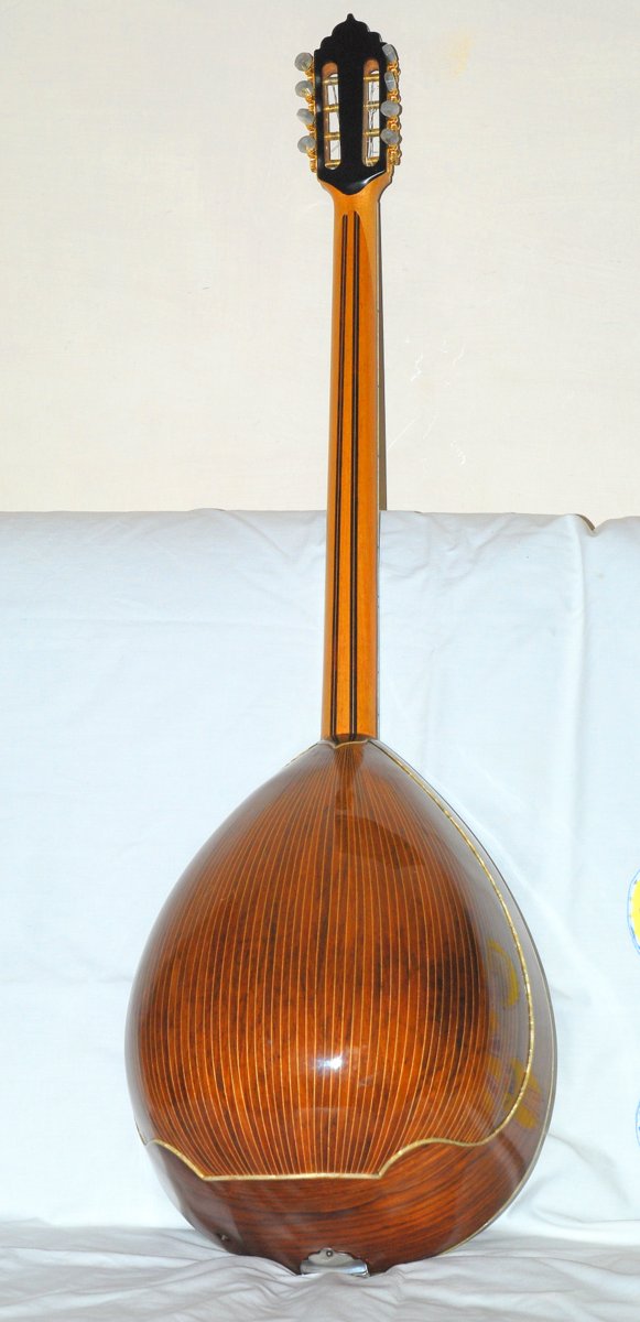

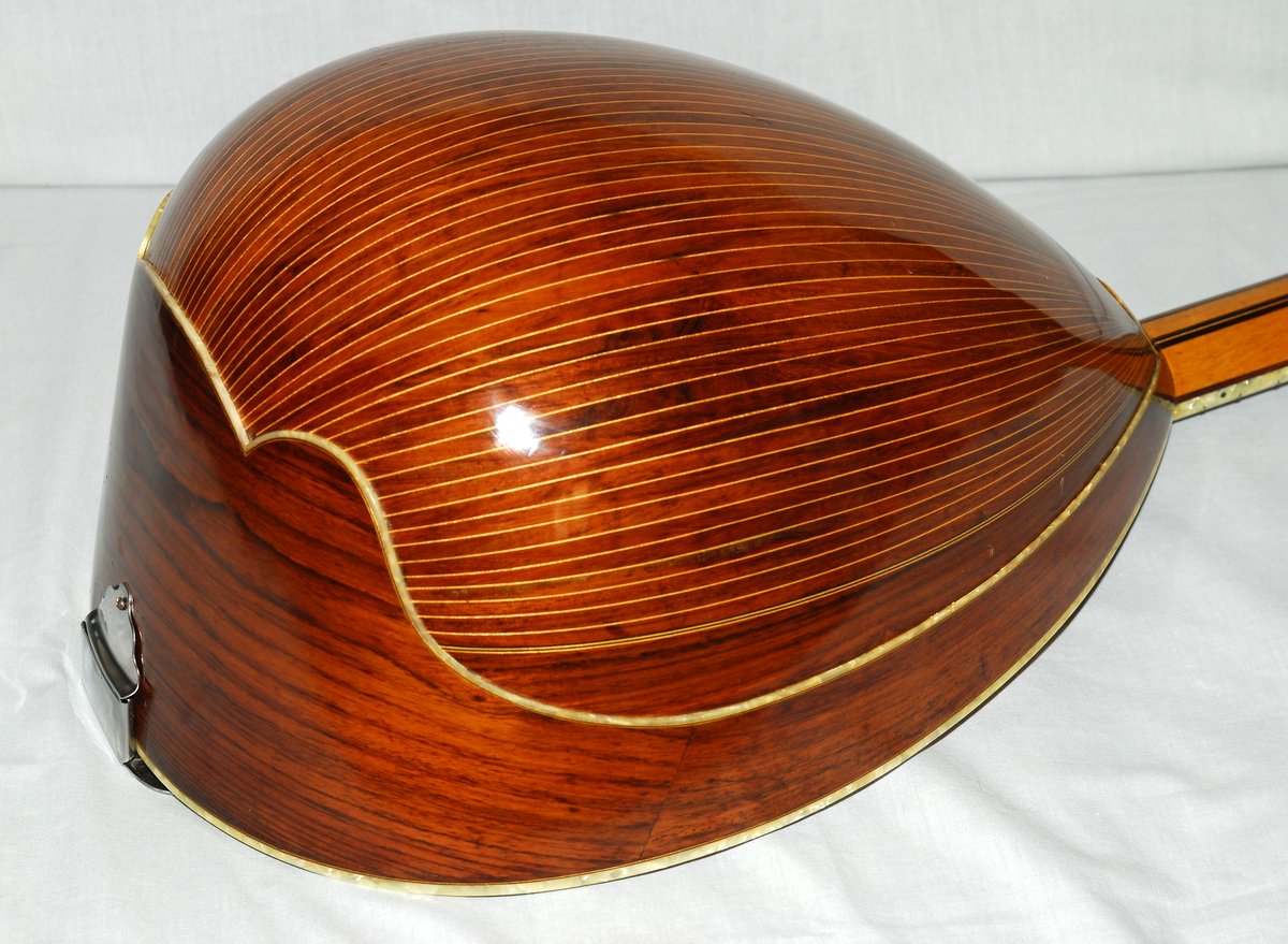

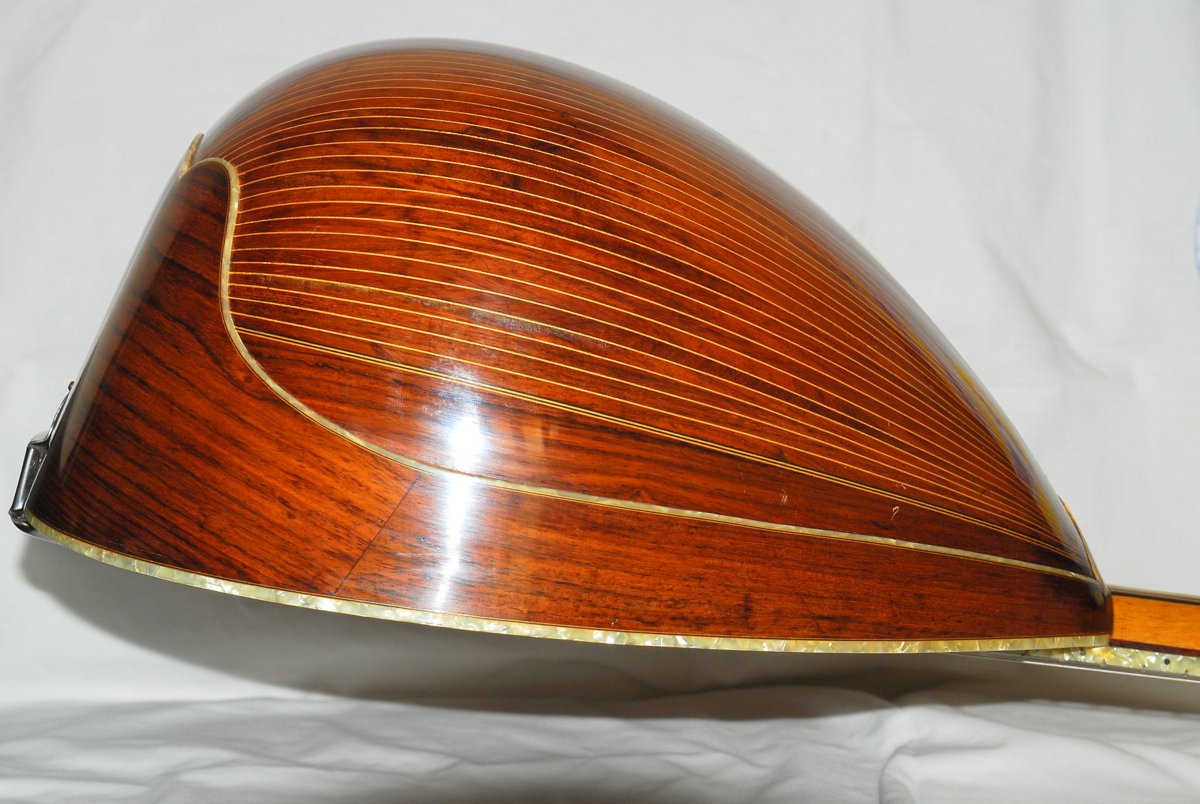

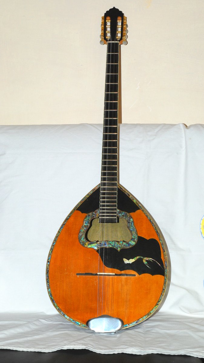

Πρίν 10 χρόνια κατασκεύασα τό δεύτερο μου μπουζούκι για τον γιό μου. Εχρησημοποίησα παλιό παλίσανδρο στό σκάφος και καπάκι έλατο από το soundboard  ενός παλιοϋ πιάνου Το καπάκι παχους 1,5 χιλ. Υπολογισα περίπου την βύθιση που θα έπαιρνε ,και ο καβαλλάρης του ηταν 12  -  13 χιλ ύψος ακόμη και 9 χρόνια μετά Το σκάφος πάχους 1,7 χιλ από 63 πραγματικές δούγιες.
Πριν 6 μήνες επήλθε η καταστροφή .Ο εξάχρονος εγγονός κατάφερε νά ανοίξει την θήκη και να το κτυπήση στην γωνιά του τραπεζιού με αποτέλεσμα να σπάσει το πολύ παλιό και αρίστης ποιότητος καπάκι.
Αλλαξα το καπάκι με ένα πολύ καλό Silver spruce.Ευτυχώς παρέμεινε ένα πολύ καλό όργανο ,παρότι καινούργιο τώρα .Εχασα όμως τον πολύ όμορφο και καπως παλιό ή ρετρό ήχο.
Θά ανεβάσω φωτογραφίες πριν και μετά την καταστροφή.
Δίδαγμα για όλους : Θήκη με κλειδαριά και μπουζούκι σε απροσπέλαστο απο τα παιδιά χώρο.

Αγαπητέ Παύλο
Παππούς αλήθεια λέει.Σε 1 -2 μέρες θα ανεβάσω φωτογραφίες και ήχο του μπουζουκιού πρίν και μετά την αλλαγή καπακιού Επειδή σκοπεύω να κατασκευάσω άλλο ενα το ερώτημα πού ήδη έχω θέσει είναι να στοχεύσω προς τον παλιό ή τον καινούργιο ήχο?(δηλ. μετα την αλλαγή καπακιου) Ο φίλος Ζαρκάδας ήδη δήλωσε ότι προτιμά τον παλιό
