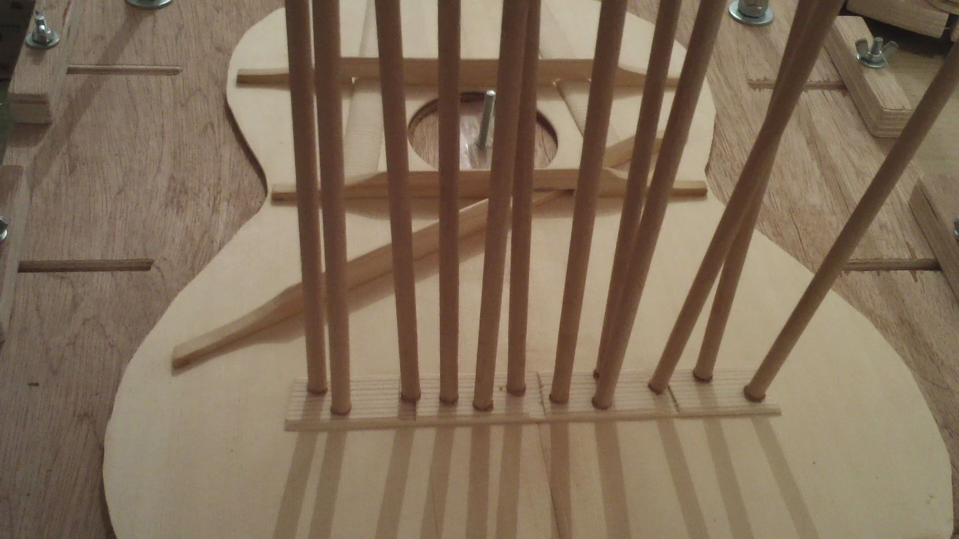

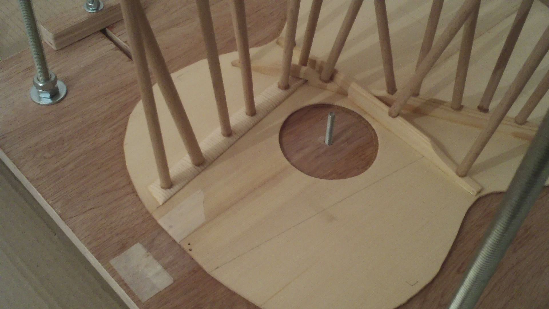

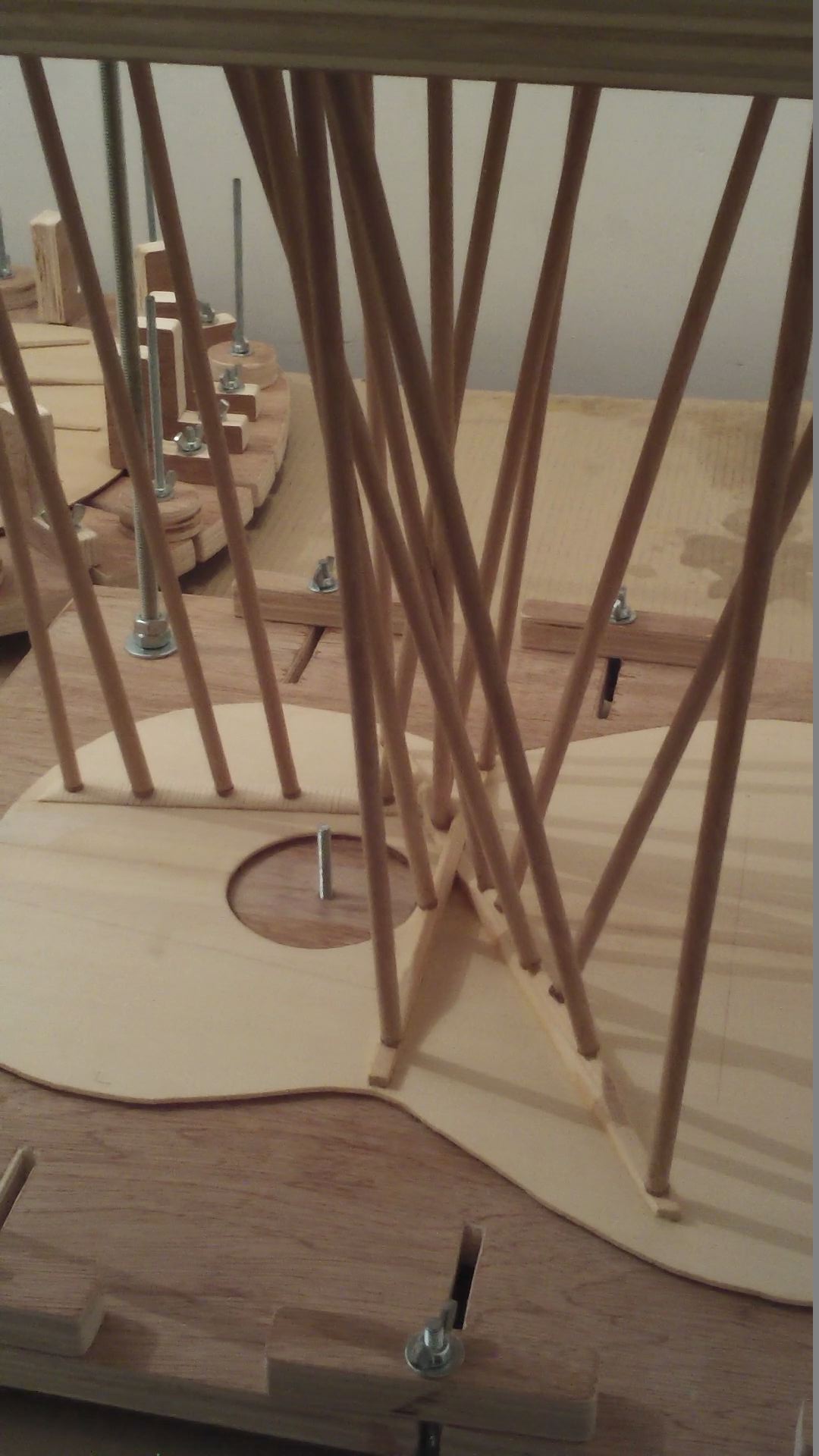

Ξεκινησα μια ακομη κατασκευη κλασικης κιθαρας, φορος τιμης στον τεραστιο κατασκευαστη κλασικης κιθαρας Rodriguez, και την οικογενεια του (2 παιδια+εγγονος)
Ο μεγαλος κοκκινο-μπλε κατασκευαστης, του οποιου "οπαδος" ειναι ο μεγαλος πεπε ρομερο, εκτιμωντας και τιμωντας τις κιθαρες του ειδικα της εποχης "churchdoor"...

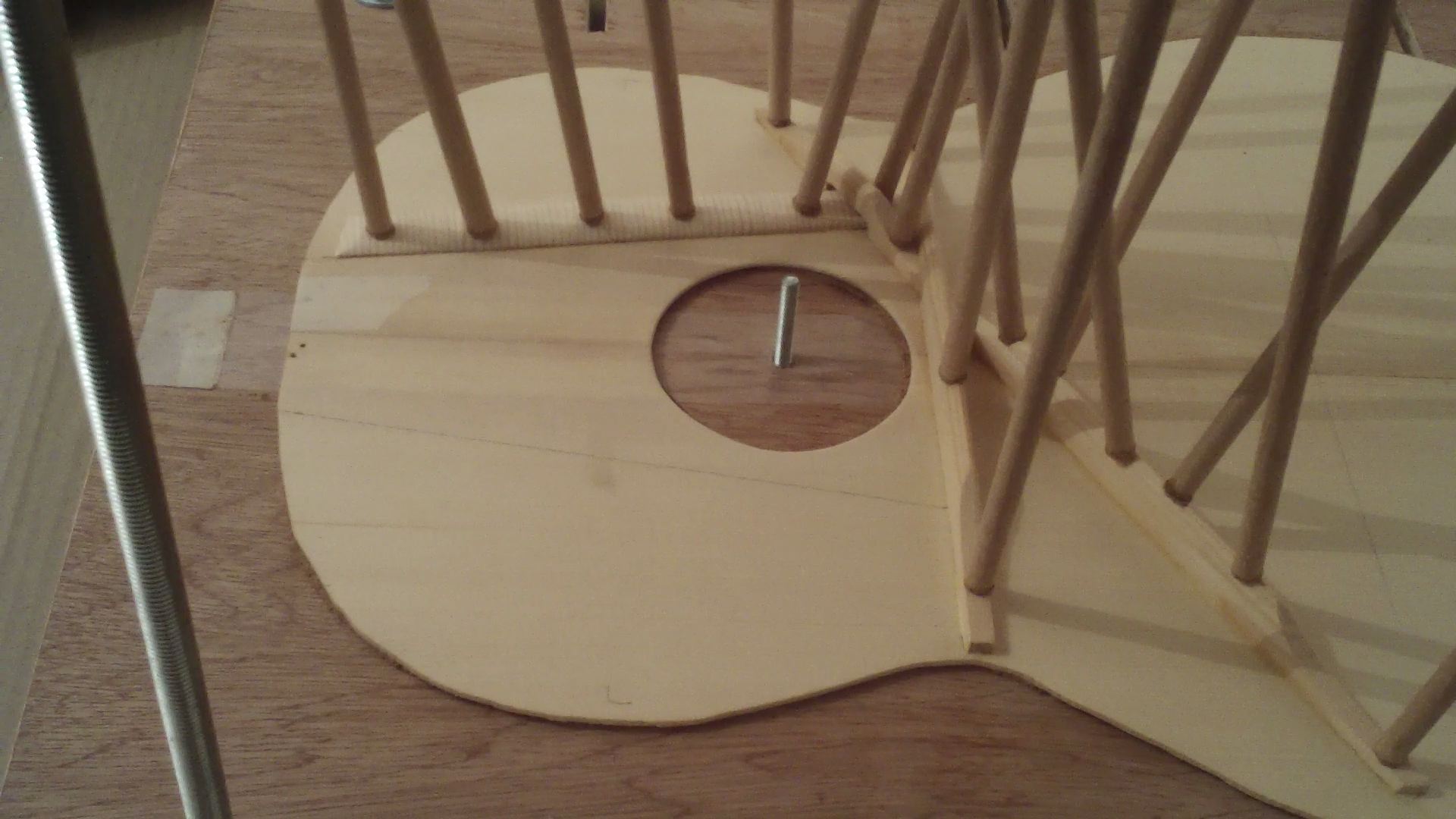

Καπακι γερμανικος ελατος στα 2.7 εως 2.2 στις ακρες

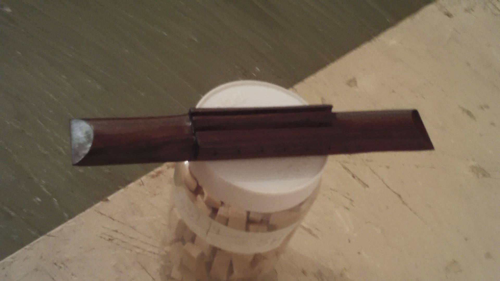

καβαλαρης παλλισανδρος
κερφινγκ κυπαρισσι (μπολικα, για 3 κιθαρες ακομη...)

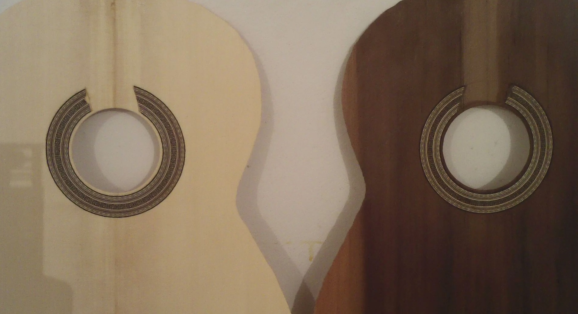

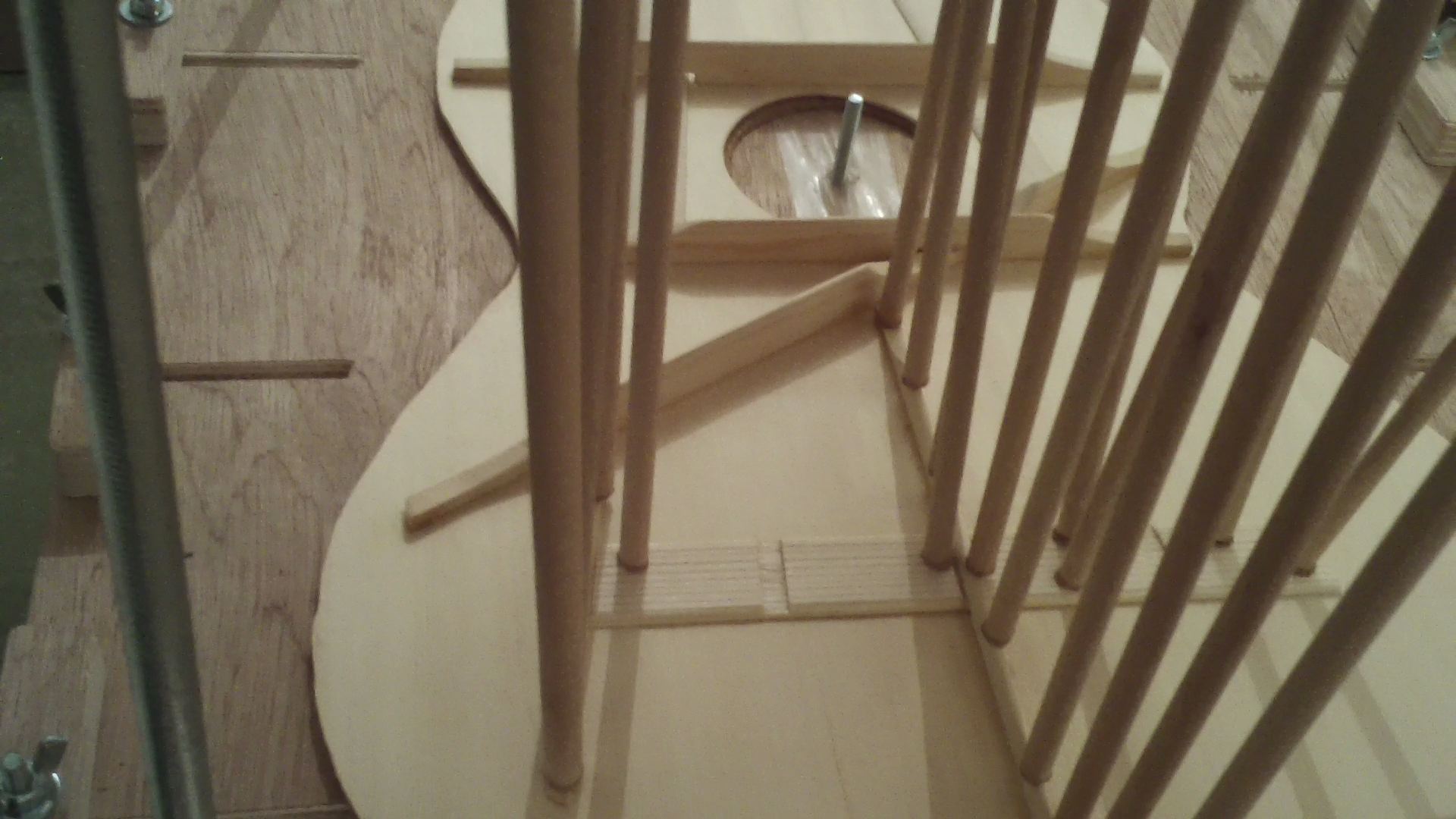

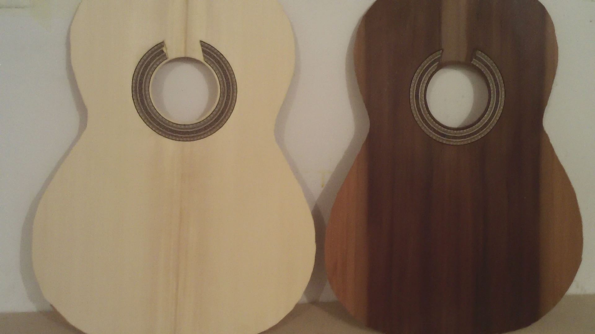

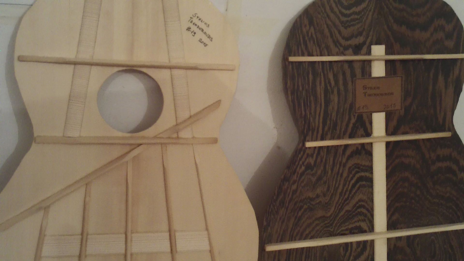

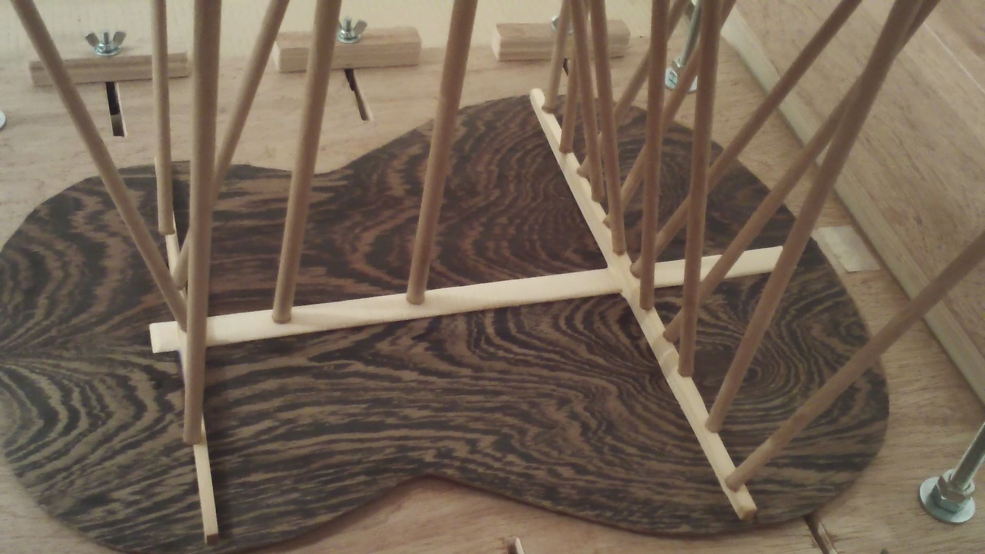

και εδω με την "αδελφουλα" της... μελλοντικο προτζεκτ...

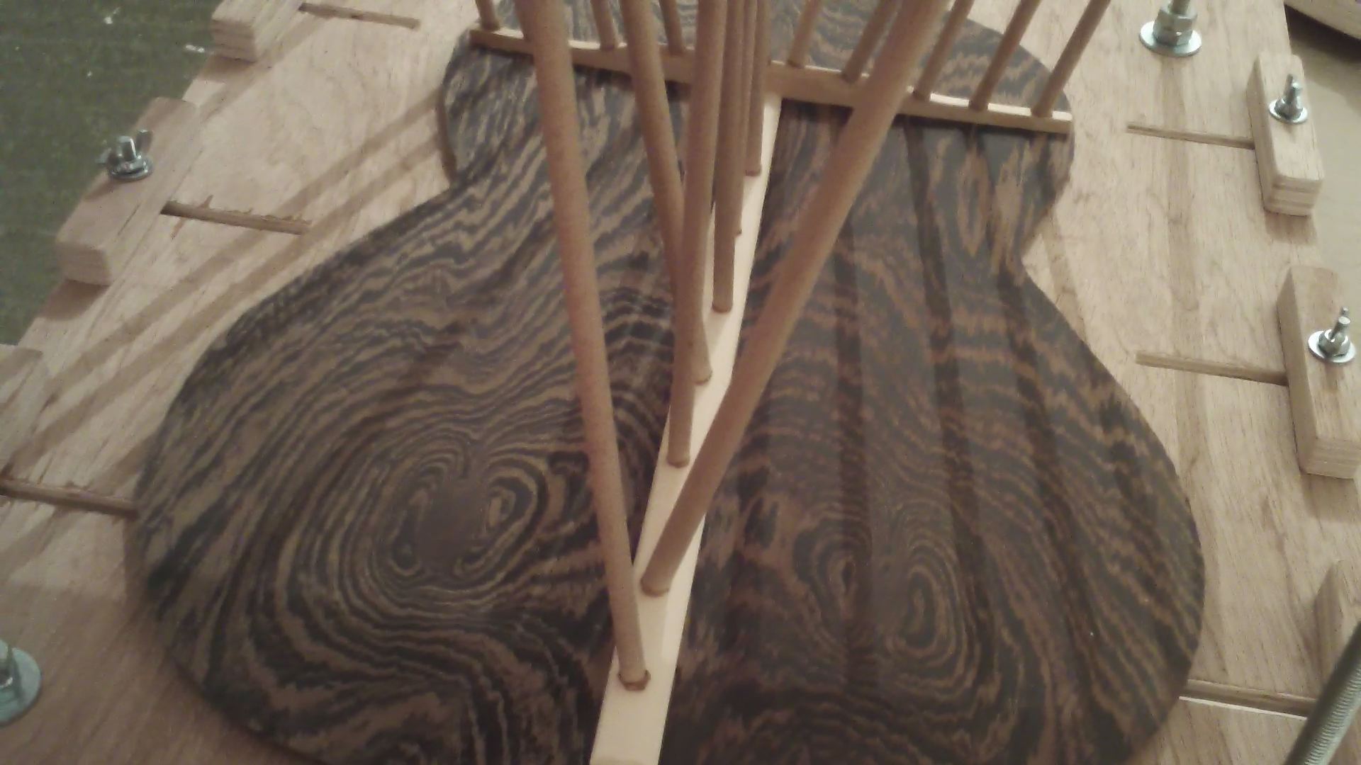

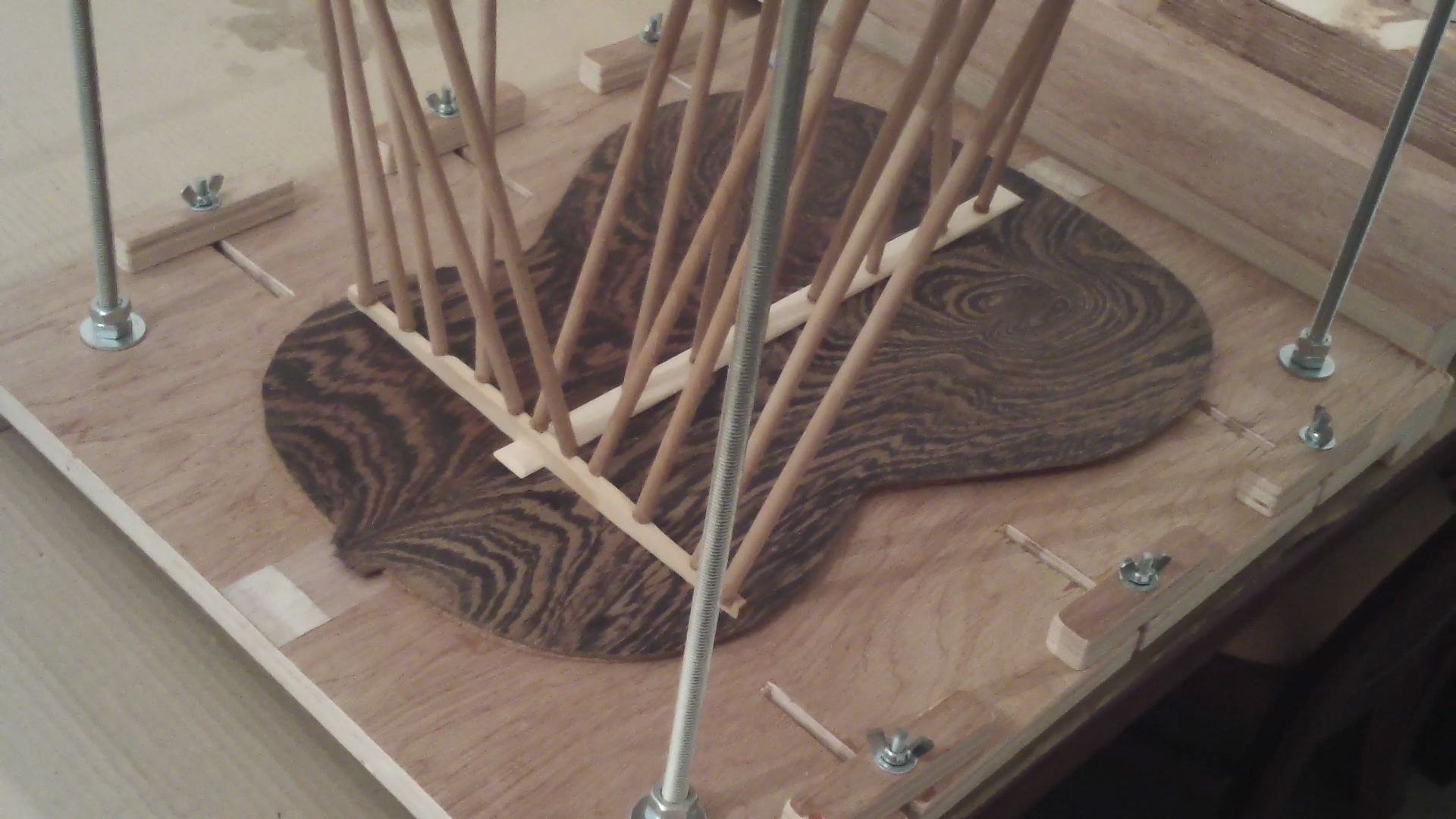

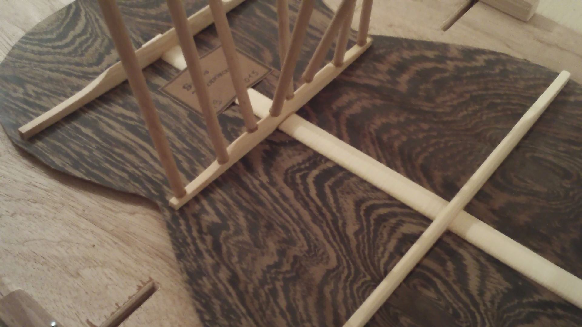

Πλατη με απιθανα νερα, αλλα και ταπ τιουνινγκ... (ενα παρα πολυ μεγαλο ευχαριστω στον Κ.Χρηστο, με την εξυπηρετηση του αλλα και τα αψογα υλικα του...)
διαμορφωση καμαριων (ελατινα) οπως  και ενισχυτικη λωριδα πλατης με καθετα νερα, κομμενη απο το καπακι...

Η πλατη τι είναι? περίεργα κομμένο ειναι το ξύλο ;D
Γερμανικό έλατο που ήβρες?

Νασο ειναι Βενκε, στα 2.4 στην μεση και 2.2 ακρες...
το ελατο καλης ποιοτητας, απο παλαια του ματιντερ...

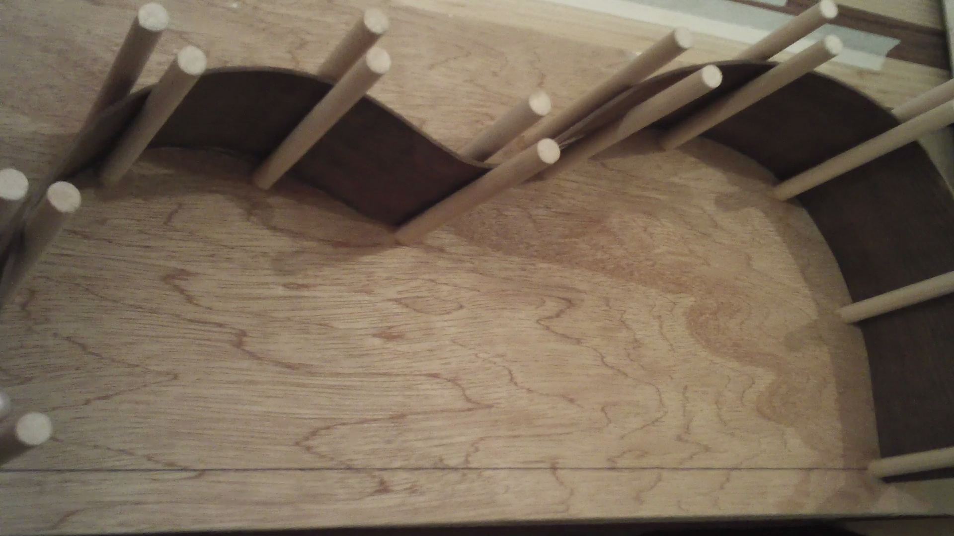

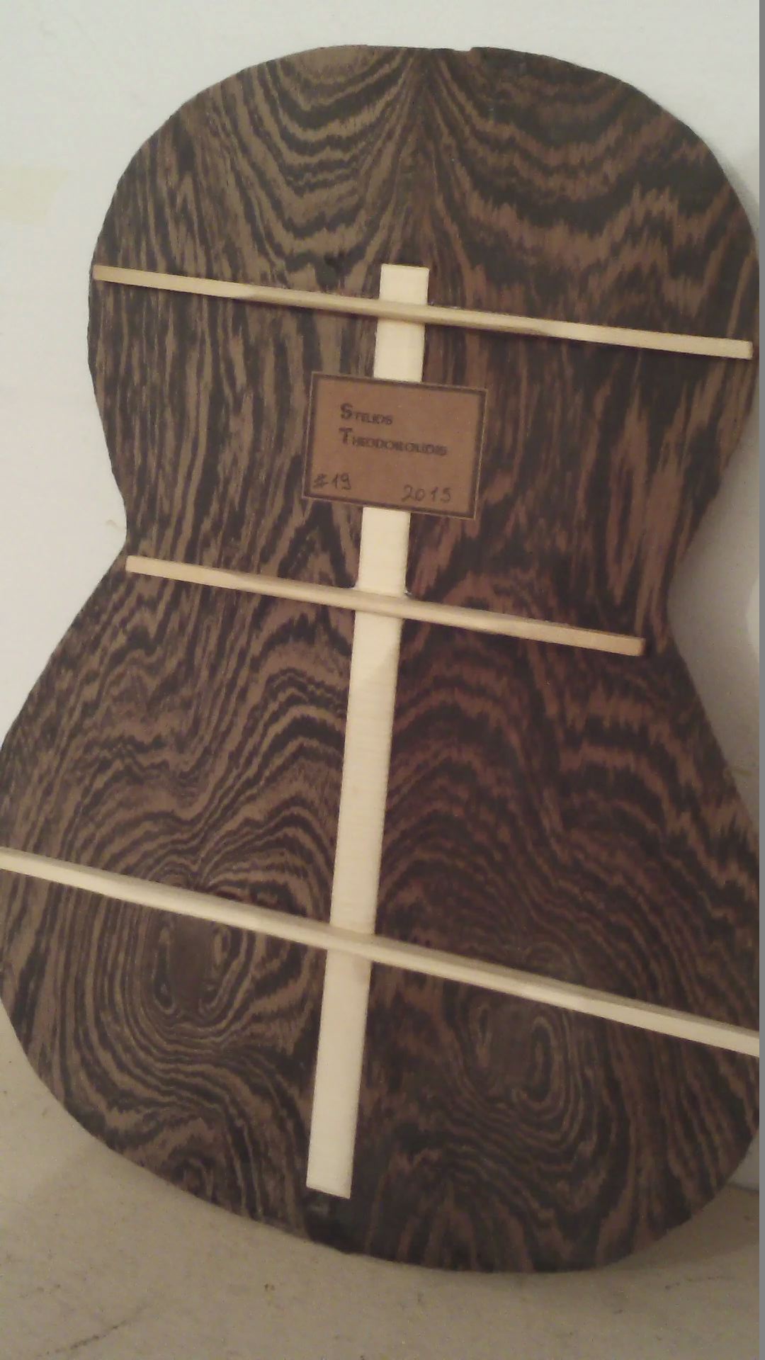

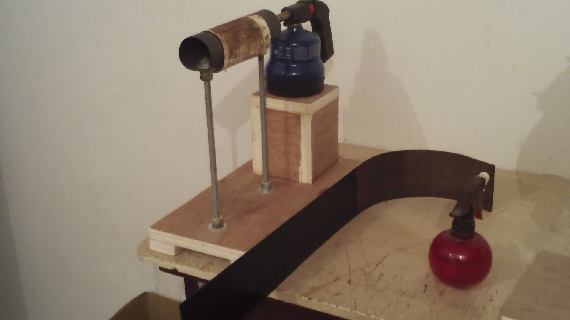

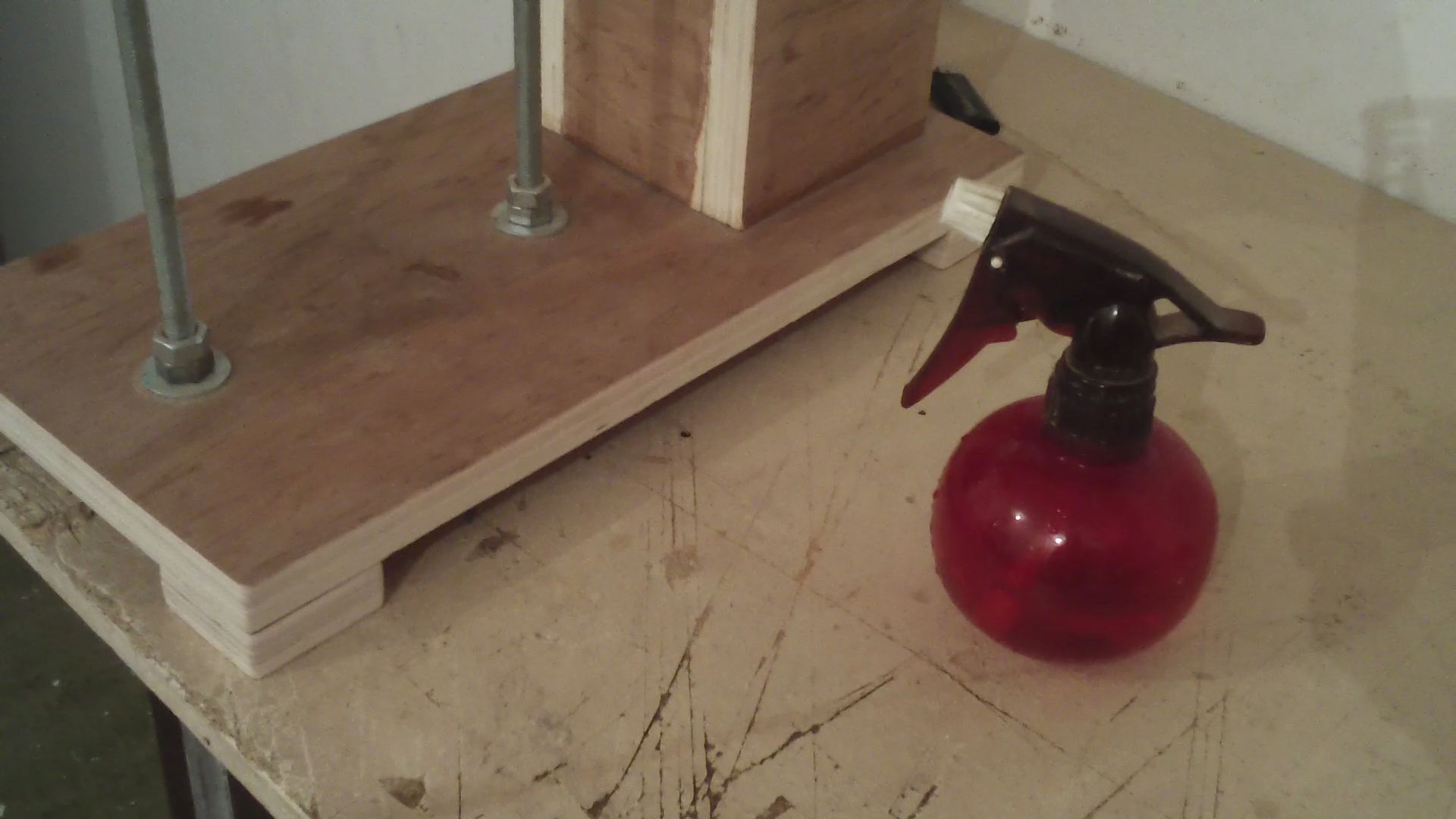

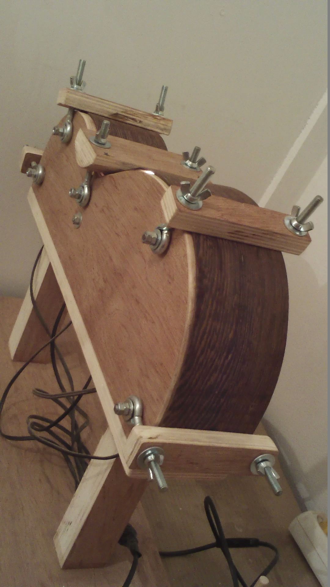

συνεχεια: τερμα η πλατη, περαστηκε και γομαλακα 2 χερια απο μεσα για αδιαβροχοποιηση...

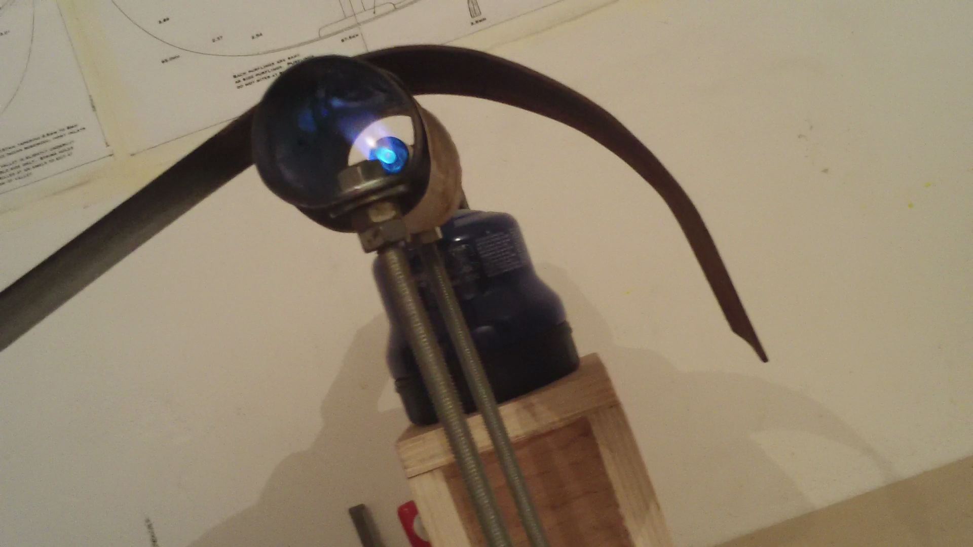

σειρα τα πλαϊνα (τελειο το ψεκαστηρι της γυναικας...)
Α. λυγισμα με φλογιστρο
Β. ψησιμο στο καλουπι
Γ. αραγμα στην θεση του μεχρι να χρησιμοποιηθει...
αυτη η ταμπελα, ειναι και η τελευταια κιθαρα που μπαινει... παμε για καινουρια στην επομενη...

Να' ναι καλα ο μαστρο-Χρηστος μας...
http://dimizparts.gr/index.php?route=common/home

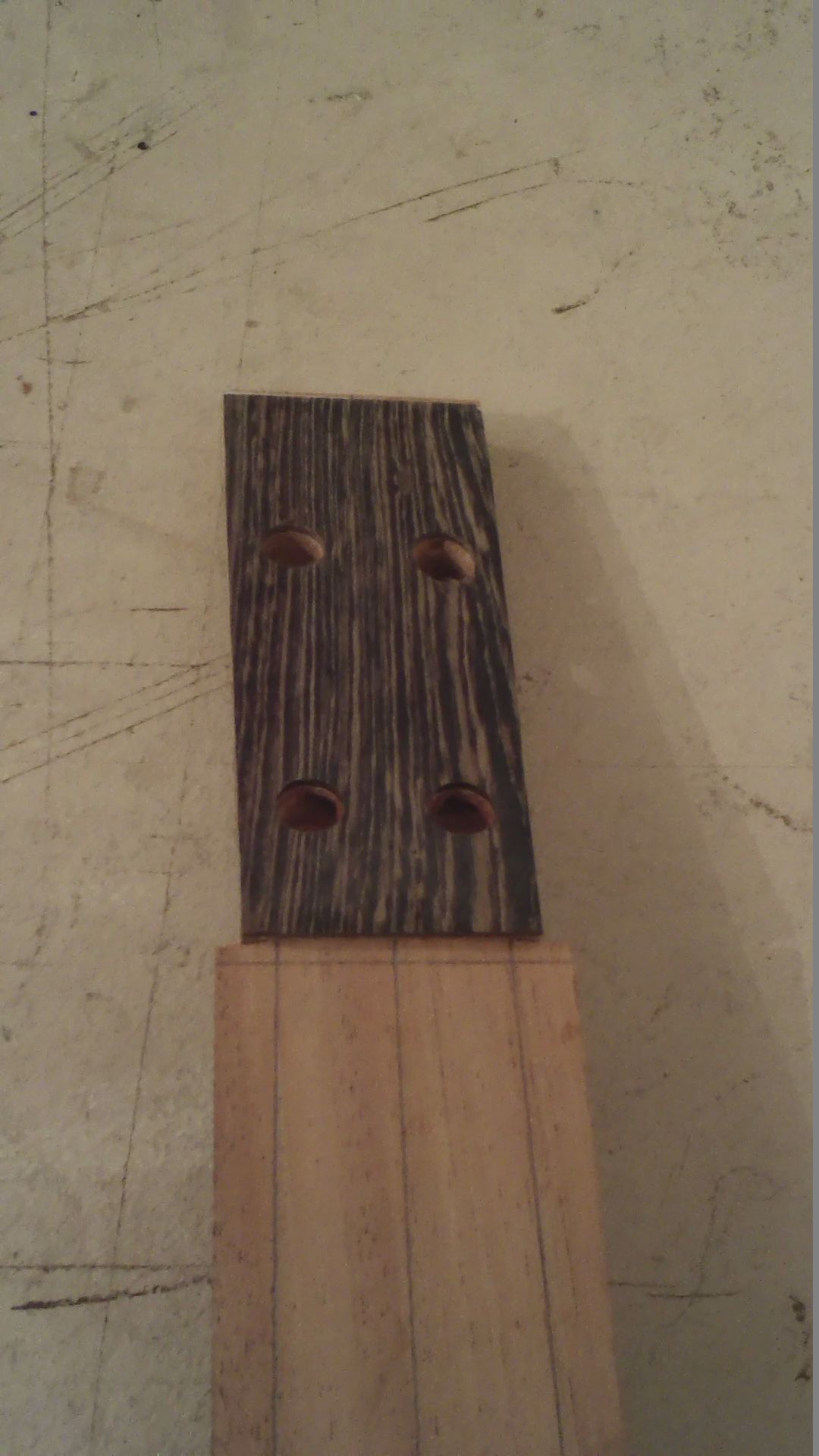

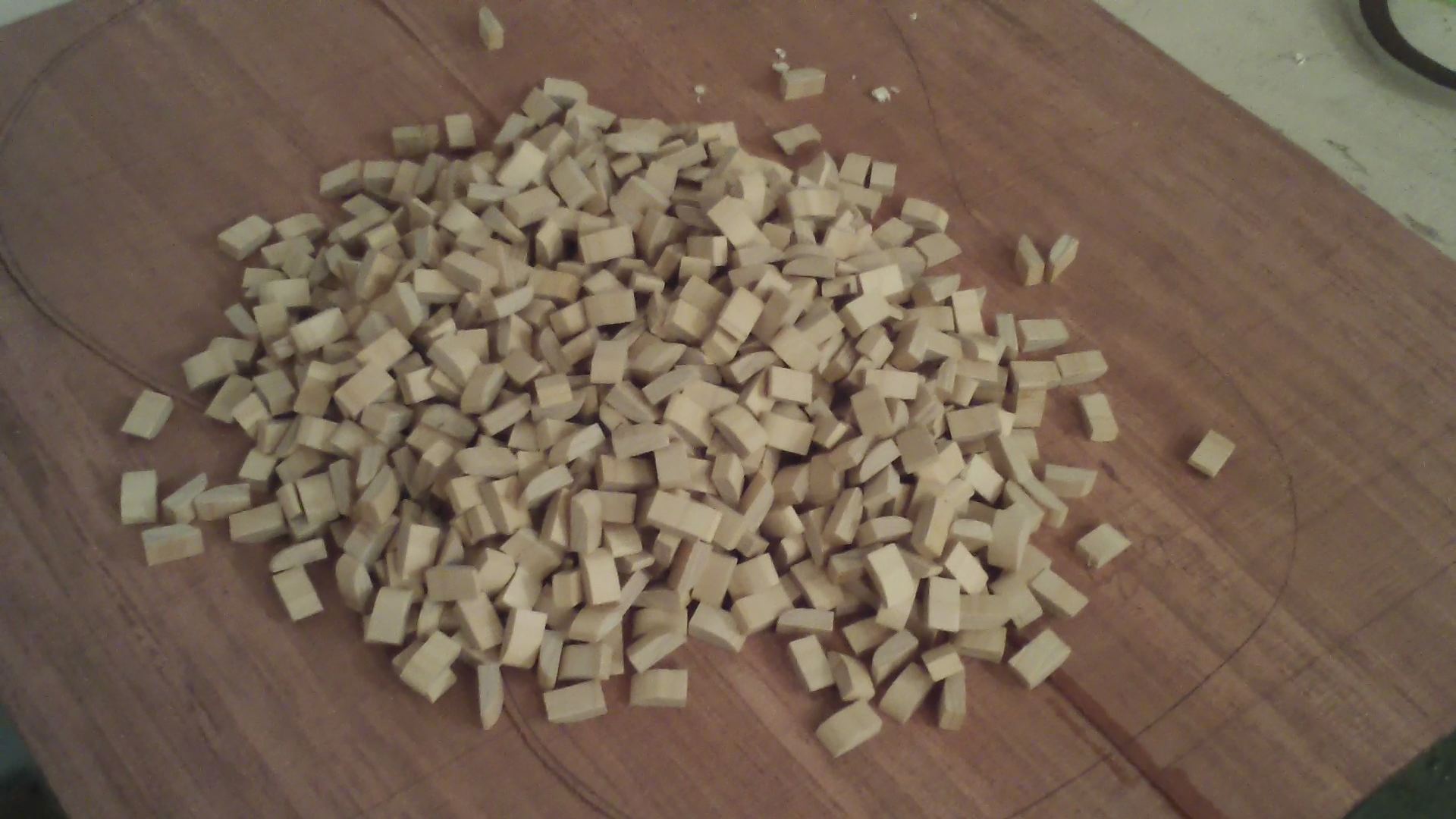

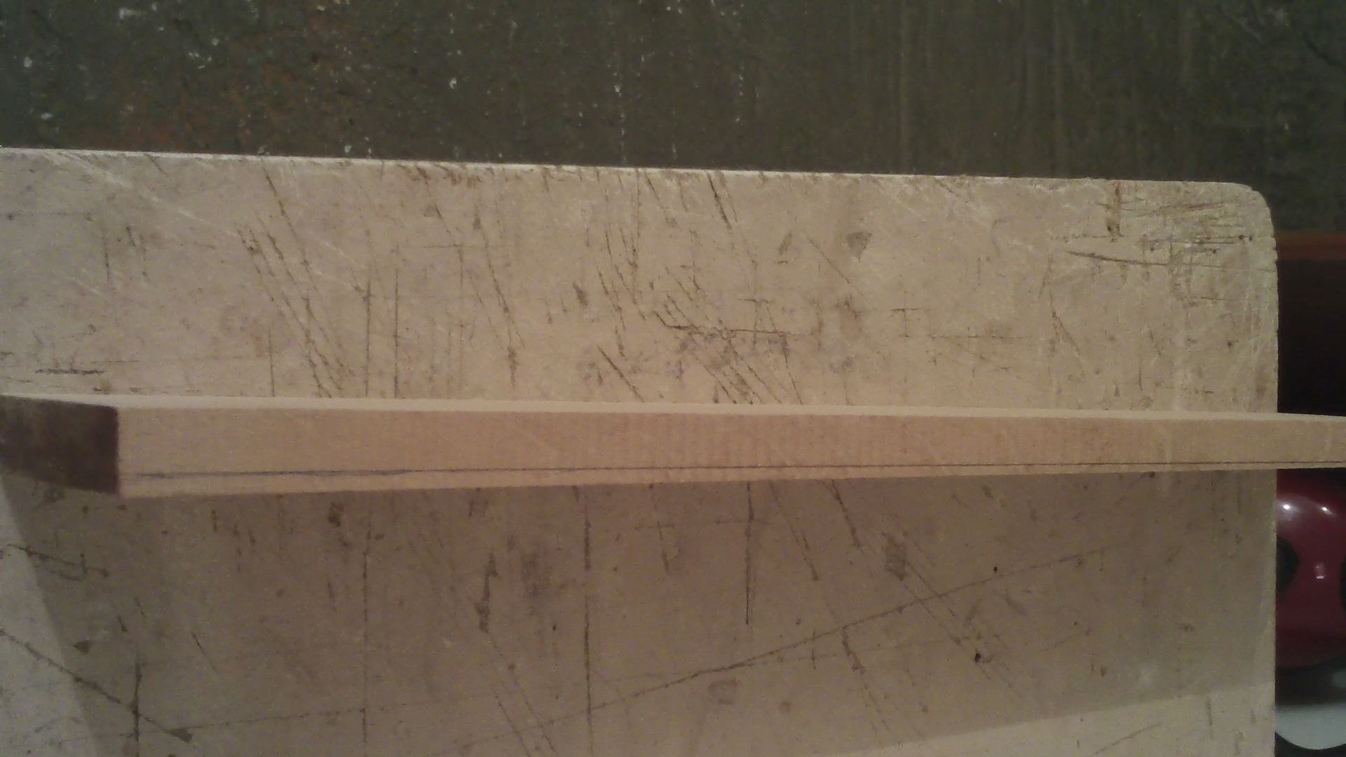

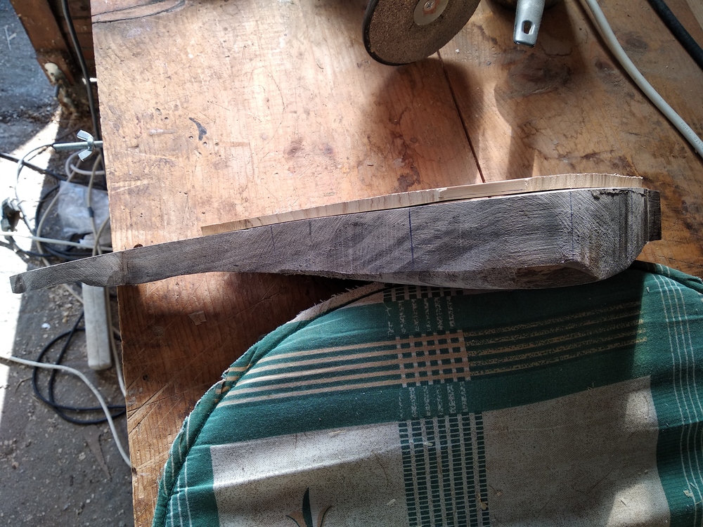

Συνεχεια: κοντρα στο πριονισμα του μπουλακου...
απο τα 22χ, στα 16 στο ενα ακρο εως 19 στο αλλο...
ακομη ποναει το χερι...

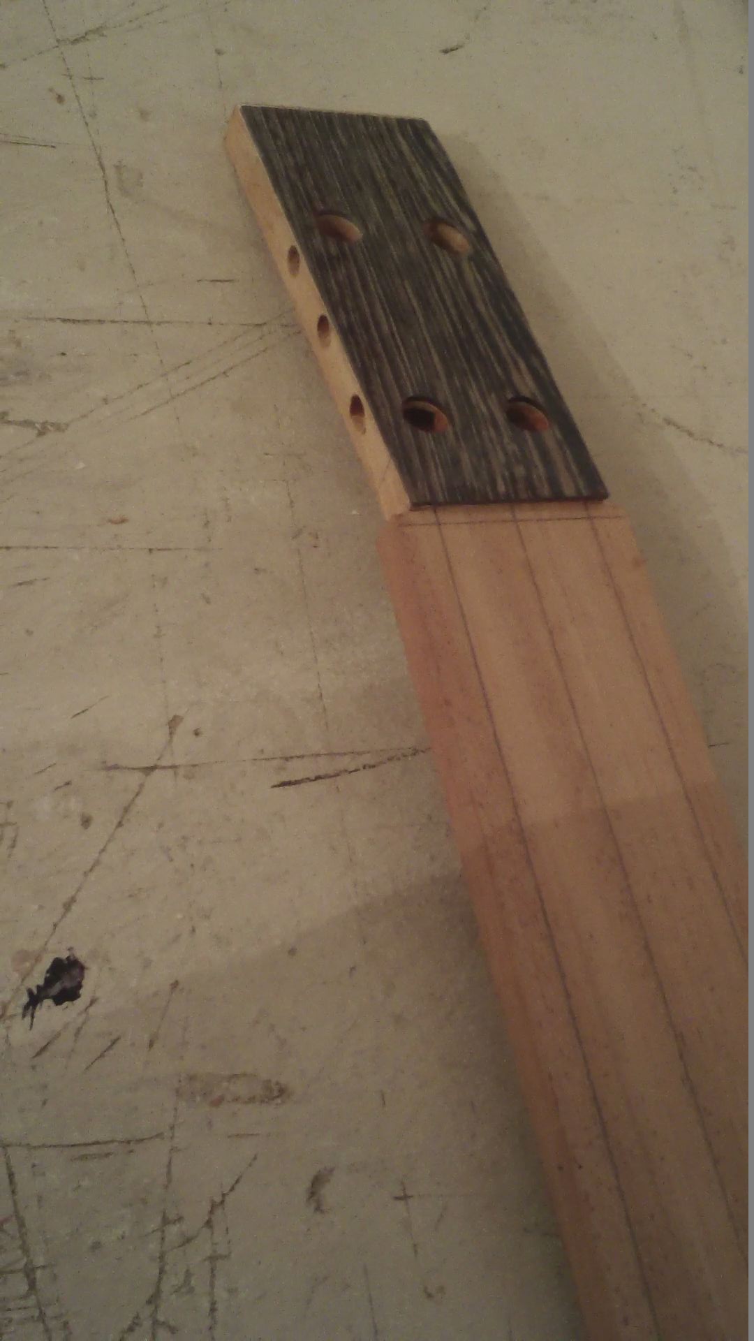

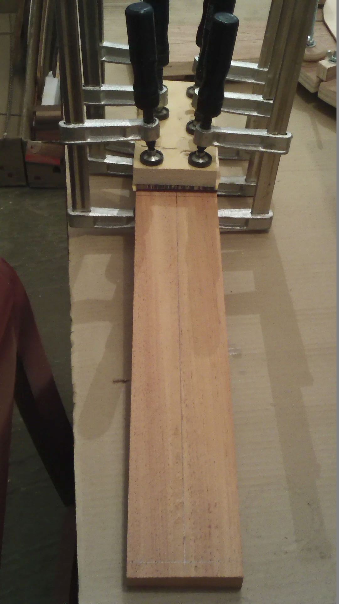

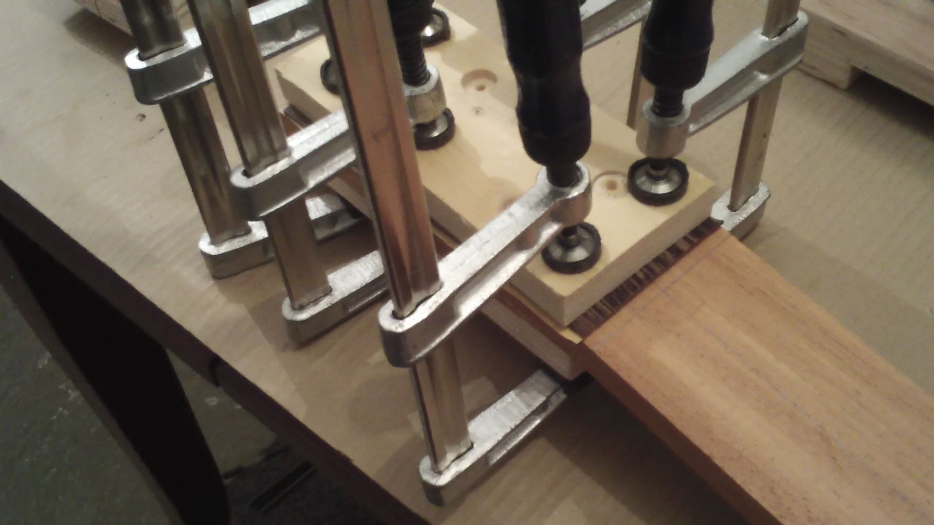

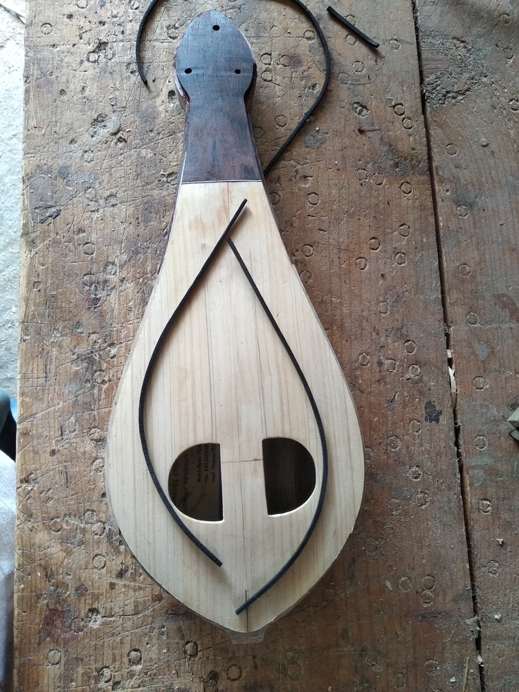

σχεδιασμος και κολλημα κεφαλιου,
και μετα κολλημα φιλετου κεφαλιου απο περισσευμα πλατης, + ασπρο φιλετο...

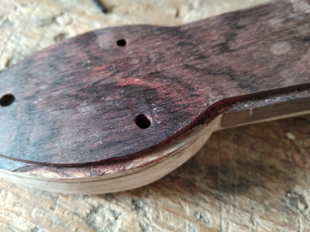

συνεχεια: τρυπημα στο κεφαλι για τα κλειδια...
σχεδιασμος και κοψιμο ανω μερος κεφαλης με το δικο μου πλεον σχεδιο (αυτο το ημικυκλιο...)
αν το καλοσκεφτει καποιος βεβαια, βλακεια ειναι, και δεν βγαινει ποτε καλο στην καθετοτητα, αλλα που θα παει θα το τελειοποιησω!

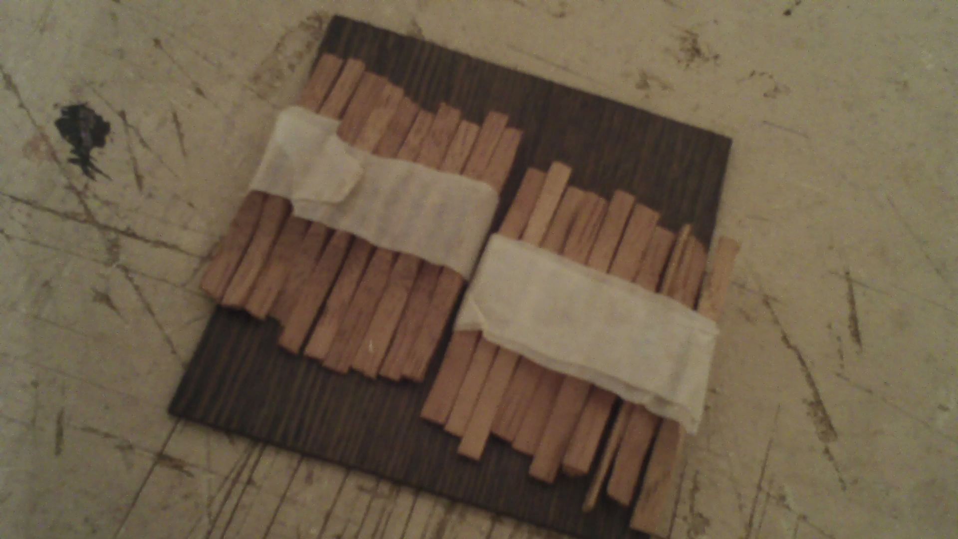

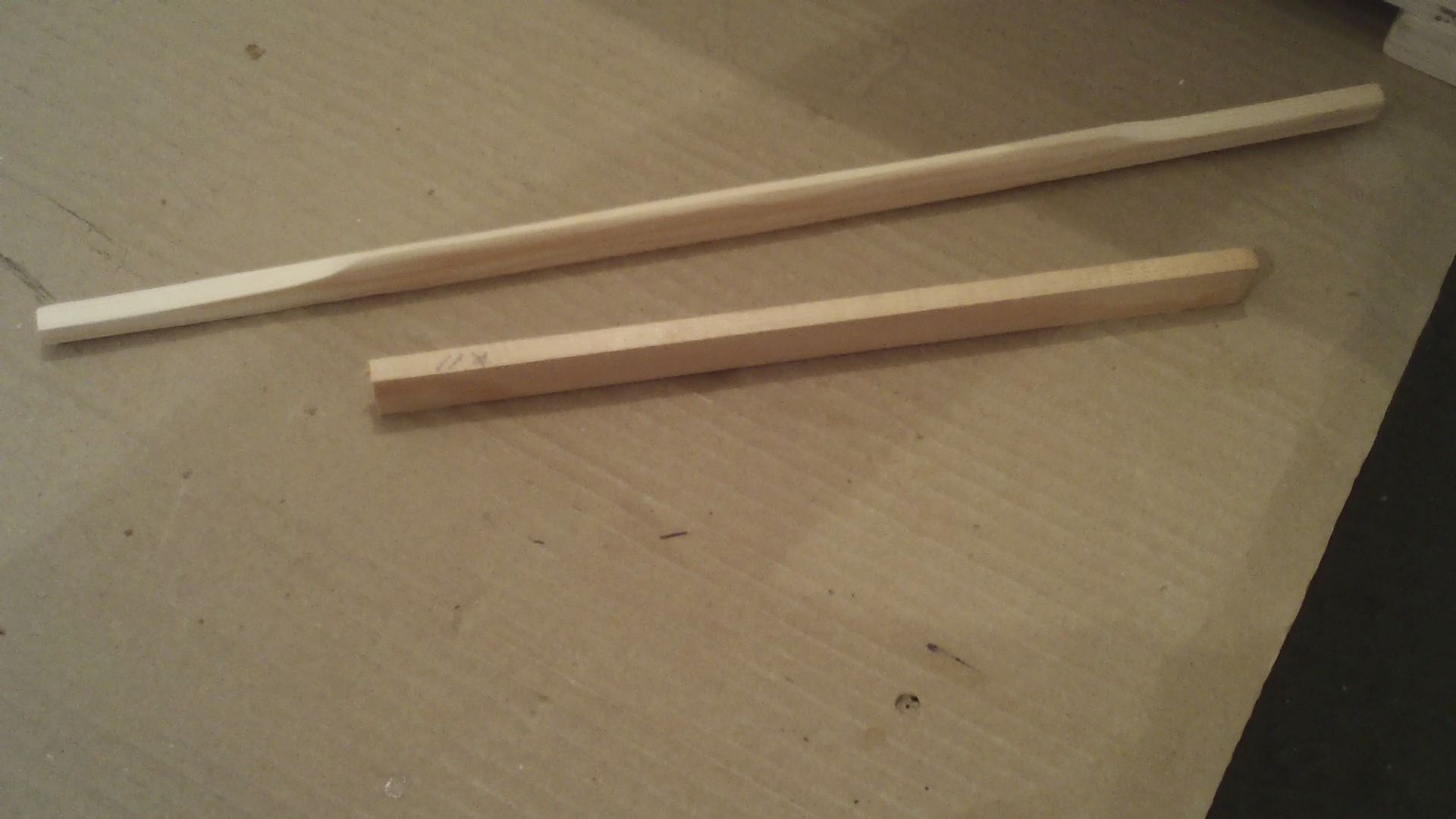

στην συνεχεια οι καθετες λωριδες ενισχυσης πλαϊνων (κεδρινες, 70Χ5Χ5 χιλ, στο σχημα των ακτινων) , οπου σ' αυτην θα βαλω 10 σε καθε πλαϊνο.

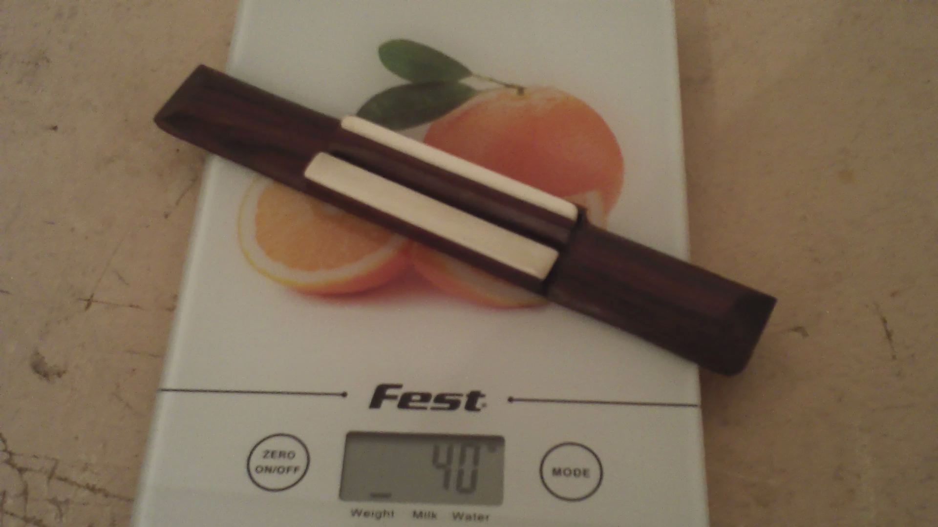

τελικη διαμορφωση καβαλαρη, στα 40γρ κομπλε.
αλλα βαρη... καπακι 235, πλατη 375, πλαϊνα 135 εκαστο...
