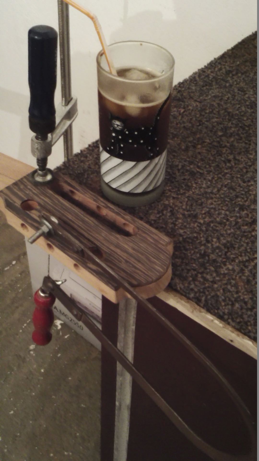

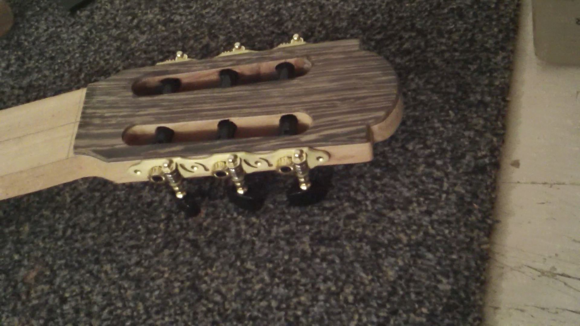

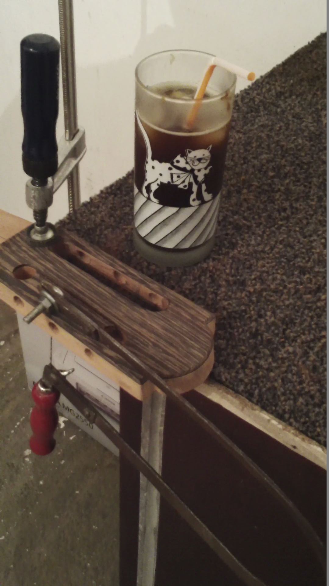

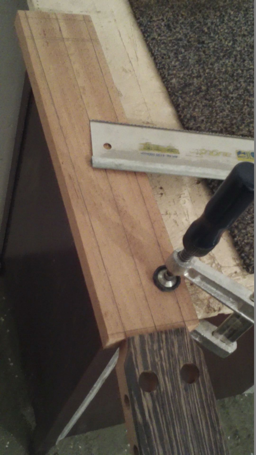

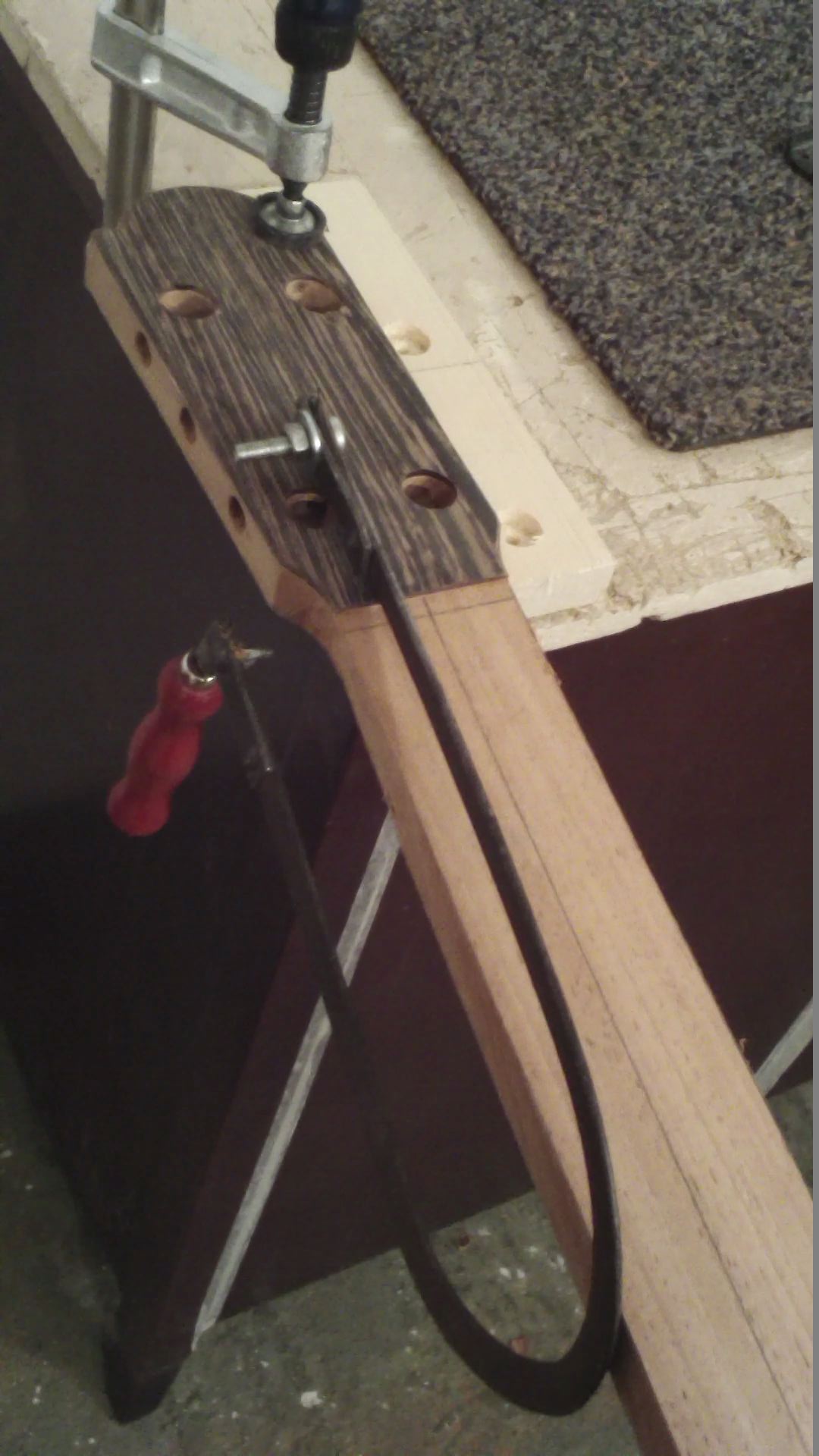

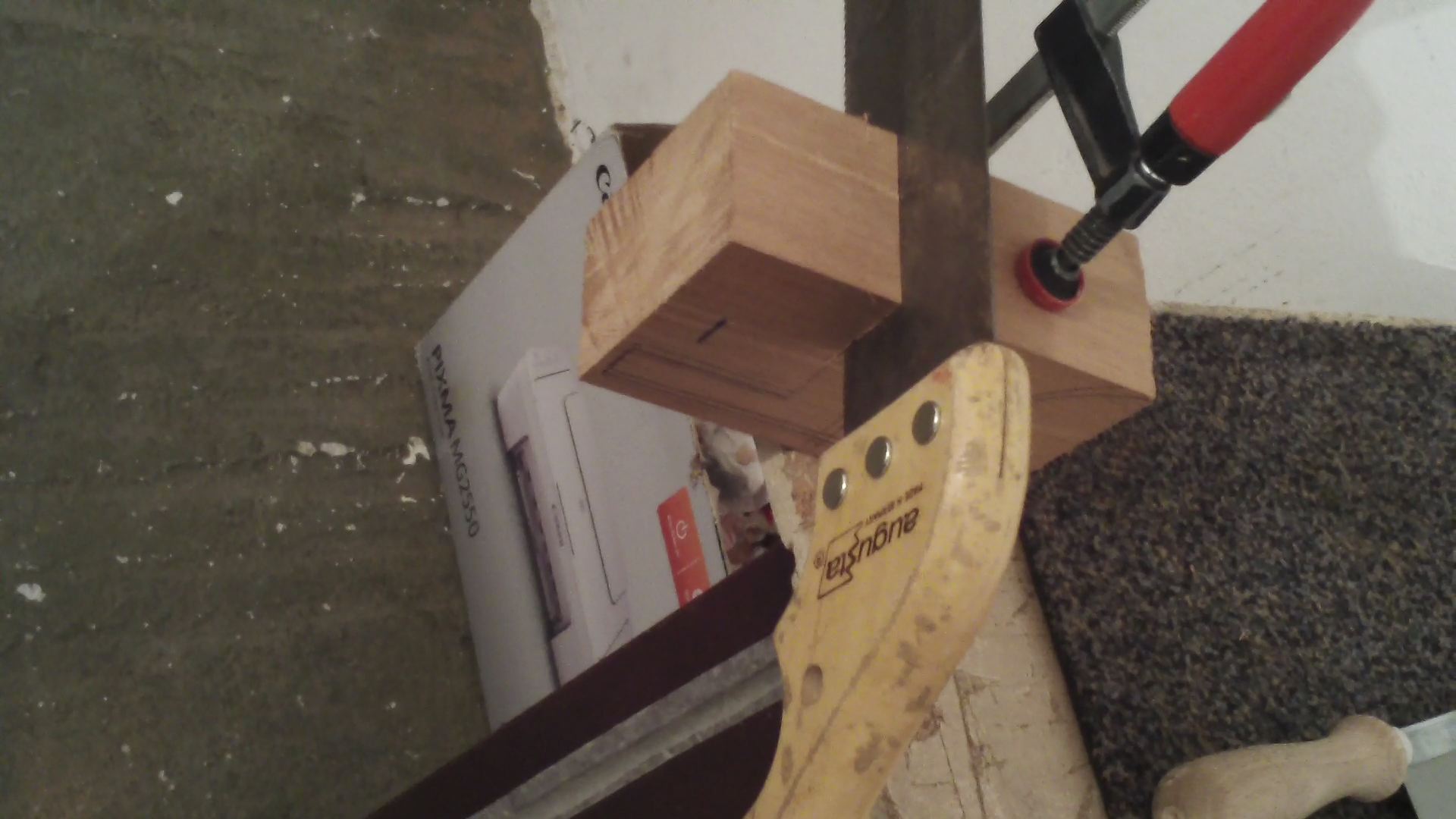

προχωρω...
και δεν φτανει η κοντρα στο πριονισμα, εχουμε και κοντρα στις πιπινες!
...οι δικες μου ομως δεν κανουν μιαρ...
και διαλεγω την μαυρη!

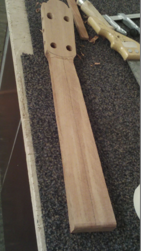

δυσκολη η διαμορφωση στον χωρο των κλειδιων, αλλα τα καταφερα με το χειροκινητο υπερσυγχρονο ρουτερ μου...
προβα με τα κλειδια, και τελειωμα τακου (ελατος, 60χ20χ96χιλ)

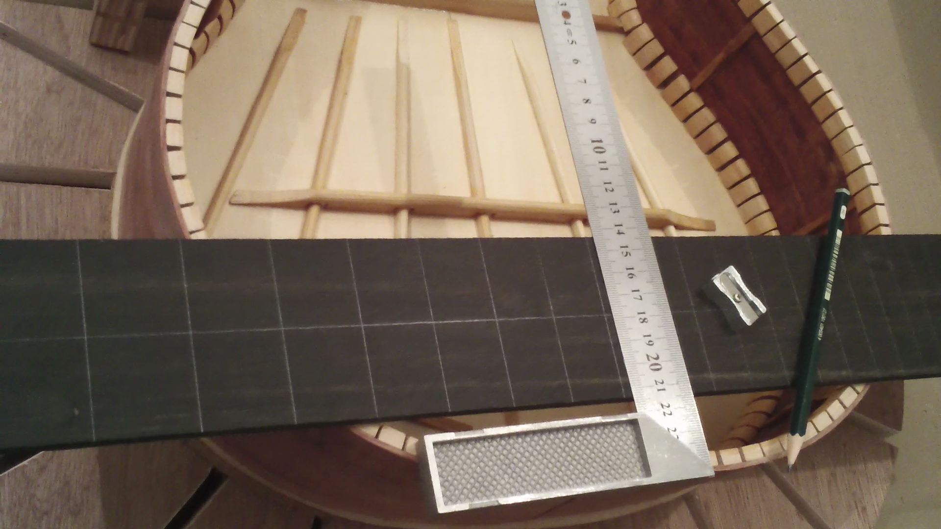

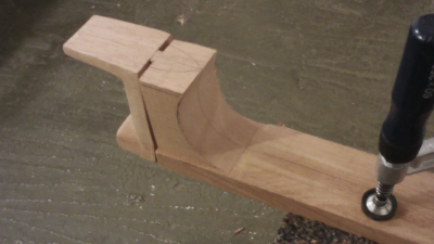

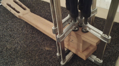

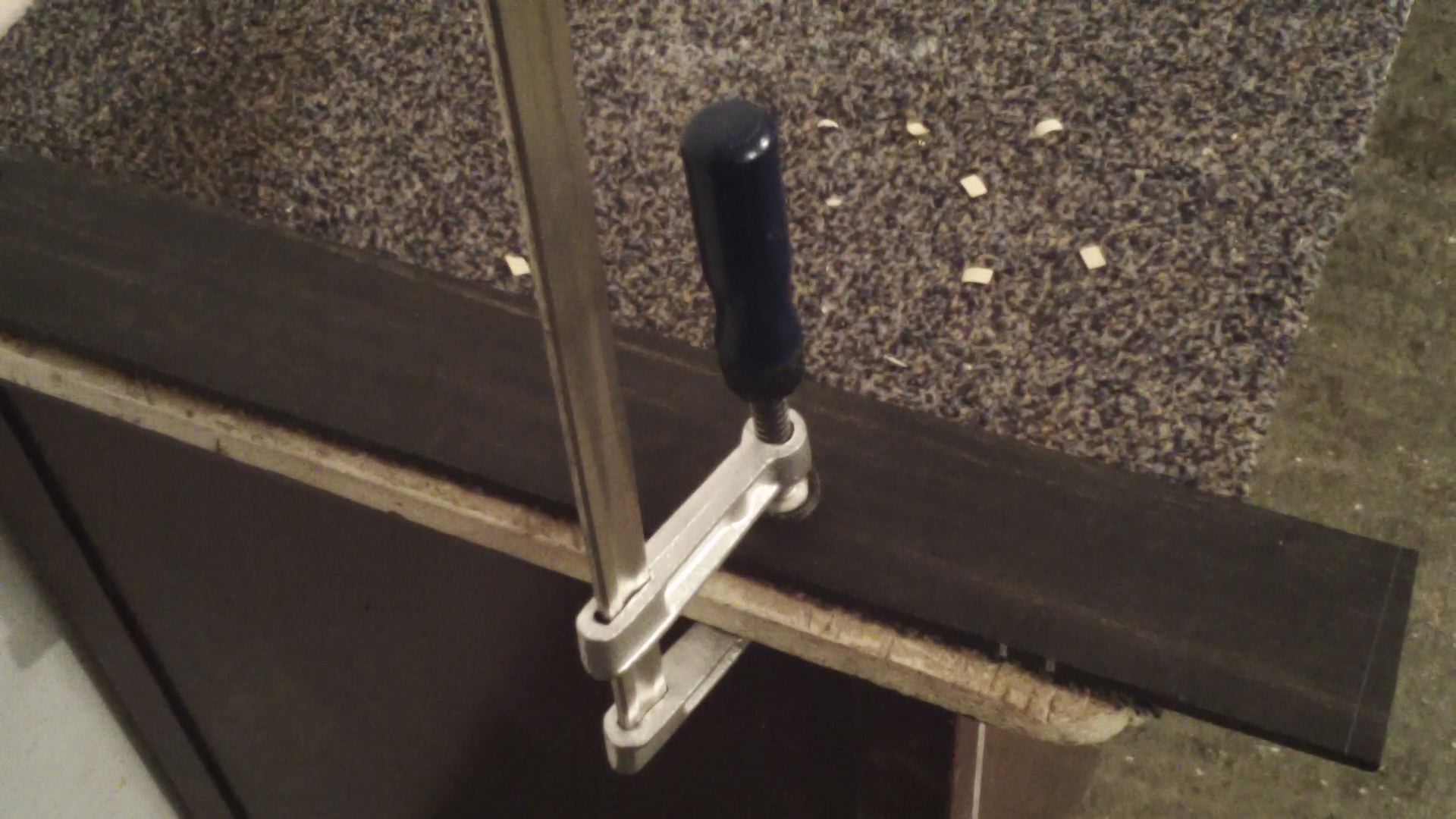

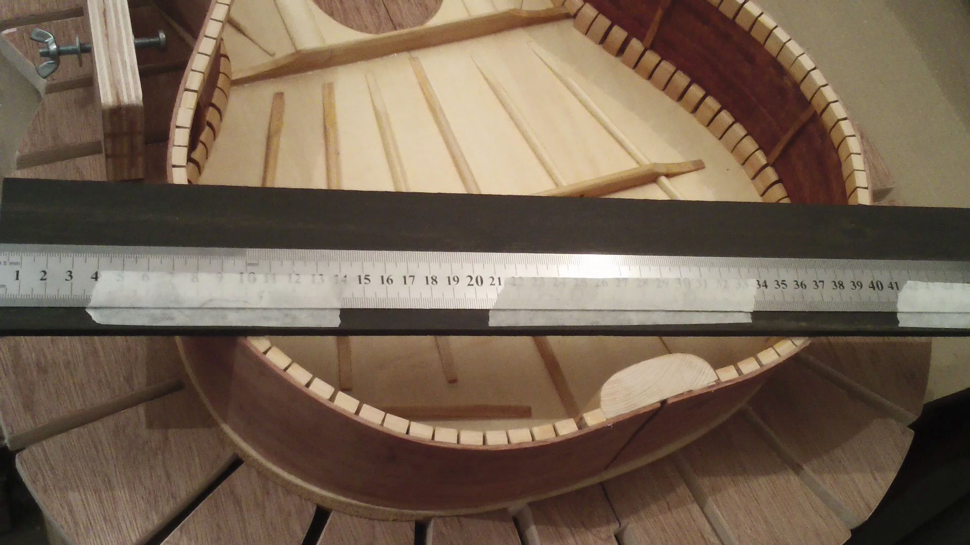

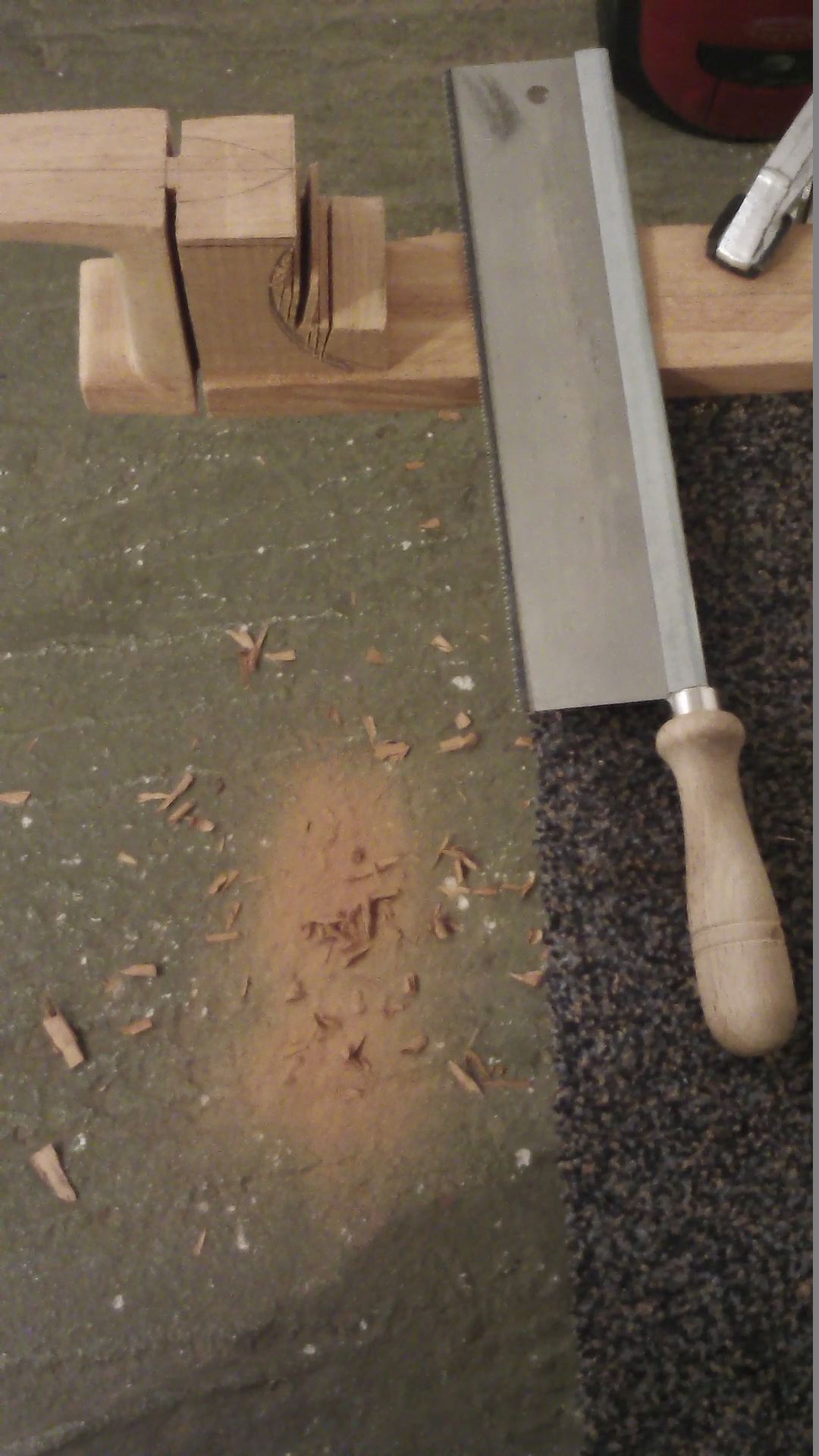

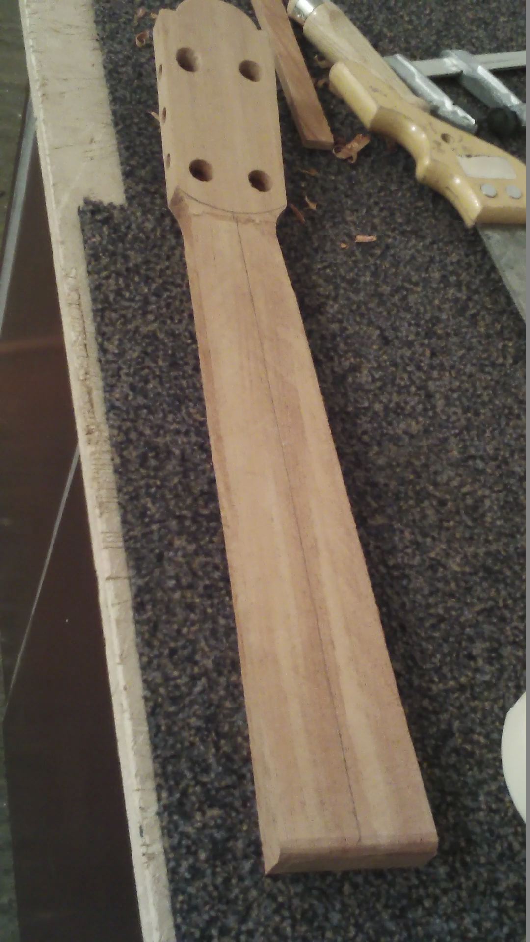

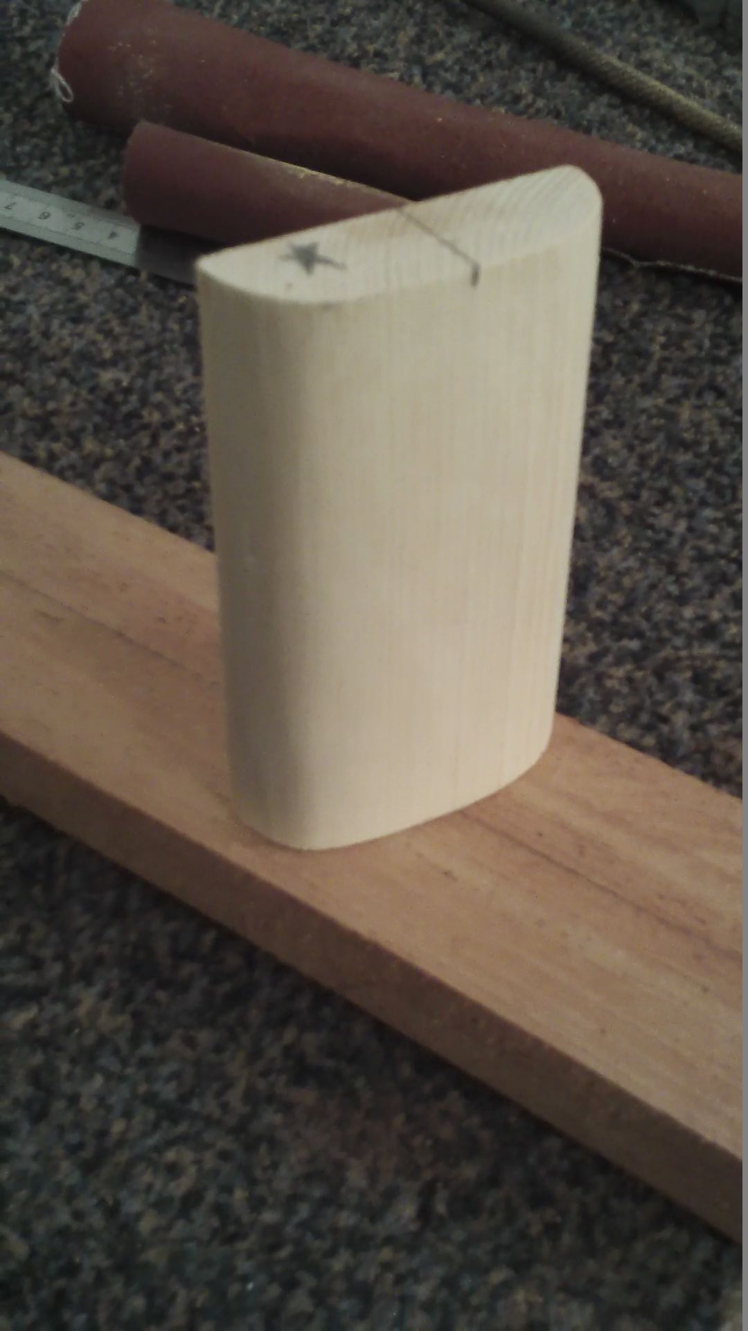

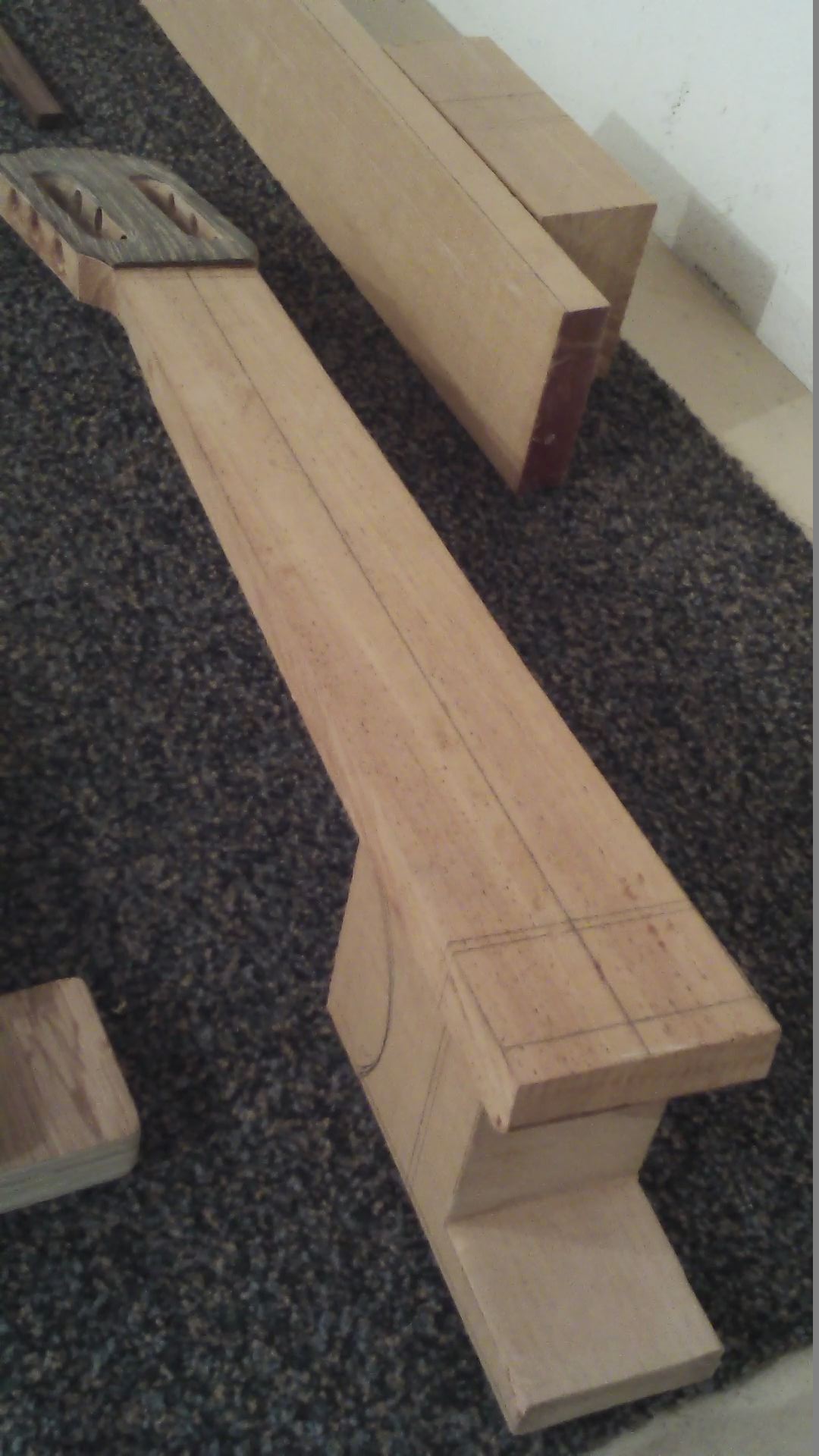

μικρη συνεχεια:
σχεδιασμος-κοψιμο τακουνιου, κολληση με το μπρατσο, γωνιασμα ταστιερας (εβενος στα 6 χιλ), σημαδεμα για κλιμακα 65 με σκληρο μολυβι, και προετοιμασια για χαρακιες...
για ταστιερα τελικα ο εβενος δεν παιζεται, δεν πα' να ειναι ολα τα αλλα πιο "ευηχα" ξυλα...

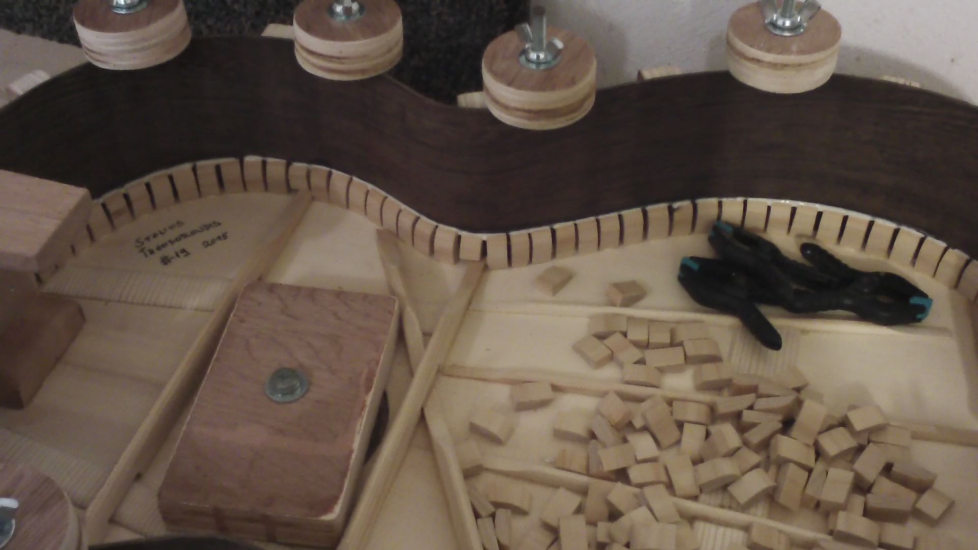

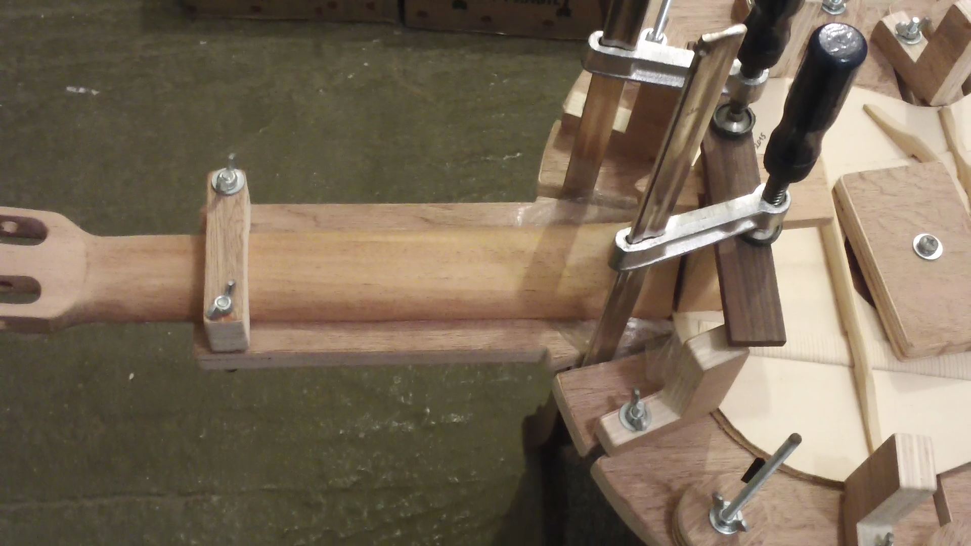

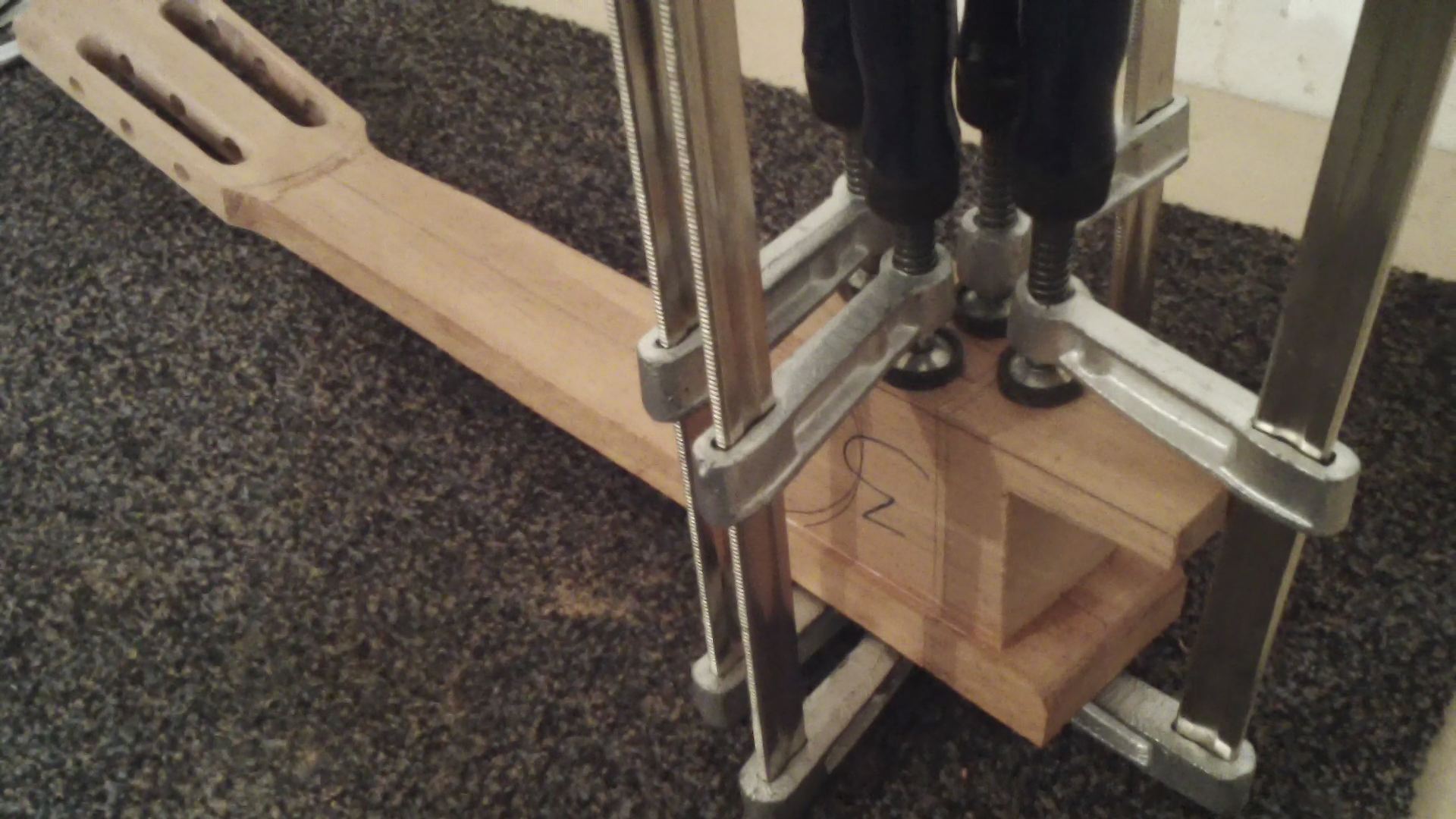

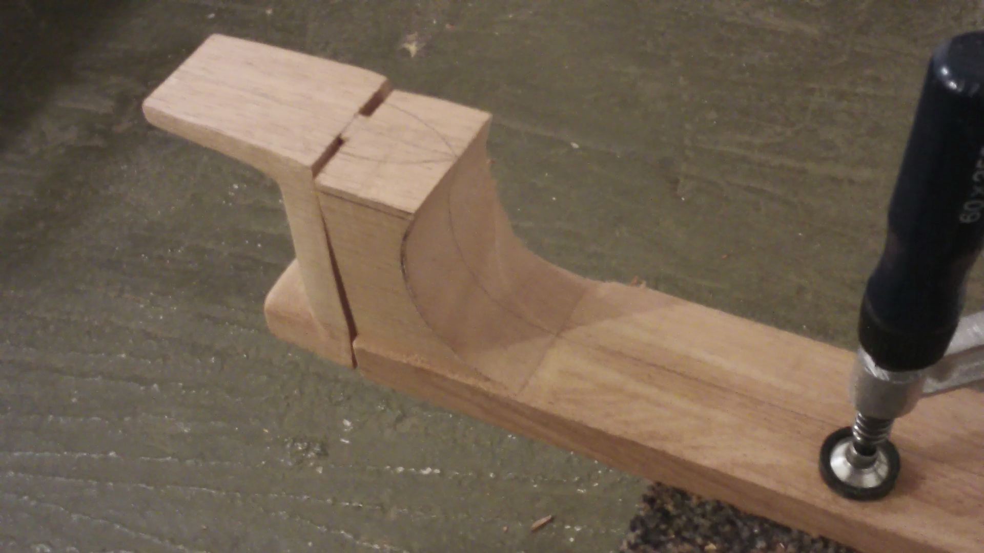

...συνεχεια και απ' αυτο το μετεριζι...
διαμορφωση τακουνιου-χεριου, ισως η πιο δυσκολη διαδικασια, που αφορα και την ευσταθεια του οργανου...κολλημα χεριου στο καπακι, κολλημα πλαϊνων και κερφινγκ...

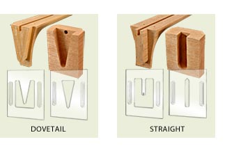

1 ερώτηση θέλω να κάνω.
αυτή η μέθοδος τοποθέτησης του μανικου που είναι 1με τον τακο γίνεται και στις ακούστηκες;η μόνο στης κλασικές;
Απ: Κλασικη Κιθαρα #19 (Rodriguez)
« Απάντηση #22 στις: Ιανουαρίου 24, 2015, 06:36:14 μμ »
Κωστα το συνηθες ειναι στις κλασικες...
στις ακουστικες ο τακος ειναι θηλυκο-αρσενικο
