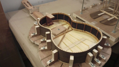

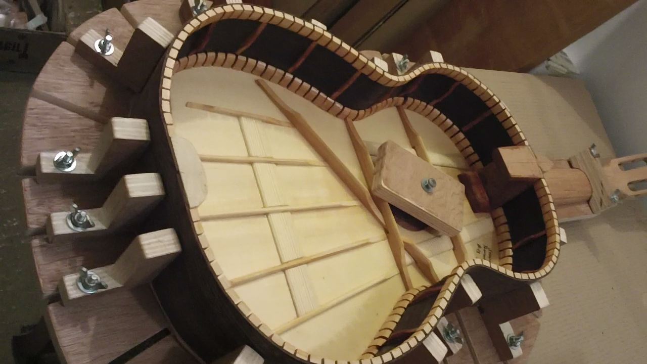

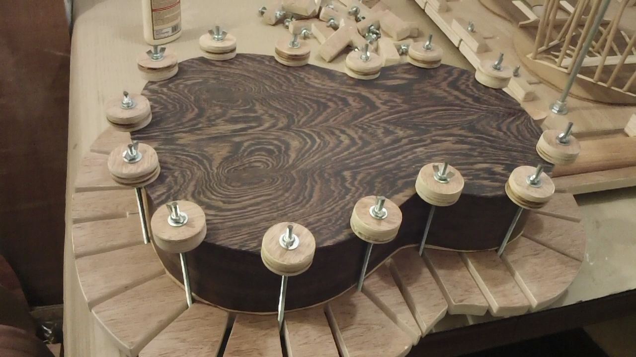

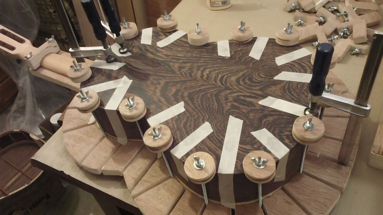

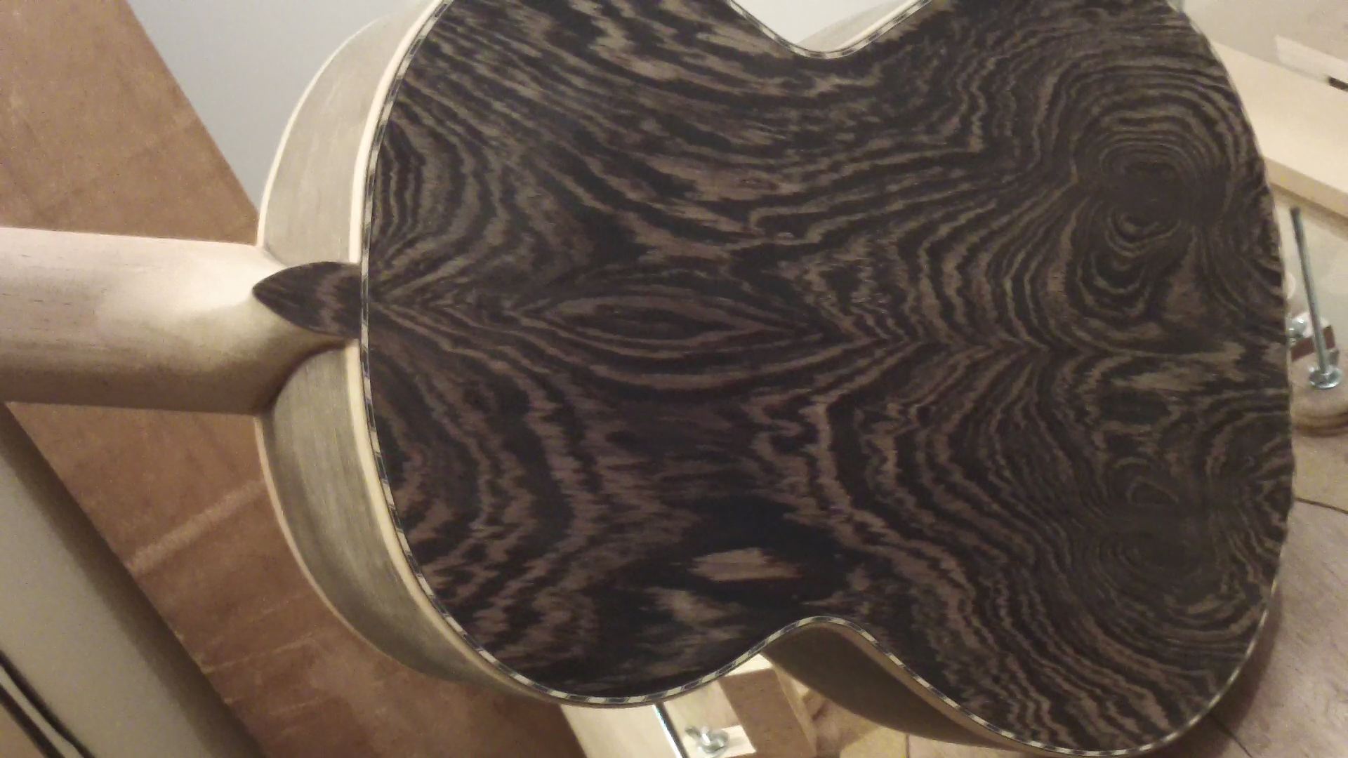

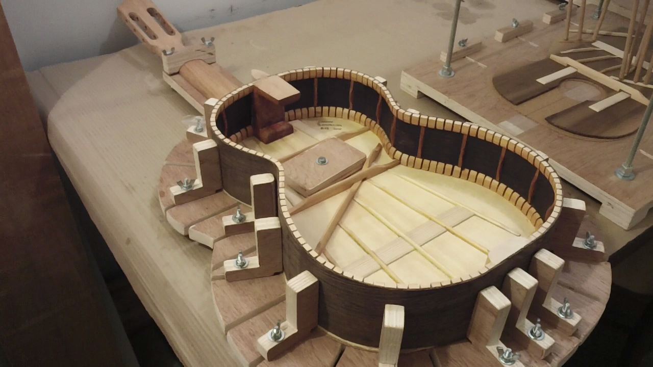

σημερα πηγα κατω στην αποθηκη...
ολα καλα, και τα σκαρπελα στην θεση τους...
(ρουτερ δεν εχω!)

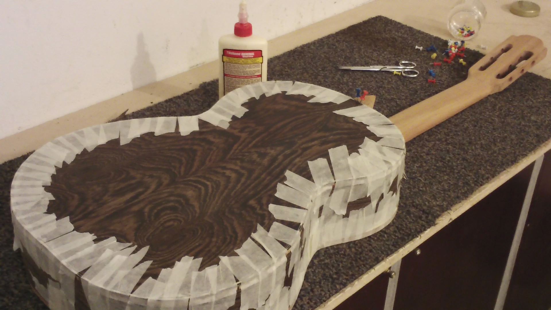

συνεχεια: κολλημα ενισχυτικων λωριδων στα πλαϊνα, περασμα γομαλακα εσωτερικα για την μη προσληψη υγρασιας μελλοντικα, κολλημα πλατης...

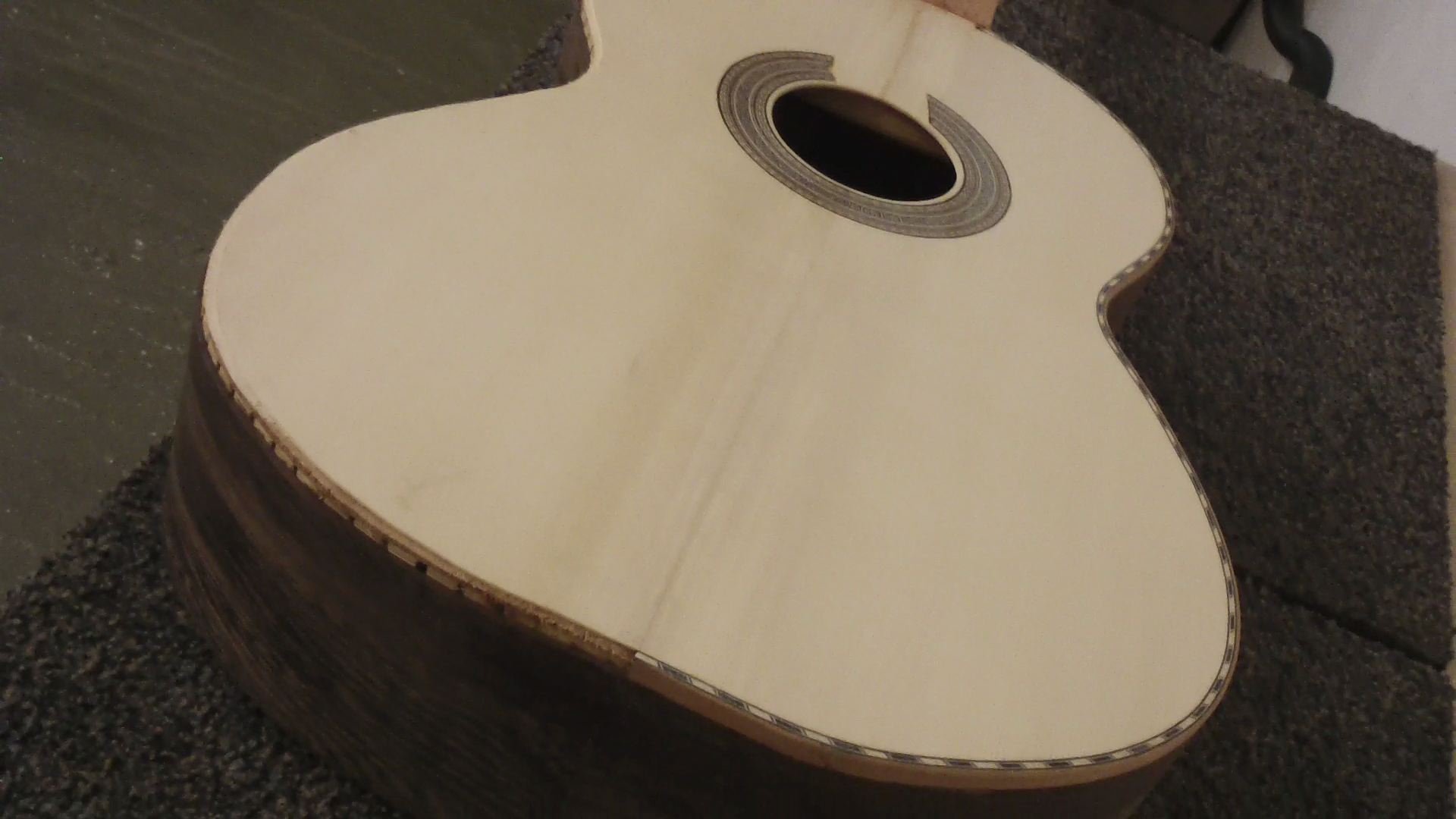

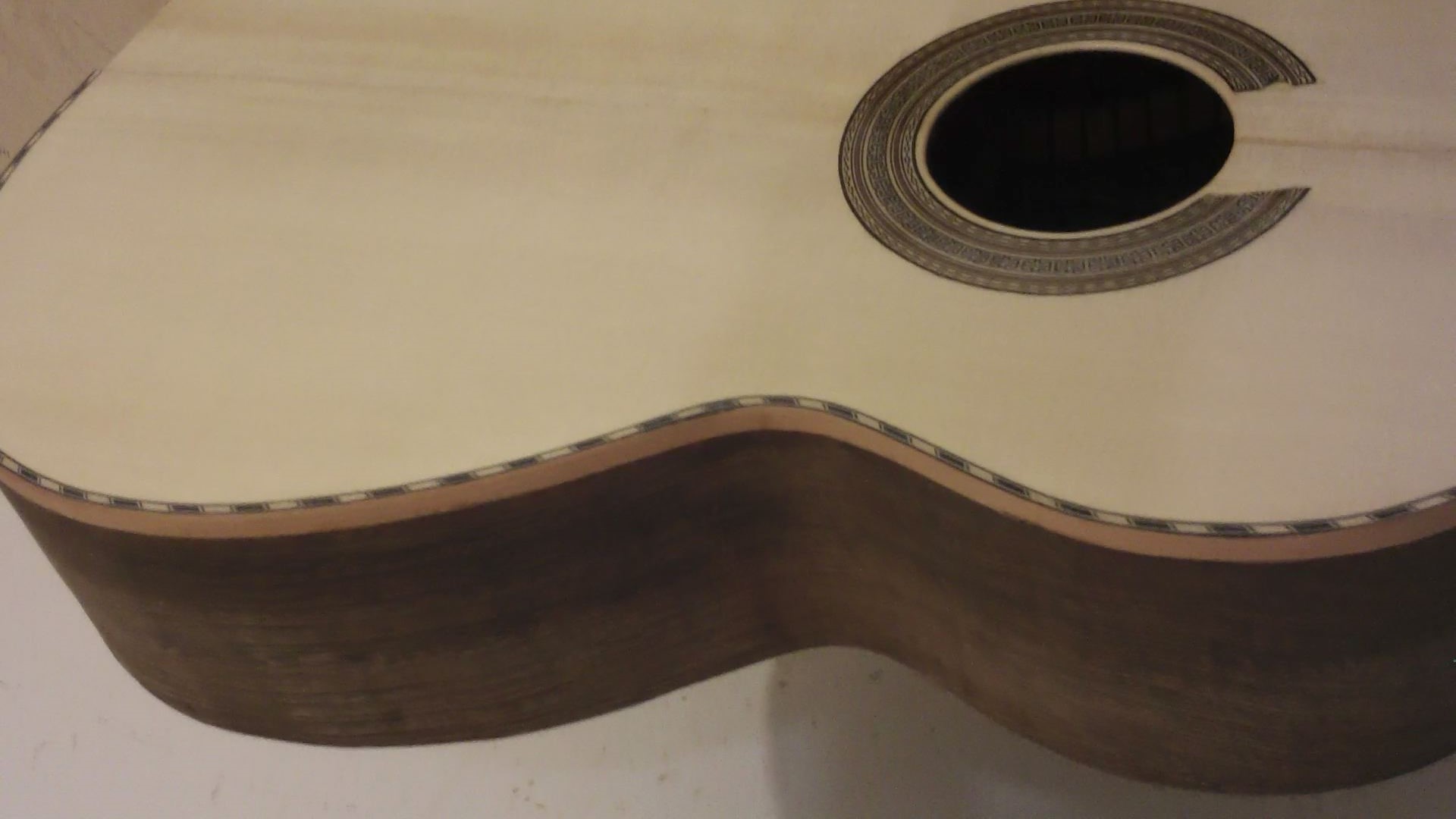

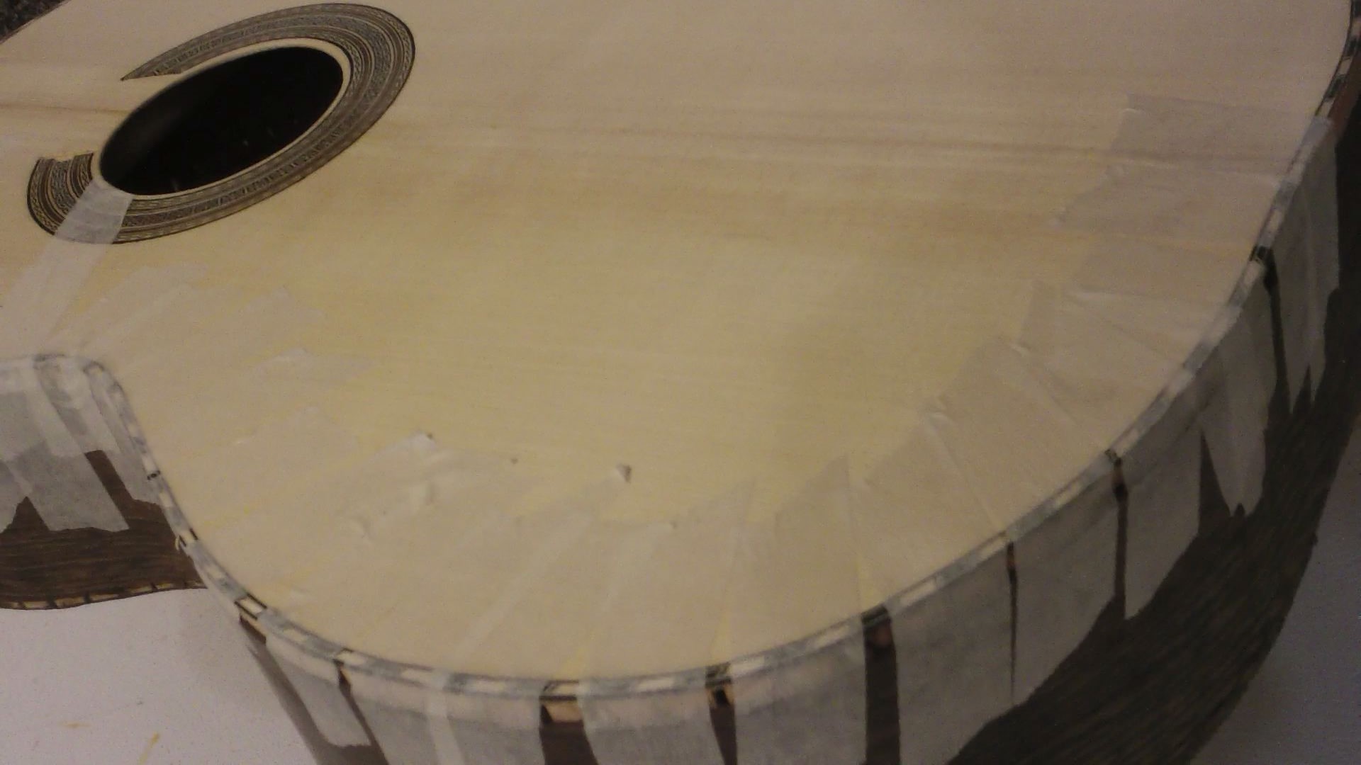

« Απάντηση #34 στις: Φεβρουαρίου 01, 2015, 09:32:59 πμ »
παιδια ευχαριστω!
μεγαλη η ενθαρυνση για τα επομενα βηματα!

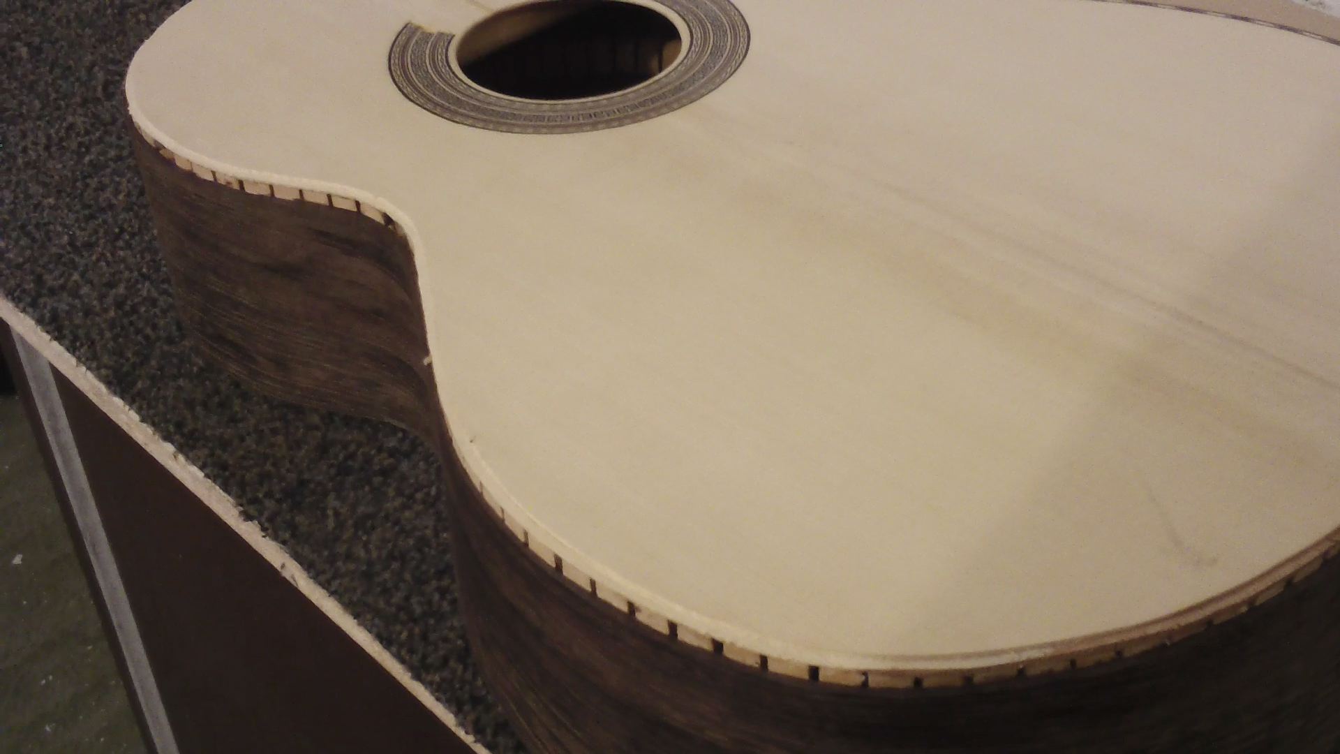

Νικολα, μου φαινεται οτι απεχθανεται το αυτι σου (οπως και το δικο μου τωρα τελευταια :) ) τα στασιμα κυμματα που δημιουργουν στο καπακι τα συμμετρικα καμαρωματα!

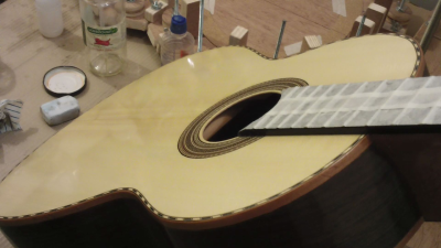

σκαψιμο περιφεριακων καναλιων, για φιλετα...
συνηθως τα κολλαω ολα μαζι, αλλα σε αυτην το παω ενα-ενα λογω οτι ειναι φαρδυ το μεσα...
Απ: Κλασικη Κιθαρα #19 (Rodriguez)
« Απάντηση #35 στις: Φεβρουαρίου 04, 2015, 05:03:35 μμ »
τελειωσα με τα φιλετα...
η αληθεια ειναι οτι παιδευτηκα παρα πολυ, λογω του μεγαλου εσωτερικου και επειδη δεν το ειχα κανει ξανα παλαιοτερα... τωρα πιστευω να εχω παρει το κολαι!

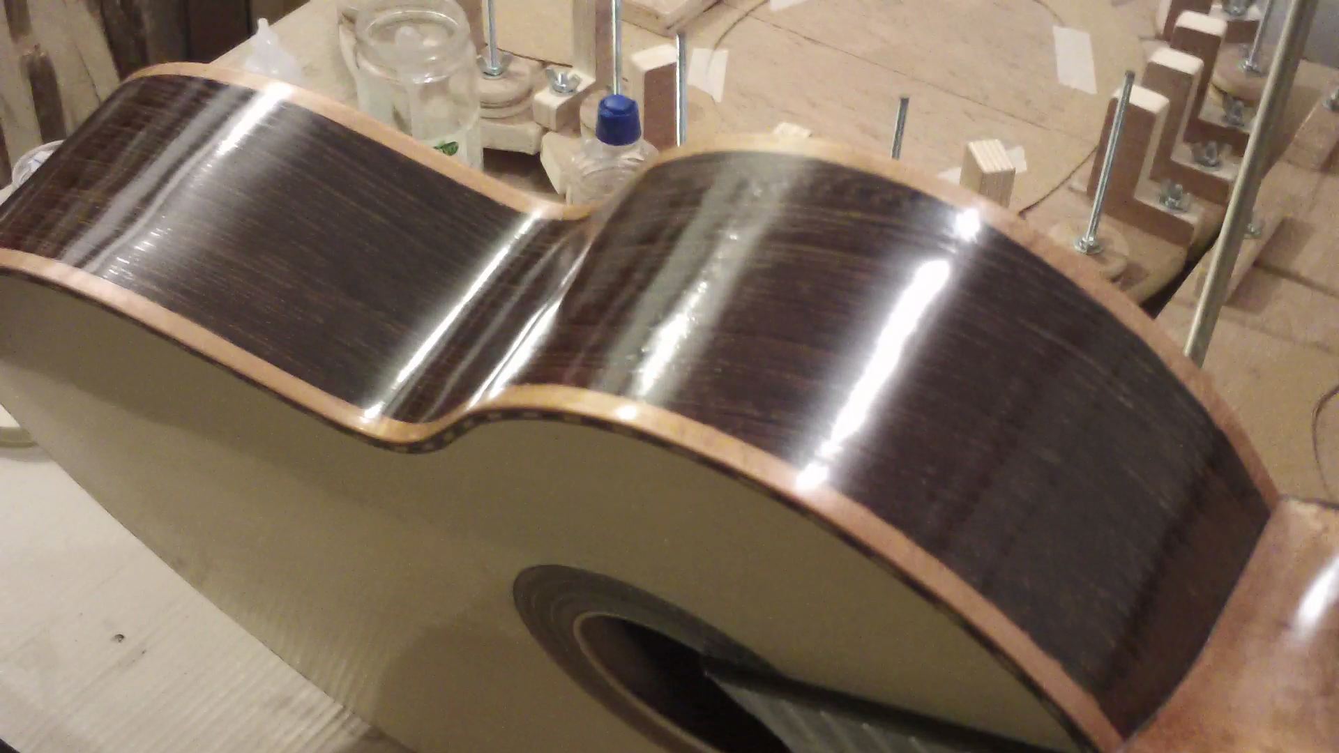

« Απάντηση #37 στις: Φεβρουαρίου 09, 2015, 01:10:44 μμ »

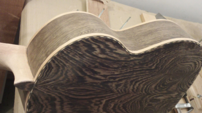

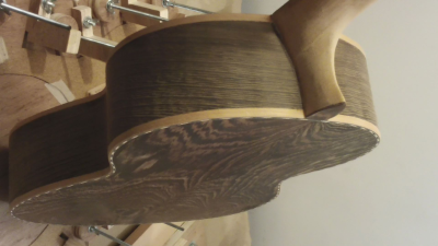

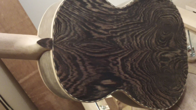

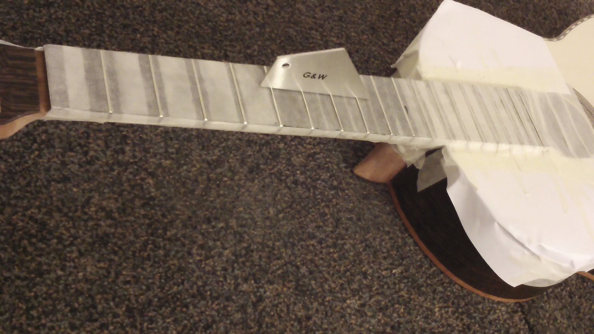

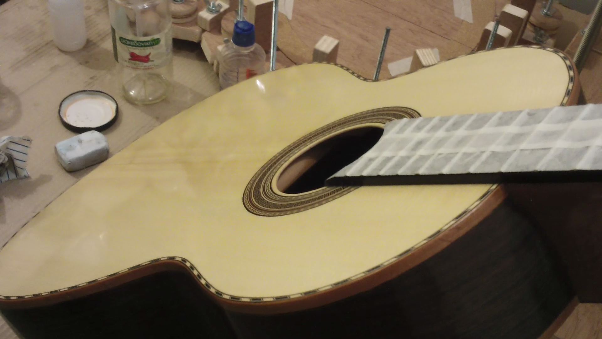

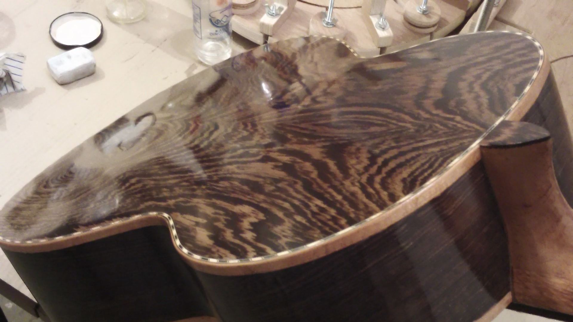

Μπηκε η ταστιερα, μπηκανε τα ταστα, και μετα η επιπεδοποιηση...
λιμα, μονωση ταστιερας με χαρτοταινια, και μετα στρογγυλοποιηση και ελεγχος ανα τριαδες...
τριψιματα (καλα και οχι του ποδαριου!) 100-150-220-280-400, και μετα απο το 1ο χερι γομαλακας- αφου πρωτα περαστηκε αρκετα χερια ελαφροπετρα με οινοπνευμα+σταγονα γομαλακας, γιατι δυσκολο το βεγκε στους πορους...
μεγαλο πραμα τα καλα τριψιματα...

« Απάντηση #38 στις: Φεβρουαρίου 09, 2015, 04:18:15 μμ »
Καλά, μαγκίτη Στέλιο γυαλί την έκανες θα έρθω να χτενιστώ.
BOULIS13
  • Μηνύματα: 765
  • Αριθμός κατασκευών: 7*1/2
« Απάντηση #39 στις: Φεβρουαρίου 09, 2015, 07:51:51 μμ »
δηλαδη , αν κατάλαβα το υπονοούμενο , για να βερνικώνω έτσι πρέπει να φτιάξω 19 κλασσικές......
επι 300 η κάθε μιά.......5700 ευρά.................................δεν το βλεπω.... :-[
αφρο πολυουρεθάνης έβαλες μέσα;;;;;
....για να μπορείς να κάθεσαι επάνω ντε!!!!
« Απάντηση #40 στις: Φεβρουαρίου 09, 2015, 08:56:47 μμ »

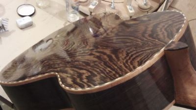

Πώς τα κατάφερες ρε θηρίο να κλείσεις τους πόρους απο το βέγκε τόσο τέλεια; Μας έβγαλες τα μάτια  :-X

« Απάντηση #44 στις: Φεβρουαρίου 10, 2015, 08:53:28 πμ »
Ευχαριστω ξανα παιδια για τα θετικα σχολια
Τελεια Νικολα ξερεις, δεν ειναι ποτε.
μου βγηκε το λαδι ομως... αυτη ειναι η 2η με βεγκε, και επειδη ηξερα απο την 1η οτι ειναι αρκετα δυσκολη με τους πορους, ακολουθησα το εξης "συστημα"
αφου εφτασα στο 400αρι γυαλοχαρτο, μετα πασπαλισμα ελαφροπετρα- σκουπισμα πανι με οινοπνευμα, τριψιμο με γυαλοχαρτο-(και χωρις να σκουπισω) πανι με οινοπνευμα... αυτο το εναλλαξ το εκανα αμετρητες φορες, ουτε εγω θυμαμαι ποσες, τουλαχιστον οπτικα μεχρι που ειδα να ψιλοκλεινουν οι ποροι.
αυτο που ουσιαστικα εκανα ειναι με την ελαφροπετρα αλλα και την σκονη απο το ιδιο το ξυλο να κλεισουν ικανοποιητικα οι ποροι, κανοντας τα "στοκο" με το οινοπνευμα...
δεν το εκανα μονο με ελαφροπετρα, γιατι εχω δει σε αλλες κιθαρες με βεγκε οτι το αποτελεσμα δεν ειναι τοσο καλο οπτικα, γιατι ασπριζουν οι ποροι πολυ...
το μειονεκτημα θα ελεγα ειναι η απαγορευτικη τιμη του οινοπνευματος... (σχεδον ενα μικρο μπουκαλακι των 10 ευρο περιπου...)
