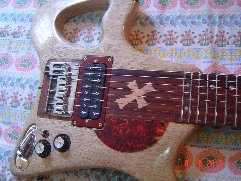

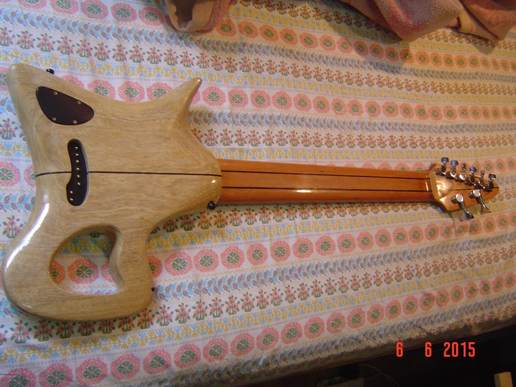

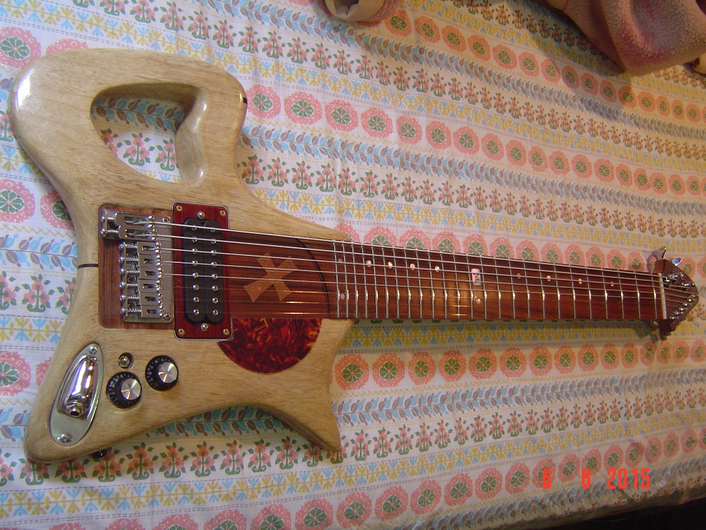

Τέλος.....βερνίκωμα χάλια μαύρα.....αλλά δεν ανησυχώ......
η αρχικη αισθητική πήγε περίπατο .....
πλήρης αποτυχία.....ξεκίνησε για super heavy metal.... ......μολυβδο-τιτάνιο.........
και κατέληξε ......μοναστηριακό metal
ο di marzio activator mamai .. :-[
2980 γραμμάρια :-[ :-[ :-[......η ibanez 350  είναι 3760
..αν συναντηθούμε καμιά φορά με το γυιό .......ξύπνιοι... :-[...... θα τον βάλω να παίξει κάτι.....
BOULIS13
  • Μηνύματα: 765
  • Αριθμός κατασκευών: 7*1/2
Απ: ΟΤΙ ΤΟΥ ΦΑΝΕΙ......
« Απάντηση #47 στις: Ιουνίου 06, 2015, 02:29:07 μμ »
XXXXXXXXXXXXXXXXXXXXXXXXXXXXXXXXXXXXXXXXXXXXXXXXXXXXXXXXXXXXXXXXXXXXXXXXXXXXXXX
κατασκευή   5η .  ΟΚΤΑΧΟΡΔΗ
"Ότι του φανεί του Λωλοστεφανή"
Σώμα                    Limba
Μανίκι                 Κέδρος τρία κομμάτια με δύο  φέτες Βέγγε ανάμεσα
                             + μπάρα στο μέσον και 2 μπάρες ανθρακόνημα εκατέρωθεν
Ταστιέρα             Morado  (είδος παλλίσανδρου) με τάστα ΙΝΟΧ
Kλίμακα              70,5 cm , χορδές 10-46 , 0.60 (σι) ,0. 76 (φα#)
Μαγνήτης           Di Marzio  Activator - 8
                             (με volume , tone , και διακόπτη για single north/single south)
Εξαρτήματα        από τα βάθη της Κίνας
Γέφυρα                 DIY  ..... από σπιτική λαμαρίνα και  έτοιμα βαγονάκια
Βαφή                     βερνίκι νίτρου CLU 500 μπάλλας - RELICK (μτφ = Ό,τι λάχει)
Βάρος                    2,950 Kgrs.

Μπούλη μη ακους κανένα εμενα μ αρεσει η κατασκευή σου  μπράβο σου γιατι ειναι πρωτότυπη και ειναι 100% δικιά σου!
Πες μας πως παει το μπράτσο ειναι οκ? θυμάμαι την παλιά πρόπερισυ σου εκανε κόλπα είχε ανάποδη κλίση
Ειναι θεμα αυτό με τα παιδια τη μερα κοιμούνται το βράδυ κανουν φασαρία δεν μας αφήνουν και περιμένεις κανα ΣΚ μπας και πεις μια κουβέντα ;D

μπράβο μπούλι  ο σταυρός ταιριάζει θυμίζει Iommi μ'αρέσει 8)
 ;D
....εκείνο ήταν οξυά.....αυτό "κάθισε" μόνο του όπως έπρεπε μόλις τέντωσα χορδές..
...η πλάκα ήταν ότι κάπου είχα σημειώσει τα relief που πρότειναν δυό-τρείς σοβαροί στο νετ.....και πήγε μόνο του στο μέσο όρο...
