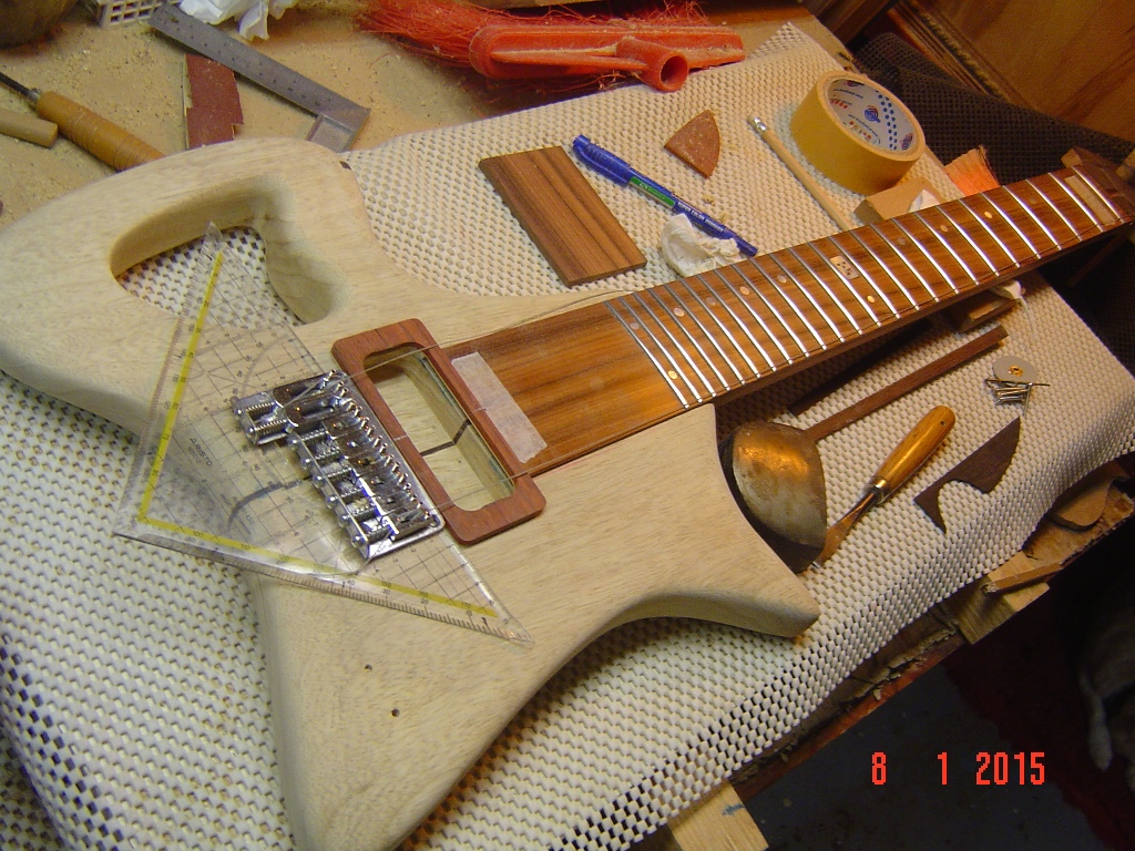

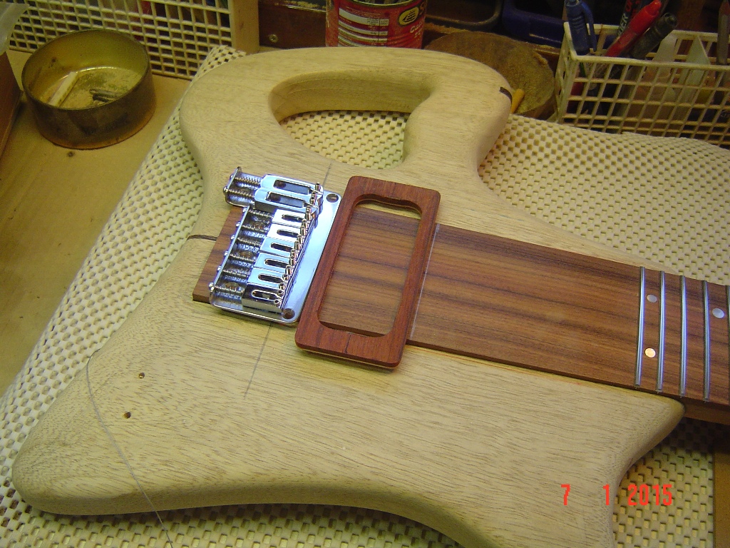

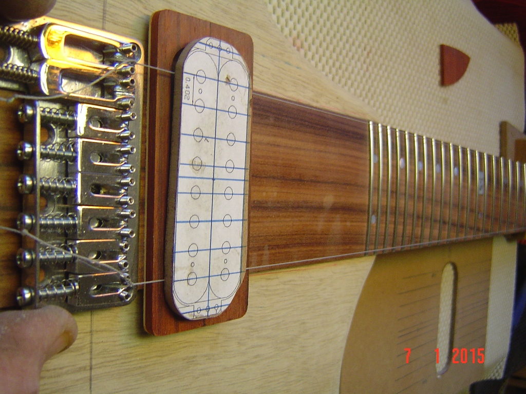

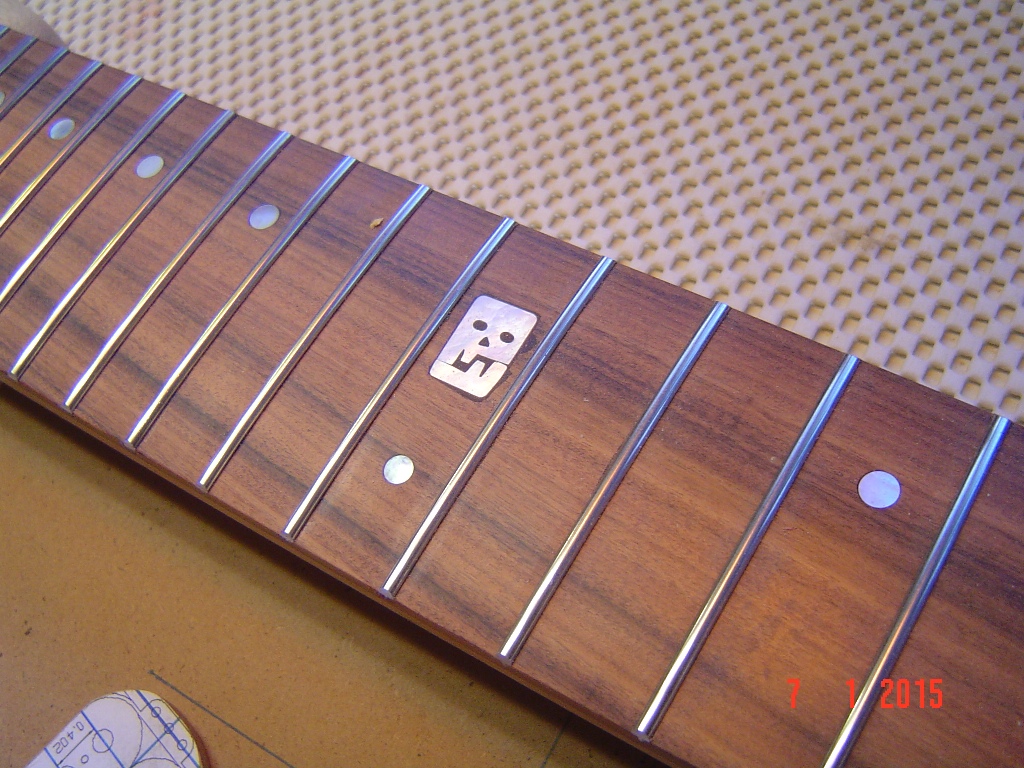

« Απάντηση #32 στις: Ιανουαρίου 08, 2015, 07:08:38 πμ »
ενώ η γιάννηδες ξεφαντώνουν και μπεκροπίνουν .... άλλοι δουλεύουν....
έεεεε ξύπνατε ρε ξημέρωσε......τέρμα οι χαρούλες......πίσω στο μαγκανοπήγαδο...
γεφυρούλα DIY έτοιμη....
ενθετο αποτυχία...χαράχτηκε καλά .... αλλά νύχτα.. :-[
..το ντρέμελ έσκαψε και λίγο παρα-έξω..
..στο κόλλημα ξέχασα ότι το σαγόνι έπρεπε να είναι ανοιχτό (ποοολύ μέταλ)....και έμεινε κλειστό..(μειωμένο μέταλ)....
ευθείες καλές....τάστα ινοχ....κολλημένα με εποξεική....μιά για πάντα..
..μετά όμως πετάς τις λίμες..... :-[
τελική και σοβαρή φάση.....το γαμο-zero-fret  θέλει το ύψος της γέφυρας στο χιλιοστό...
...και πρέπει να υποθέσεις και ένα χιλιοστό relief πού τώρα δεν υπάρχει.............. :-[
...ευκαιρία να δοκιμάσω τη βέργα...ανάποδα...
Απ: ΟΤΙ ΤΟΥ ΦΑΝΕΙ......
« Απάντηση #33 στις: Ιανουαρίου 08, 2015, 04:59:22 μμ »
Αν και δεν γνωρίζω τίποτις από ηλεκτρισμό φαίνεται μοναδικό κομάτι,ωραίο και το inlay,καλή συνέχεια.

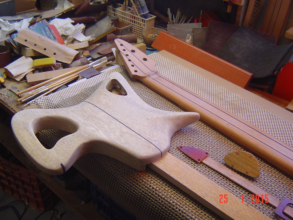

« Απάντηση #36 στις: Ιανουαρίου 25, 2015, 04:50:37 μμ »
δυό χέρια sealer ERLAC ...... αυτό που μοιάζει με βενζινόκολλα ....μετα CLU 500 ......3-4  χέρια ....απο Δευτέρα ...
.. τεχνική  Ν. Φερέος ειναι αυτό ....αν θυμάμαι καλά..........
ηθελε κι αλλο γιαλόχαρτο.....αλλα δεν αντέχω τη βρώμα.....ότι βγει...... :-[

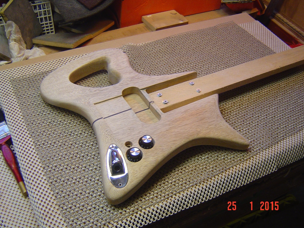

« Απάντηση #37 στις: Ιανουαρίου 25, 2015, 05:01:42 μμ »
και μιά απο πάνω.....τα κουμπάκια κρύβουν τις αντιαισθητικές τρύπες :-[ :-[

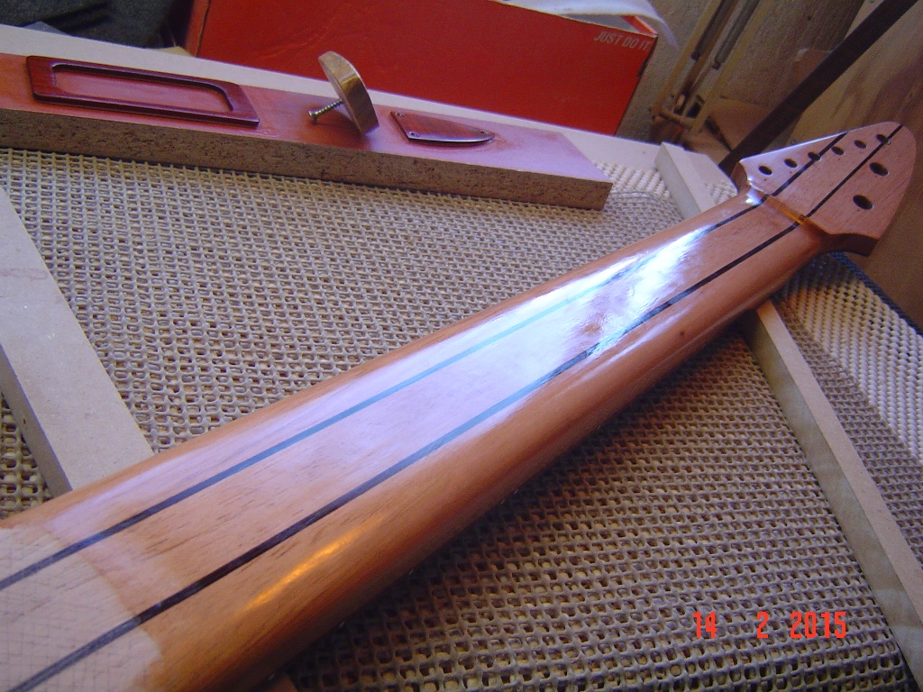

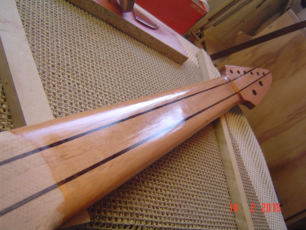

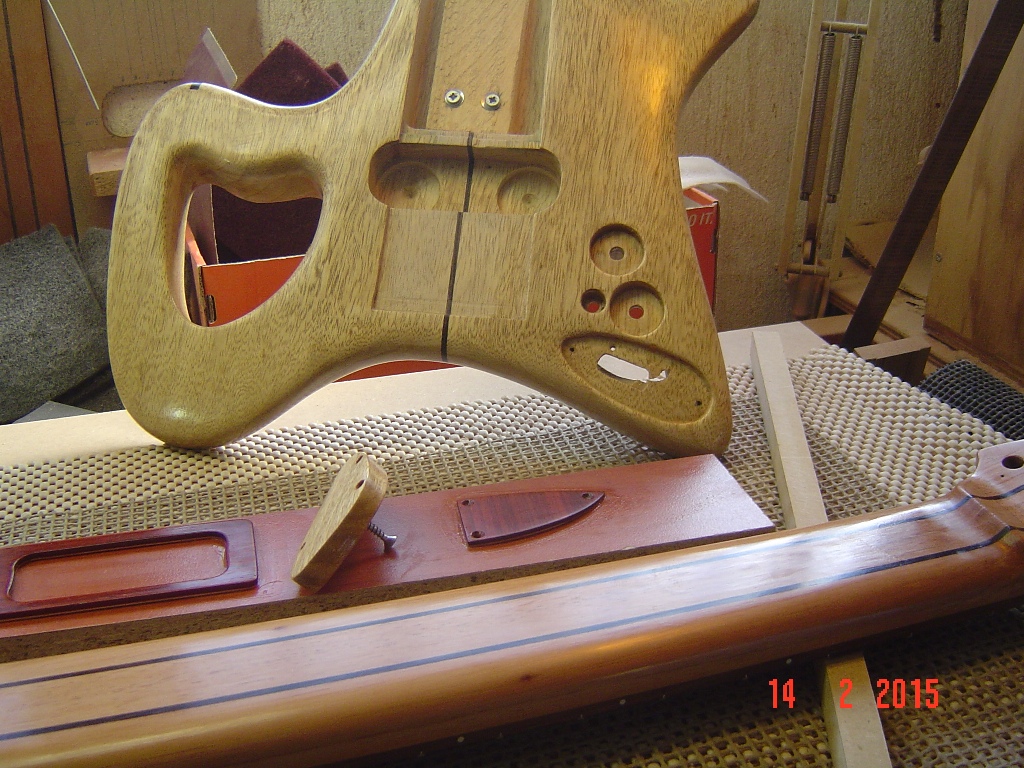

« Απάντηση #38 στις: Φεβρουαρίου 14, 2015, 06:42:31 μμ »
πέντε χέρια κλου 500 μπάλλας το μανίκι .... τρία χέρια το σώμα....ΔΕΝ ΤΟ ΑΡΑΙΩΣΑ ΚΑΘΟΛΟΥ
ερώτηση κρίσεως >
> τα "αναπόφευκτα" (? ) σημάδια της μπάλας πως βγαίνουν ; ;
1)       1-2 χερια με αραιωμένο βερνικι (3:1 αλα Ν.Φεραιος)
2)       1 τριψιμο με την μπάλα και οινόπνευμα "λίγο" (συριζα να μην "κολλάει" στην επιφάνεια)
3)       κρέμα scratch remover και μετά γυαλιστική (το κάνω πάντα ετσι κι αλλιώς προσπαθώντας να σώσω ότι μπορώ )
4)       wet sanding και όλα τα παραπάνω .... :-[
ερωτηση 2ή ....οχι κρίσεως  >
> με τη  νιτροκυτταρίνη υπάρχει ο κίνδυνος που έχει η γομολάκκα >>> απο το πολύ τρίψε να αφαιρείς υλικό αντι να εναποθέτεις παραπάνω υλικό ;;;
  • Μηνύματα: 7.595
« Απάντηση #39 στις: Φεβρουαρίου 14, 2015, 08:15:44 μμ »
Σε αυτες που εχω κανει ετσι, (3), και εγω στην αρχη αναραιωτο, και μετα με λιγες σταγονες οινοπνευμα μεσα στην μπαλα μαζι με το βερνικι, και γρηγορες κινησεις στην φορα των νερων του ξυλου κινησεις.
αφου τελειωσα με το βερνικι, μετα 1 εβδομαδα σπιριταρισμα γρηγορο με λιγο γουαϊτ σπιριτ και σκουπισμα με φανελα, μετα τριψιμο 2000 και κρεμουλα...
οχι δεν αφαιρει υλικο το νιτρου...
περισσοτερες (αλλα και εγκυροτερες!) πληροφοριες, περιμενε τον Νικολα...

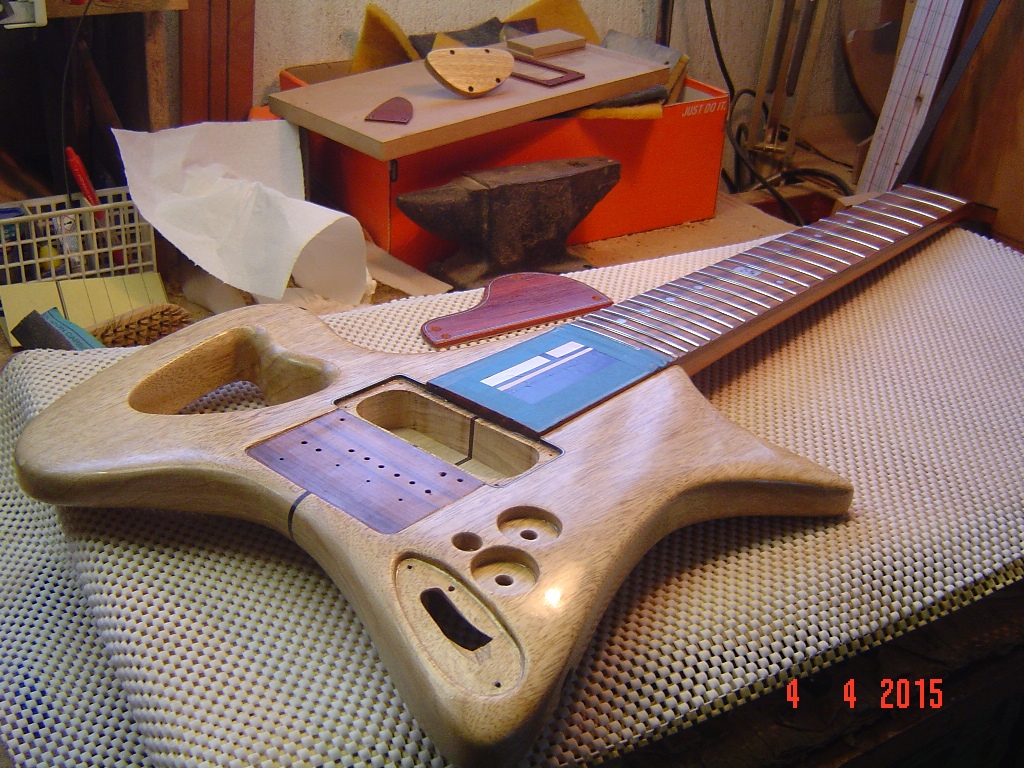

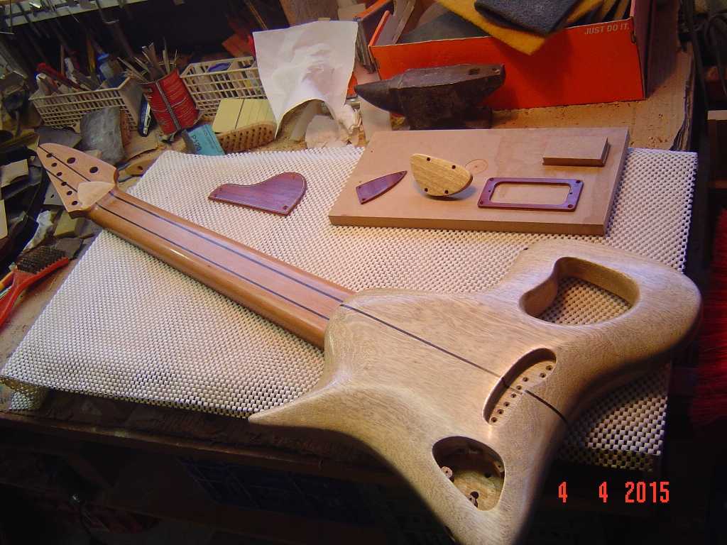

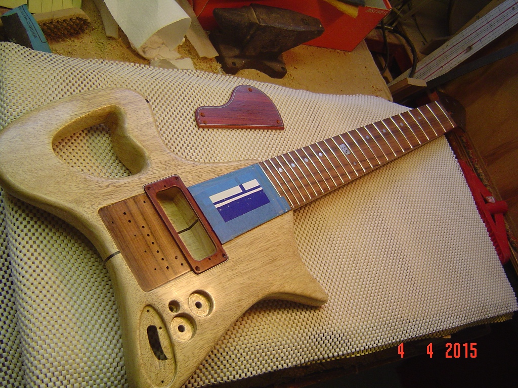

« Απάντηση #40 στις: Απριλίου 04, 2015, 10:02:56 μμ »
ωρα για γυαλισμα.........η ελπιδα πεθαινει τελευταία...
...συνέχεια μετά τα φυτέματα...Μάιο.... :-[

« Απάντηση #41 στις: Απριλίου 04, 2015, 10:28:59 μμ »
Κι άλλο γυάλισμα; θα το κάψεις το μηχάνημα :-[
Νάσος στη θέση του Νάσου; ο Νάσος τί λέει;  ;D

« Απάντηση #42 στις: Απριλίου 04, 2015, 10:40:32 μμ »
Ιζνογκουντ εεε Boulis ηθελα να πω,ομορφο βγαινει.
Αντε με το καλο να την ακουσουμε. :)

« Απάντηση #43 στις: Απριλίου 06, 2015, 07:44:51 πμ »
..αυτή τη στιγμή δε λέει τίποτα......έχει χάσει τα λόγια του.....τόση γυαλάδα δεν μπόρεσε να την αντέξει....
« Απάντηση #44 στις: Απριλίου 06, 2015, 07:19:58 μμ »
Γιώργο με κάλεσες ;D
Για να δείξει η δουλεια με το γιάλισμα πρέπει να έχουν πέσει αρκετά χέρια νίτρο έστω και όπως το έκανες
Αστο 2-3 εβδομάδες να στεγνώσει
Πριν το γιαλίσεις μπορείς με ψιλό γιαλόχαρτο 600 και σαπουνόνερο να πάρεις τυχον ατέλειες και μετα 800-1200
Παντως πολύ πρωτοτυπη κατασκευή Μπράβο Γιώργο!
