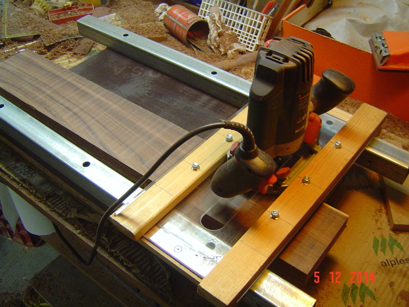

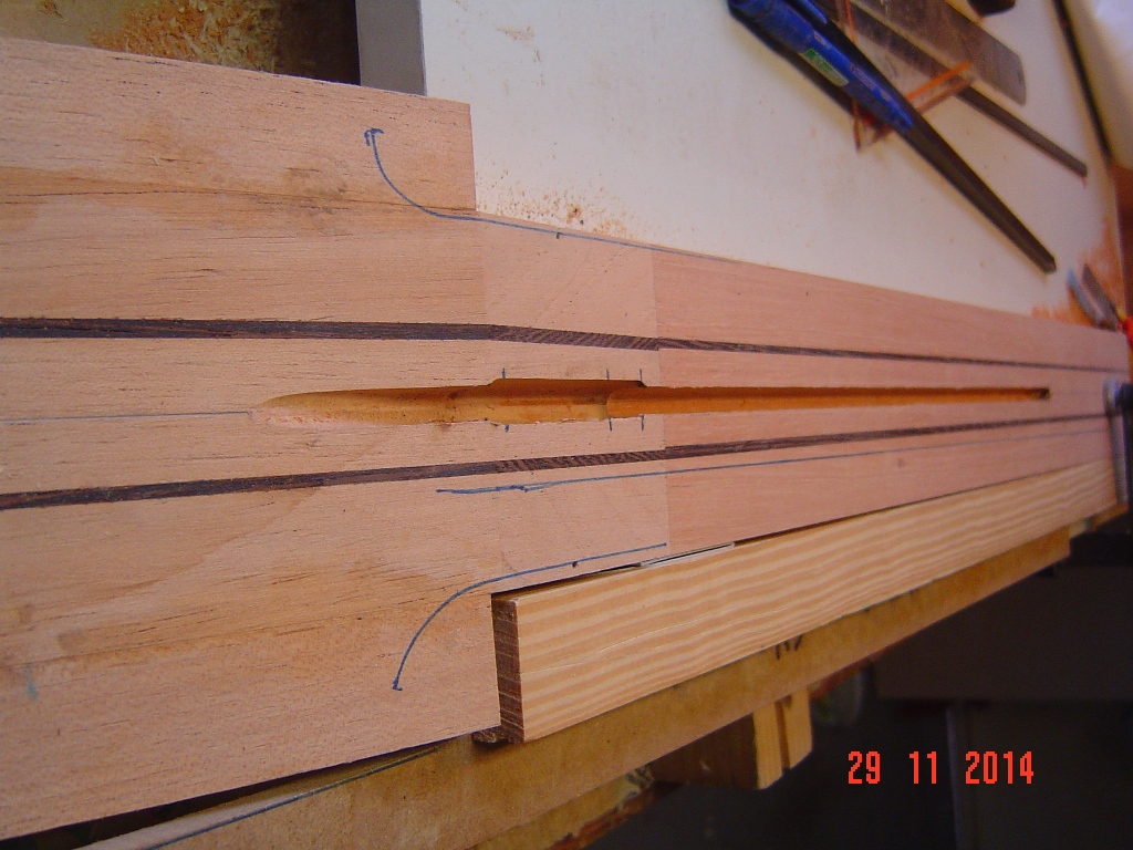

Απ: ΟΤΙ ΤΟΥ ΦΑΝΕΙ......
« Απάντηση #16 στις: Νοεμβρίου 29, 2014, 11:07:36 μμ »

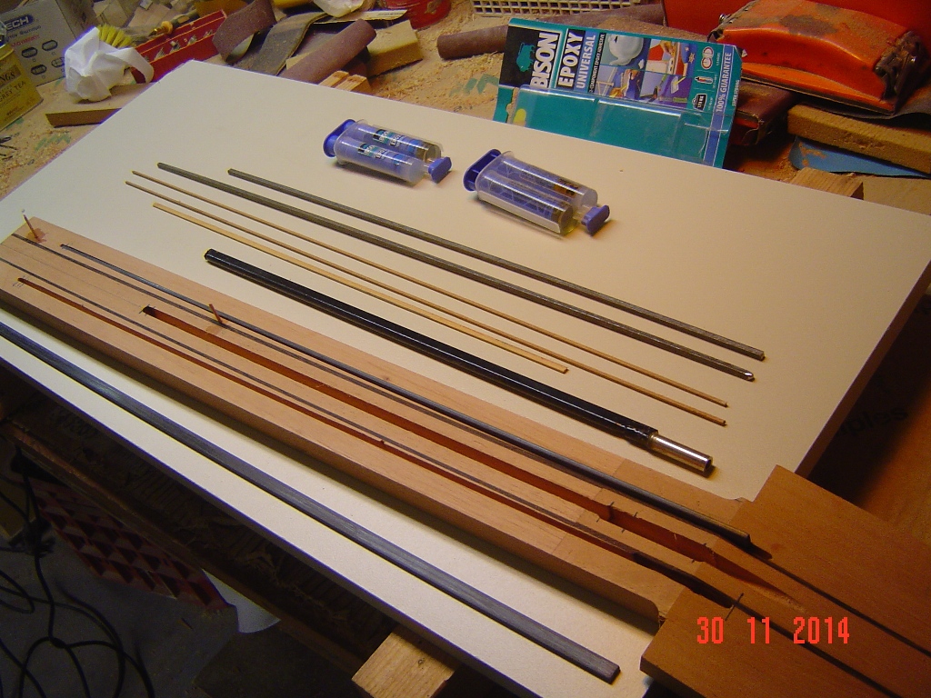

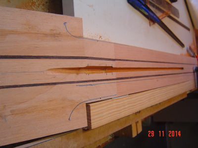

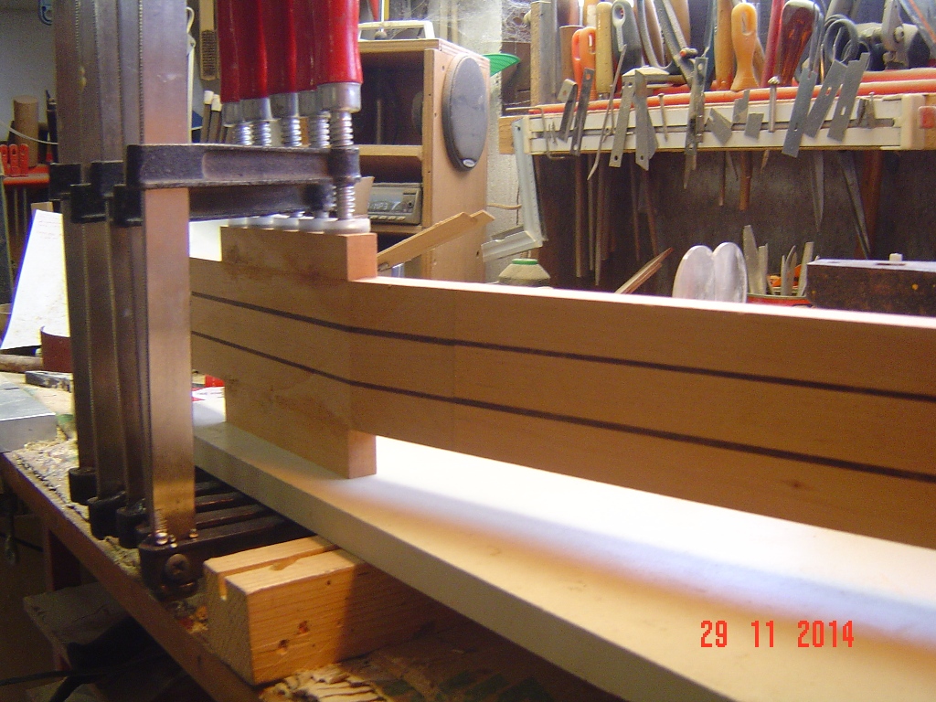

......αυτάκια...
...μπάρα....
....και σατανικά ανθρακονήματα   >:( >:(   με εποξεική 1,5 ώρας.....αύριο....αφού καθαρίσω τα μπουριά....

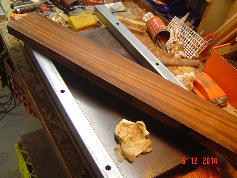

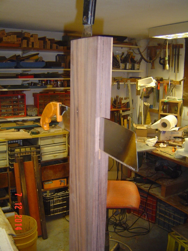

« Απάντηση #19 στις: Δεκεμβρίου 07, 2014, 08:47:42 μμ »

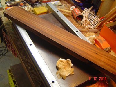

ταστιέρα βρέθηκε ...... ευγενική χορηγία του κ.Βασιλειάδη....μία ζήτησα ..... 5-6 μου έστειλε....
ΕΥΧΑΡΙΣΤΩ ΠΟΛΥ[/b]
Μέχρι το άλλο σαβ-κυρ θα πριονίζω....όποιος δεν το έχει κάνει δεν καταλαβαίνει.....ωχ τα χεράκια μου.....

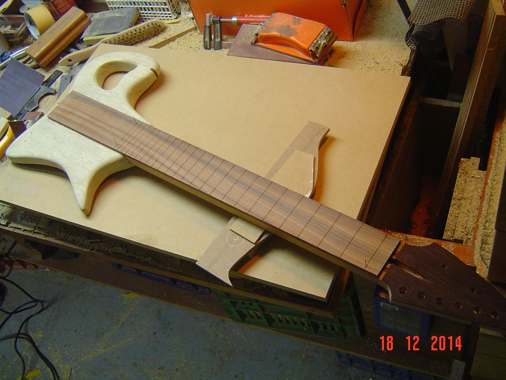

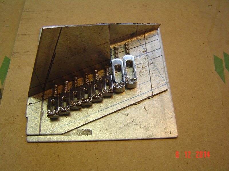

μια και πήρα μπρός λέω να κάνω και μια γέφυρα κάπως έτσι....... :-[
και ταστιέρα 650-700 "σπαστή"......... :-[
πάω γυρεύοντας ? ...... :-[
« Απάντηση #21 στις: Δεκεμβρίου 07, 2014, 10:26:22 μμ »
ΕΝΤΑΞΕΙ ΤΟ ΠΡΙΟΝΙΣΜΑ.....ΜΕ ΤΟ ΡΟΥΤΕΡ ΤΙ ΤΗΝ ΚΑΝΕΙΣ ΤΗΝ ΤΑΣΤΙΕΡΑ?

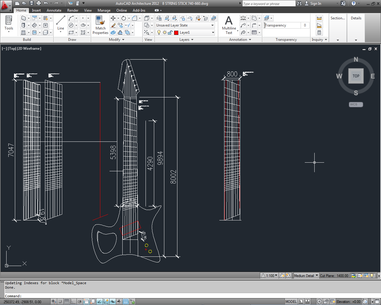

Αν την κάνεις την γέφυρα από μέταλλο όπως βλέπω έχεις κάνει λεπτή, που να σου δίνει περιθώριο στις ρυθμίσεις δεν νομίζω να έχεις πρόβλημα. Σαν συμβουλή για την ταστιέρα αν και εγώ την δικιά μου την έκανα με άλλο τρόπο...(κάποια στιγμή θα ανεβάσω φωτογραφίες) είναι να τυπώσεις σε ένα χαρτί της θέσεις των τάστων από ένα πρόγραμμα για fanned fret πχ http://www.ekips.org/tools/guitar/fretfind2d/ και αφού το κολλήσεις στην ταστιέρα να χαράξεις. Θα γλιτώσεις πολύ βρίσιμο και θα σου φανεί υποθέτω σαν κανονική κιθάρα .
Δεν ξέρω όμως κατά πόσο θα βολεύει το tapping σε μια fanned fret κιθάρα... κάτι που αν κατάλαβα κάνεις πολύ στις chapman stick .ωραία ξύλο για ταστιέρα!!! :-*
« Απάντηση #23 στις: Δεκεμβρίου 08, 2014, 07:52:21 πμ »
ξεχόνδρισμα.......την άλλη πλευρά την ίσιωσα πάνω σε τζαμογυαλόχαρτο , γιατί δεν ήθελε πολύ φάγωμα....
https://www.youtube.com/watch?v=FXuh_Q02DP8   .....
το σκέφτηκα κι εγω αυτό ....
... για καθαρό tapping τα stick έχουν απόσταση χορδών 8 χιλιοστά σταθερή  από τη γέφυρα μέχρι το κόκκαλο......δύσκολα θα χρησιμοποιούσες πέννα σε τέτοιο...
αυτό που φτιάχνω εγώ θα ήθελε να είναι stick αλλά δεν τα καταφέρνει......
ρώτησα το γυιό αν θα τον βολέψει σε fanned fret......και μου είπε "μασάει η κατσίκα ταραμά ; "....
...μιλάμε για πολύ άνεση το τυπάκι ....

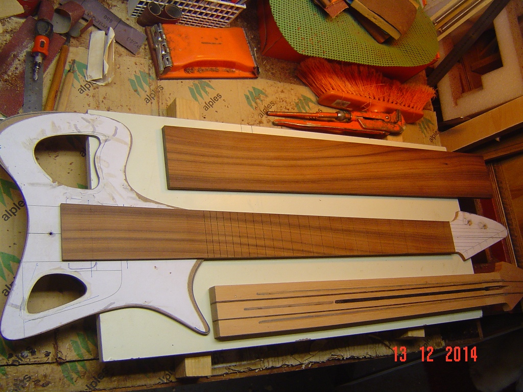

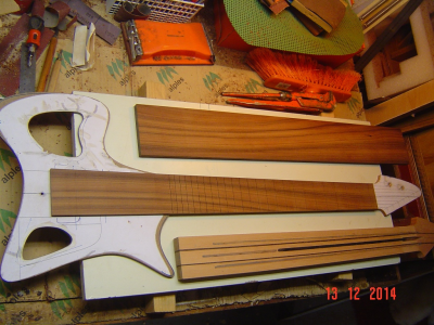

« Απάντηση #24 στις: Δεκεμβρίου 13, 2014, 02:49:43 πμ »
λίγη πρόοδος.....πολύ βρωμιά...
τάστα "ίσια".....τα λοξά μου φάνηκαν πολύ προχώ......αυτά που ξέρουμε φθάνουν....
και η Πιπίνα δε γουστάρει καθόλου......

Καλα ρε μπουλακο...
το επαναστατικο σχεδιο (ή αλλιως το σχεδιο "φυγαμε για κουβα"), βλεπω...
την τρομερη ταστιερα μαζι με τον ιδρωτα που εριξες για να την κοψεις, βλεπω...
την πιπινα με τα ζεστα της τα μαλλινακια να χουχουλιαζει, βλεπω...
και μπραβο για ολα...
τον καβουρα ομως γιατι τον βλεπω;
« Απάντηση #26 στις: Δεκεμβρίου 13, 2014, 01:26:31 μμ »
.......είναι "μεταλλουργικός"  κάβουρας.. :-[ :-[ :-[
.....μαζί με μιά δίκιλη βαριοπούλα , λυγίζω τις ψευτογέφυρες που φτιάχνω...
.....ευτυχώς βρήκα ένα σασί απο τεράστιο UPS για πηγή λάμας.....σχεδόν ατσάλι ινοχ , 1,7mm ....

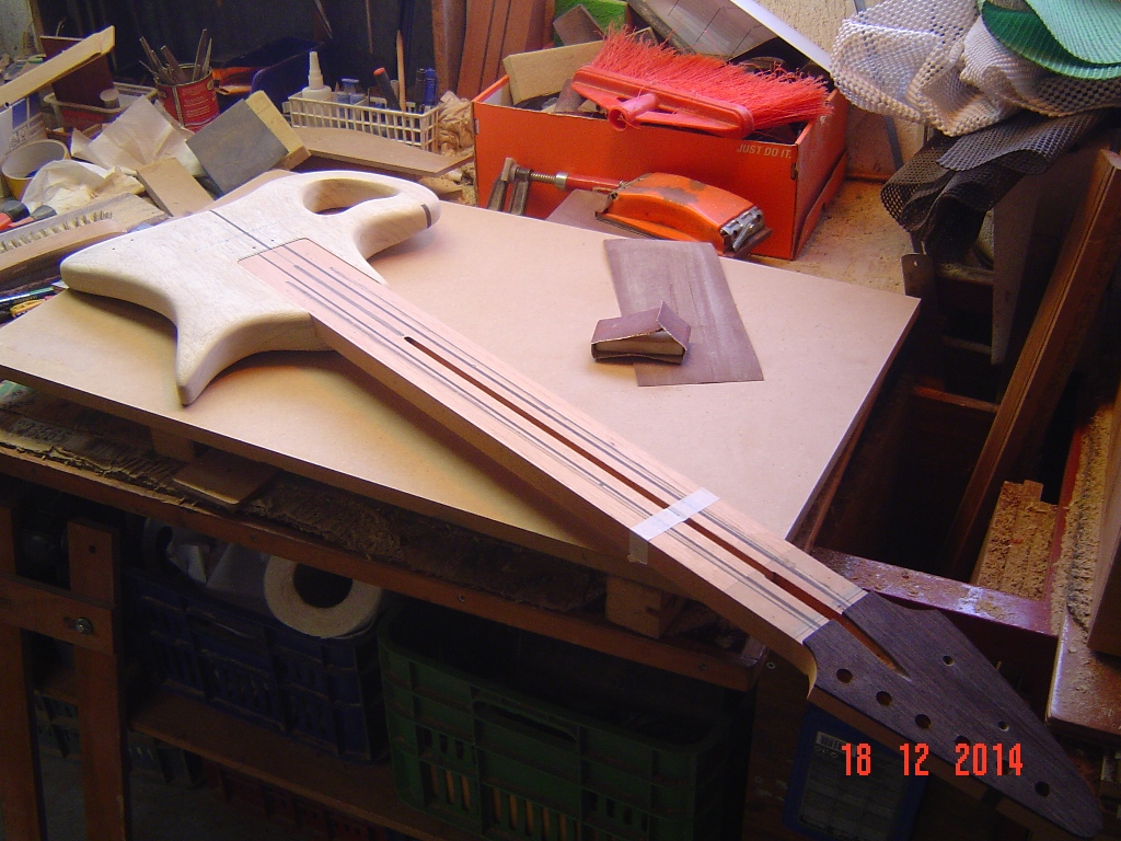

« Απάντηση #27 στις: Δεκεμβρίου 18, 2014, 10:54:03 μμ »

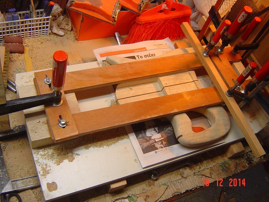

προχωράω αργά και σταθερά προς την αναπόφευκτη πανωλεθρία του βερνικώματος..... :-[ :-[
μανικοφωλιά....

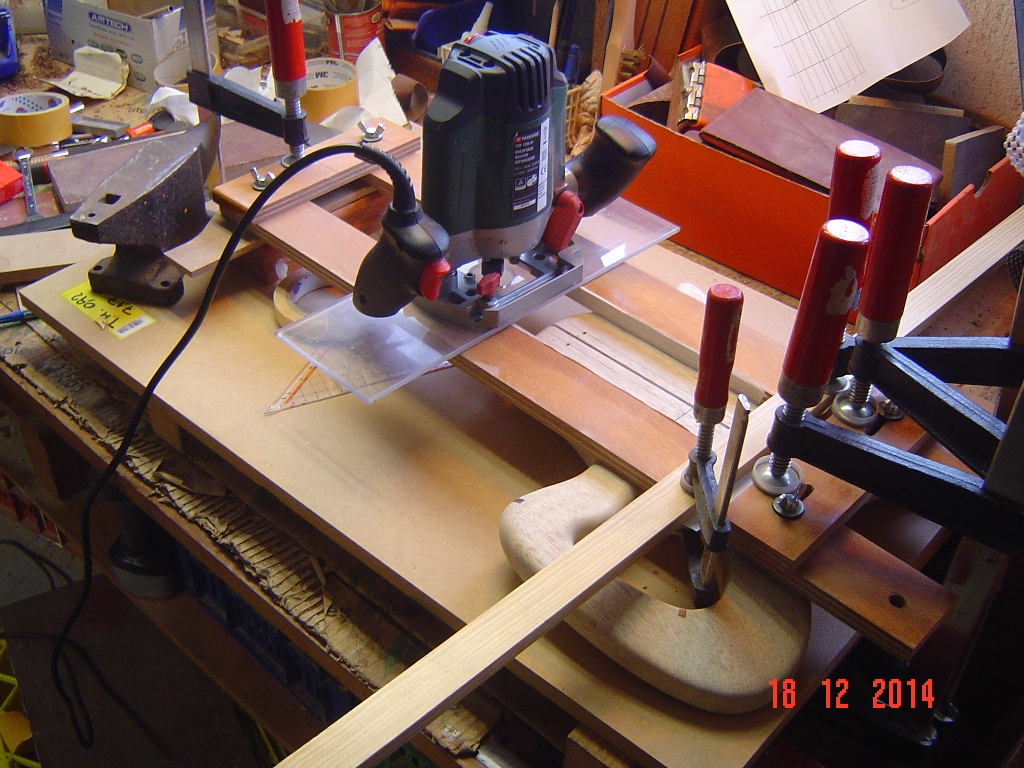

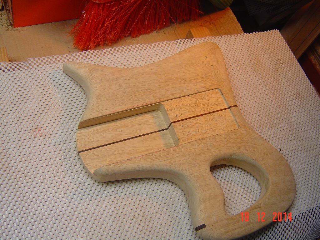

« Απάντηση #28 στις: Δεκεμβρίου 18, 2014, 10:57:08 μμ »
..πάλι ρούτερ.....ταστιεροφωλιά......θα είναι ένθετη μέχρι τη γέφυρα... :-[ :-[

« Απάντηση #29 στις: Δεκεμβρίου 19, 2014, 02:10:03 μμ »
η βεργα πολυ κοντη δεν ειναι???...μηπως επρεπε να βαλεις μπασου?
