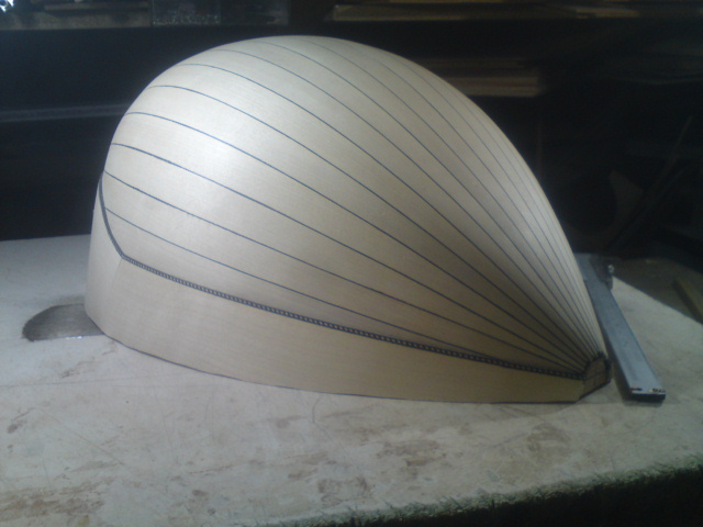

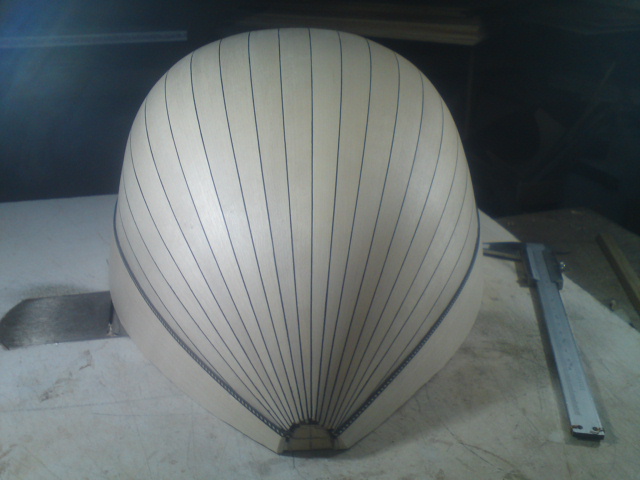

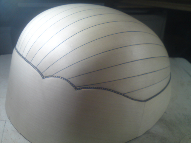

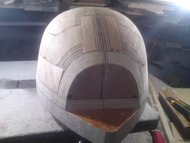

Πριν απο λίγο καιρό ξεκίνησα την κατασκευή ενός καλουπιού για μεγάλο σκάφος τρίχορδου. Αν και τα στενά -μικροκαμωμένα σκαφάκια είναι πιο κοντά στα γούστα μου, αποφάσισα να κάνω κι ένα μεγάλο, πιο πολύ απο περιέργεια , να δώ τί παίζει...

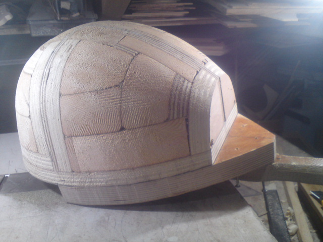

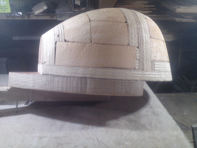

Το καλούπι έγινε απο κοντρα πλακέ και σουηδική ξυλεία ,συμπαγές όπως και τα υπόλοιπα καλούπια μου. ( φαίνεται στις παρακάτω φωτογραφίες)

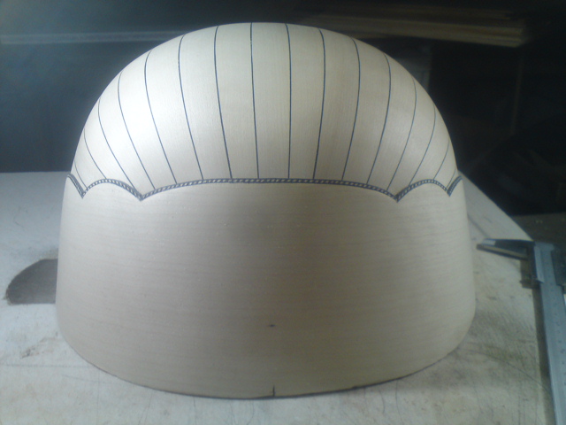

  Εφτιαξα και το πρώτο σκάφος απο σφενδάμι .Το καλούπι λοιπον βγάζει σκάφος με μήκος 38 cm  μέγιστο πλάτος 28 cm  και βάθος 16,5 cm

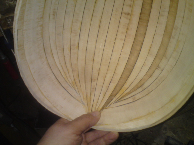

Επειδή το σκάφος είναι αρκετά φαρδύ 28 cm και ταυτόχρονα αρκετά  πλατύ -επίπεδο στο πάνω μέρος οι 5 κεντρικές ντούγιες μαζί με την ντουγομάνα έχουν διαφορετικό σημείο σύγκλισης απο τις υπόλοιπες όπως φαίνεται σε μια φωτογραφία απο το εσωτερικό μέρος του σκάφους (κάτι παρόμοιο με αυτο που γίνεται στα λαούτα δηλαδή)
Ντούγιες 17 με ενδιάμεσο μαύρο φιλετάκι

Το κελεμπέκι θέλει μεγάλη μαστοριά για να βγεί καθαρό χωρίς ατέλειες. Γενικά στα ανοικτόχρωμα ξύλα ότι μπάλωμα και να κάνεις φαίνεται.
Και το σκάφος που μας δείχνει ο μάστορας φαίνεται άψογο.  Μπράβο!
